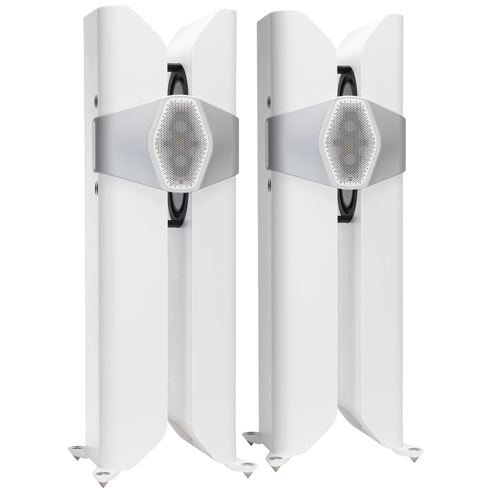

Что за чудо такое-сдвоенные басовики
Что за Идея?
Как рассчитывается такое оформление
Почему редко используется

Смотря что под этим термином понимать. Сдваивать можно по-всякому. От двойной катушки до изобарика.
1,742
513
42
"Ромашка"(массив) на СЧ с пищалкой (Хейл) ВЧ по центру . Мелкие (2") СЧ c сотовой диафрагмой на неодиме, работающие в поршневом диапазоне. НЧ похожа на Бандпас-4 или 6, если есть порт. (Щель - объёмный резонатор).Практически 2 саба 2х8, работающих на слот. Низкая чуйка (86 дб) .Корпус - искусственный камень (акриловый).
Идея тривиальная - саб (мидбас) + двухполоска? в извращённой форме (Как "Наутилус")
Больше по картинке не определить, а врать нехорошо:(
1,742
513
42
Отдельно ФИ (по ТС), отдельно слот (или по аналогии - пропорциям с картинки или пощупать\обмерить:)
Частоты раздела поискать по даташитам. На СЧ можно попробовать мелкие BMR или ширики с Али или от домашних театров.

Понятно. Первая заповедь преферансиста: больше кури, противник дуреет.
Моща дурная, есть куда ввалить.
1,742
513
42
Всё в роликах - композитный корпус, пластик - с 3Д принтера, пассивный кроссовер. Басовики механически связаны попарно и по-мониторски крепятся винтом в зад:)
Не боги горшки обжигают, в бьют - все, кому не лень.
Monitor Audio has recently introduced an “inverted” version of the KEF symmetrical push-push system.
