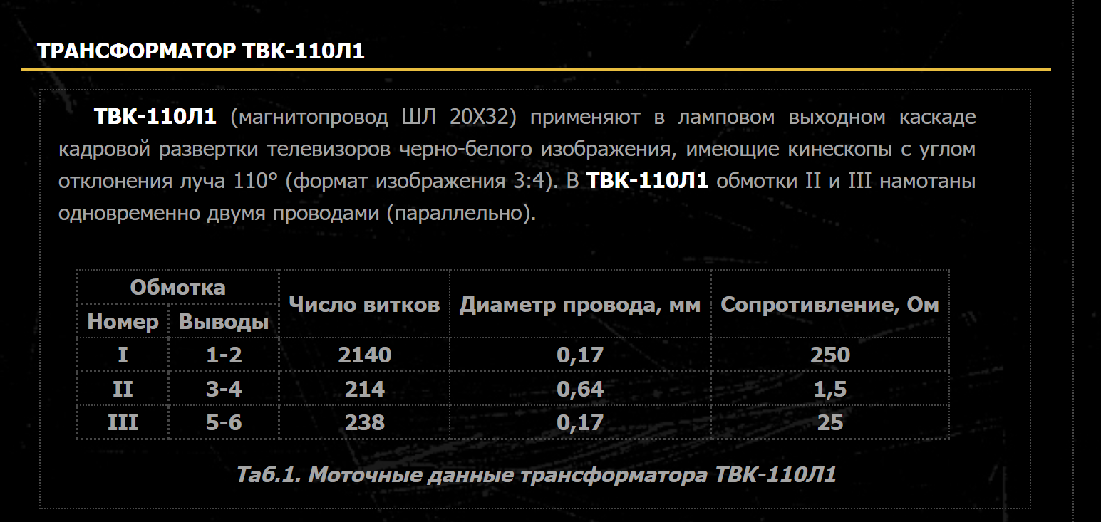

А с ТВК-110Л1 в качестве выходного будет толк?Он как бы родной к лампе 6П41С.

ТВК тр-р кадровой развертки, до 12 кгц, ток подмагничивания до 30ма, непригоден без перемотки

ТВК-110Л1, n=2140/214=10, ?, нагр. 16 ом и то мало. СРПП на 6с19п попробовать, если зазор убрать, наверное получится. Больше не придумать...
Проверил на скорую руку генератор на первичку на вторичку осциллограф, размах сигналов 1кгц,10кгц,20кгц на вторичке одинаковый.

подскажите, можно ли в этой классике использовать в качестве выходного ТВК-110?
А если ТАН-27 и ему подобные?
получается только для СРПП? а частотные свойства у него норм?
Ограничены выходным трансформатором.
СРПП на девятнашках, по 500 ом 5 вт в катоды , питание 400в-420в- и вперед.
Только так, и без зазора

Какую мощу с него можно получить и какие трансы можно использовать так сказать из подручных вариантов не перематывая ?
ТВК-110Л1 в усилителе на 6п41с НЕ ПОДОЙДЕТ!
Как минимум, или лучше
Если делать не фиг, можно ТН46 например воткнуть, пускай трепыхается без зазора, ё-моё
