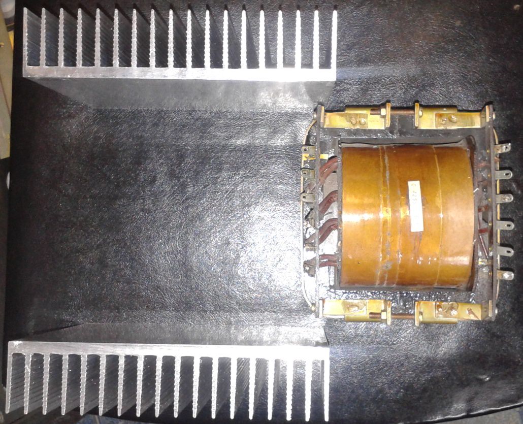

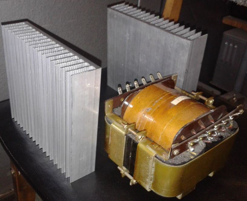

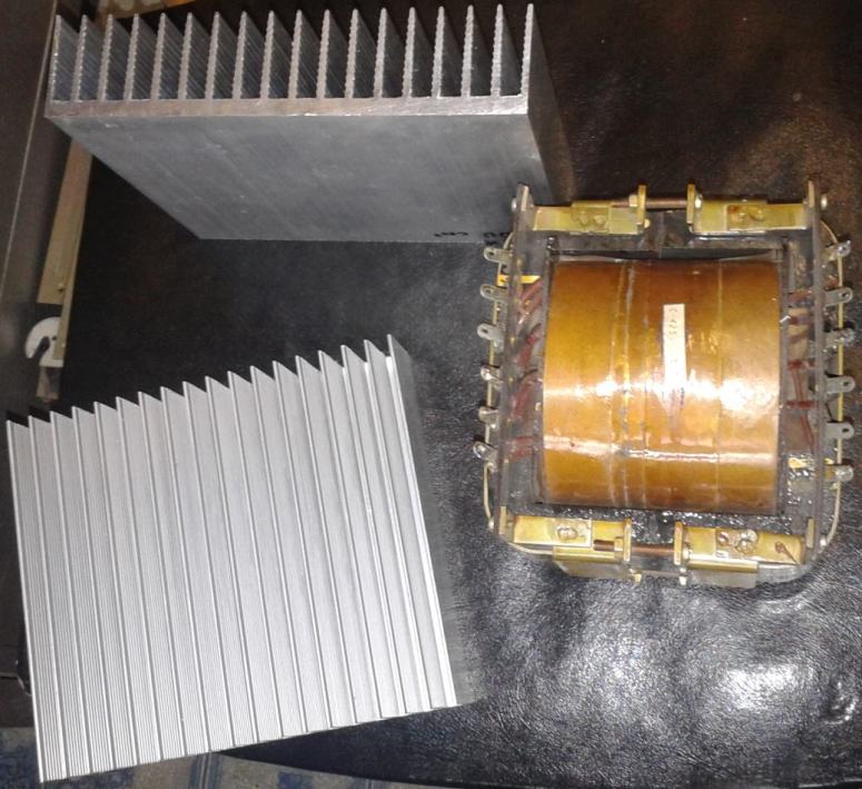

Назову его так - made in Poland. Он действительно был сделан в Польше, в 80-90х годах. Качество изготовление не плохое, на твердую 4 по 5-ти баллам. Производство СССР хуже, но если военка то не обсуждается.
При сетевом питании 214 В имеет одну силовую обмотку на 22,9 В + ответвление на 4,9 В.
В сумме можно снять 28,3 В переменки на вторичке.
Внутри сечение железа 55х30 мм.
Габаритная мощность 270 Вт.
Сфотографирован с радиаторами не просто так, он планируется для класса А.

Какой ток ХХ?

На пределе 20 А: 50 мА
На пределе 200 мА: 18 мА
Будем ориентироваться на 18мА. Измерения на 20А шкале слишком грубые и неточные. Как я догадываюсь измеряли обычным цифр.тестером. Вполне достаточно его, хотя там и форма тока далеко не синус.
18мА для такого трансф-ра очень хороший показатель.
Но! Я совершенно упустил из виду, что сейчас зима и напряжение в сети часто пониженное. Всегда необходимо ток ХХ измерять и тут же проверять при каком напряжении делались эти измерения. Пользуюсь сам ЛАТРом в таких делах, по этому и упустил это из внимания.
Но скажу, что если оно и заниженное, 18мА ток ХХ указывает что не экономили провод на первичке, отлично. То и живой до сегодня.
Остальные характеристики можно узнать только измерив активные сопротивления катушек, Ктр, индуктивность рассеяния. Можете делать, можете забить (если будете делать выпрямитеть с потолка) . Внешний вид тр-ра и ток ХХ указывает на отличное качество.

Дмитрий, простая проверка, измеряете ток х.х. , лучше если есть ЛАТР, или просто когда сеть хотя бы 230в. Измеряете ток х.х., например на 10 омах последовательно с первич. обм, на 10 ом это U/R, можно 100 ом, просто считать легко. И ПРОСЛУШИВАЙТЕ НА ЗУДЕНИЕ и проч. Если все тихо и ток х.х. не превышаает 50мА - отлично!

Зудящие и без нагрузки зудят, на х.х. Ваш трансформатор ОТЛИЧНЫЙ.
1 прибор: 222 В - 9 мА
2 прибор: 219 В - 18 мА

НО! Напряжение тестеры измерили примерно одинаковое (+-0,7%), а специфическую (куполообразная) форму тока цифр. тестеры толком измерять не могут, Измерение точно ср.квадратического значения переменноготока им не по зубам. Ориентируйтесь на 20мА.
Сегодня получил новый прибор, понравился по измерениям, точно выдает. Вот что получилось
Питание в сети 228 В
Ток х.х. = 10 мА (на пределе 20 А)
Ток х.х. = 41 мА (на пределе 200 мА)
Сегодня прислушался к трансу (если ухо к нему поднести вплотную), то немного шумит. Именно не гул, а похоже на шум. Возможно контакт в розетки не идеален, мерил зачищеным проводом.
Прибор хороший.
Ток 40мА это оч. хорошо для трансф-ра такой мощ-ти. Гул при насыщение транс-ра характерен, именно гул 50Hz. Бублик не пластины, не бывает шума большого от железа. Не на коленке же его бомжи мотали.

Ток 40мА это оч. хорошо для бытового трансф-ра такой мощ-ти. Гул при насыщение транс-ра характерен, именно гул 50Hz. Бублик не пластины, не бывает шума от железа. Не на коленке же его бомжи мотали.
Да нет конечно, завод. Но гулом это не назвать)

Попробуйте проверить стяжные винты. Именно проверить, а не тянуть как в горячке. Не ослабло ли натяжение зазора.
Внимание: натяжение делается с определённым усилием, (каким я не скажу), если не прослабли винты то:
Закрепите через резинки, и ВСЁ.
Транс-р не маленький, а не дышат только мёртвые. Любой транс-р из пластин теоретически гудит, только уровень разный. Один как паровоз, другого ухо просто не слышит.

Да может это и гул слабый, но его не слышно практически. Винты жаль подтягивать, все залито лаком.
Не трогать тогда. А то захочется как лучше, а получится как всегда.
Гайки на месте, лаком законтренны, всё нормально. Винты "с натягом" (сопромат и упругие деформации не дай Бог вспомнить тут) значит усилие в зазоре в порядке.
Мощ-н приличная. Ток ХХ отличный, качество изготовления достойное.....Что еще надо транс-ру, что бы...встретить старость работать?
