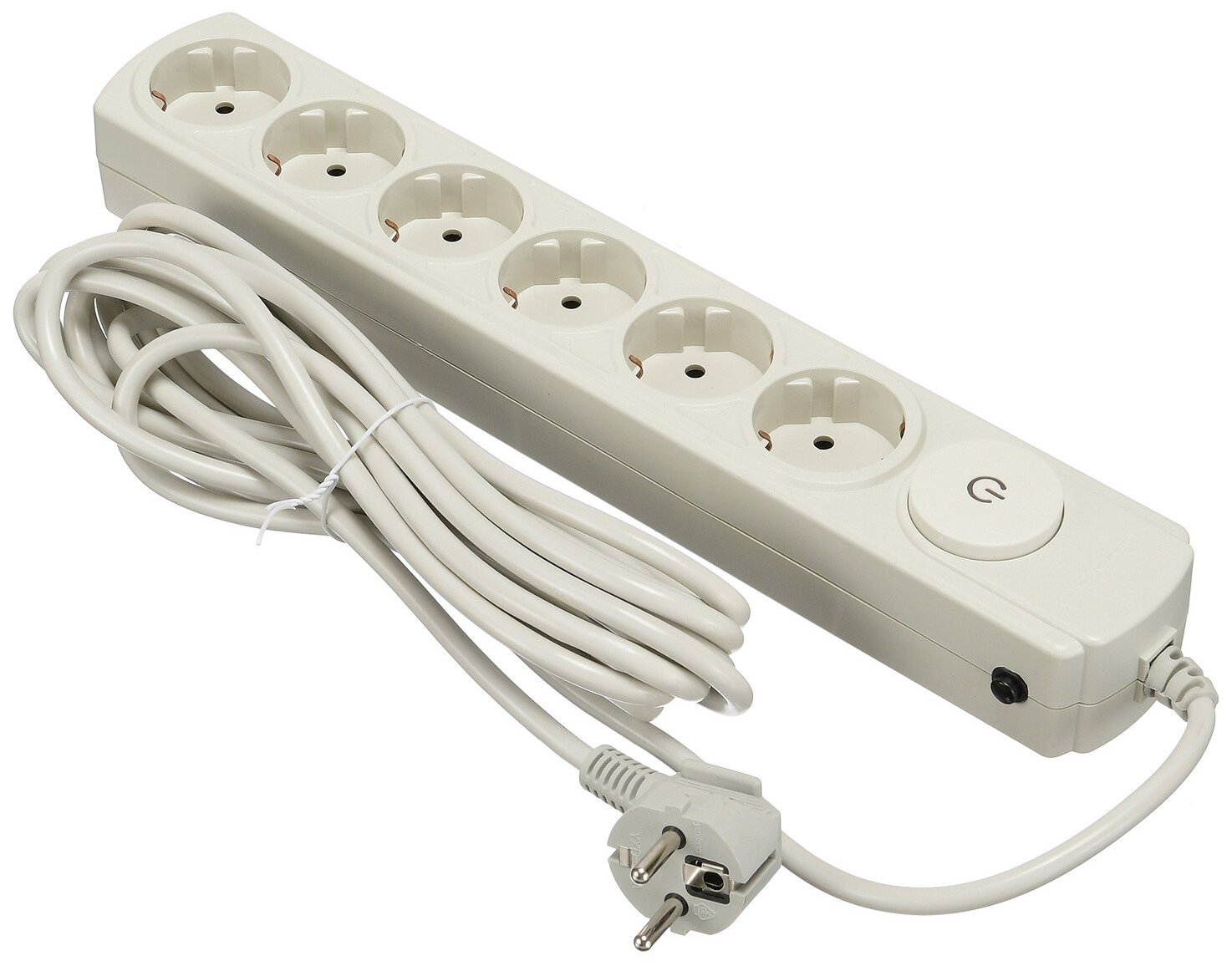

Нужно сделать удлинитель-разветвитель для подключения компонентов системы. Вообще то стационарный я сделал, а теперь нужно небольшой переносной. Для экспериментов с разными усилителями. Основа - магазинный удлинитель, но вот провода и вилку хочу заменить. Хотя есть ли в этом особый смысл - тут не уверен. Но так как работа простейшая и не пыльная, а почему бы и нет? Кто что думает по этому поводу? Есть ли смысл менять тонкий заводской провод в ПВХ изоляции и такую же простейшую вилку на что то другое? Буду благодарен за мнения.

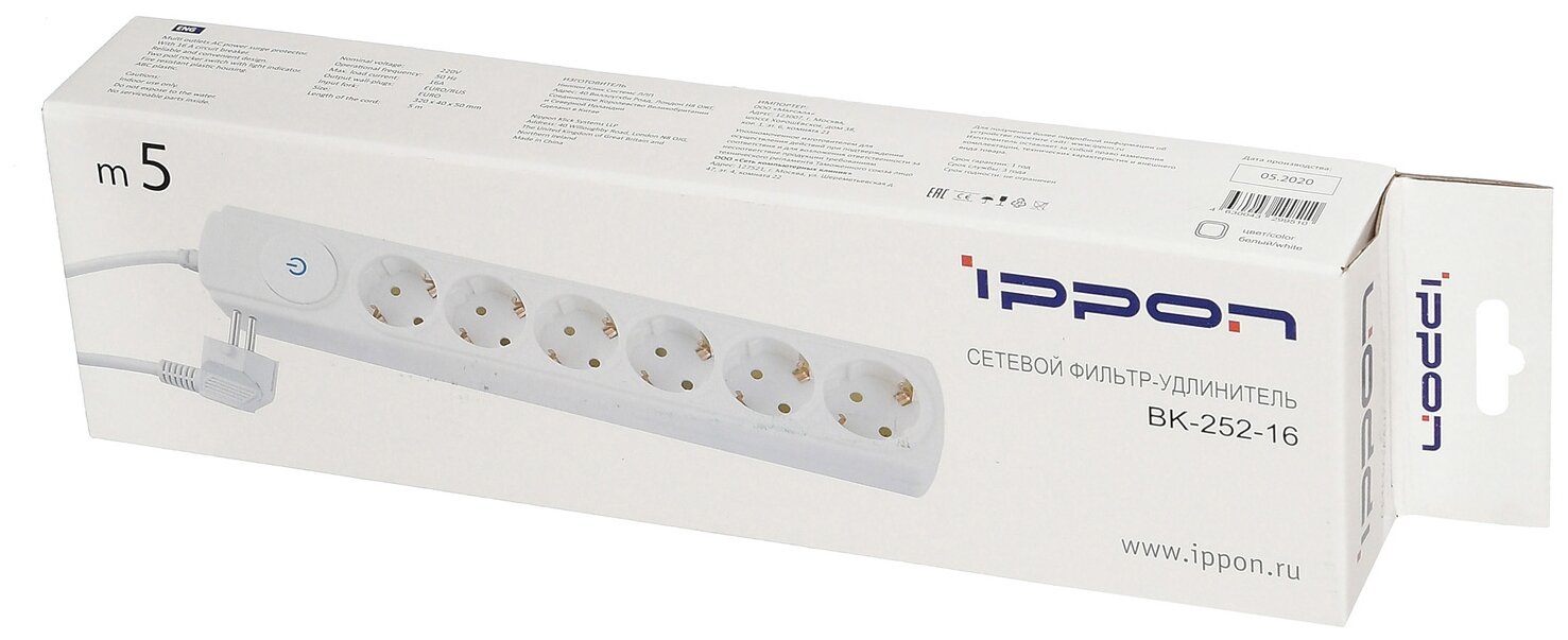

Купил года 3-4 взад сетевой фильтр Ippon на 6 розеток, и ничего не надо.
Цена даже сейчас от 500 руб. Покупал в комп. магазине
    129 KB · Просмотры: 142
    76 KB · Просмотры: 119
Спасибо. недорого однако. Я купил в фикспрайсе наше изделие ЭРА ООО"Электропро" за 200 рублей.. Приятная красивая пластиковая коробочка на 3 входа( для усилителя, источника и корректора или ДАКа вполне хватит). Но как и в вашем случае остается вопрос по проводу и вилке - надо ли менять или оставить как есть.

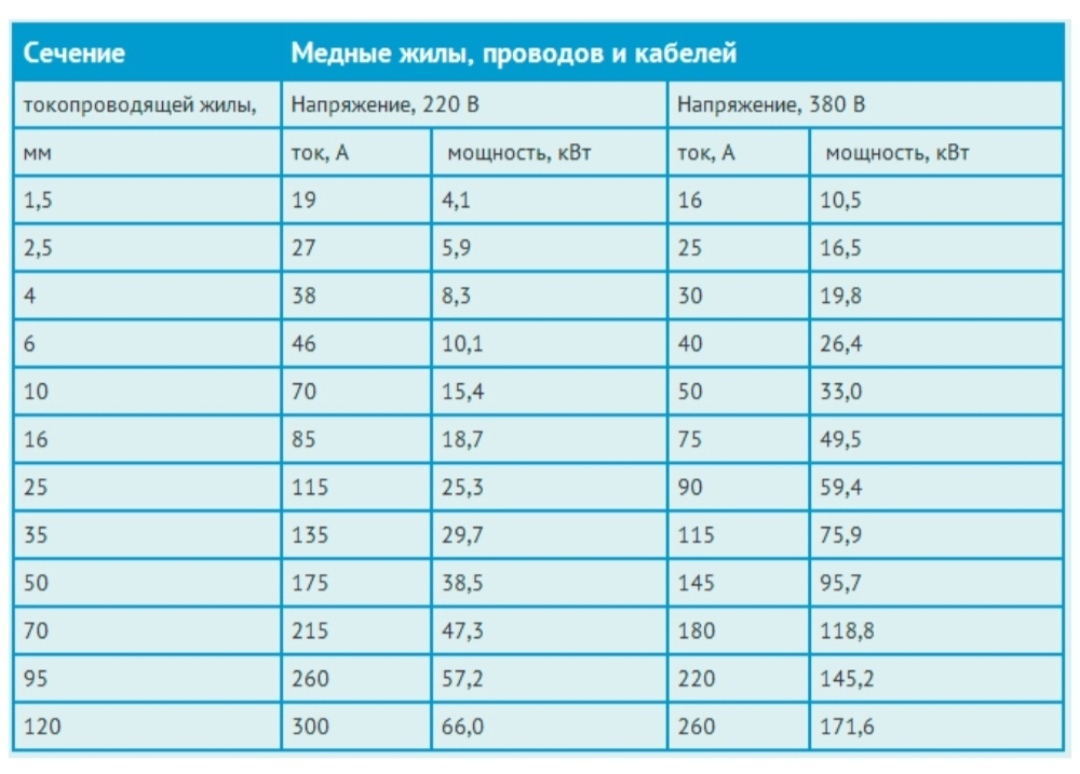

Сечение провода должно соответствовать подключаемой нагрузке.
