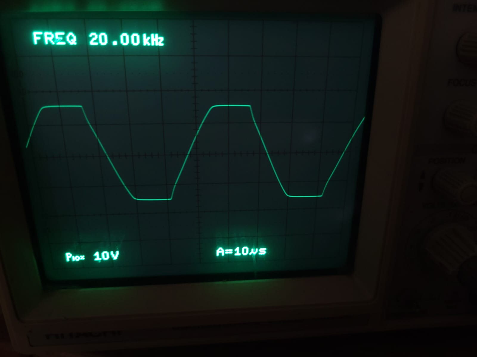

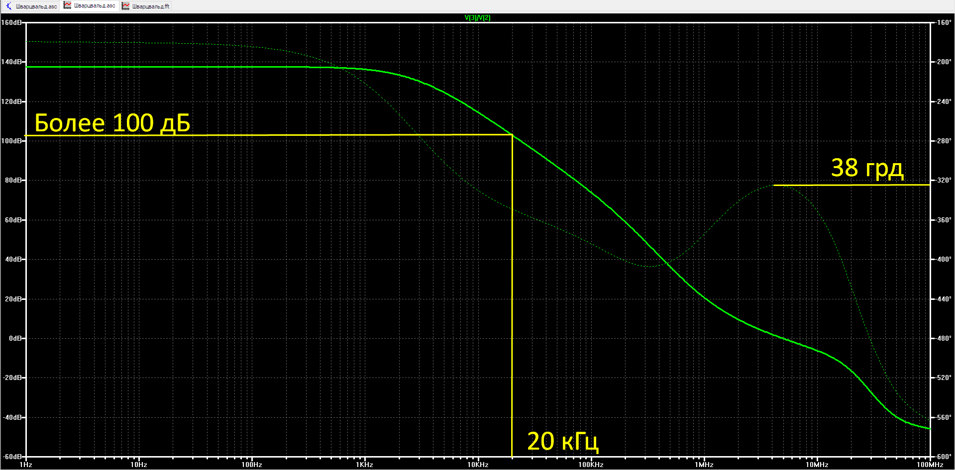

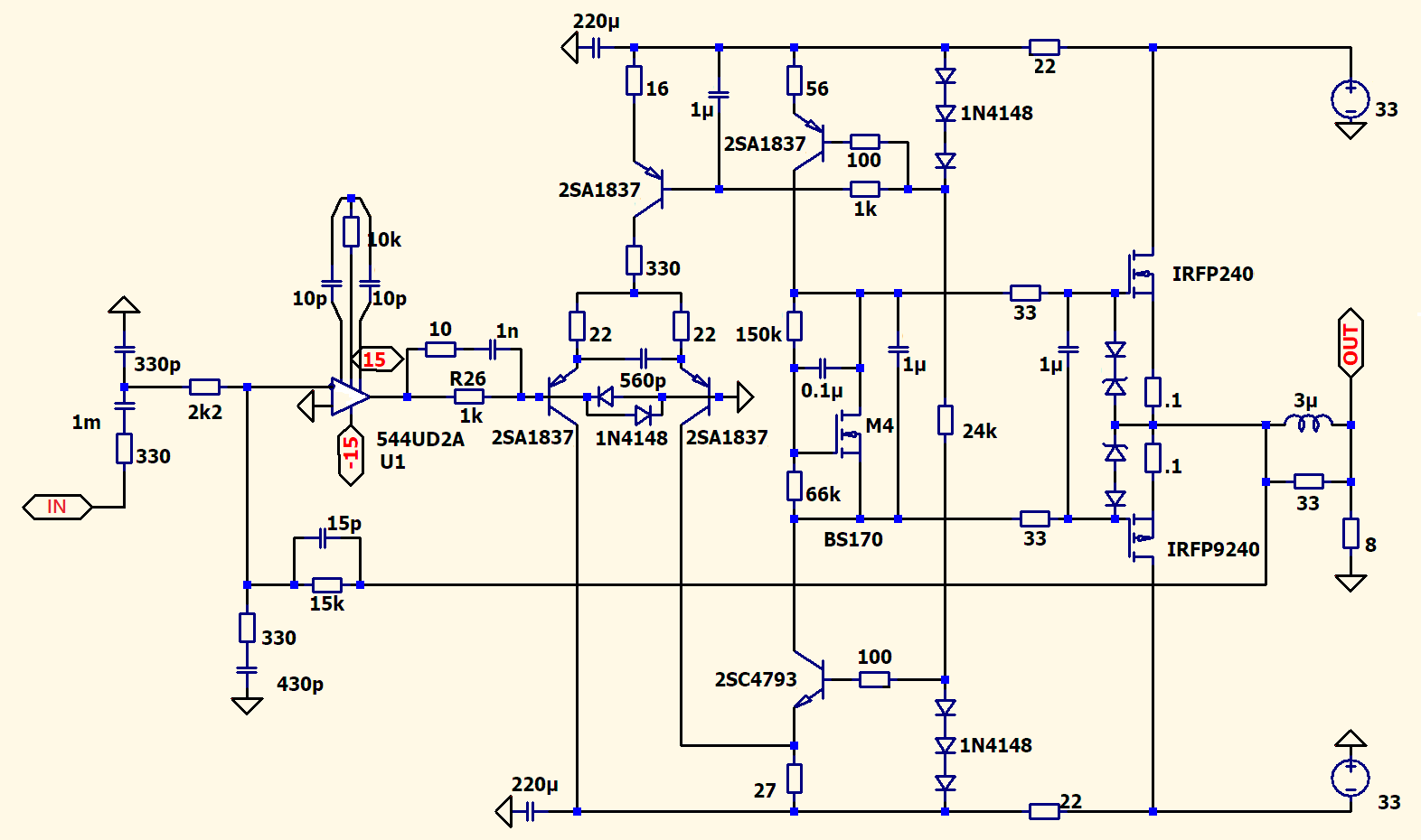

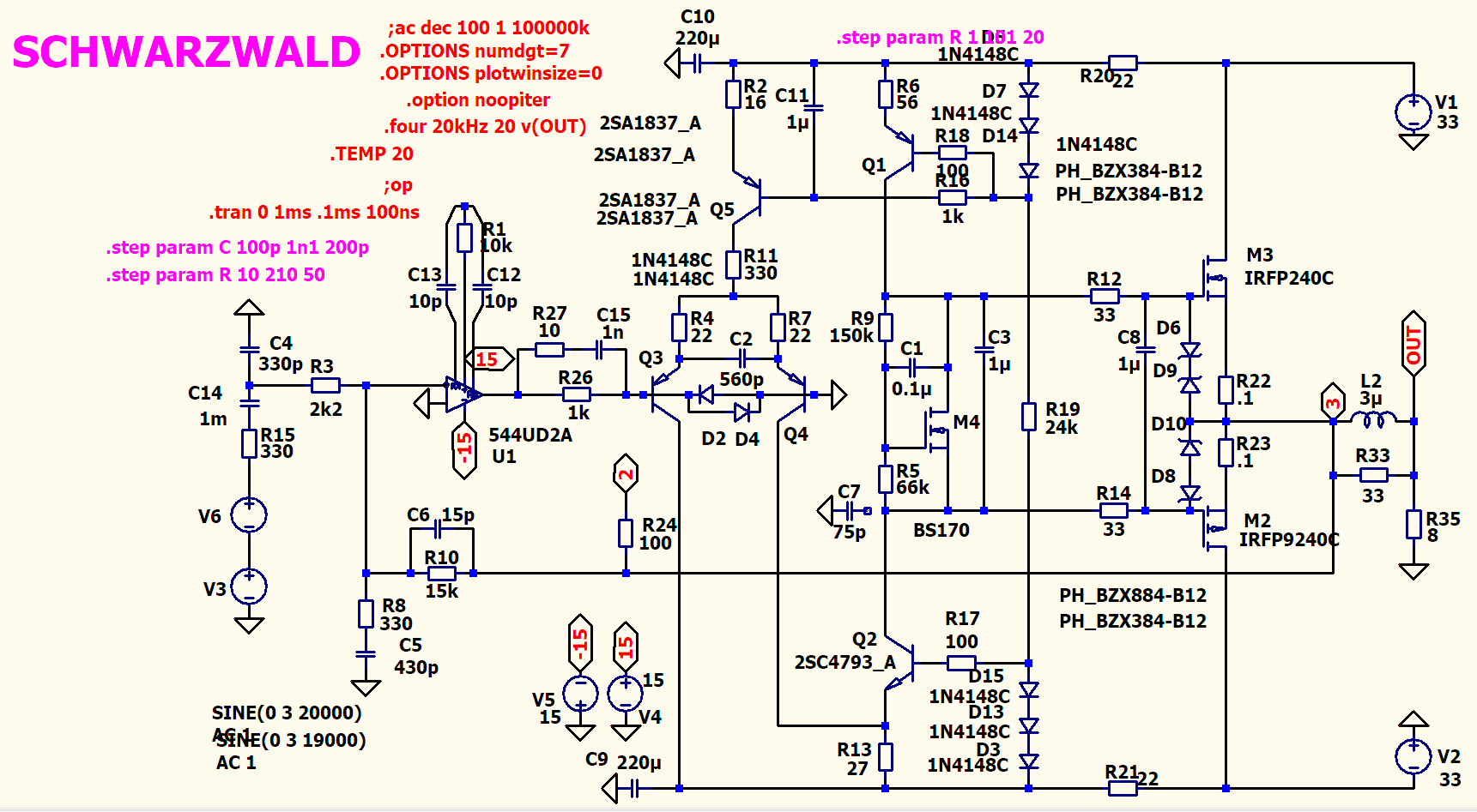

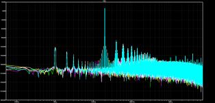

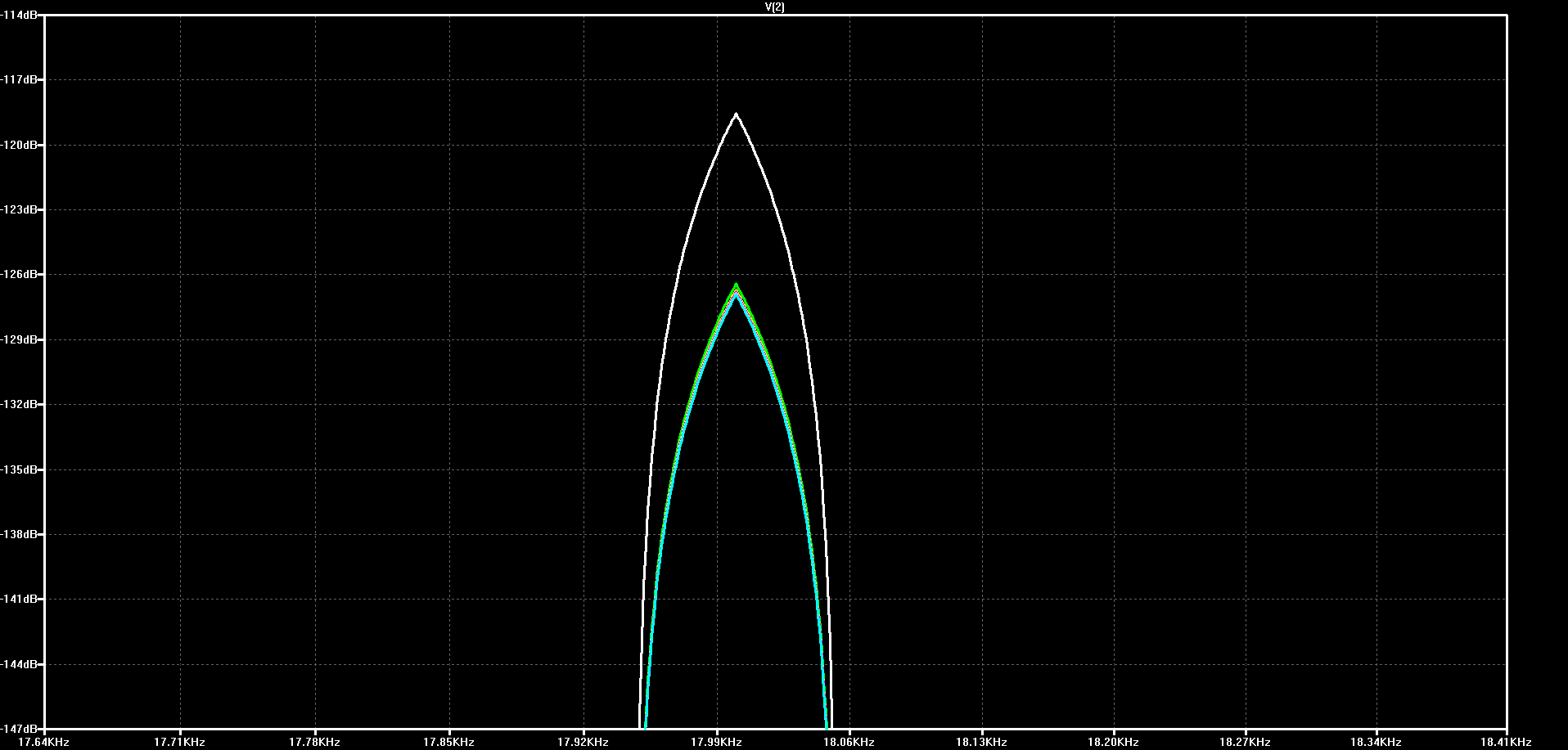

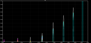

Люди просят простых сверхлинейников. Ну, люди, получите.
Шварцвальд. Чёрный лес:
Неинверт.
Инверт.
Состоит из
ОУ 544УД2 со спецкоррекцией (над ним),
клипзащиты R26Д2Д4,
дифкаскада Т3Т4, питающегося от генератора тока Т5, и нагруженного на
каскад с ОБ на Т2 с нагрузкой на генератор тока Т1.
ВК - полевой, на М2М3.
Простенько.
Но есть особенности.
Полевой выхлоп имеет высокую входную ёмкость. Для неискажённой работы на неё токи УН повышены до 25 мА. Из них сигнального тока - 3 мА на 20 кГц, ниже - меньше, что говорит о работе УН в классе А всегда, везде, на всех частотах и напряжениях выходного сигнала.
В общем, и всё.
Что мы с этого имеем? Простенький усилитель с хорошими параметрами.
При 20 Вт на 8 Ом.
  • Шварцвальд-2.asc
    12.1 KB · Просмотры: 33
  • Шварцвальд.asc
    12.4 KB · Просмотры: 34

Симулятор предсказывает поведение усилителя в высшей степени корректно. Да, могут быть неточно посчитаны уровни искажений, которые окажутся как больше, так и меньше, чем в модели. Но две вещи неизменны:
Устойчивость достигается при указанных конфигурации и номиналах цепей коррекции,
Всё равно, получится сверхлинейный усилитель, в смысле уровня искажений менее -100 дБ.
К практике: транзисторы УН и генераторов тока могут стоять на плате свободно, охлаждаемые естественной конвекцией, так как чрезмерных для себя мощностей ни в каком из режимов не рассеивают, а с повышением питающих напряжений могут быть установлены на радиатор ВК.
Корректирующий конденсатор 75 пФ на выходе УН - входе ВК, малоэффективен. Такое впечатление, что усилитель работает и без него, будучи скорректирован гораздо более ёмкими Ссз полевиков. Но на плате место под него зарезервируйте, ибо могу ошибаться.
Схема просто каркасная. Усилитель можно собрать по схеме, и он будет работать. Но я бы обязательно ввёл токовую защиту ВК - чисто ради прикольного срабатывания, и компенсатор сопротивления кабелей АС - хоть раз в жизни послушать реальный звук ударных установок.

Если кто не способен развести плату для трёх транзисторов, значит, это сложный для него усилитель. Ему нужно идти в тему про ламповые усилители:
Схема действительно проста, если убрать всю пестроту. Один вопрос, почему именно ОУ 544УД2, обходил пешком весь Шварцвальд, ни разу не встречал?

ШварцВальд (или ВальцШвард) – это нам перевели как Чёрный Лес (г@рм0ник?). Чтобы приблизить звучание упрощëнного сверхлинейника к свойствам лампового УНЧ, надо применять только навесной монтаж – печатный может добавить своей паразитной емкости к заметной емкости затворов выходных полевиков.
Разгонять дифкаскад при помощи ОУ – сильный ход. Нетерпеливо ожидаю [хвалебных] отзывов (и п0зыв0в на выпивку) после прослушивания макета...

Сильный ход, это нагрузить УН только входным импедансом ВК на полевых транзисторах.
Протри очі, Тигре. подивись уважно і на схему і на моделі використаних транзисторів.
Такі мають витримати. ;)

Сам три. 240-9240 и что? 2 ИТ встречных, а нагрузка их из чего состоит? Из модулируемой ёмкости затворов?
Там ёмкость затворов можно подумать прям целый дохрениелярд фарад .

В секте сверхлинейного мракобесия, фундаментальные истины схемотехники являются бредом, к сожалению. Это из-за того, что сектанты в своих схемах, кроме глубины оос, никакой больше цели не преследуют.
Глубокая ООС 100 децибел позволяет делать очень простые УНЧ с к.г 0.00005 % ! Посмотри схемы лет 30-40 назад когда упор делали на линеаризацию каскадов любой ценой и местными ООС . Получали 0.05 % и будливость в придачу с туевой кучей транзюлей в схеме . У Жуковского много схем сложных но в них и всевозможные сервисные узлы и защиты присутствуют ! Искажения его УНЧ не каждая супер измериловка увидит ! Это ФЕРРАРИ среди усилителей ! Сложно но это того стоит ! А вы продолжайте совершенствовать старые карбовые жиги и запоры подводя под это научную базу smile_1

У 2-х встречных ИТ
Это называется встречная динамическая нагрузка.
а в отсутствии приближённой к резистивной нагрузки.
ТТ-35А
Нет никаких нагрузочных резисторов вообще.
Как достигнешь в своих говноподелках таких результатов- можешь приходить поговорить. А пока- пока.
Наивысшее усиление @20к, точнее, наивысшее отношение усиление/цена.
Батон хлеба стоит этот ОУ, и допускает внешнюю коррекцию - что добавляет усиления против даташитного, снятого со стандартной коррекцией.

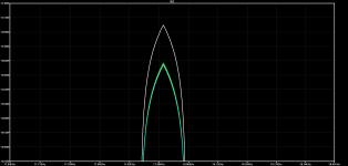

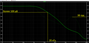

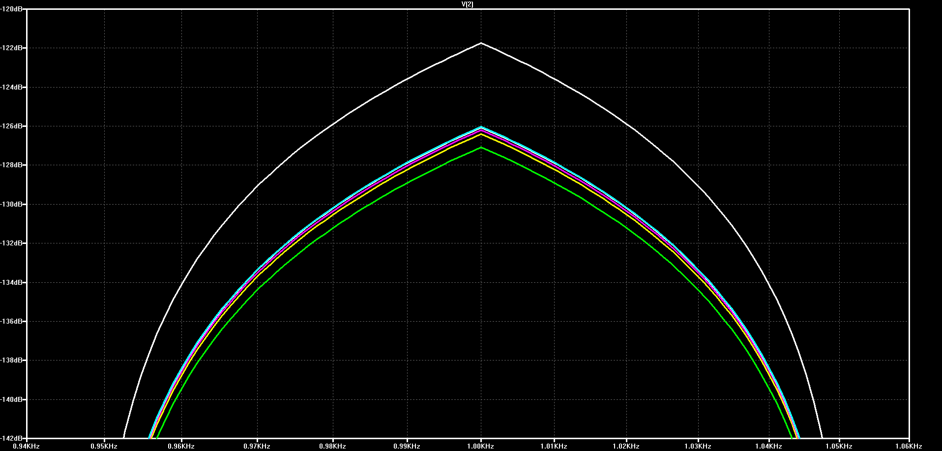

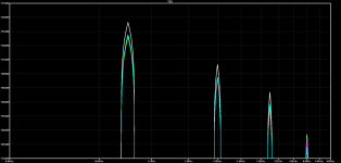

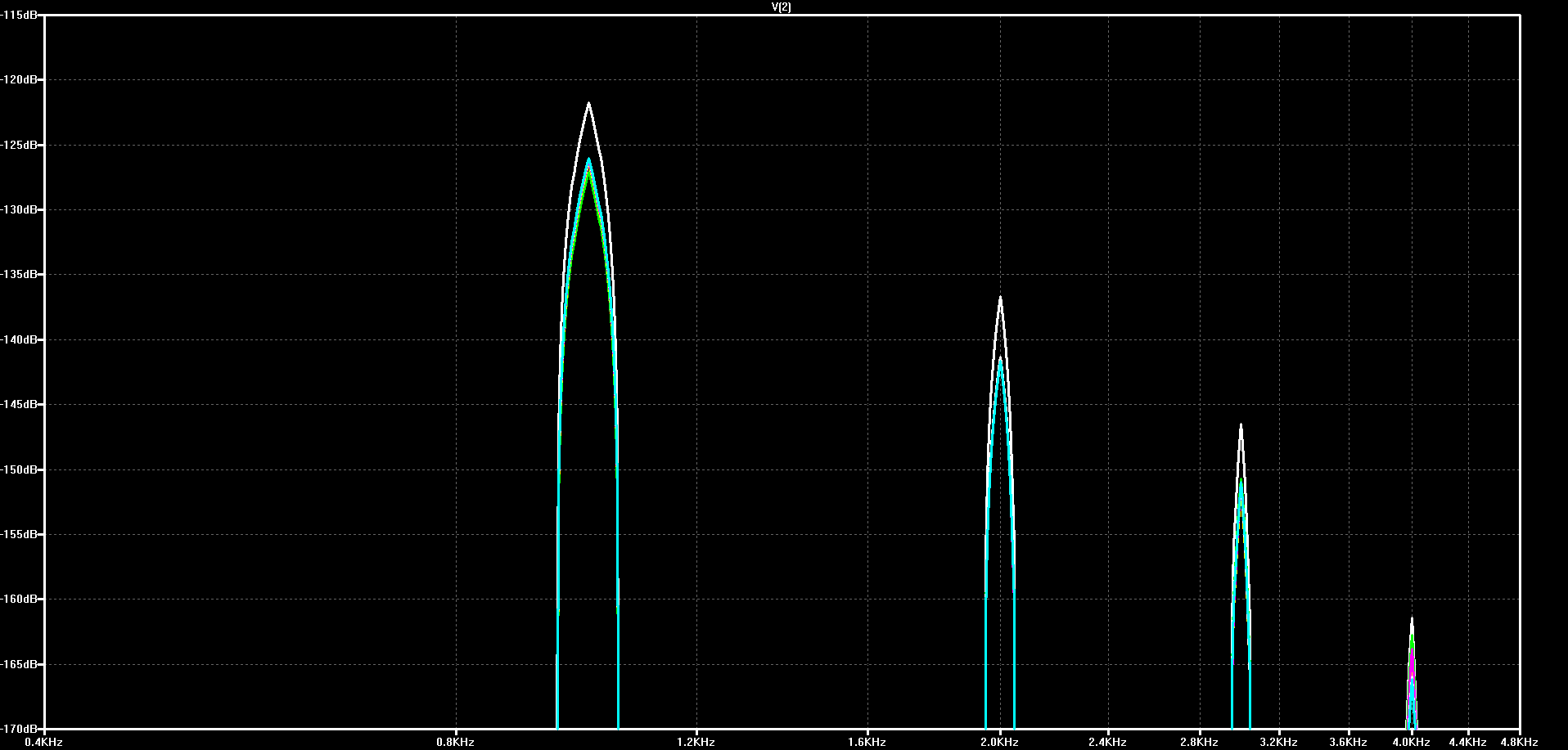

должна быть резистивная нагрузка для работы в линейном режиме, а не переменный конденсатор
у конденсатора есть импеданс, а это, случается, похлеще резистивной нагрузки.
Например, тут, имеем 2 ПТ с Свх порядка 1000 пФ каждый, разом - 2.000 пФ.
Сх 2.000 пФ на 20к = 4 кОма.
Тогда как оно носится с идеей обязательно подгружать УН мегомами.
Спрашивается: есть у человека мозги в голове, или там только хлебушек?
Если так хочется проверить линейность своей походки под нагрузкой, грузани себе на горб 5 мешков цемента и пройди по бордюру. Хоть поржём с тебя, калеки: лезешь везде, как муха, с мозгами мухи.
мы возьмём её из постов алёкса-2:
Усилитель. Стандартный, похож на ОУ, годится для наших целей.
УН нагружен на классические подгрузочные резисторы 15 и 16.
Мы степируем их сопротивление директивой, показанной вверху, от 10 кОм до мегома, и глянем интермоды для каждого значения сопротивления:
Детализация:
В районе 1...4 кГц интермоды падают с ростом сопротивления подгрузочных резисторов.
На ВЧ: то же самое.
