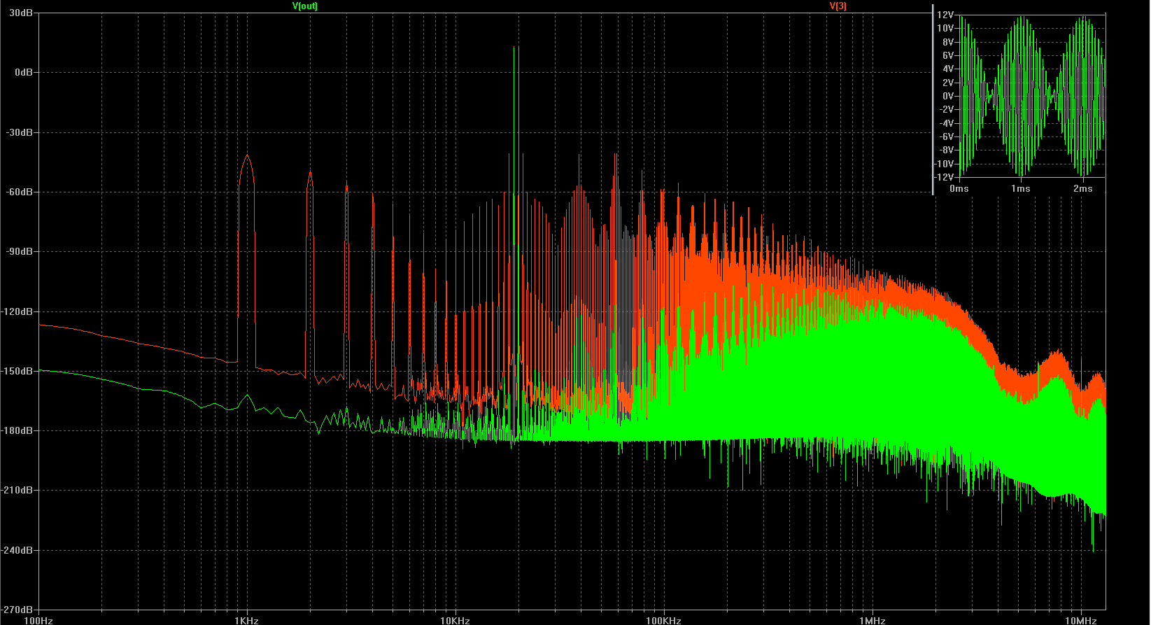

Интересно, сколько этот усь Шварцнегер выдаёт искажений без обратной связи?
Кто сможет отключить в симуляторе ООС?
в системах с глубокой оос твой вопрос лишен смысла. 100дБ это сколько? Это 1000*100=100000 раз. Чего ты с таким усилением усиливать будешь?
Зато можно посмотреть искажения выходного каскада. Красный спектр это они, зелёный - на выходе усилителя. Легко прикинуть один к одному и определить эффективность работы оос:
в усилителях с БТ-выходом дела с искажениями ВК не лучше, но и не хуже:
цвета обратные, красный- на выходе. Напряжение выходное разное, ну да нам для демонстрации итак сойдёт.
Вот на таких бессмысленных вопросах и строится вес пафос безлинейщиков против сверхлинейщиков !
такие вопросы задают люди которые просто не знают как работает оос. Искажения без оос фраза не имеющая смысла- внутри усилителя под петлёй взаимодействуют два сигнала- входной и исправляющий. Убрав второй , разомкнув цепь оос, мы нихрена не узнаем.

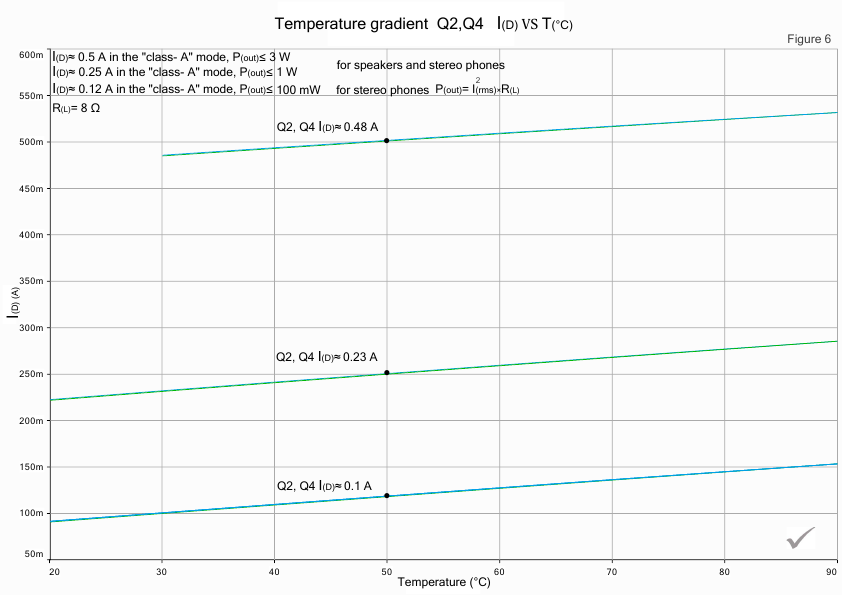

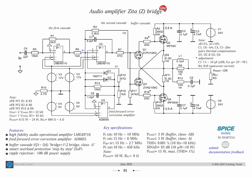

Вопрос к Виктору: если ток ГСТ (Q1) пусть раза в два (сейчас около 30 mA) увеличить, то поставить вторую пару полевых имеет смысл? Ёмкость то суммарная тоже в два раза подскочет
Это сделать можно. Усилитель жучки, это ИТУН, работающий на нагрузку - выходной каскад повторителя напряжения (на полевых транзисторах). Усиление в этой архитектуре пропорционально входному импедансу выходного каскада и крутизне ИТУН, т.е. выгодно иметь высокий частотно- независимый импеданс этого узла (сотни кОм) для обеспечения ширины полосы пропускания и петлевого усиления усилителя. В этой схеме жучки входной импеданс выходного каскада всего несколько кОм, необходимо импеданс увеличивать каскадированием выходного каскада, либо переходом на другое схемотехническое решение.
Придется в дополнение к тем МосФетам (перед ними) присобачить комплементарные полевики с p-n переходом (составные получим) и так слушать.
Параллельный выходной каскад можно, как здесь исполнено.
  • Audio amplifier Zita (Z) bridge C8F0B527.pdf
    1.8 MB · Просмотры: 15

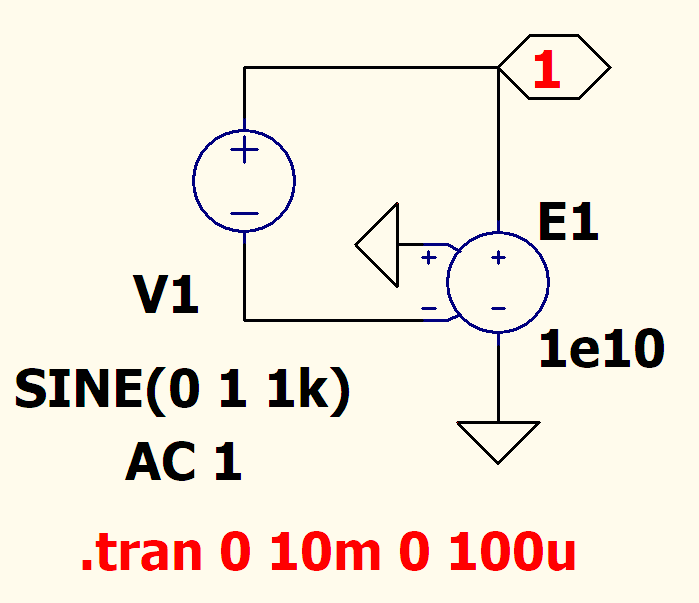

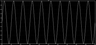

Я к чему про крышку унитаза речь вёл? Потому, что там ума ровно столько же.
Вот глубокоООСный усилитель. +вход заземлён: он нас не интересует.
Резисторы ООС устранены: их параметры нас не волнуют.
От них осталось только изменение напряжения на них (V1 1 вольт) вследствие упомянутых выше эффектов изменения сопротивления от температуры и приложенного напряжения.
И сколько же напряжения будет на выходе УМ при напряжении помех 1 В?
Ну, изменил горячий резистор ООС напряжение на себе на 1 мкВ, вот этот 1 мкВ не усилится же в 140 дБ, а так и останется приложенным к выходу.
Благодарю. Ты, как всегда, прав:
Ровно вольт.
Просто крышка от унитаза понимает в ООС столько же, как тихер.
thd 0,001% 0,01-10 kHz
p(out) 15w max (thd 1%)
Это известно при моделировании выходного каскада отдельно. В среднем должно получиться около 1% THD в полосе частот 20 Гц - 20 кГц при нагрузке 8 Ом, степень загрузки 70% от максимальной.
С увеличением тока покоя (глубины режима, класс АВ) искажения и интермодуляция несколько упадут.
Для условно-комплементарной пары IRF540 -
IRF9540, и им подобным, оптимальный ток покоя около 300 мА.
    1.8 MB · Просмотры: 18
