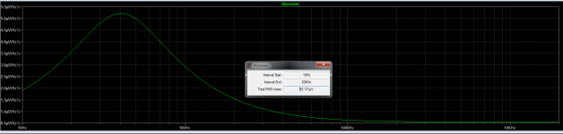

Вопросы по шумам...
Про КП303А пишут следующее:
...то есть, при таком токе:
Про LSK170C сообщают следующее:
На первый взгляд, разница по плотности шума ~десятикратная.
Но в модели (нетронутого Шиклаями) OBH 8SE1 я вижу графики V(onoise) с любым из этих транзисторов, отличающиеся на чуть-чуть (около десяти процентов в пользу LSK170C).
То есть, - при паспортных токах.
Вот я и не понимаю, - в чём дело, и как правильно пользоваться полевыми транзисторами с PN-переходом в схемах, от которых требуется малый шум с высокоимпедансным источником сигнала?
Шум полевика - шум резистора-канала, раз,
дробовый (фликкер) шум обратно-смещённого перехода канал-затвор, два - он должен расти с ростом напряжения исток-затвор,
и на НЧ - генерационно-регенерационный, это когда дырки вступают в беспорядочные половые связи с электронами в узлах дефектов кристаллической решётки, три, и тут ничего не сделаешь без улучшения технологии изготовления, зато с технологией - сделаешь.
Вопрос-то был, - почему LTspice не показывает соответствующей разницы в шумах устройства, когда я меняю там транзисторы с "простых" на "малошумящие"? Модели слишком упрощённые?
Взял твою модель, так у тебя полевики не работают, у них токи микроамперные. Ты уж проверь. Я заставил их пахать, наши 303 прилично проигрывают 170-ым. Но на НЧ, скорее всего модель 170-ых именно упрощённая. Или они прям такие хорошие-хорошие?
Я знаю, что ток через полевой транзистор - мал. Весь рабочий ток создаётся шиклаизирующим биполярным.
Как можно добиться - одновременно - и низких искажений, и малых шумов?
Как то так вышло у меня. Не прям в сто раз. Возможно человек собиравший модель КП303- его обмерял, а не из ДШ данные брал. Разброс.
А он не должен быть мал. Ну. Как ты .. Шумы же в десятки раз выше при малом токе, да и насчёт искажений тогось. Чёт я не знаю. Неудобно мне работать с твоими моделями,, в ЛТС-4 они не открываются а 17-ый меня бесит.(

Если модель КП303А не врёт, то RMS шума этой схемы в полосе 20Hz~20kHz равно 110µV.
И, при размахе выходного сигнала 800mV, отношение сигнал/шум получается около 74dB.
Надеюсь, "в железе" окажется не сильно хуже.
Шум входного транзистора доминирует. Шумы последующих транзисторов в петле ООС воспринимаются, как возмущения любой другой природы, и подавляются на величину усиления от входа до точки их возникновения.
Потому, собсна, никто не улучшает С/Ш УМЗЧ выбором малошумящих выходников.
Не "выходник" я менял, а входной КП303 на LSK170, и в модели разницы по шумам не было.
