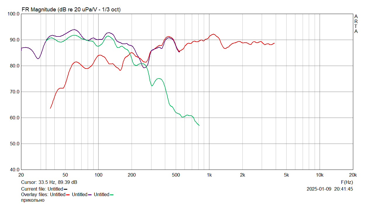

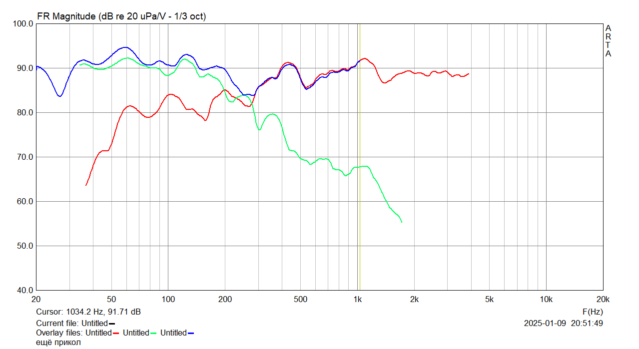

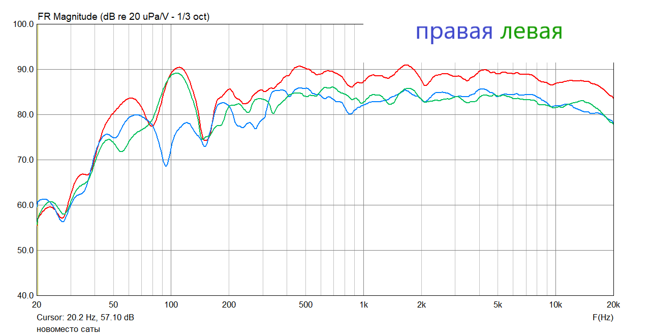

Сегодня день приколов. То, что я называл "соседом", горб 60 Гц, таки воспроизводится правой АС, и пара сатов, воюя друг с другом, дотягиваются до 55 Гц по -10дБ! Смотрел в 1/3 октавы, ибо, где чей горбыль - уже запомнил, а в 1/6 глазам больно.
Сначала изменил подставку перед правой АС, чтобы меньше отражала (убрал одну ступеньку) и пустил правую АС через ФВЧ первого порядка, закоротив второй по ходу сигнала конденсатор:
Нехилая помощь сабу, однако. То же самое, саб включен через ФНЧ первого порядка. Оказалось, что влияние второй цепочки среза значительно меньше, чем первой, соответственно, и Фаза улучшилась не так, как бы хотелось, но улучшение видно:
200 Гц теперь ровно в полку, но 280 болеют по-прежнему: на этой частоте сателлиты попали в противофазу стоячей волны.

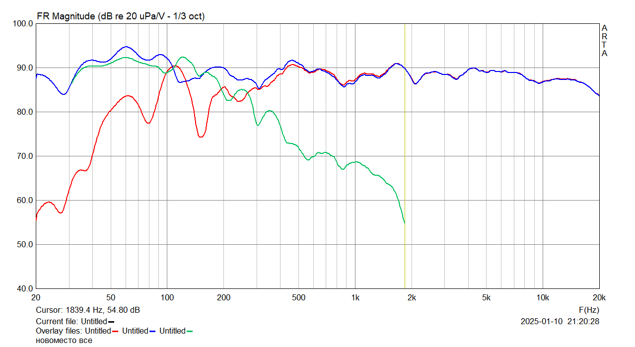

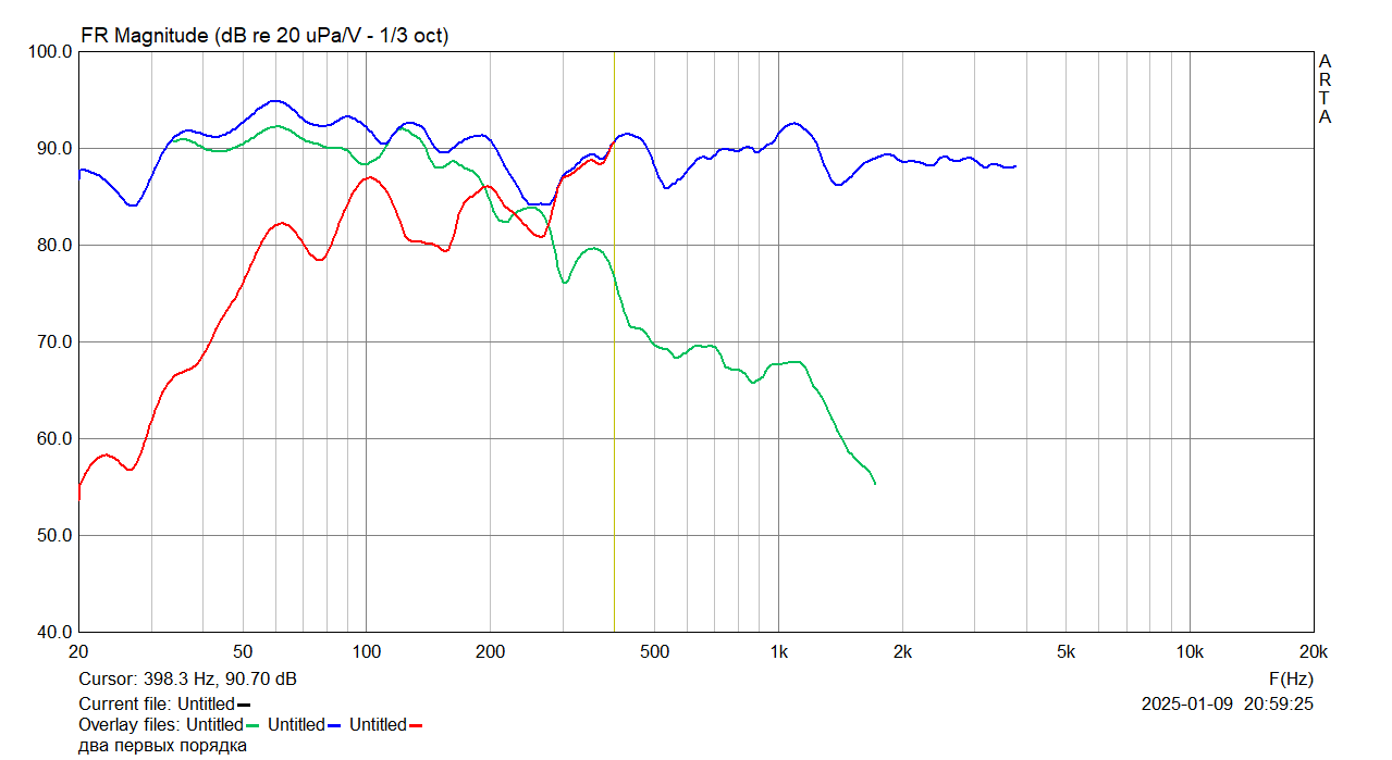

Дальше включил и левую АС через ФВЧ первого порядка. Сумма сатов:
И сумма всех с первыми порядками:
Есть наклон в сторону ВЧ, кроме 250 Гц все дружат (саты - работают пазлами))). Пошла слушать. Должен быть слышен саб на СЧ, хоть немного. Он сейчас работает до 420 Гц!

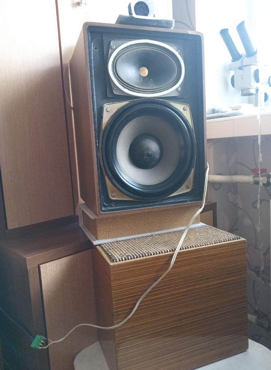

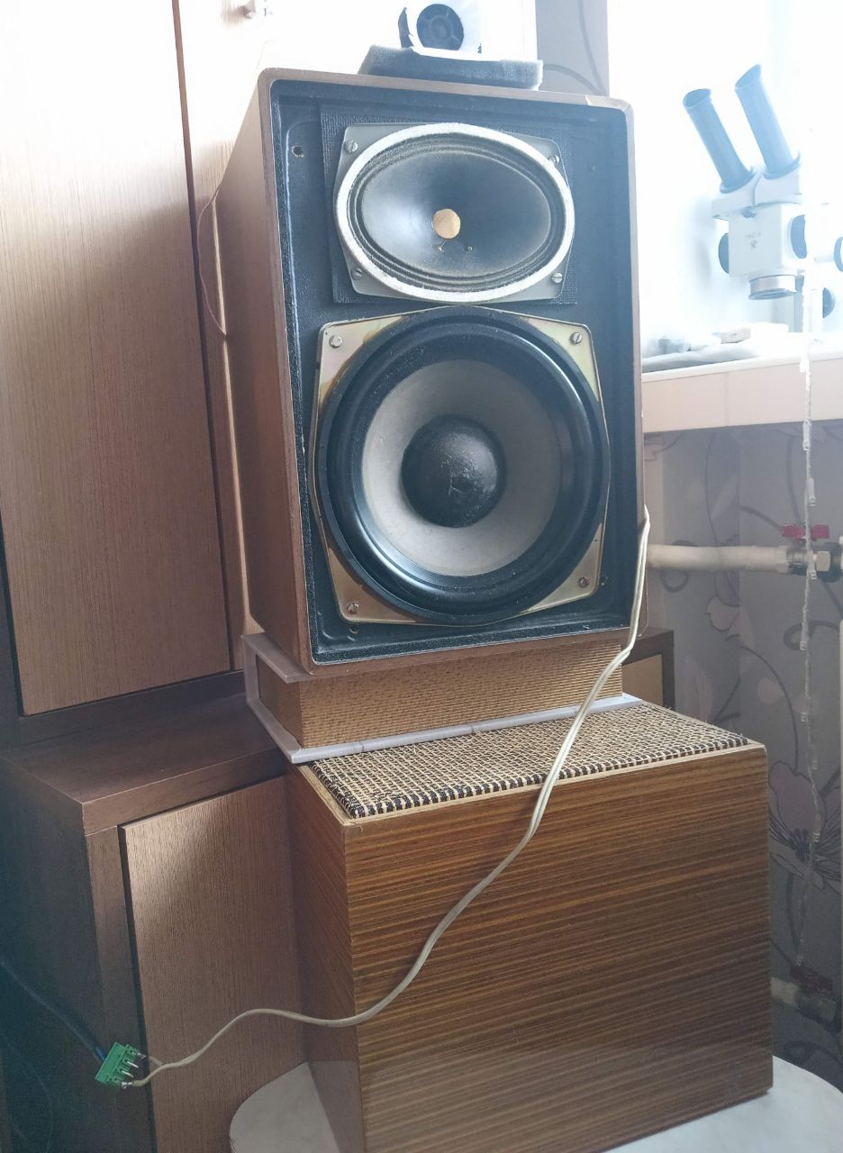

Я - о другом. Подставка сооружена из подсобных корпусов и книжек, выступает двумя ступеньками перед передней панелью.
Под подставкой я понимаю именно подставку - ножку гриба. А "подставка" превращающая полочник в напольник - это другое.

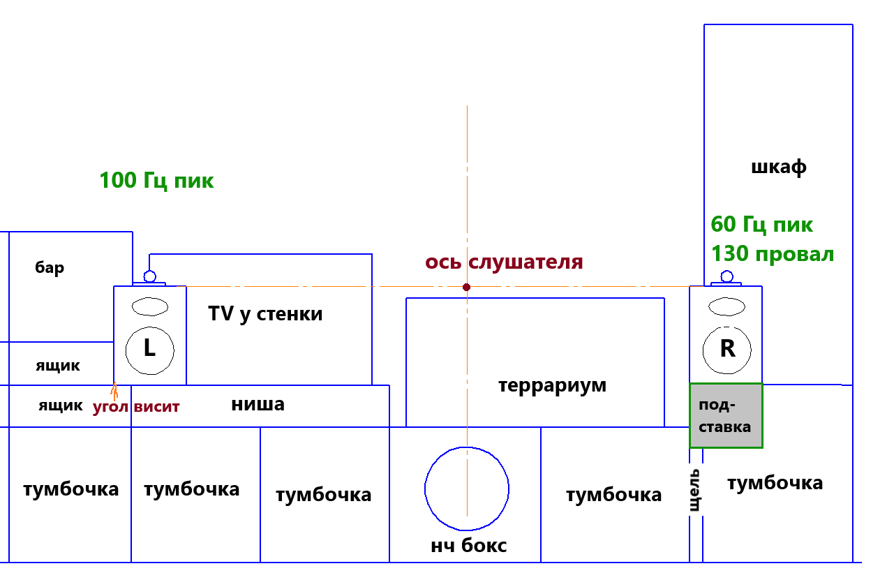

Для понимания обстановки в КДП:

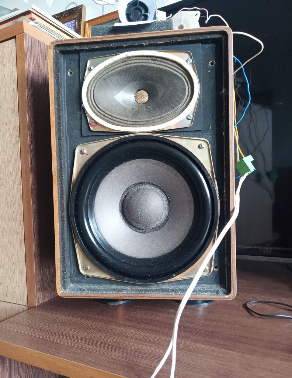

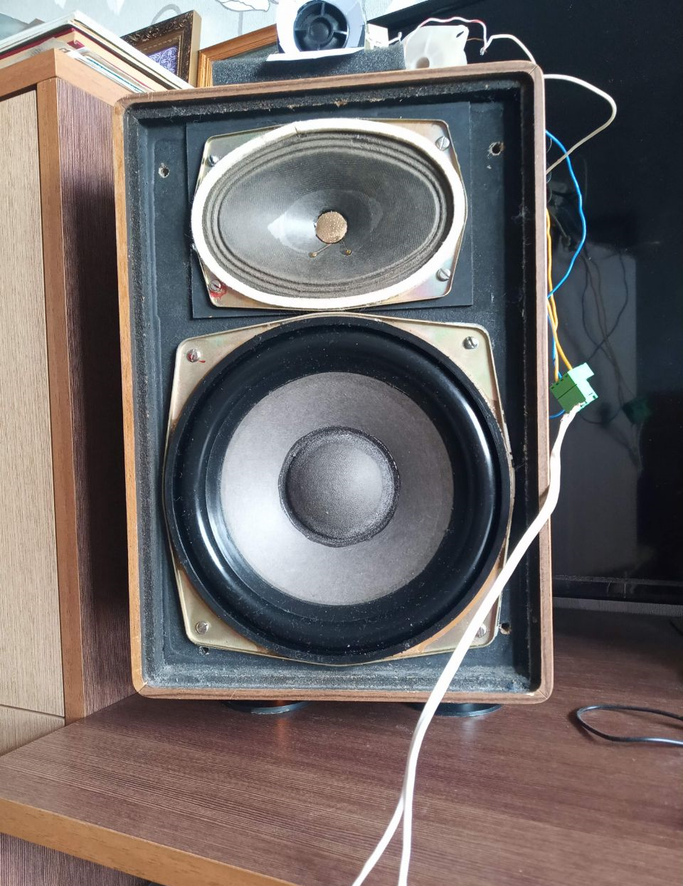

АС довёрнуты на слушателя под значительным углом (около 27°), левые края АС висят в воздухе. Левую двигать дальше влево нет возможности (нужен второй стульчик с подставкой), но можно отодвинуть вглубь к телевизору. При этом пик 100 Гц увеличивается. Правую можно подвинуть вправо на 25 см, дальше стол перекроет половину НЧ динамика сателлита по высоте.
Старые макетные саты стояли точно там же, только влезали на полочки, не висели, подставка была не нужна.

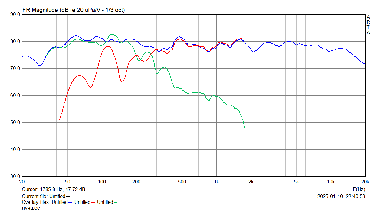

Попереставлял сателлиты, фильтров не касался.
Фаза выполнила договор: синфазная работа наблюдается до 500 Гц.

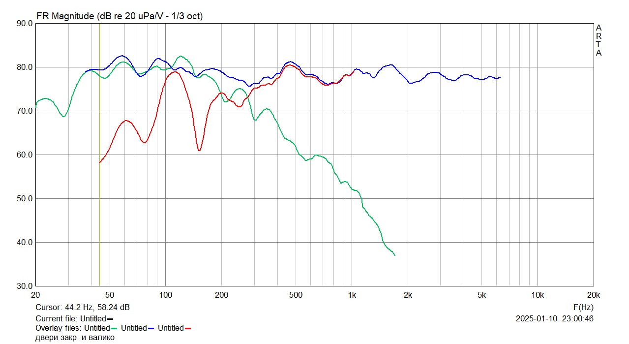

Вернулся ко второму порядку ФВЧ для сатов, левую АС поднял на 5 см и отодвинул на максимум к телику (5 см необходимо, чтобы перепрыгнуть ножку телика). Дверь в коридор закрыл, 20 Гц присели.

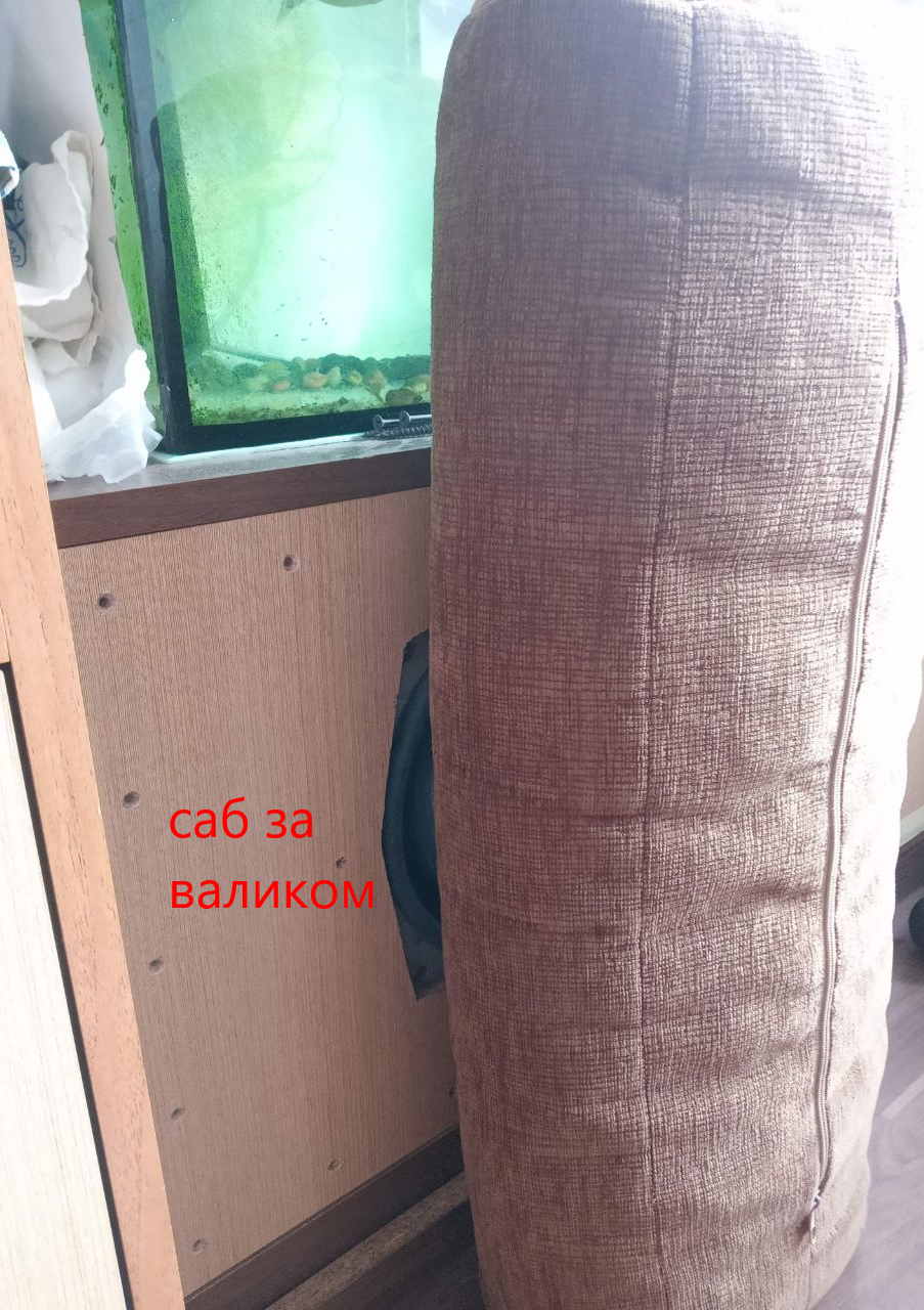

Теперь поднял и правую на 6 см, а перед сабом водрузил валик от дивана, который чудным (0ккYстическим) образом выровнял АЧХ НЧ звена, убрав уровень выше 500 Гц вместе с локализацией:
Ну не прикол ли: требовался валик, чтобы саб стал в фазе с сатами до 700 Гц?

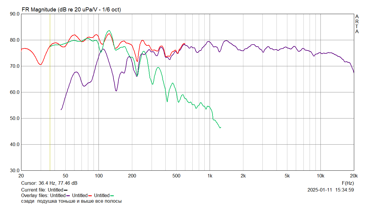

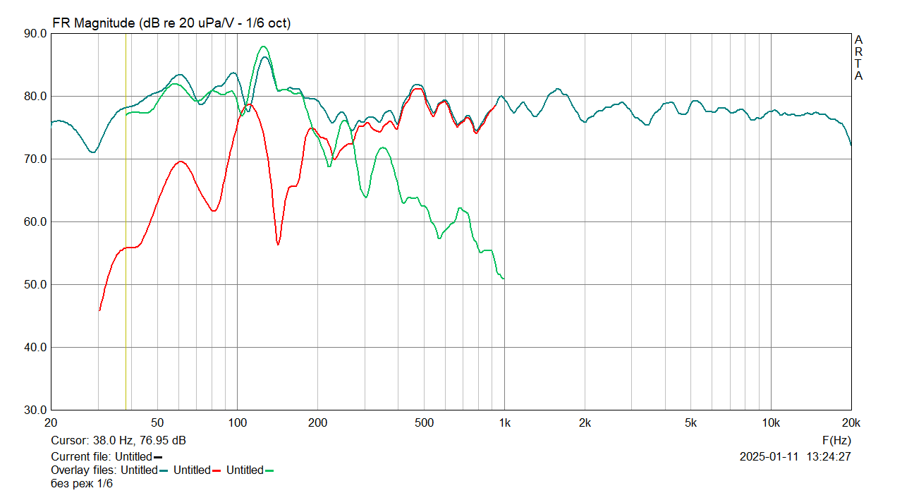

Без режектора в 1/6 октавы, НЧ полоса +1,5дБ:
Сразу гудит на контрабасе, откатываюсь.

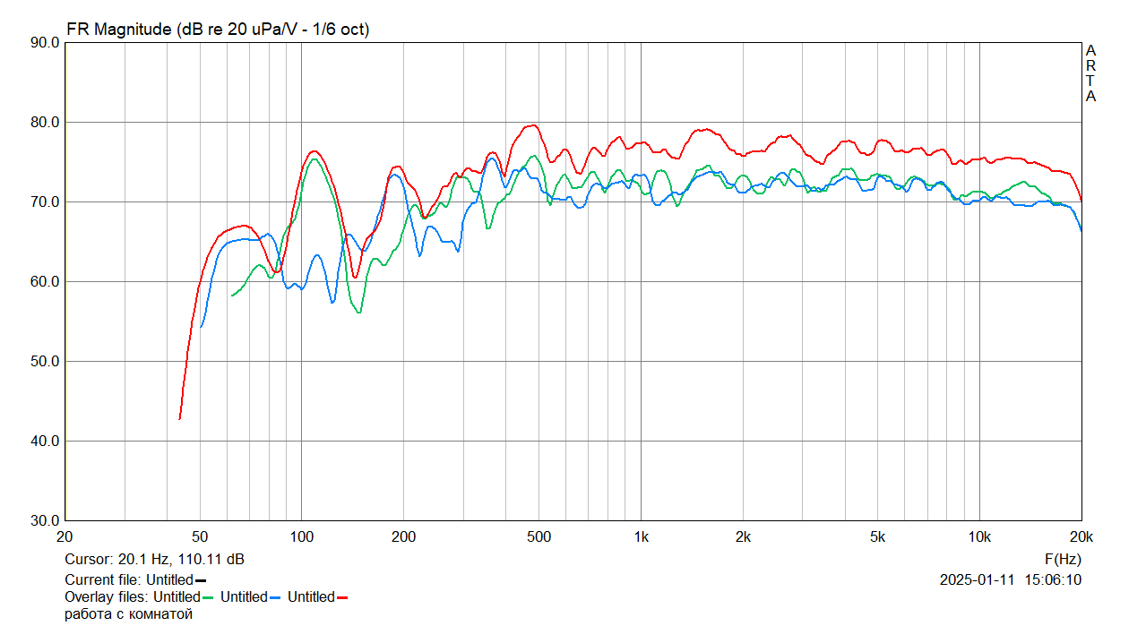

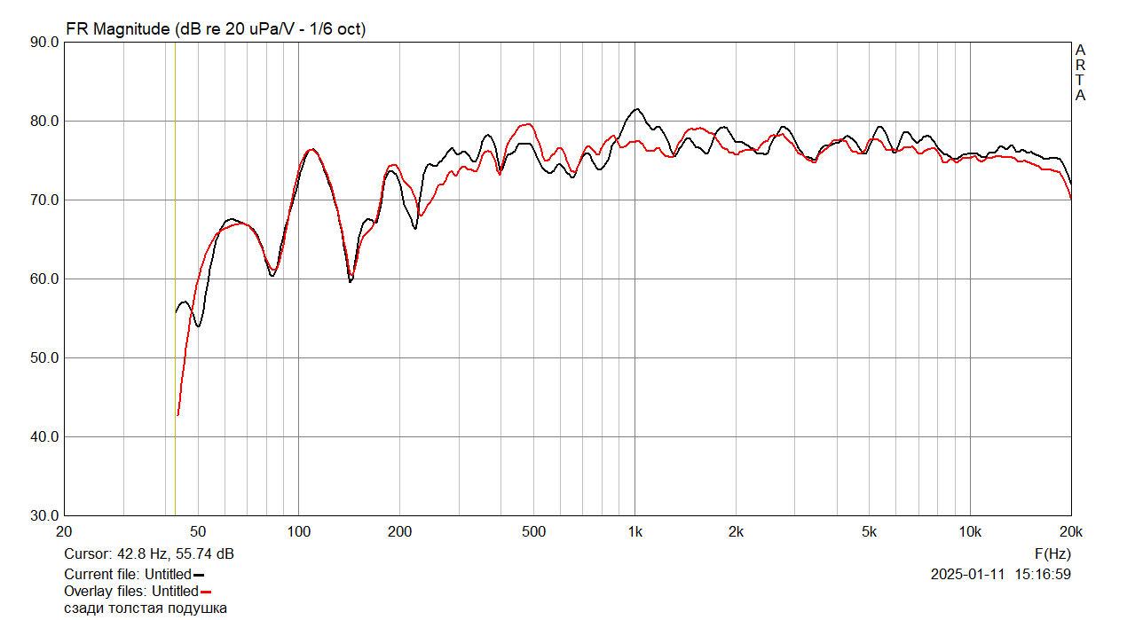

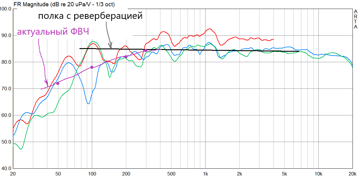

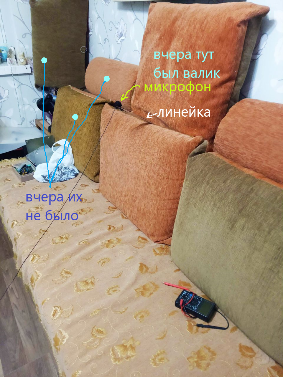

После некоторой работы с поглотителями (полотенца и подушечки) внизу перед сатами, добавки на диван третьей пары подушка+валик и увеличения гасящего резистора в ФВЧ сатов до 5 Ом, в 1/6 октавы получены более сглаженные частные и общая АЧХ на СЧ:
Ощутимо просела вся зона выше 2 кГц, резистор в ФВЧ - ни при чём, подушка и валик добавились прямо напротив правой АС! Сейчас как зафуфлыжу подушку вместо валика сзади головы (микрофона!).

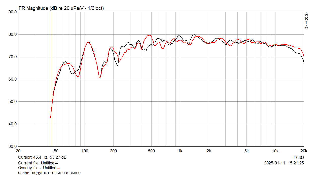

Ой, перефуфлыжил. Но вижу, что 300 Гц растут. Беру подушку потоньше, но повыше:

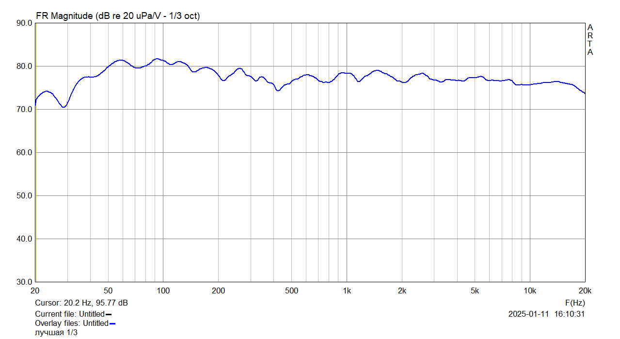

Банзай! Выше 8 кГц не смотрИте: работаю на коррелированном шуме. Все вместе в 1/6 и в 1/3 с подушкой за микрофоном:
Слушаю и smile_13?

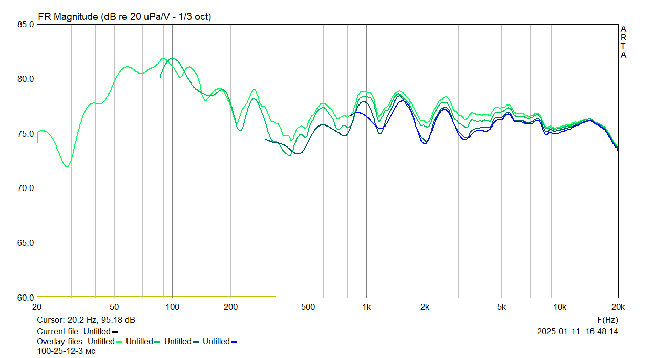

Последнюю АЧХ взял под микроскоп и посмотрел с разными временнЫми окнами 100; 25; 12; 2,9 мс. В окно 2,9 мс влезли два первых отражения. Чем меньше падение уровня между салатовой и синей кривой на конкретной частоте, тем меньше прилетает от комнаты (Уже ДН и меньше коэффициент отражения от стен)
Практически, сзади слушателя получилась мягкая стенка из подушек, как в жёлтом доме )))

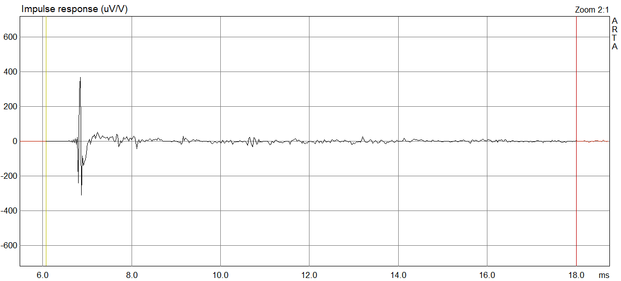

Импульс всей системы в сборе на коррелированном шуме с расстояния 2,2 метра:

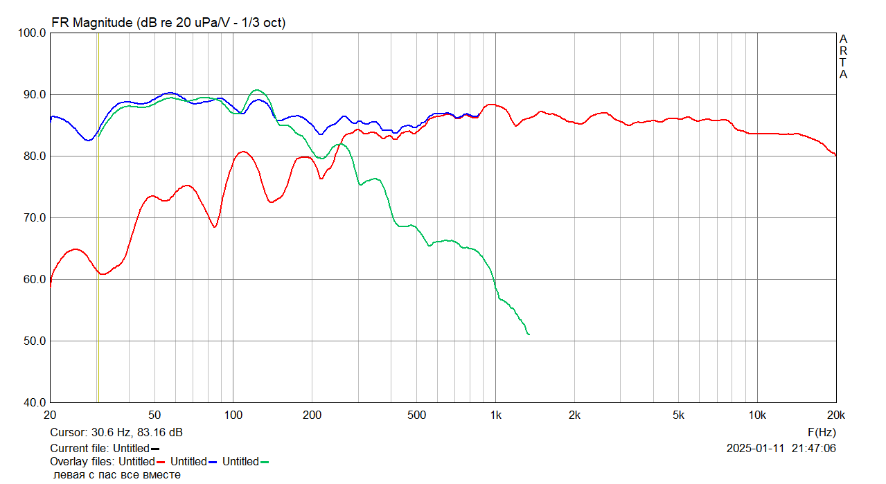

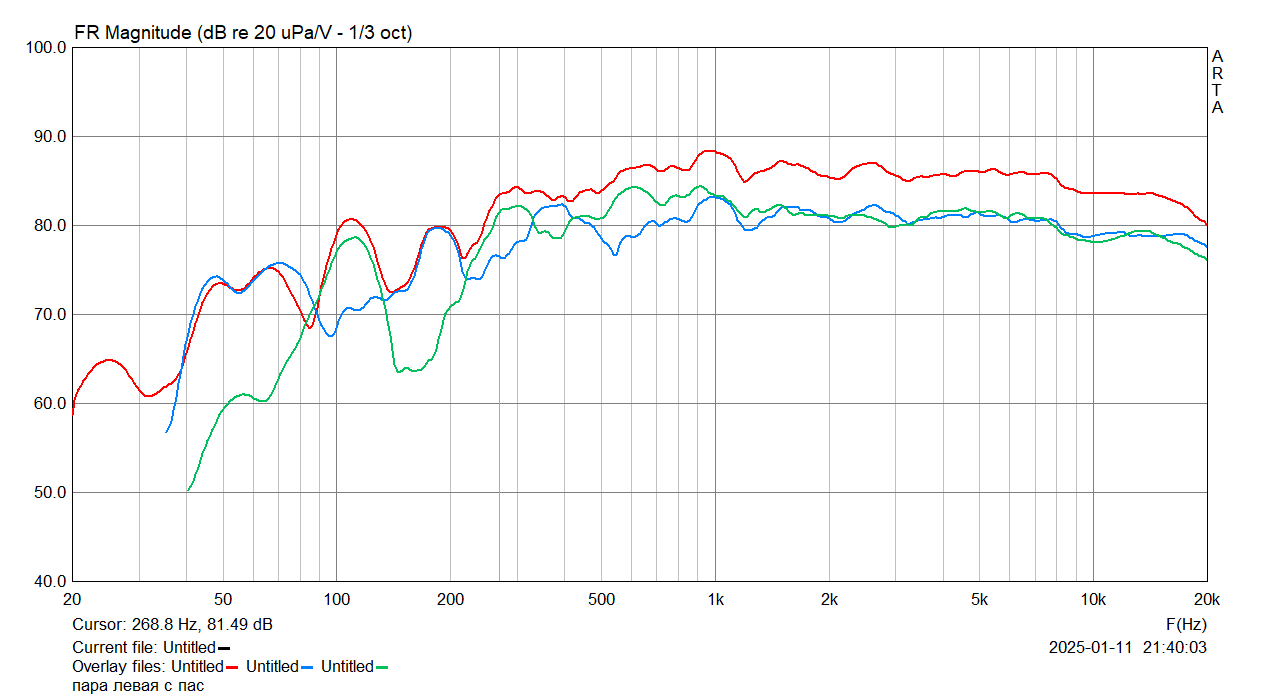

Забомбил ПАС на НЧ динамик в левой АС #455 .
Результат - падение горба 100 Гц в левой АС на 6дБ.
Пара сатов , левый с ПАС:
Все вместе:
Осталось пустить саты пониже, и будет бимба. Не знаю, стОит ли перед этим делать ПАС на второй НЧ динамик. Вроде как уменьшение личной добротности для СЧ только на пользу.
