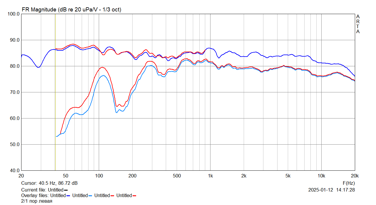

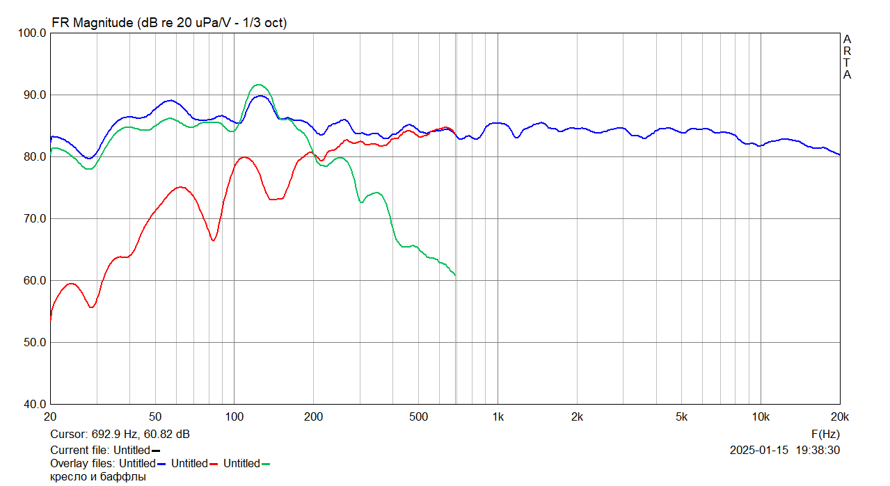

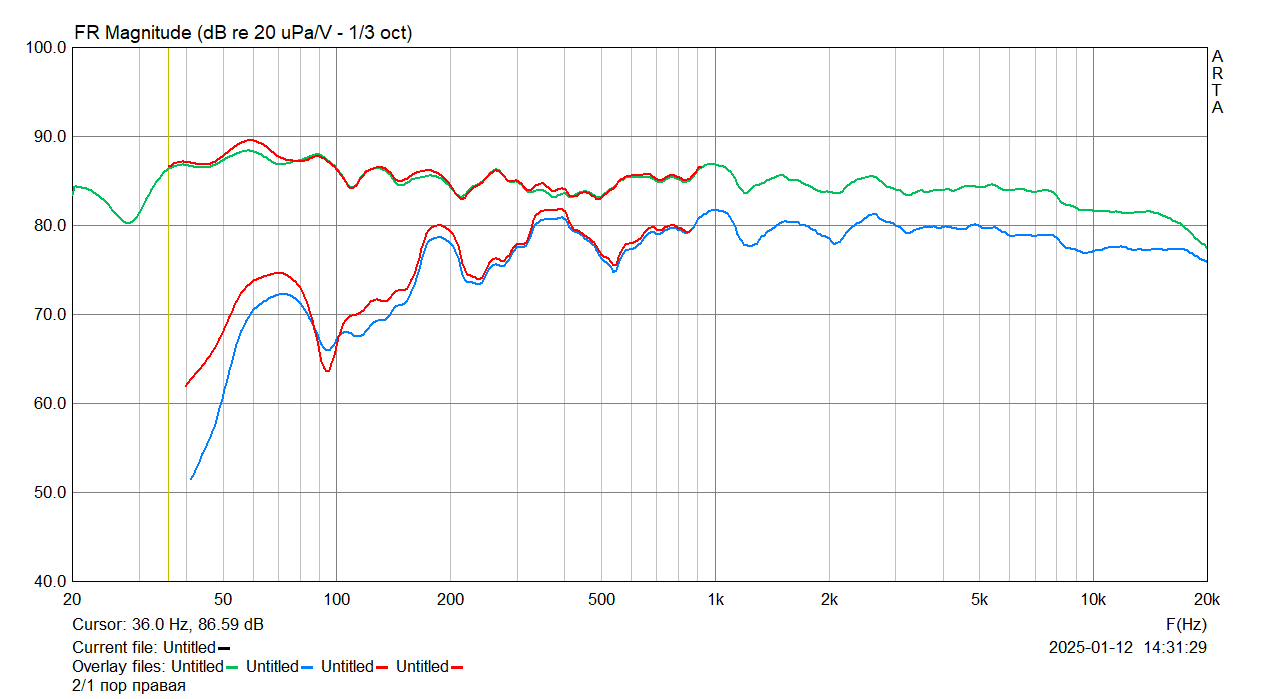

Перешёл на ФВЧ-1 для сателлитов, процесс в картинках.
Изменения при переключении левого сата:
Плюс переключение правого сата:

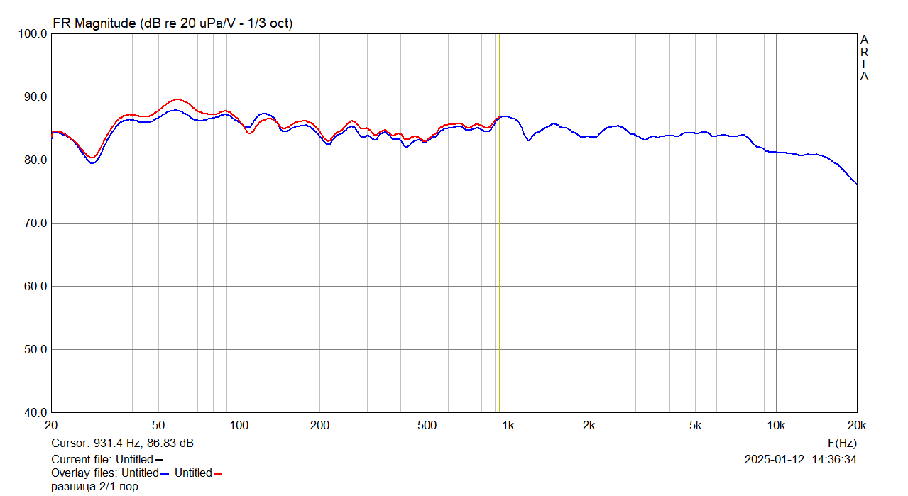

Суммарно два канала:
Хотелось получить больше прибыли от 300 до 550 Гц но - увы. Прирост 60 Гц наполовину уберётся второй ПАС, в правой АС, пока что её нет. Увеличение провала на частоте работы режекторного контура 130 Гц весьма кстати, оно позволяет уменьшать эффективность режектора, что улучшит АЧХ и прямой волны, и всех отражённых одновременно!

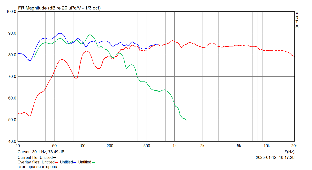

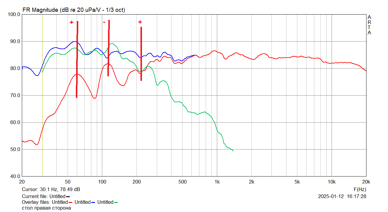

Играюсь со столом и баффлом правой АС. Получил следующее:

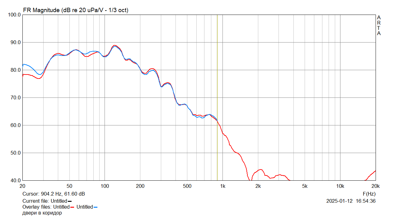

Точно измерил влияние закрывания дверей в коридор. Разница несущественна, но с закрытыми (красная кривая) меньше фонового шума от дома.
Открывание дверей большого шкафа, стоЯщего далеко в углу, на 30 градусов съедает 80 Гц на 3дБ: басовая ловушка, но не в тему.

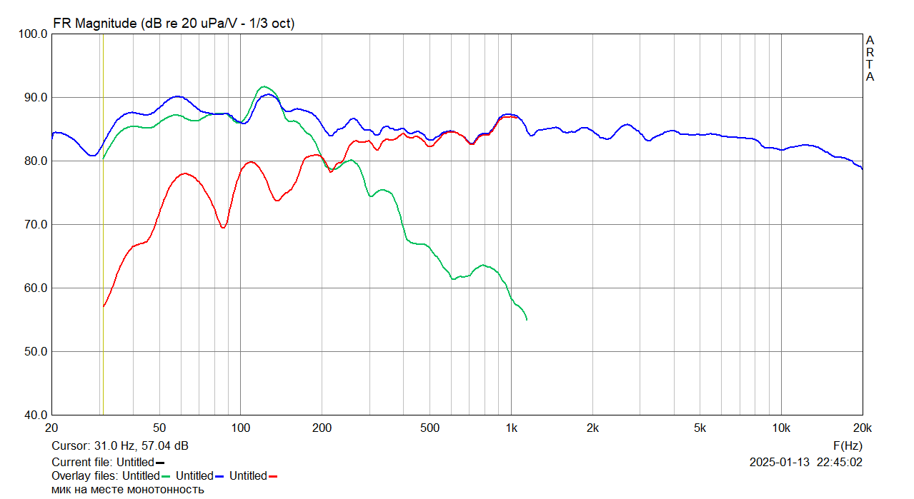

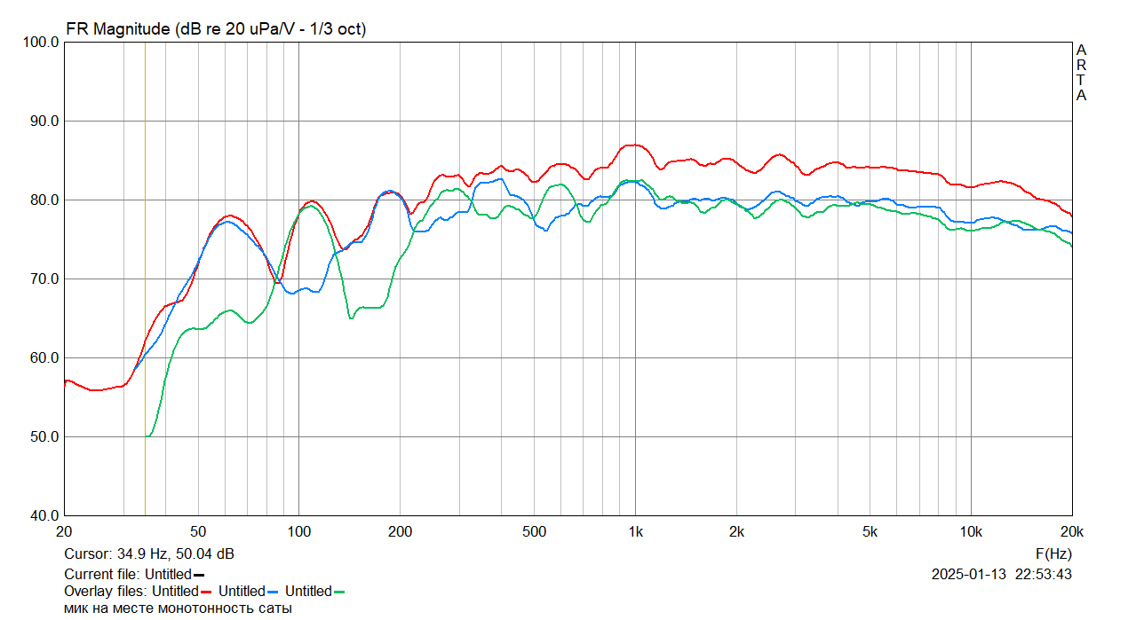

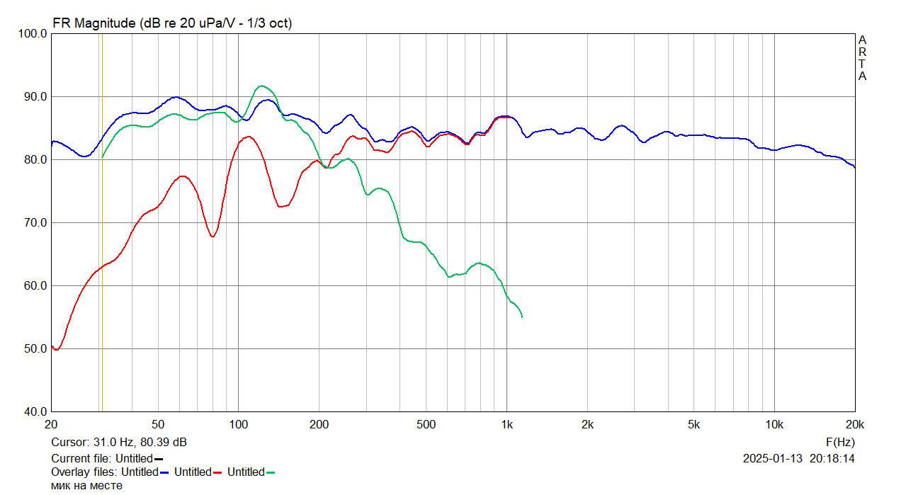

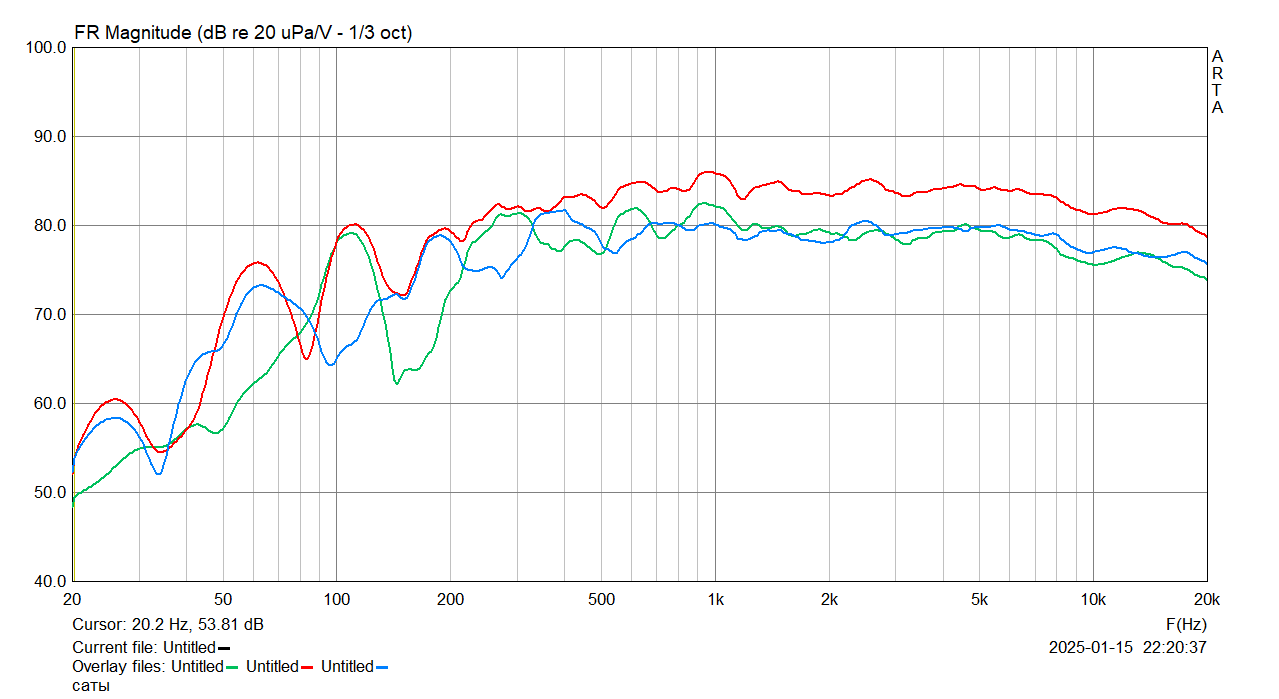

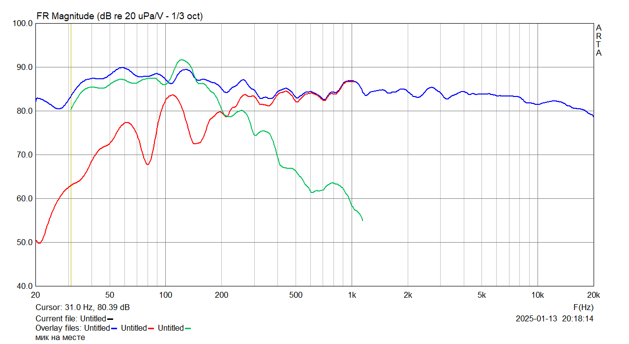

Определил, что левый сат (с пиком 100 Гц который) убавляет пик 130 Гц саба, а правый (более ровный на НЧ) - наоборот его усиливает. Полностью отключил режектор в тракте саба, а левый сат срезал ФВЧ-1 в 1,7 раза ниже:

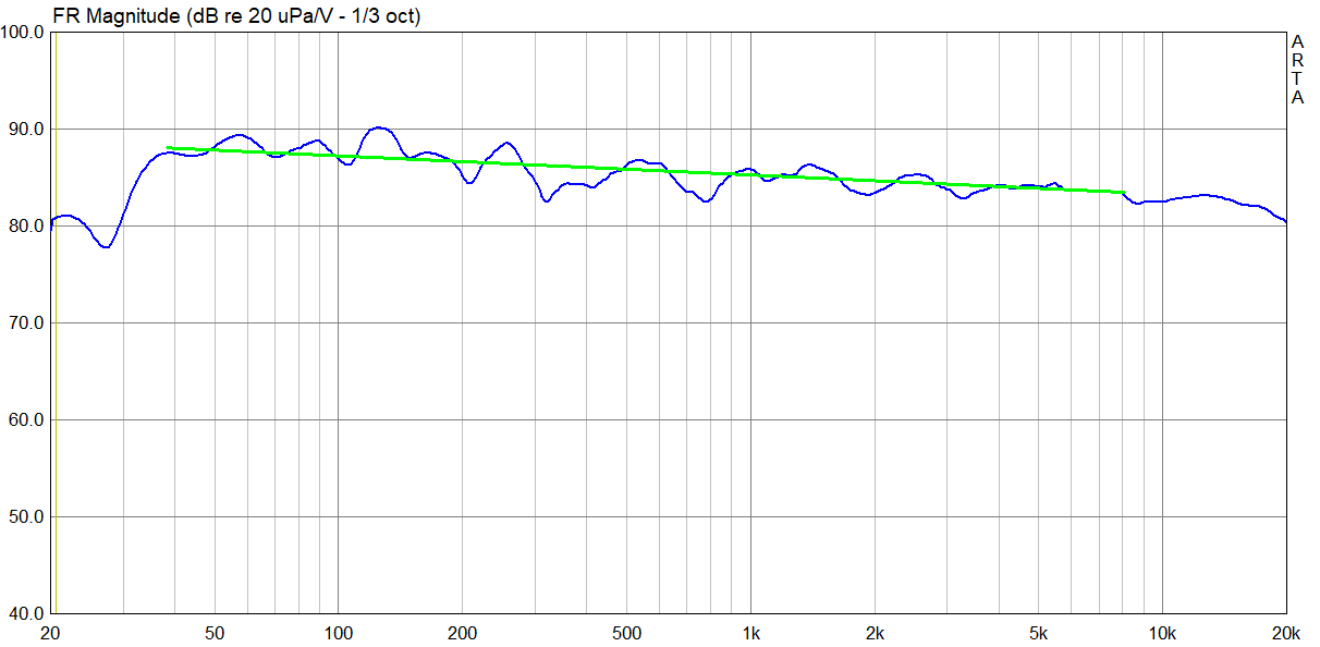

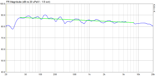

Салатовая прямая - примерный ход горизонтальной АЧХ всех трёх АС+влияние реверберации, видно, чем можно заняться. Выше 8 кГц влияет коррелированный шум, а также положение микрофона: он смотрит на 30° выше горизонтали и по центру, что даёт ещё 30° по другой координате от осей сатовских ВЧ динамиков.
А теперь, внимание, риторический вопрос: нужен ли любителю микрофон стОит ли заниматься оптимизацией КДП и положения АС в ней?

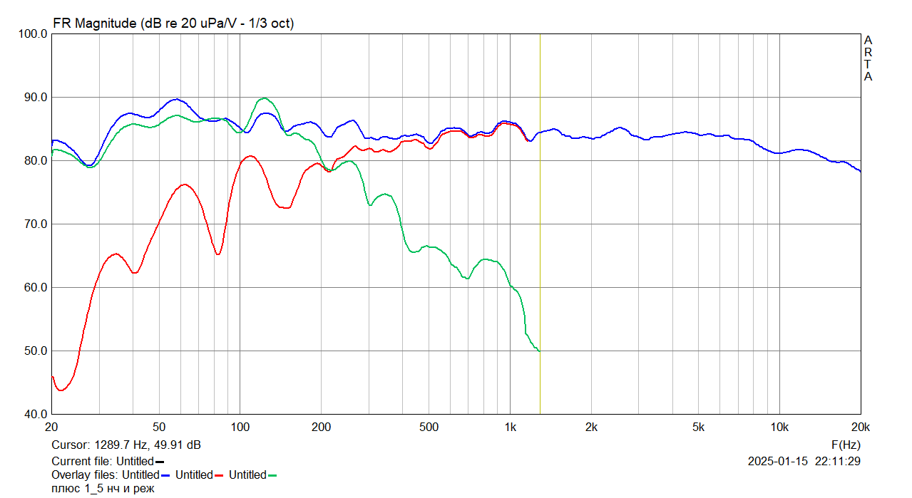

По факту, добавки в зоне 300...500 Гц не произошло, а 60 Гц присели всего на 2дБ.

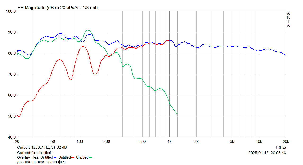

Система с внедрённой второй ПАС, но с более высоким срезом (старое значение) в ФВЧ правого канала:

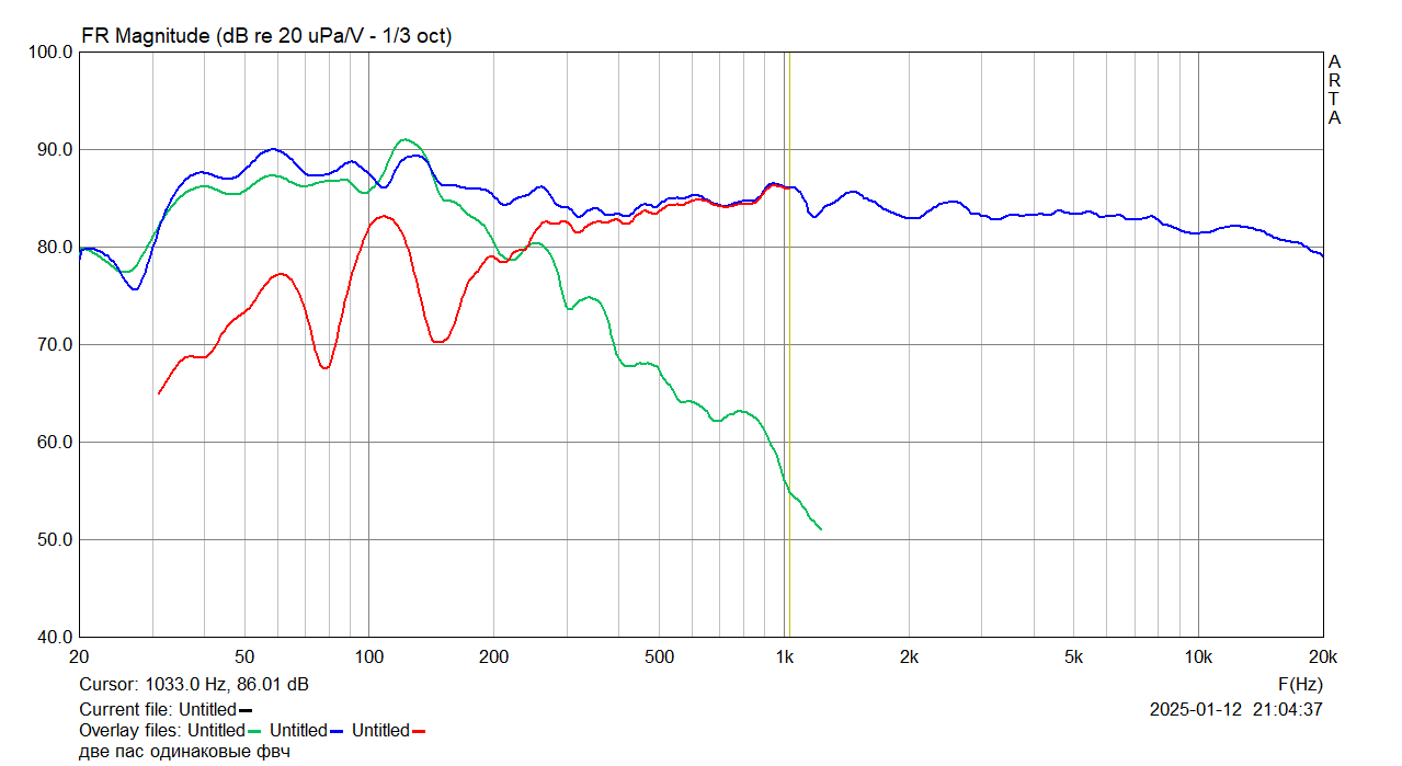

То же, два одинаковых более низких среза ФВЧ-1:
Расширение полосы правого сата идёт не на пользу. Буду пробовать что-то другое. Или плюну.

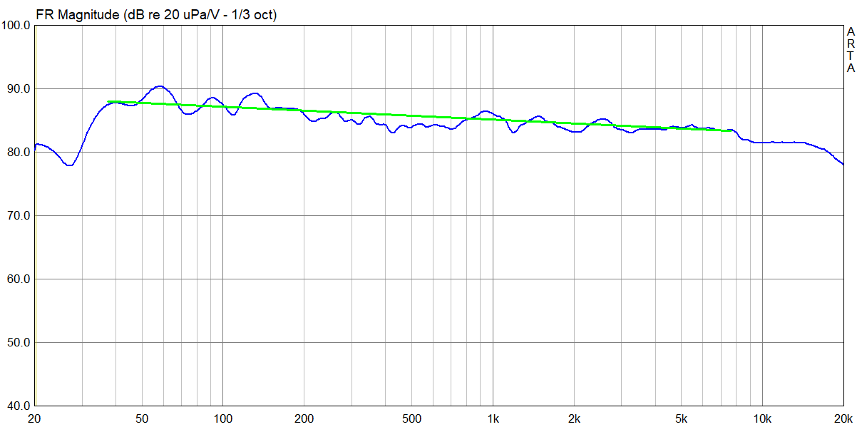

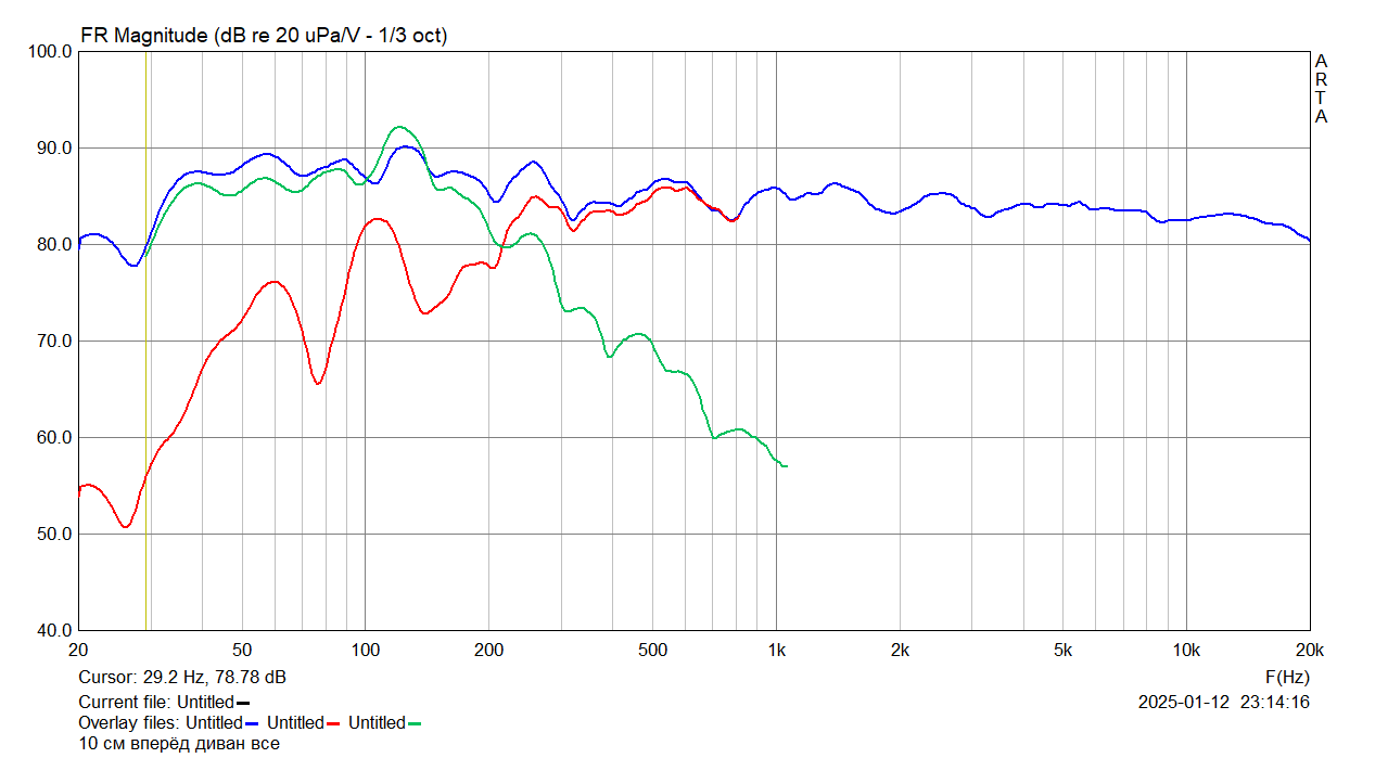

Отодвинул диван на 10 см от стены. Сзади увеличилась щель, подушка за микрофоном легла под более пологим углом, плюс увеличил поглотители внизу перед сатами. Вылезли 250 и 500 Гц, раздел снизился до 200 Гц, начисто убрался горбик 1 кГц.
Общий баланс вроде ровнее, но за счёт неравномерности в зоне 200...900 Гц:
До тошноты скучно: чем больше ЗПМ в важных местах и чем дальше от стенки микрофон, тем лучше АЧХ сатов...

А суммарная АЧХ (синяя) получена математически или с помощью микрофона?
Микрофоном в ТП.
Все кривые сняты в Точке Прослушивания (пусть будет ТП) живым микрофоном, с временнЫм окном 100 мс, если не указано другое. Да, с двух метров, в реальной КДП, без ТБ, эквалайзера, режектора, ДСП реально получена такая вот АЧХовина!

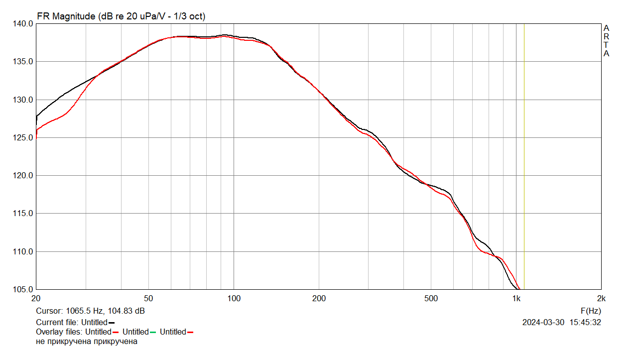

Даны: выведенные в люди RFT Kompaktbox B 9251 #439
и басовая секция https://ldsound.club/threads/nch-sekcija-na-75-gdn-1l-4-dlja-sistemy-trojka.296/post-289251 #115

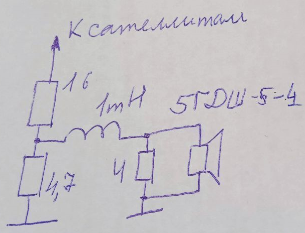

(Уточнение: в Компактбоксы установлены ПАС на НЧ динамики, а гасящий резистор в ФВЧ увеличен до 5 Ом, что не отображено на АЧХ. АЧХ саба снята с 5 см с ФВЧ второго порядка, сейчас верхний скат совсем другой.)

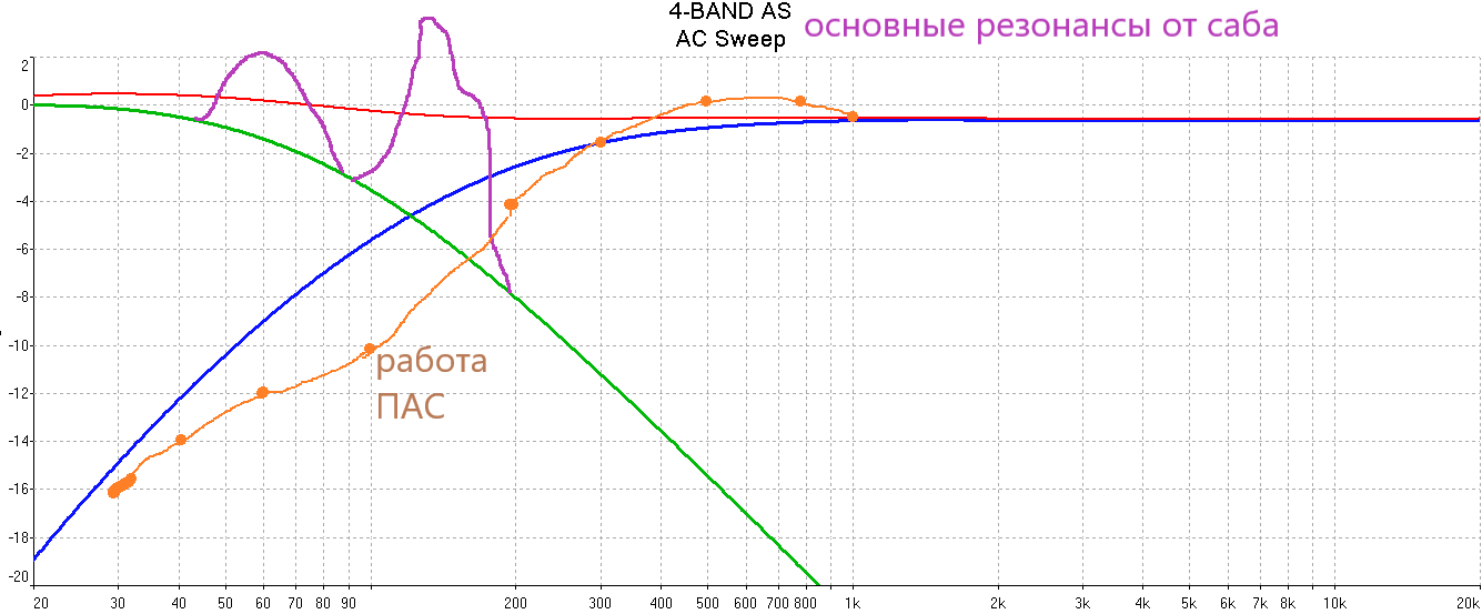

Если я не забыл какого-то изменения в схеме, то АЧХ полос по напряжению сейчас соответствуют зелёной и синей кривым:
Становится понятно, почему снижение частоты среза ФВЧ-1 сатов уже не поднимают зону выше 300 Гц )))

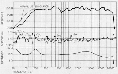

С румгейном геморрой только у того, кто не знает , как его использовать. Вот японцы, когда еще были норм, очень даже дружили с ним и рисовали честно откуда добывали НЧ.
Такие бумажки были приклеены прямо на заднюю стенку. Сейчас от этого ушли. Маркетинг, его мать.
ПС Акустическая среда(normal listening room) и как в нее вписаться.

Когда я отодвигал диван от стены, микрофон на линейке* опустился на 5...7 см ниже положения ушей, что и стало причиной пропадания горбика 1 кГц. После установки мика на нормальный уровень по высоте горбик 1 кГц снова есть.
Но, если 5 см вызывают подобные отклонения, то... плюю и меняю тактику. Приделю больше внимания монотонности на более низких средних частотах, где влияют 10...20 см смещения. Диван отъехал назад под стенку: это убирает пичок 250 Гц (но повышает 60). Левый сат (пик 100 Гц) включил через ФВЧ-2, но с более низкой частотой раздела, чем три дня назад, а правый наоборот включил через ФВЧ-1 с расширенной полосой (пока что). Неравномерность на басах выросла, но суммарная АЧХ сатов и нижние СЧ выровнялись. Послушался гласа uriy относительно того, что стрёмно компенсировать противофазой стоячие волны с разными частотами (100/130 Гц), да плюс с разными эквивалентными добротностями пиков. Не уверен, что так лучше, но получилось прикольно.
Назад в будущее #19 , для сравнения. Масштаб по вертикали и сглаживание другие!

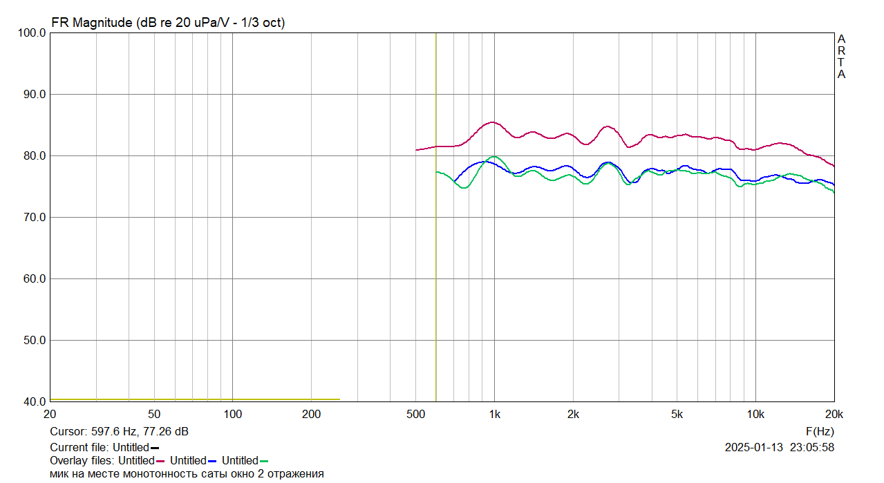

Раскладка по каналам сателлитов:
Ниже 220 Гц работаем чисто на стоячих волнах со сдвигом фаз между сатами 90°, от 220 до 800 Гц - работаем пазлами с неплохой сфазированностью, выше 800 Гц - почти идентично, ОК.
Во временнОм окне 3,8 мс, включающем два первых отражения (раньше 2 мс, не отфильтровываются) и показывающем всё, что, по теории, влияет на положение ЗО и учитывается как прямая волна, видим выскочку на плохой частоте 2,7 кГц у обоих каналов. Что-то мне подсказывает, что лезет боком широкая ДН ВЧ динамика и его протяжённая полоса рабочих частот вниз. Не уменьшить ли ему катушку в ФВЧ? Кроме того, один канал отстаёт от другого в полосе частот, где работает эллипсный СЧ динамик, так было и с 50 см. Подкорректирую.

Апдейт. Отдыхаю и записываю идеи. Насчитал 14 пунктов...
Плюнул на более монотонную АЧХ пары сателлитов отдельно от саба: я же их так слушать не буду! Вернул второй порядок ФВЧ в тракт правого сателлита, он идентичен левому ФВЧ. Пробежался по
Насчитал 14 пунктов,
ориентируясь на монотонную суммарную АЧХ на СЧ. Практически, достигнут предел улучшения за счёт положения сателлитов, ближнего баффла и обработки КДП. Уменьшил уровень НЧ на 1,5дБ, в тракте ФНЧ добавил для пробы второй порядок с частотой среза 700 Гц, что проявилось расфазировкой саба выше 500 Гц (кто эти 0,5дБ услышит?). Режектор 130 Гц отключен. И тут оказалось, что я совсем забыл о крупной детали интерьера: кресло в дальней стороне от всего этого театра. Забыл потому, что на нём сидел ))) Смещение кресла на 10 см на комнату отразились благоприятно, а дальнейшее движение не сказалось совсем никак либо отрицательно. Зафиксировал АЧХ
и послушал разные разности на обычной и немного тише громкостях. Особой разницы относительно прошлого прослушивания нет,+/- то же самое. На слух внизу превалирует панч 130 Гц, на роке он перебивает басы. Общее впечатление - превалирует музыка. Садился слушать с лёгкой головной болью, боль во время музыки прошла. Скажу честно: ТАКИХ КИЗ-ов, как с этой системой, я раньше не слышал. На мидбасе, вероятно, КИЗ-ы смазаны, но чуть выше по частоте и ШП сигналы - атас. Можно показать рукой и хочется потрогать. Однако, стереоЗО не шире сектора +/-30° от носа по горизонтали, что явно требует дополнительной пары ШП по бокам...
Вернул 1,5дБ НЧ полосе и включил режектор 130 Гц всего на 3дБ, срез с 700 Гц вторым порядком убрал (может и зря):
Послушать не успел, но представляю )))
