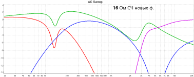

Система "Тройка" или 2+1 на малой площади.

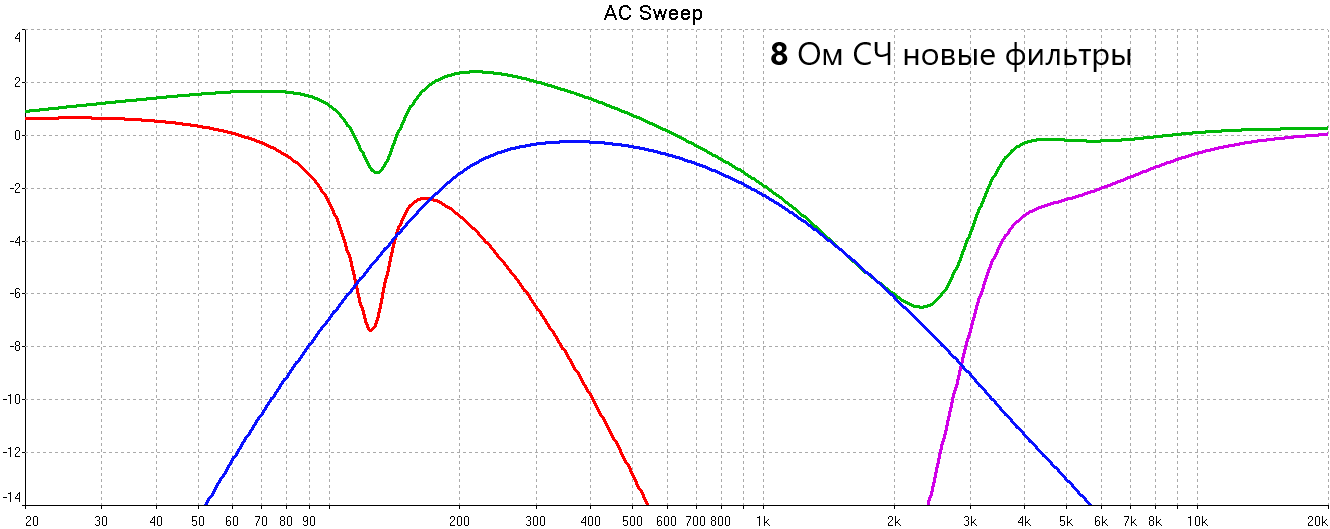

АЧХ фильтров по напряжению до
и после последней переделки

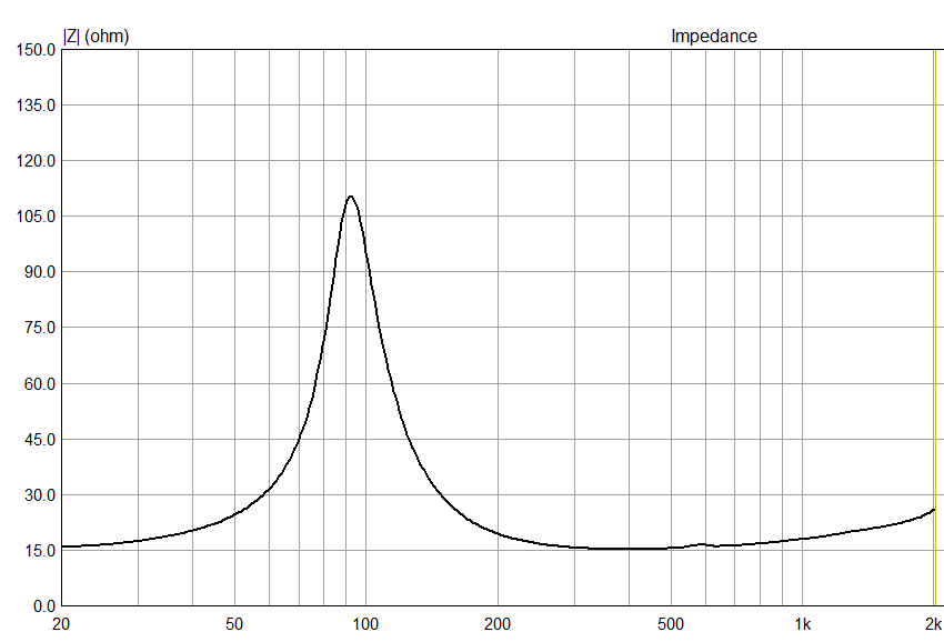

Импеданс 16-омного экземпляра, который НЕ установлен в сателлит, сразу после двойного намаза (но с одной стороны) и ручной разминки. Со временем резонансная вырастет до 100 Гц, уже было )))
Вид на Мадрид НЧ блок (с пластмассовой накладкой от 35АС-028).
Влево и вправо бокс НЧ прикручен конскими болтами с шайбами к соседним тумбочкам, под боксом - 3-мм жесткая подкладка под ламинат (пено-чегой-то там), сверху придавлен террариумом весом 120 кг. Сзади до стены есть щель 1 см, в этой щели посередине задней стенки есть прямоугольник относительно жесткого упаковочного материала в слегка сжатом состоянии.

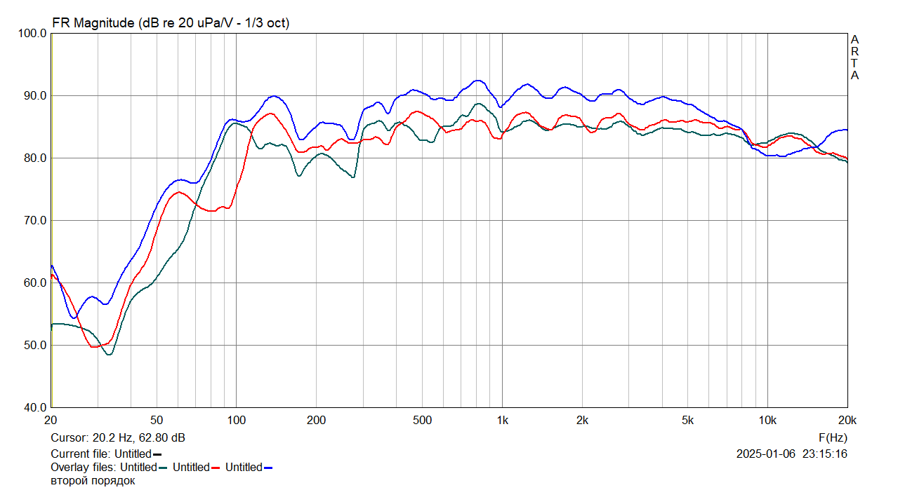

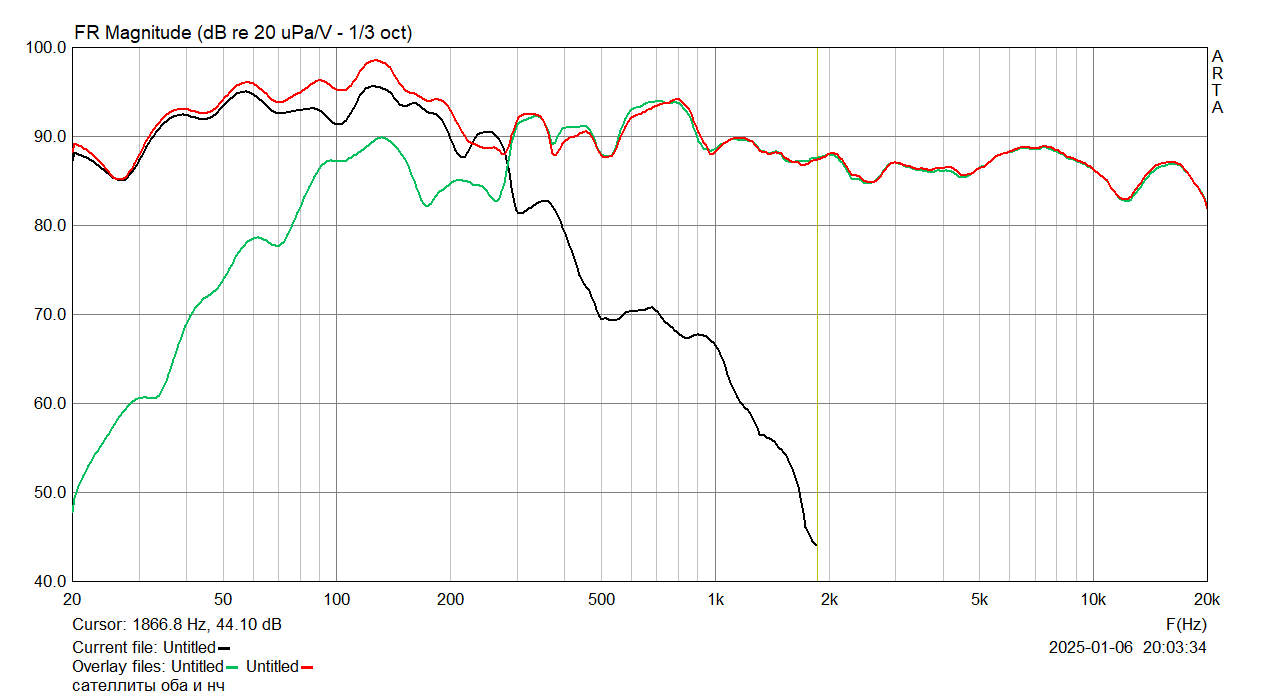

Сателлиты
- заменены на RFT Kompaktbox B 9251 в составе #383 с фильтрами #422 в одной и #433 в другой АС.
Результат: нахлёст полос и перебор панча, исправляю.
В правой АС был отвален СЧ динамик :oops:
Передвинул АС в более выгодные позиции, уточнил положение микрофона, сделал срез саба пониже. До 5 кГц каналы теперь не ругаются из-за корреляции.
Прикольно, саб пошёл ниже, но горб 130 Гц сохранил высоту из-за лучшей стыковки по фазе между сабом и сателлитами. Надо повышать частоту среза сателлитов.

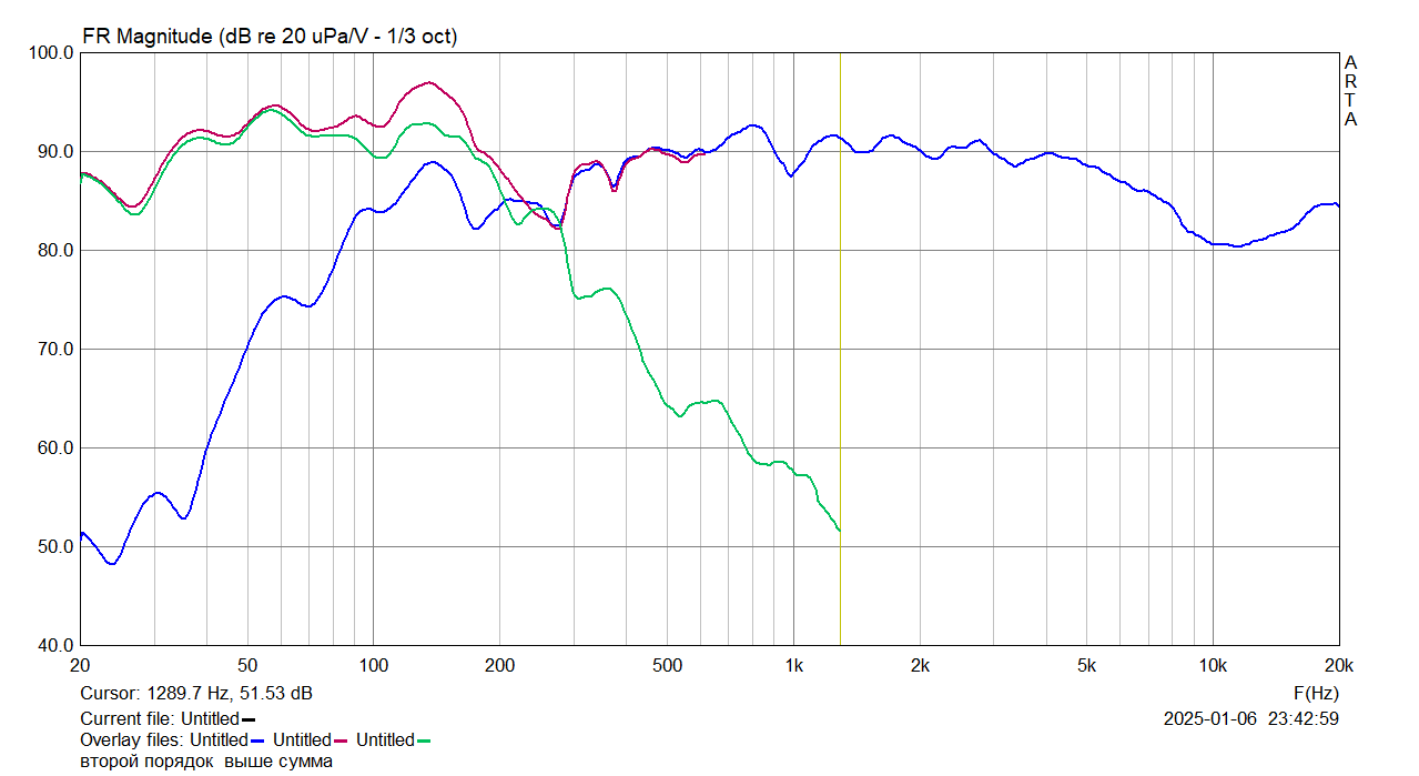

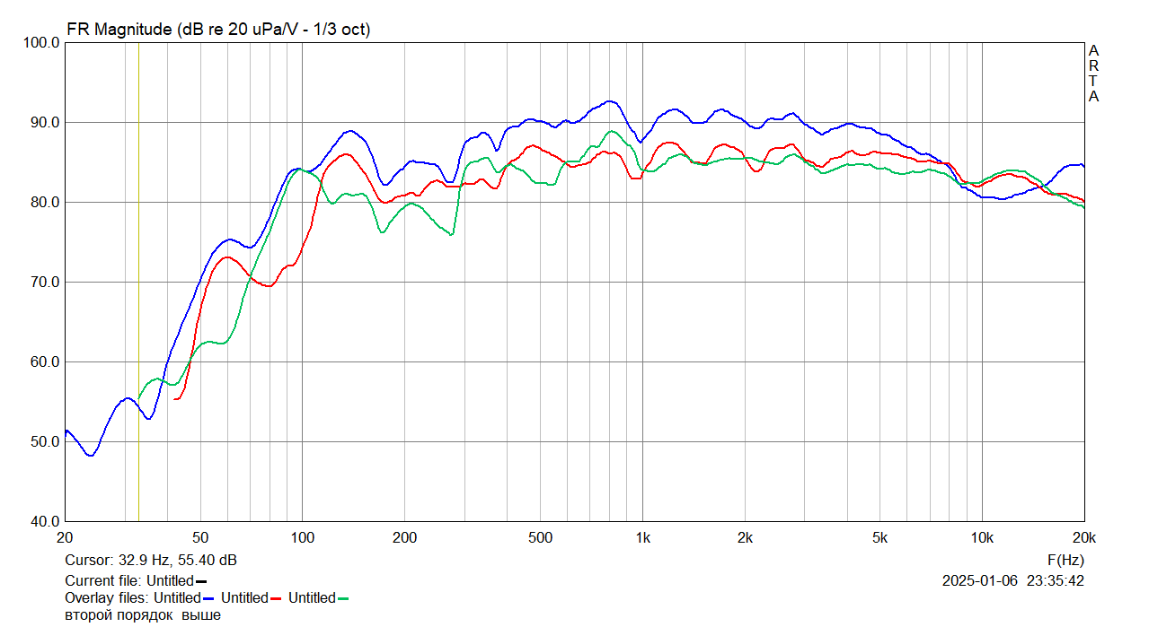

Добавил второй порядок от 100 Гц.
Мало, режу сильнее.
100 Гц убрались, 130 - остались. Стык бардачный по-прежнему.

Вот трехполоска с минимальным соблюдением принципов вписывания в помещения.
А чем отличается от предыдущего на 200?
На пару дБ меньше уровни пиков 100 и 130 Гц. У следующей картинки - опять на пару дБ меньше пики.
Какая-то странная комната. У каждого сателлита своя частота моды помещения.
Ну да. Они ведь стоят несимметрично в комнате и по-разному относительно крупной мебели, окон и дверей.

Между сателлитами 190 см, от СЧ динамиков до микрофона/ушей 210 см,от НЧ динамиков АС до ух 212 см, от саба до ух 235 см. Саб чуть смещён в сторону от оси симметрии системы, ближе к правой АС.
А раз топикстартеру проблематично расположить и простые полочники, не то что саб
Саб стоИт в составе мебели, 90 литров ЗЯ. Кстати, его передняя панель не прикручена! Но с её весом, минимальными щелями и отверстиями под саморезы длиной 80 мм, это не страшно.
Завтра попробую в сабе первый порядок ФНЧ вместо второго, но с ещё более низкой частотой среза по -6дБ.
Кстати. А не испортить ли мне дикий панч, включив сателлиты в противофазе к сабу? Горбы 100 и 130 Гц от сателлитов вычтутся, вдруг зоне 200...300 Гц получшеет? :unsure: В тракте саба есть режектор на частоту 130 Гц, его можно будет удалить )))
Такой момент. После замены типа сателлитов я пока НЕ ПРОВЁЛ сведЕние полок саба и сателлитов по уровню, сделаю завтра на музыке.
