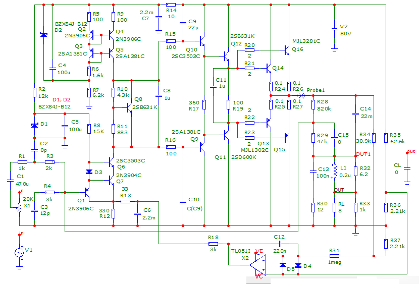

Это схема не моя, я её взял с журнала Радио.
Есть у вас отсылка к журналу? Я не нашел в двух статьях Орлова такой же точно схемы. Структурно вроде бы такие, но та, что вы приводили выше, отличается и там дополнительные косяки. Вероятно была перерисована невнимательно и переделана кем-то по своему разумению. Так что непонятно что конкретно тогда мы обсуждаем. Ну или свою точную схему приведите, как альтернативу.
а что там выдающегося?было бы что пи,,,дть,в УН джифеты не нужны от слова совсем,туда пару ZVN3106/ZVP3106 надо или супербэтта биполяры вниз каскода
Не улавливаю смысла в хилых сверхмалошумных джифетах на входе мощника с высоким питанием.
Это надо спросить у Н. Сухова. Одна из его "мантр" гласит, что на входе усилителя обязательно должен быть полевой транзистор! В статье Орлова написано что связка ОИ-ОБ обеспечивает лучшую перегрузочную способность.

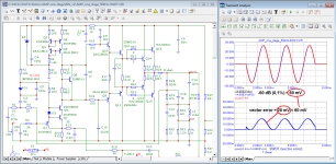

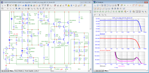

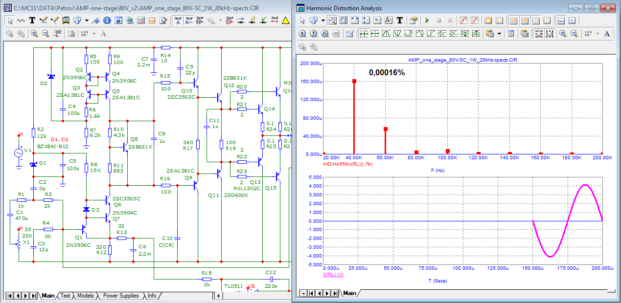

Так что, ты ''поковыряешь'' в стимуляторе схемульку с целью доведения до МАКСИМАЛЬНОГО СОВЕРШЕНСТВА, ... ?

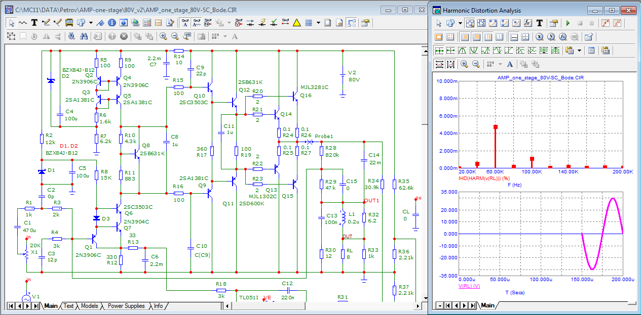

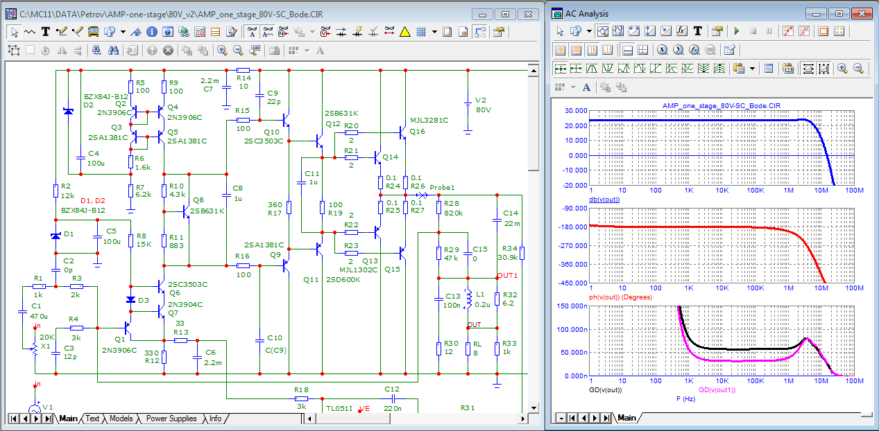

Боюсь что доведенный до СОВЕРШЕНСТВА тебе не понравится. Оставил только один каскад усиления с параллельной ОС. Работоспособен при изменении напряжения питания в широких пределах (от 30 до 80 Вольт)
коммутационных искажений и искажений типа SID нет
    75.2 KB · Просмотры: 111
    83.8 KB · Просмотры: 122

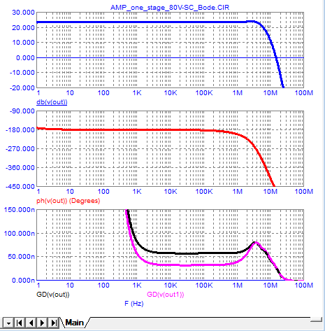

    88.4 KB · Просмотры: 123
    38.7 KB · Просмотры: 124

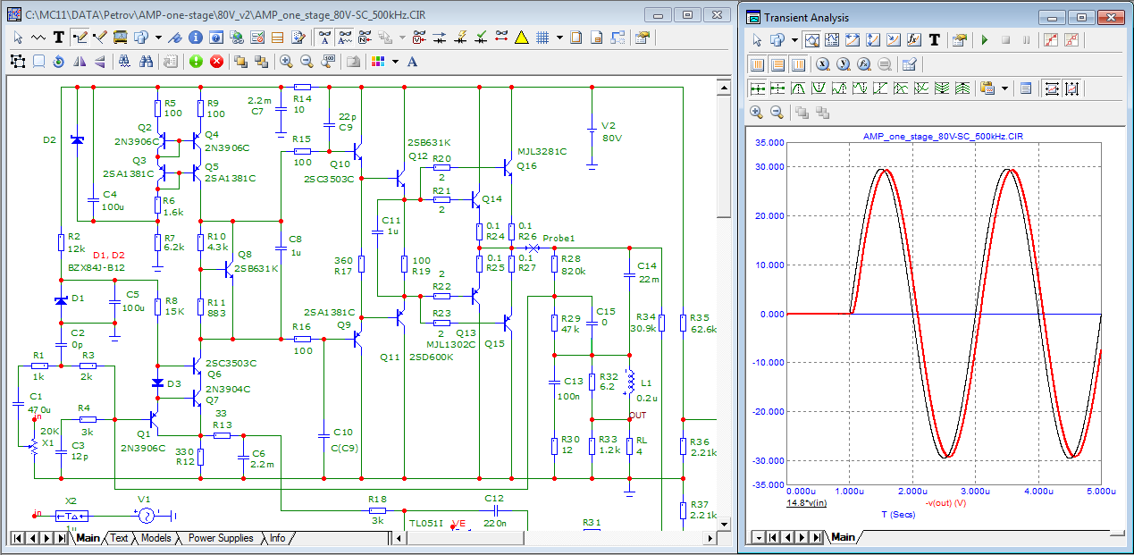

    83 KB · Просмотры: 127
Подай бустр с частотой 1кГц. Не обманывай людей. СИД-искажения- сразу появятся. Или это коммутационные будут? На 1кГц. Плохой усилитель, похоже.
чудак, если SID-искажений и коммутационных нет на частоте 10 кГц, то с какого перепугу они появятся на частоте 1 кГц?
А ты подай. Чего там гадать то. Откуда они появятся. Оттуда. Оттуда же откуда и на 10кГц у тебя "появляются".
Лучше конечно 500герц подать, там будет ещё нагляднее.
Вспомнил... Я после журнала Радио скачал книжку Орлова и оттуда взял эту схему.
Орлов В.В. Применение полевых транзисторов в усилителях звуковой частоты​

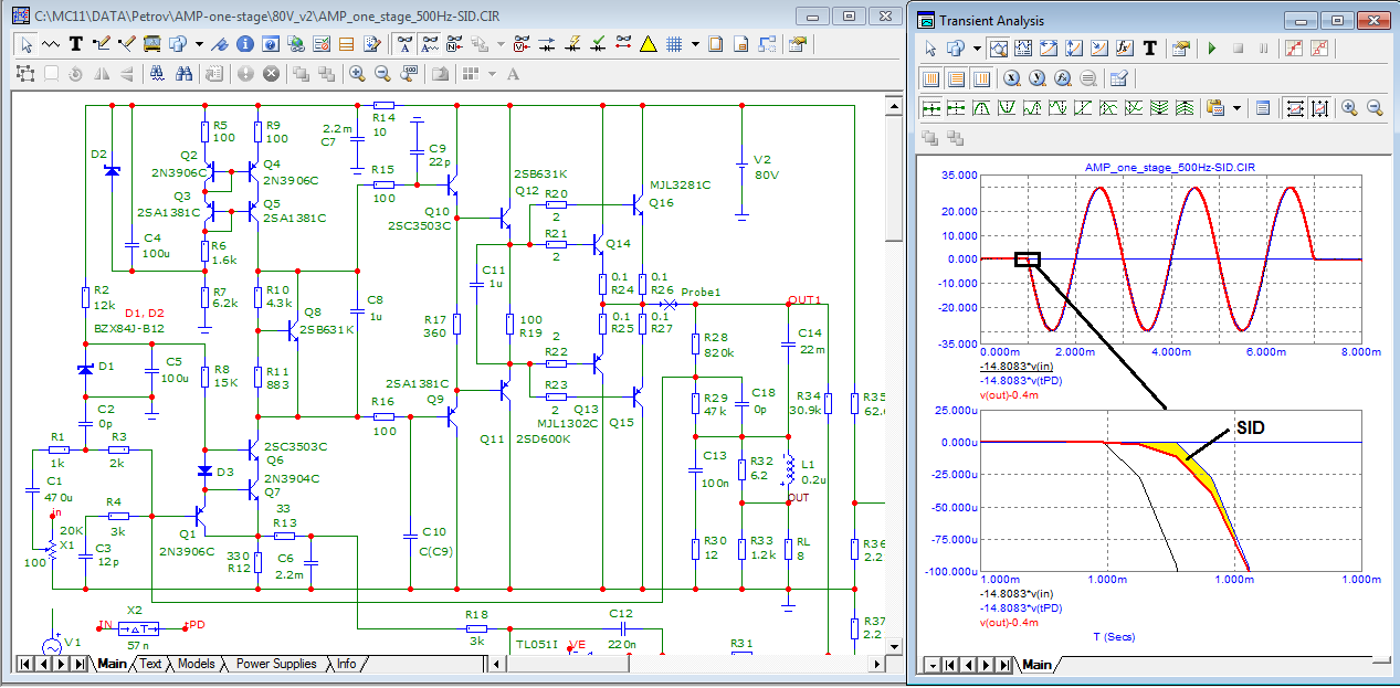

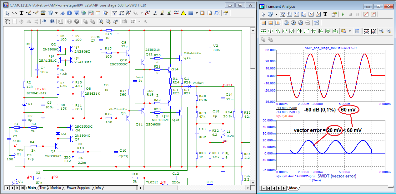

Да пожалуйста.
Как видишь усилитель полностью соответствует критерию Хафлера, векторные погрешности на уровне примерно -70 дБ.
SID - искажения также ничтожно малы (очень кратковременны по длительности и ничтожно малы по амплитуде - менее 0,1 мВ) , их даже не просто выделить. Требуется увеличивать число выборок, а это влечет за собой очень длительное время просчета.
АВК, тебе если интересно тем гавном заниматься, то и занимайся на здоровье и не парь мозги.
Неуло тебе в помощь.
    87.6 KB · Просмотры: 102
    91.5 KB · Просмотры: 83
Да пожалуйста.
-70дБ- это прилично. Ничто не смущает? Откуда же они взялися, хоть и не должно быть?

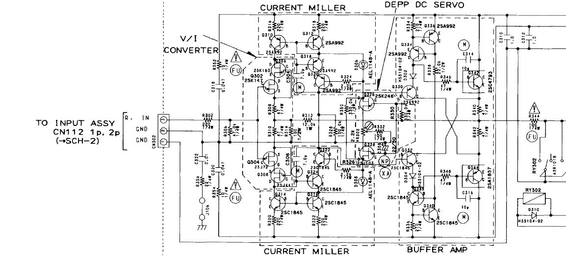

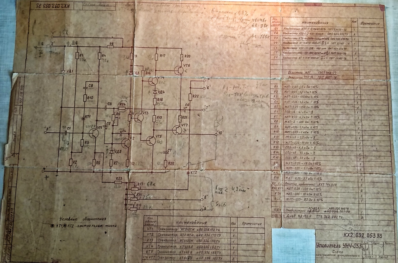

А это усилитель Андроникова РА 72
Не, у Андронникова на выходе комплементарная пара, а у Орлова КП904 в квази. Но в книге действительно нашел ту схему. А вот Орлова уже нет смысла в исходном варианте собирать, даже в качестве обаловаться.
По уму, там нужно во входном каскаде и по постоянке балансировка, и по переменке. Если в каскоде поставить биполяры, то возможно одной регулировкой можно будет обойтись. На выходе что-то комплементарное применить. Если уж на полевые тянет, то повторитель и пару вертикалов. А там уже симулировать и смотреть что еще можно подправить. Хотя, проще прикопать за сараем, чем тратить время.
