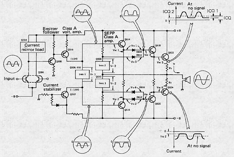

Там окремі кола для режимного струму, забезпечення його незалежності від рівня сигналу і температури, пов'язані між собою, в тому числі, алгоритмом, закладеним в мікроконтролер. В повному даташиті більше інформації
Посмотрел я SM на усилители серии SU-V_X с computer drive, при желании это несложно реализовать на простейшем ардуино. Сomputer drive регулирует только bias1 с большой постоянной времени, а начальный ток выходников все также задает фиксированное смещение bias2 и bias3 через диодный коммутатор, как и в усилителях без Х. Плюс только в том, что усилитель прогревается быстро. В значительной степени маркетинговая фишка, нужно же было вставить новомодный тогда контроллер и разрекламировать умный усь с четырьмя извилинами битами.

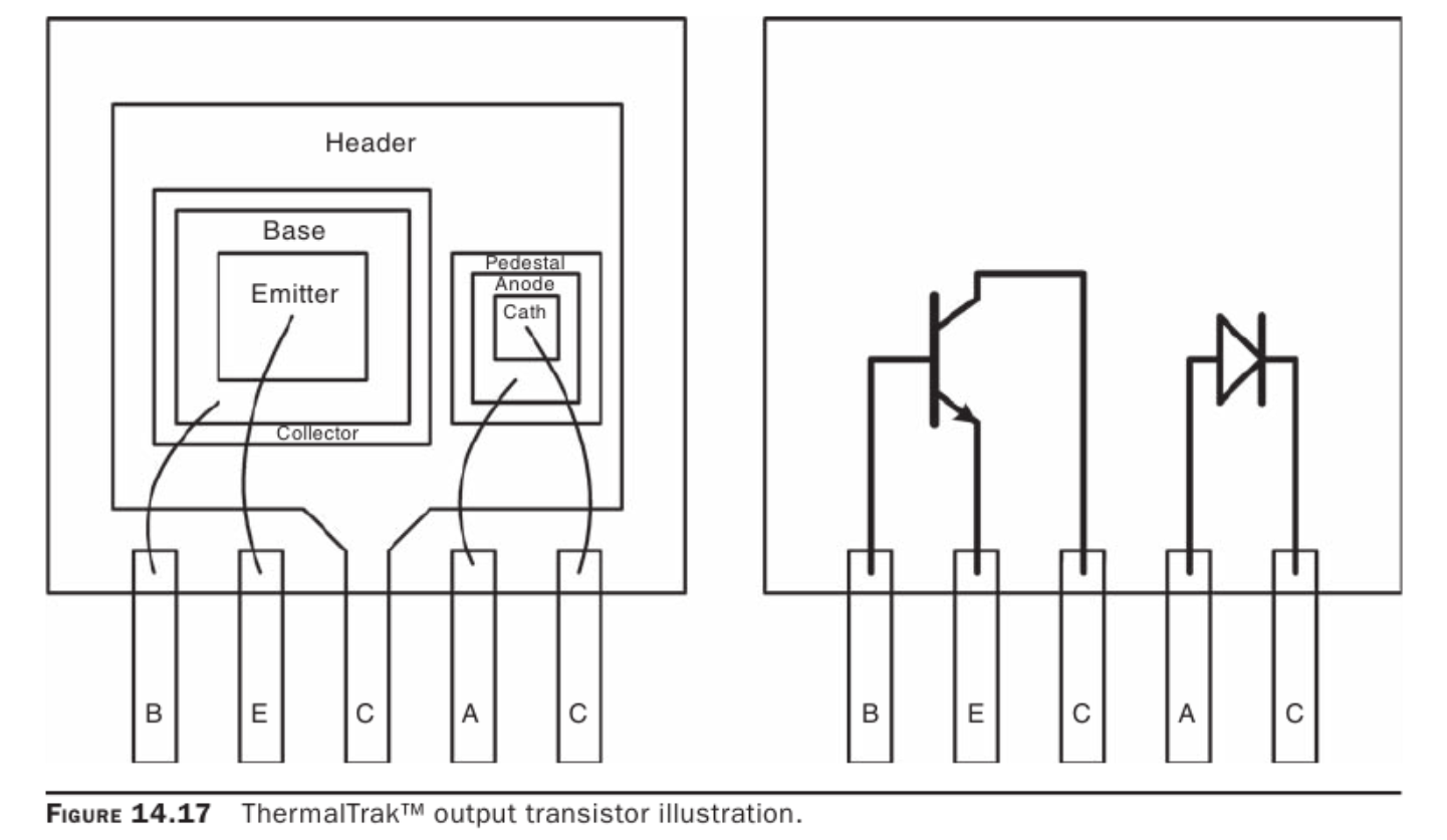

Thermaltrak і є конструкція, коли сенсор розміщено на самому кристалі. Ближче вже немає куди.
Але, є півтора нюанси.
Аби той сенсор показував напругу, пропорційну реальній температурі кристалу, а не погоду на Марсі, крізь нього має протікати сталий струм певного номіналу. 25 мА для пари NJL1302DG і NJL3281DG , якщо я не помиляюсь. Також, потрібно пам'ятати за паразитну ємність між транзистором і диодом-термосенсором, що дещо ускладнює життя вихідному каскаду підсилення напруги біля домінантного полюсу.

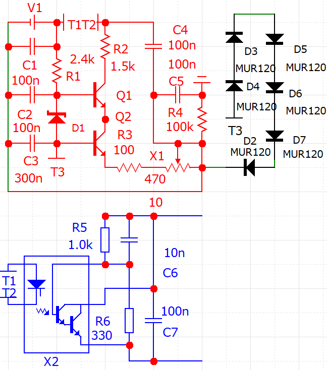

Можно сделать проще и по другому алгорифму. Отслеживать температуру радиатора в нескольких точках с помощью диодных датчиков снимая сигнал с них генератором тока управляя при этом стандартным узлом термо с гальванической развязкой узла термо и датчиков. Взаимовлияние выходника и датчика при этом нивелировано.

Все просто .синим узел термо на плате мощника. красное генератор тока черные диоды термалов или выносные термодатчики
    41 KB · Просмотры: 134
Пара диодов, один на плате. второй внутри термалсрака. Ток через них один. Напряжение разности усиливается и управляет смещением выходников.
нет. или отслеживаем температуру кристалла или температуру радиатора. Вопрос ,если один термал будет иметь худший тепловой контакт с радиатором. что тогда с током покоя?
Его личный ток покоя присядет. В случае слежения за каждым вольным индейцем на радиаторе. А не за коллективом .

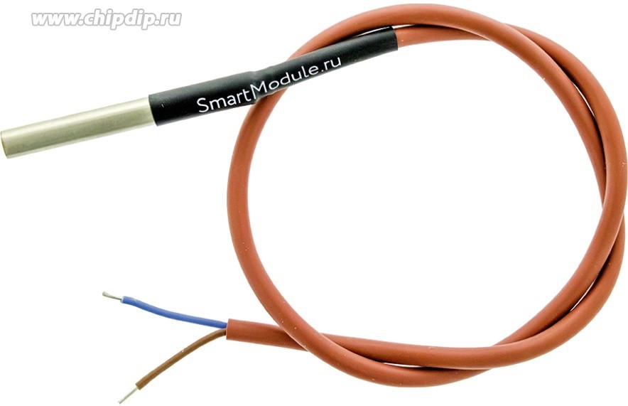

Делал я на DS18B20 датчик температуры топлива в колонку, если вдруг зависнет, то все. Там шина дикая, все по 1 проводу и питание и данные, для показометра цифрами потянет. Он и термостатом может работать и там уже виснуть нечему.
Вот таким?
Так он дискретный. Как током покоя управлять? Такой только на защиту от перегрева. LM335 точно не виснет.

Оптрон очень нелинейный элемент, в железе проверяли? Какой ток генератора?
Нет там ничего нелинейного. Проблема в другом , при срабатывании защиты система термо не дает закрыться ВК. Надо усложнять защиту
