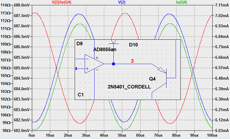

По поводу 3,8 Ом на массу - это Алекс2 считает динамическое сопротивление эмиттерного перехода транзистора.

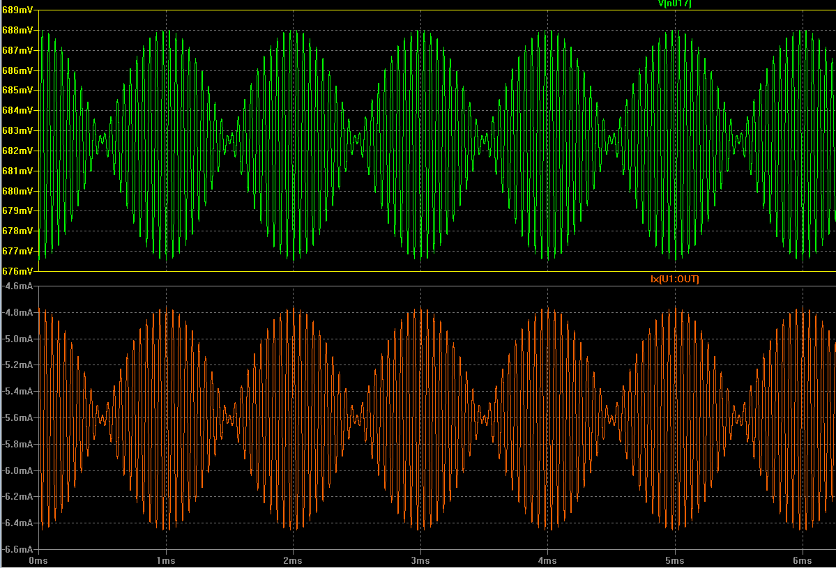

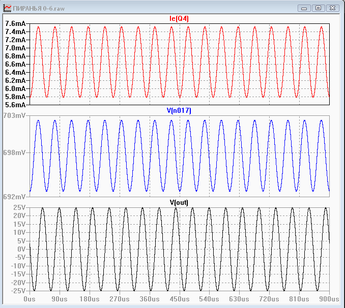

Проще будет не на пальцах рассуждать, а взять из модели данные. Беру модель из поста:
Верхний график - ток эмиттера транзистора, ниже напряжение на выходе ОУ, самый нижний - выходное напряжение всего УМ.
Тут я заменил нижний график, просто поделив имеющиеся напряжение и ток. Вот и получаем искомое.

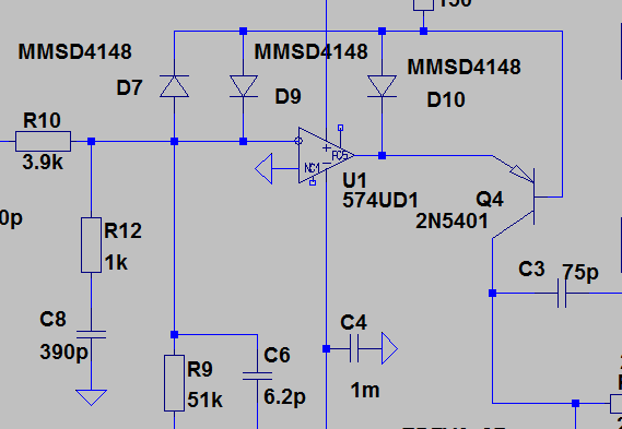

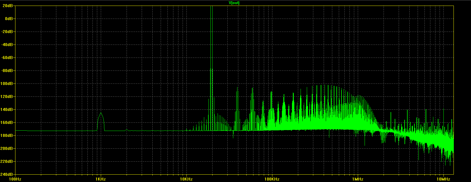

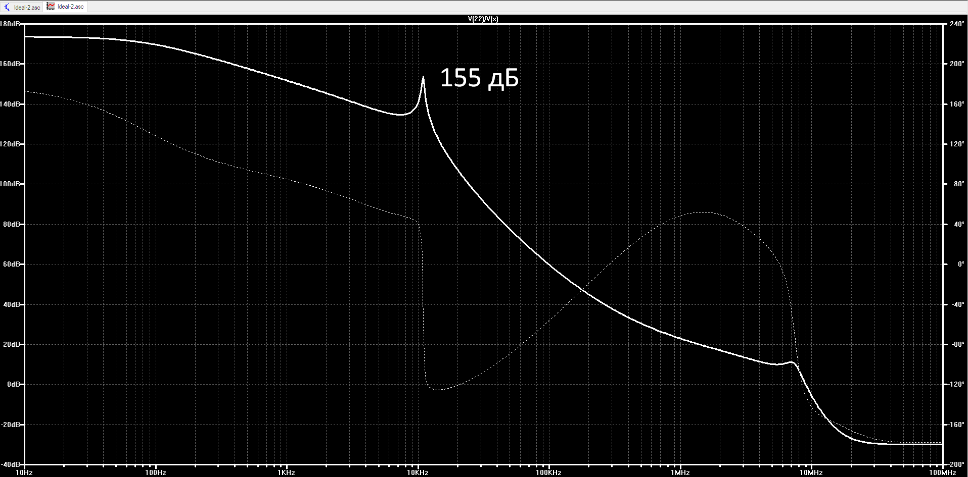

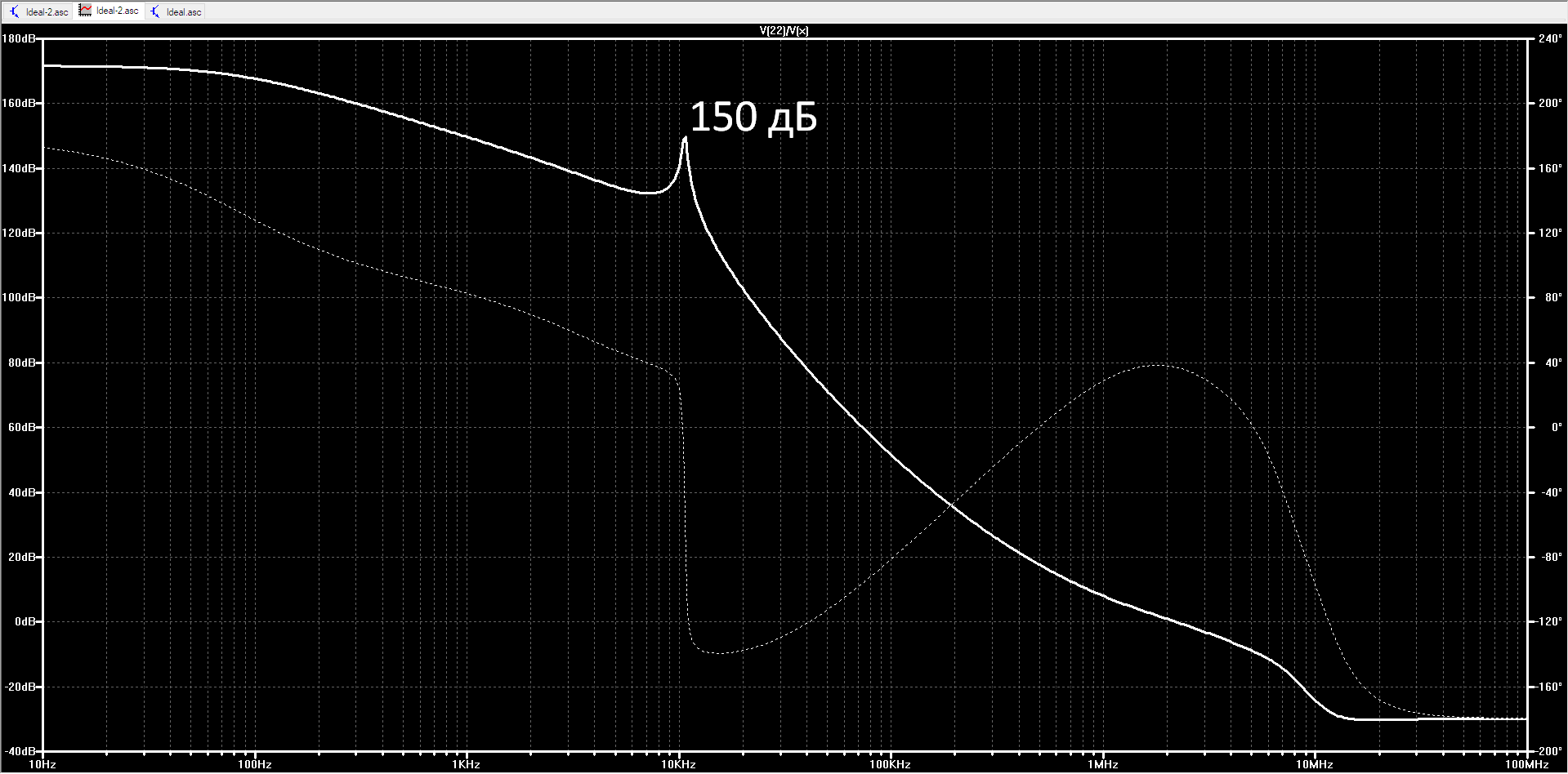

Пойдём по другому пути, вместо споренья с тупорылым Морфеем, возьмём поэлементную модель ОУ 574УД1, он конечно попроще и поплоше чем 8055, декомпенсатор не бум ставить, для частоты эксперимента.
Вот так это выглядит:
И снимем те же самые ИМД, глянем заодно эпюры везде, запомня что у 574 выход на повторителях а не Р-Р
картинка ничем не отличается от 8055, хотя искажения подросли- усиление у 574 - ниже:
и всё же в сверхлинейность - укладывается снова.

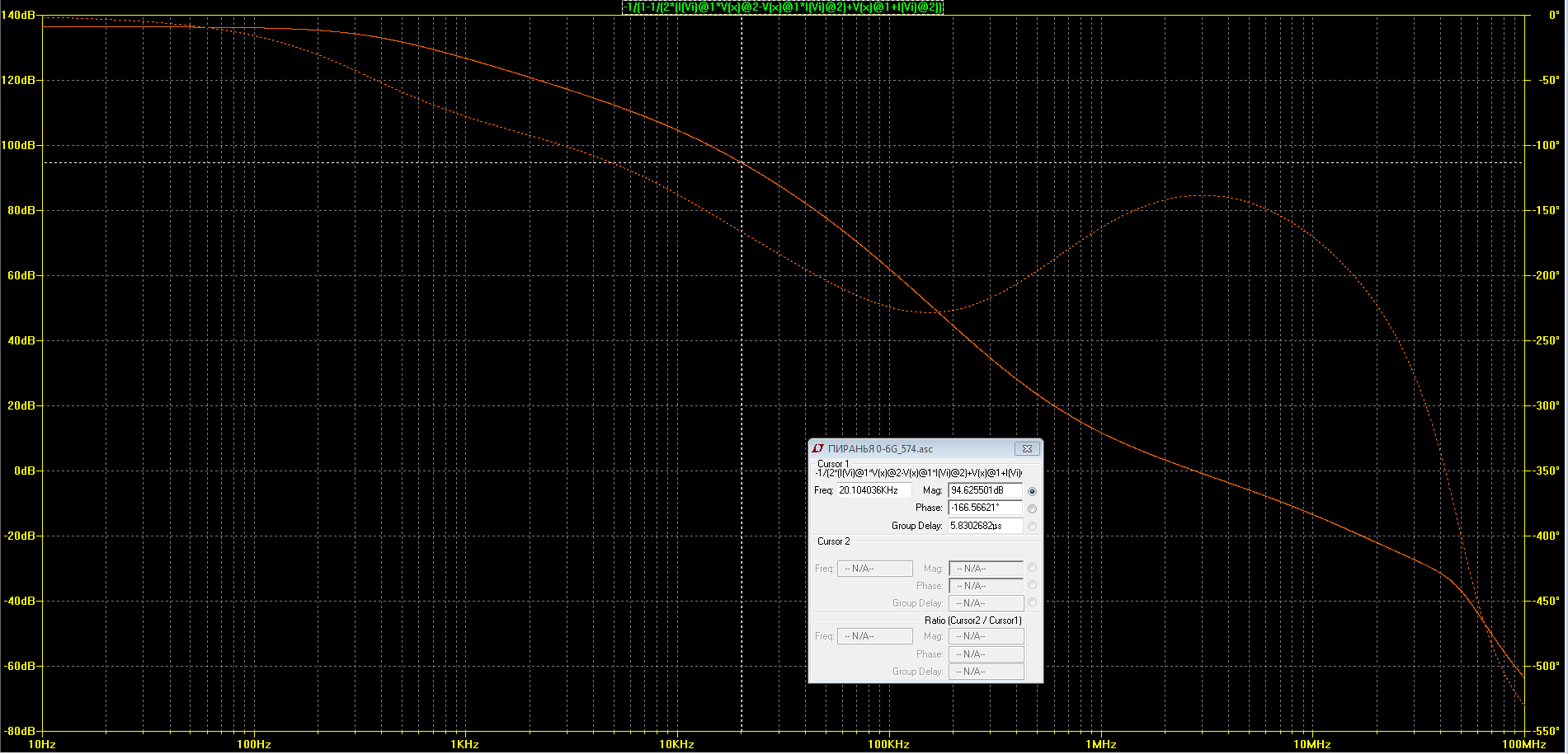

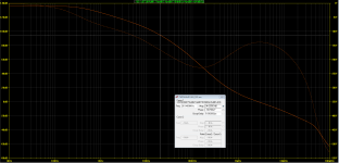

Почему 20-30дБ? На какой частоте, опять же? Нет особой проблемы сверить АЧХ и ФЧХ модели с даташитом, чтобы быть уверенным в сходимости. Думаю, Декодер сможет это довольно быстро продемонстрировать, нужно только попросить, зачем же ругаться.
в этом проблема-в даташите минимум 37 ом нагрузка, данных по ниже нет.
Я считаю, что все модели для этого режима неприменимы
Петлевое усиление 574 варианта так же почти не отличается, а ведь 574 это обычный не очень то и быстрый ОУ, и никакой не видеоусилитель даже.
Короче можно паять этот вариант, коррекцию я настроил идеально.

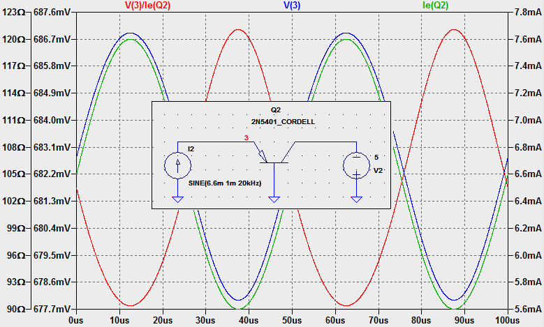

Это не то сопротивление. Каждая пара точек напряжение/ток даёт сопротивление постоянному току.
У тебя получается по АС анализ, да, а я поспешил. У меня с учетом постоянного тока.
так сколько ом?
Напряжение на выходе ОУ относительно чего меряем ?
еще очень низкая скорость нарастания, порядка 10в мкс
Ты все правильно посчитал. Это динамическое изменение сопротивления в данной точке от сигнала.

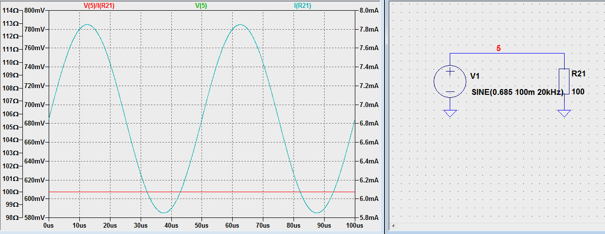

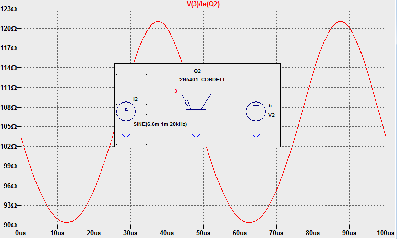

Проверить просто: берем 100 Ом, подаем на него 685 мВ (постоянки) и качаем +-100мВ (на частоте 20 кГц). Считаем, выводим график.
Видим результат: резистор остается постоянным - 100 Ом.
Делаем вывод: в схеме мы реально видим динамическое изменение сопротивления в точке измерения. Обрати внимание, наличие постоянного тока картины не портит.
Добавлю: предполагаю, что с понижением частоты изменение сопротивления будет уменьшаться. В идеале, при подаче 0 (или заземлении входа усилителя): изменение будет нулевым, а сопротивление (в точке измерения) примет постоянное (неизменное) значение.

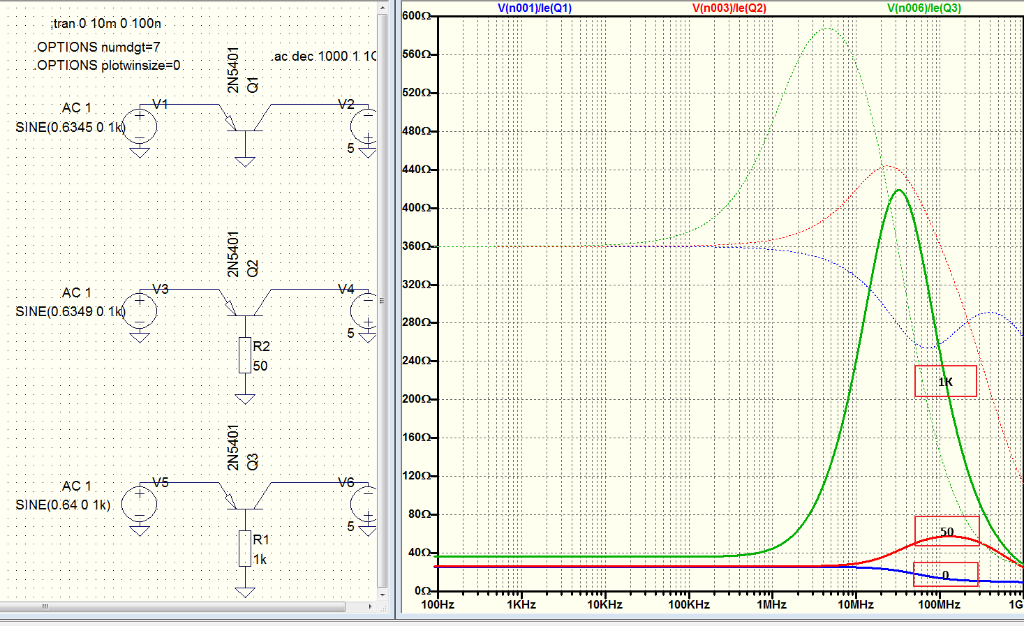

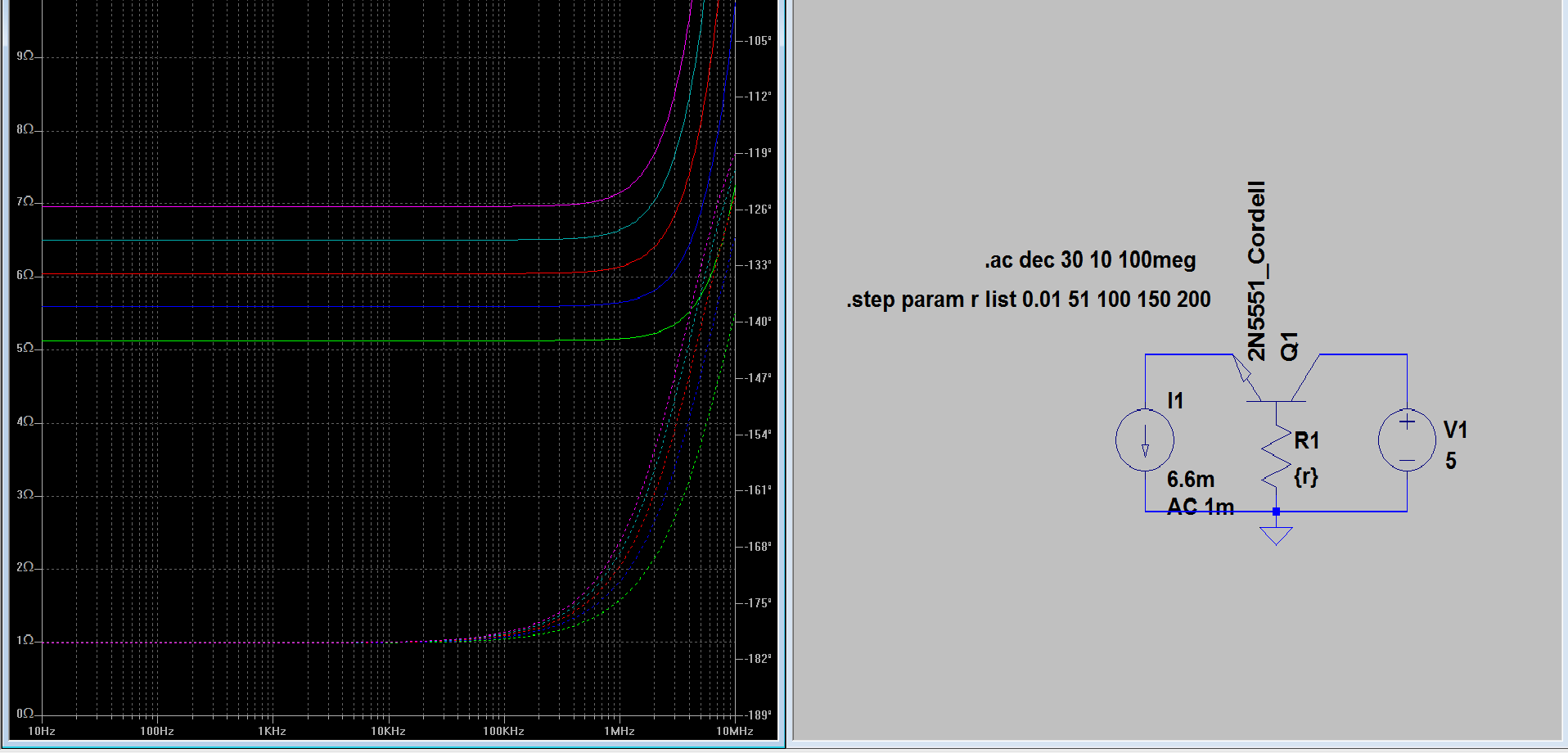

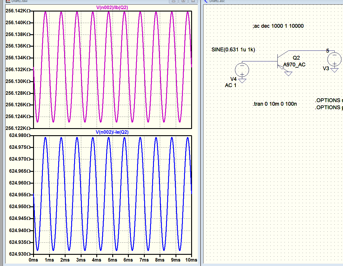

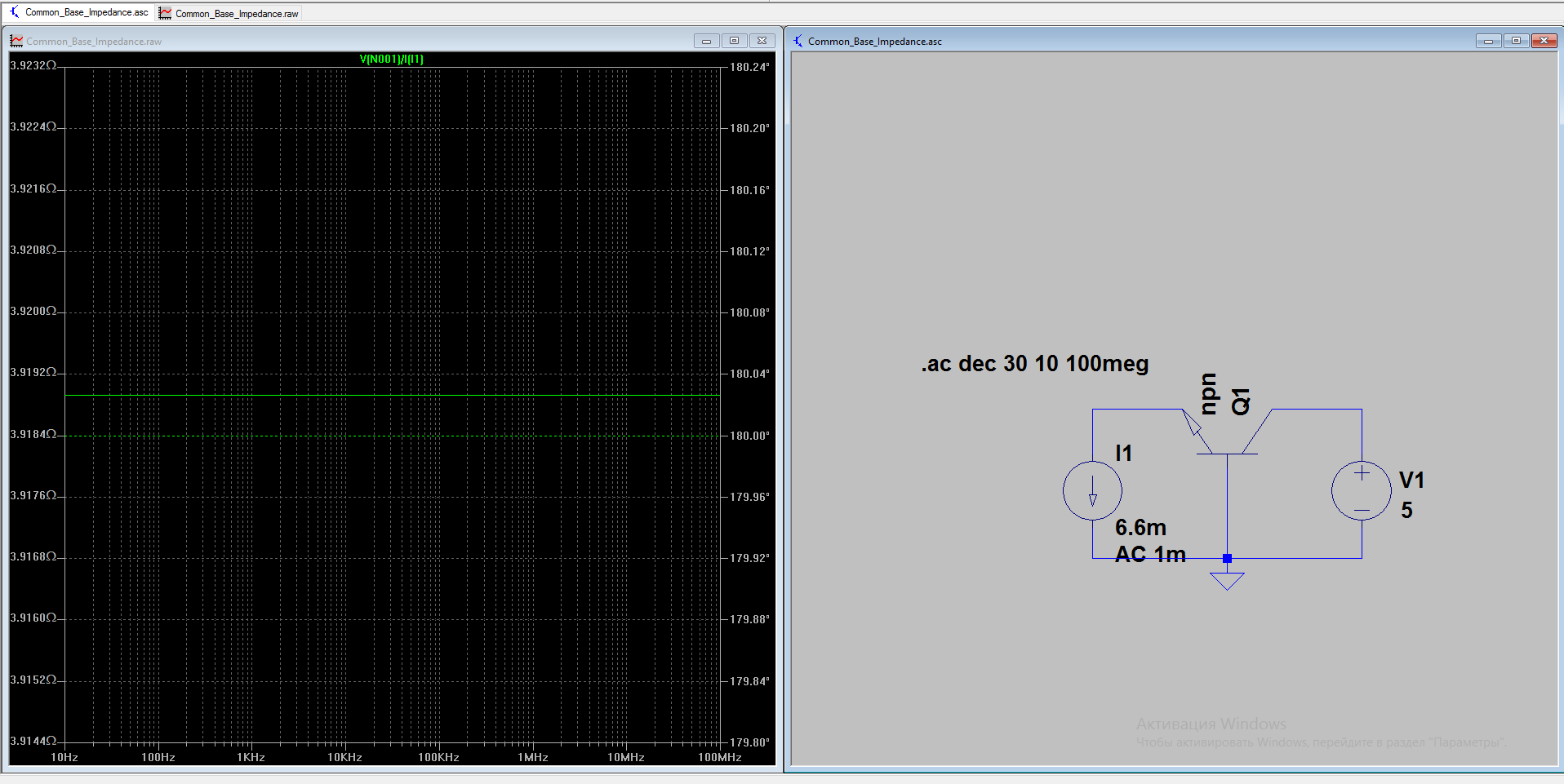

Ну уж сопротивления-то со стороны эмиттера и базы вычислить запросто.
Крутизна биполярного транзистора, S= Ic/φТ, соответственно сопротивление эмиттера, Rэ=φТ/Ic, сопротивление базы в схеме с ОЭ, Rб_оэ=Rэ*hFE.
Пусть ток коллектора 1мА и hFE 400, φТ = 26 мВ, тогда крутизна 40мА/В, сопротивление эмиттера 25 ом, сопротивление базы 10 ком.
Вот и смотрите, где соответствие между вычислениями на бумажке и графиками:
А на резисторе что толку измерять? У него сопротивления постоянному току и дифференциальное равны.

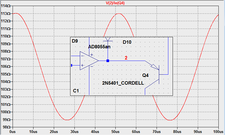

Не, Алексей1 динамическое сопротивление показал верно. Я потом перепроверил по своим графикам, поделив значения пик-пик напряжения и тока, получилось 5,5 Ом примерно динамическое сопротивление в данной точке по переменному току. А у меня, с учетом рабочей точки и постоянного тока, получаются другие результаты, естественно.

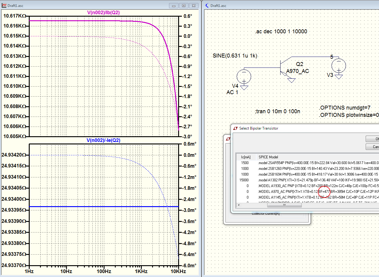

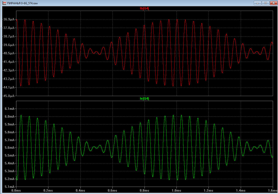

В одном из них НЕУЛО показал на графике ток базы нашего горемычного транзистора в ОБ . Там микроамперы а тут ему влепили 6.5 миллиампер
Легко поправить. Вот с 574-ого варианта снял. Базовый ток очень мал. А его девиация вообще 7мкА

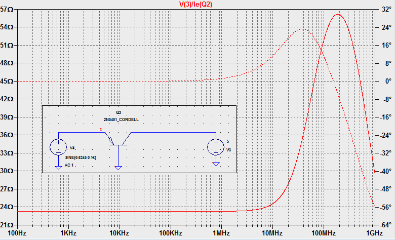

Конечно просто, только схема с ОБ (а не с ОЭ) и транзистор 2N5401_CORDELL.
Сопротивление эмиттера для любого биполярного транзистора зависит только от режимного тока коллектора: Rэ=φТ/Ic. Оно не зависит от схемы включения.
Оно является входным для ОБ. Для ОЭ входное сопротивление - Rэ*hFE.
Алексей1 а почему в твоей схеме измерения транзистора с ОЭ отсутствует резистор 51 ом в базе ?
Потому, что на фоне сопротивления со стороны базы в 10 килоом, он ничто.
Оно конечно так, но покажи, пожалуйста, где долгожданные (входные для ОБ) 3,8 Ом, за которые так "бьется" Алекс2.

сопротивление перменного тока означает апмлитуду переменного напряжения разделить на амплитуду переменного тока.
так смотри сколько у тебя на выходе ОУ амплитуда напряжения, и какая амплитуда переменного тока в эмитере.
амплитуда знаешь что такое?
вот напиши мне сколько на выходе ОУ амплитуда напряжения и какая амплитуда переменного тока в эмитере
а там вы вычисляли постоянное напряжение
Дальше сам подумай, что и относительно чего измеряешь и вычисляешь.

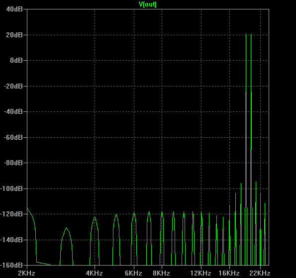

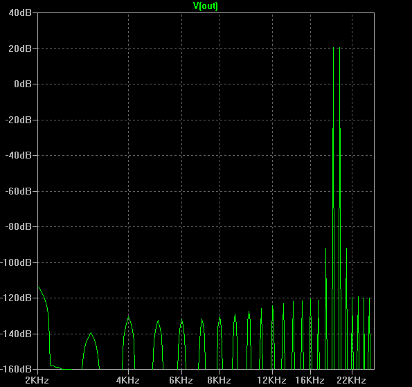

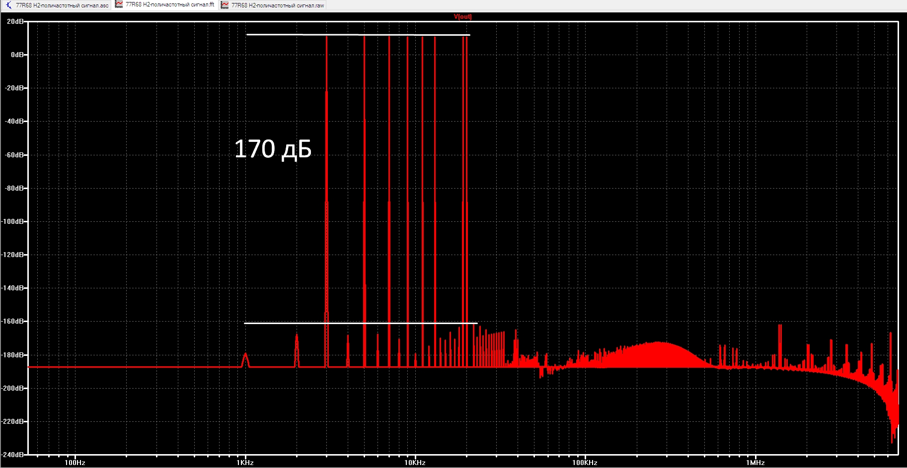

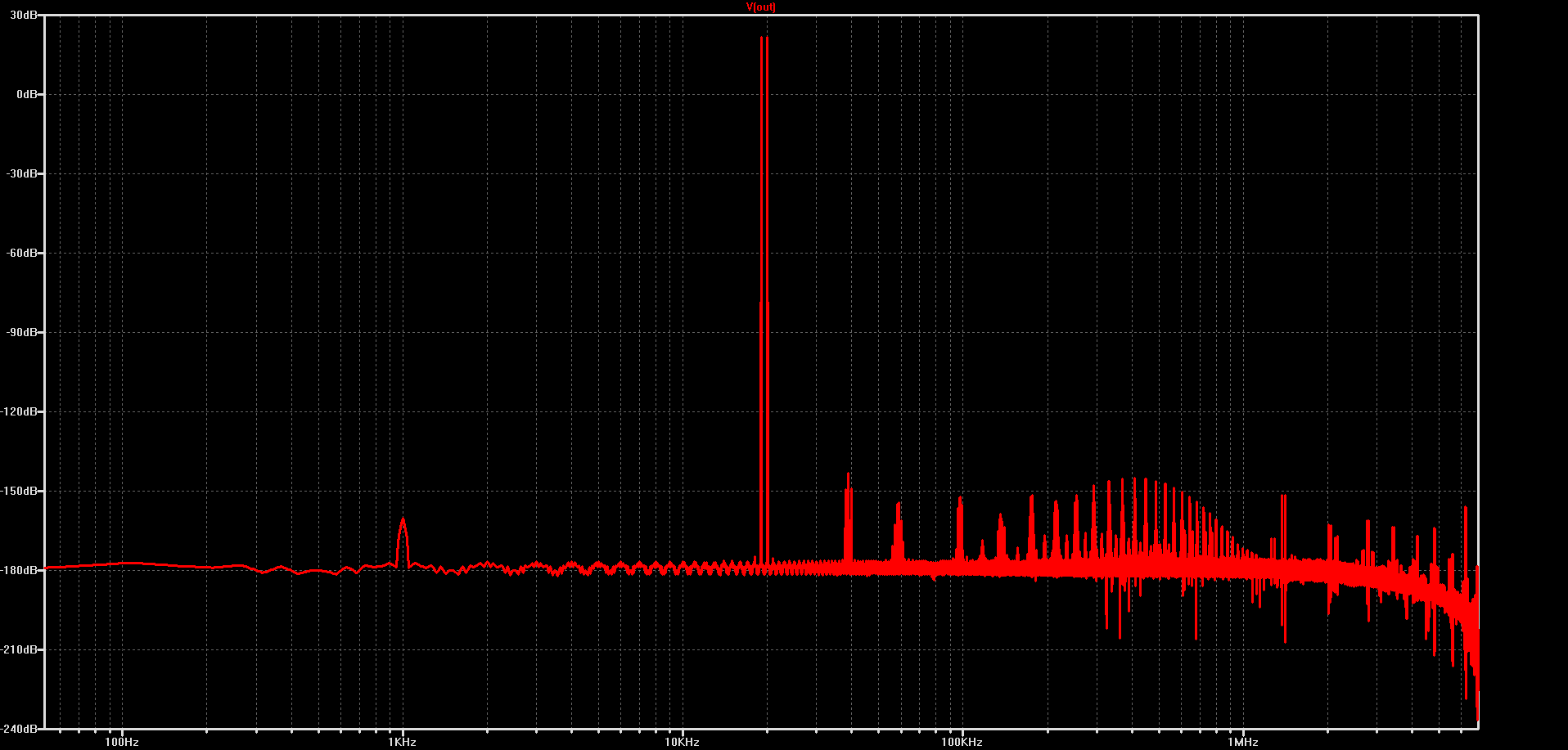

какой из этих двух спектров выходного каскада лучший?
Один из них ЭА.
Один из них ЭА.
  1. мне оба не нравятся
  2. уверен, ни один из каскадов не является экономичным A
  3. не уверен, что в УН всё хорошо, такого "леса" продуктов ИМИ я ещё не видел
Суть в другом-что выбрать - меньше ближний интермод , но больше дальние(1), или наоборот(2).
Неужели так трудно мыслить абстрактнее?
Ты уже спрашивал вроде. Так вот лучше второй вариант, зато первый это явно ЭА.
Ты первый раз столкнулся с потребностью думать, и ещё не определился.
Это бывает.
Я вот тоже частенько читаю твой тупой бред, и думаю: какой интермод? Где он его нашёл?

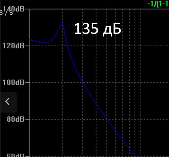

КуООС = 3 раза.
По данным автора при КуООС = 3,7:
Оно даже не понимает, что искажения с частотой растут.

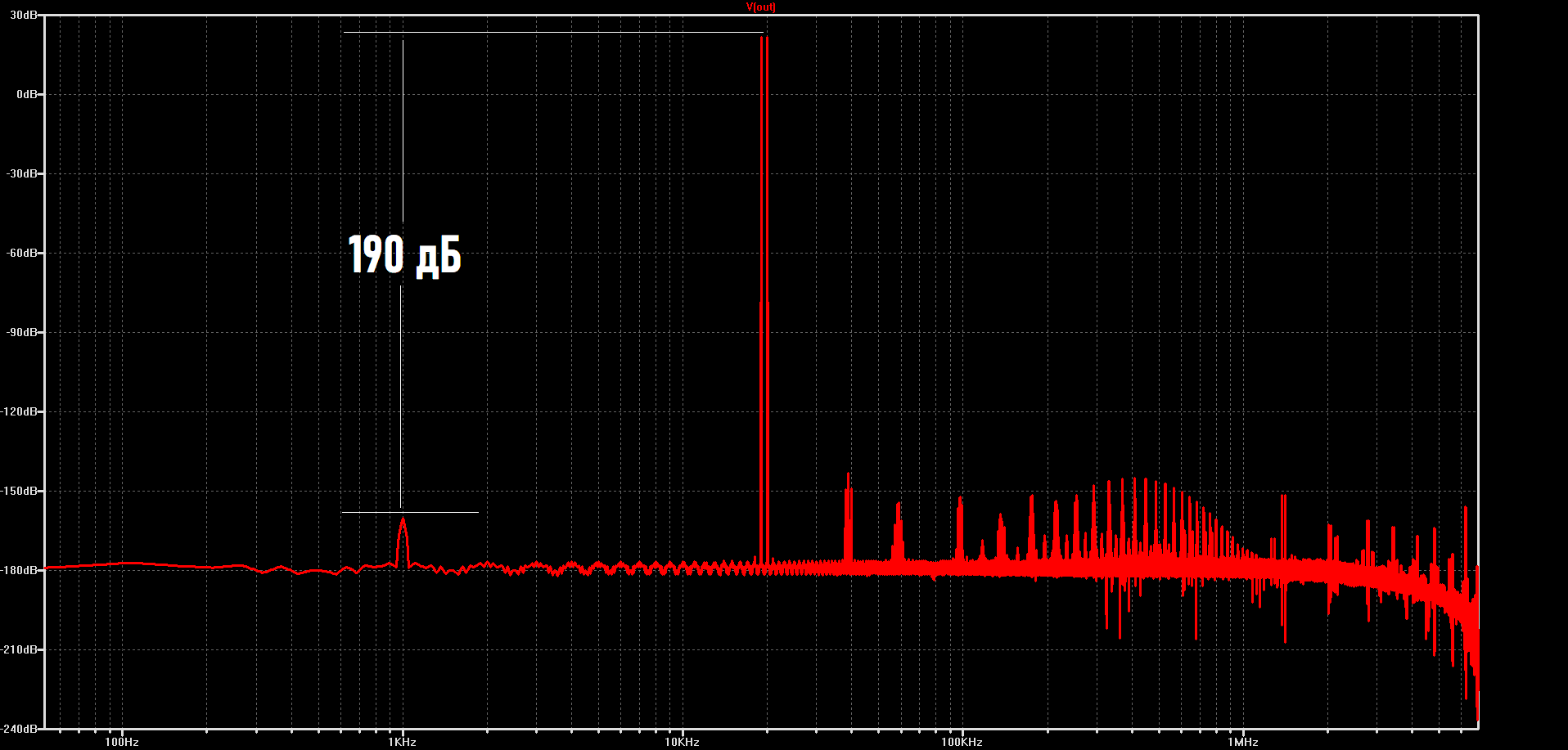

Мои модели - моя интеллектуальная собственность. Угадай с пяти раз, у кого купят усилитель, если мой - на 20 дБ лучше. smile_1 smile_1 smile_1 smile_1 smile_1 smile_1 smile_1 :cool:_dadel_dadel_dadel
это не твои модель
Модель не мои, чукотец, модель твои _dadel _dadel _dadel smile_1 smile_1 smile_1
Мои там только улучшения, причём, убрал одно лишнее соединение.
