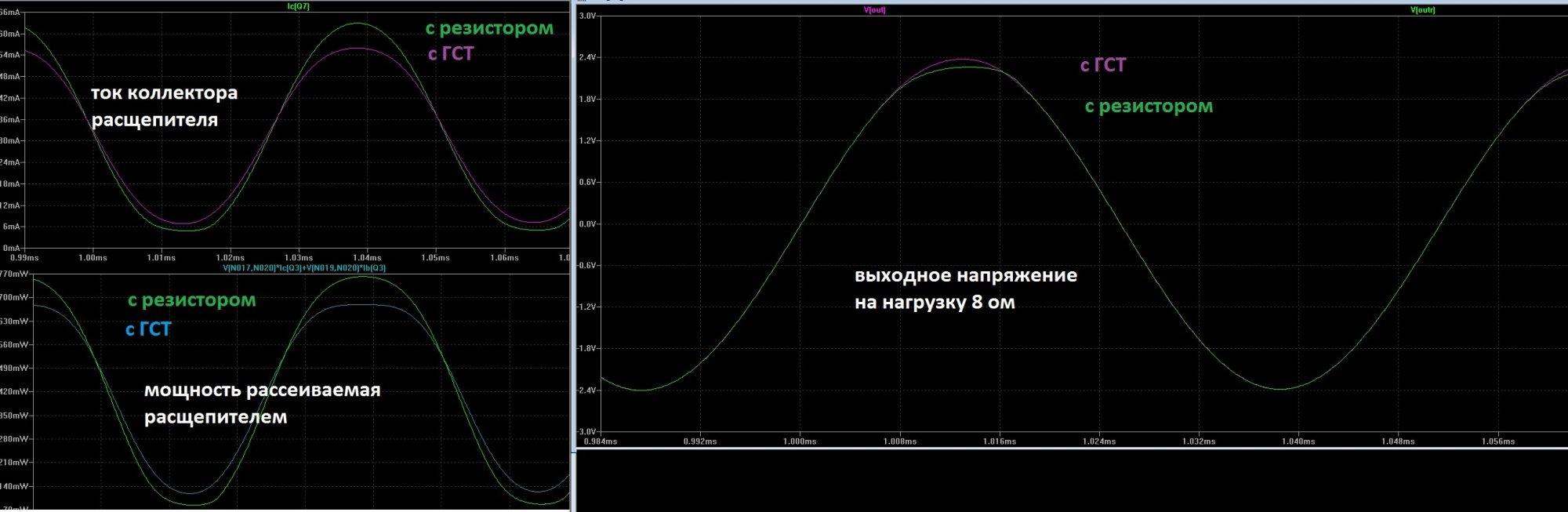

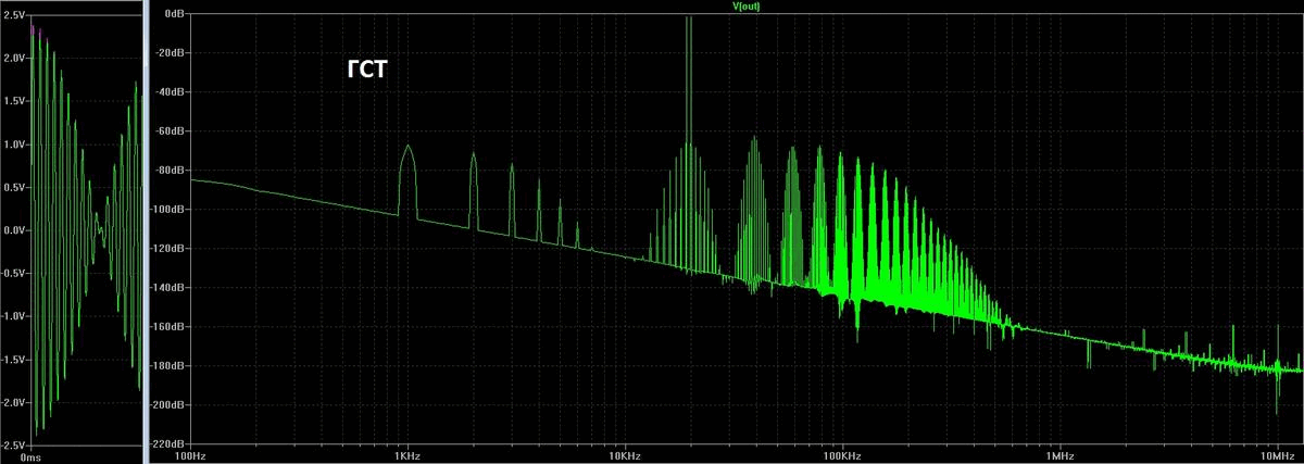

Ещё раз для деревянных в пояс повторю графики, на этот раз покрупнее, чтоб даже слепой мог разглядеть.
Объясню на простецких пальцах. ГСТ это такая штука которая обладает большим выходным сопротивлением. А простой резистор обладает выходным сопротивлением равным его номиналу.
То есть- поднять нагрузку транзистора с помощью резистора до бесконечности - не выйдет , он просто потеряет усиление рано или поздно. Зато ГСТ кормит транзистор заданным его(ГСТ же) током, при этом обладая мега или гигаомным выходным сопротивлением. Ага?
Принцип работы ГСТ я знаю, и конечно там есть плюсы по отношению к резистору, но есть и минусы.
Плюсы известны, а из минусов : собственная нелинейность, конечный диапазон, инерция срабатывания.
При этом, быстродействия может и хватать, просто быстродействие будет с ошибками, то есть , с искажениями.
2. Показаниям симулятора я пока не доверяю, ибо у меня нет опытных данных по корреляции расчетов симулятора и замеров в железе.
3. Понятное дело что нагрузочная способность с ГСТ, будет выше ,чем с резистором, но почему тогда многие отказываются от ГСТ, предпочитая искажения резистора, искажениям от ГСТ. Я не из них, мне ли говорить об этом, когда у меня эталоном был фм 50-2, но мне просто интересно, и частично, это подтверждает мой опыт с гитарными перегрузами.
Перегруз каскада с резистором, звучит музыкальней, и целостней,чем перегруз каскада с ГСТ. Это слышу и отмечаю не только я,но и другие.
4. Я не пытаюсь вас высмеять или опровергнуть, просто ваши графики и пояснения, для меня как практика, пока не убедительны, что бы я однозначно принял вашу сторону.

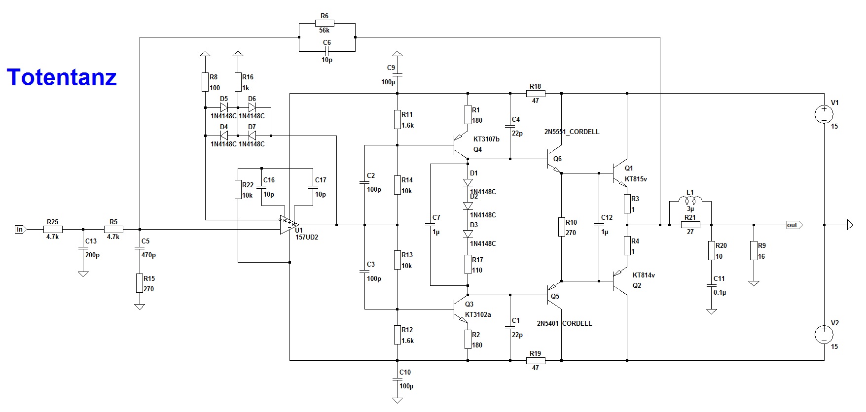

На посмотри пока разрешают. Вообще чушня насчёт того как звучит усилитель в клипе- это конечно пять. Клип- режим аварийный и усилитель в нём звучать не должен. В Суховском ВВ например старом- срабатывала тиристорная защита в этом случае. И ты бежал бы кнопочку тыкать. Уж послушал так послушал. Пить просто надо меньше- тогда не придётся усилитель в клипе слушать.

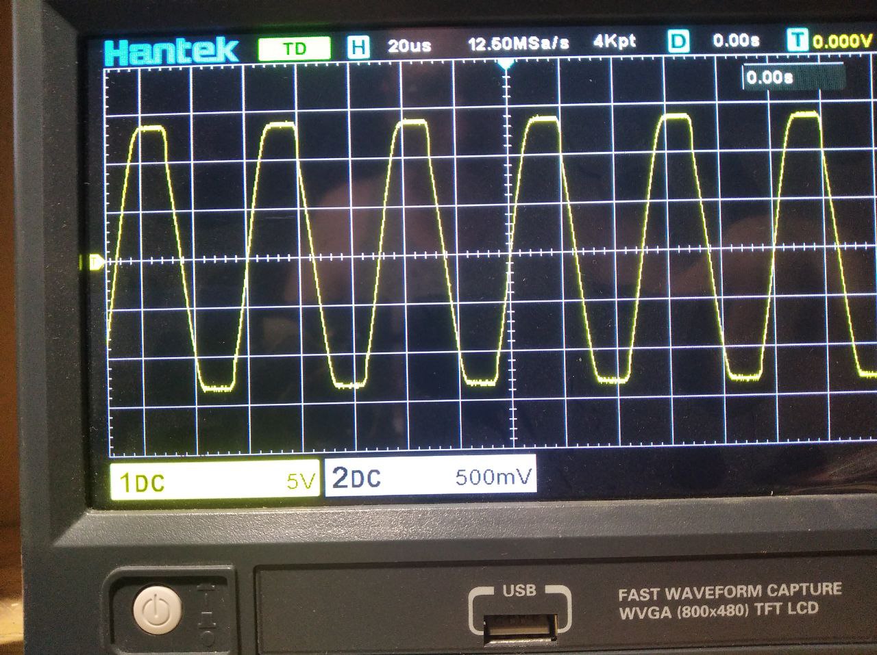

Сопли нет, но почему вместо синуса , вначале выхода отвесная стена ?
2. Какая такая теристорная защита ?...это хрень полная,никогда такой ерундой не занимался, как бы ФМ 50-2 жостко не клиповал под нагрузкой, никогда не горел от этого...зачем ему эта теристорная хрень?
Защита от постоянки - была , но от клипа...никогда не делал и не собираюсь. Нормальный усилок, клип переносит спокойно и легко

В смысле криво? Засечки есть? Нет. Генерация есть? Нет. Ассиметрия может? Тоже нет. Всё. Чего тебе ещё? В таком режиме усилок у меня работал минут наверное 15, дальше не стал- эквивалент жалко, стол под ним уже слегка дымиться начинает.
Я вот никак не пойму:
Обсуждаем усилители для звукоИЗВЛЕЧЕНИЯ или для звукоВОСПРОИЗВЕДЕНИЯ?
Обсуждаем звуковые усилители, а они бывают разные.
Да нормально все, отличный усилок
Я лишь про клип говорю, ну есть такое и есть, просто я думал может что новое узнаю,почему так.
2. Эквивалент поместите в банку с водой, не будет дымить, но будет кипяток
3. Вы лучше погоняйте его в клипе на эквивалент, на реальной сложной музыке с насыщенными высокочастотными компонентами, это и интересней и информативней

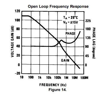

Задержку выходного сигнала по отношению к выходному можно посмотреть с помощью двухлучевого осциллографа. Я уже писал выше что этот параметр приведен в некоторых даташитах на ОУ, вот пару примеров.
Задержка сигнала выхода усилителя (ОУ) с однополюсной коррекцией составляет четверть периода или 90 гр. С двухполюсной больше (~120 - 130 гр.) Любой усилитель скорректированный Миллером будет иметь на выходе сигнал отстающий от входного на четверть периода (с разомкнутой петлёй ОООС). А то многие думают - пока сигнал пройдёт усилитель, на входе 100500 периодов проскочит - а вот и нет! Так что тут нечего обсуждать - корректируёте усилители согласно критериям устойчивости (по фазе/задержке и амплитуде) с помощью коррекции на запаздывание и опережение и всё будет норм. Ну и вот до кучи пример ФАЧХ lm318.

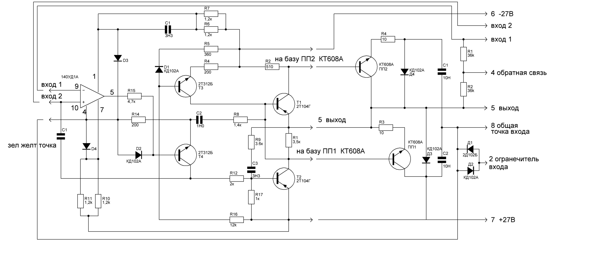

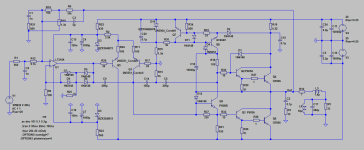

NEULO, а каково Ваше мнение об этой схеме ?
Всеж - ''глубокоосник''.
    165.8 KB · Просмотры: 148
Перед? :) Где? Честно говоря врубал эту схему до клипа, не могу сказать что мне нравится его слушать, ибо ухи отваливаются, уж больно громко это дело.
Я так понял в проектировании глубокоосных усилителей ты нихрена не разбираешься. Так и скажи. "не разбираюсь". А то эти ваши бредни уже достали.
По мне, схемка приятная во всех отношениях, жаль, питание куриное, а выходные транзисторы- пародия на выходные. Но ООС животворящая на то и существует, шоб das Maerchen сделать былью.
Тихо в сторону вякну, шо взамен 814-815 купил бы в ЧИПке пары BD437-BD438 . Они ну точно лучше этих .

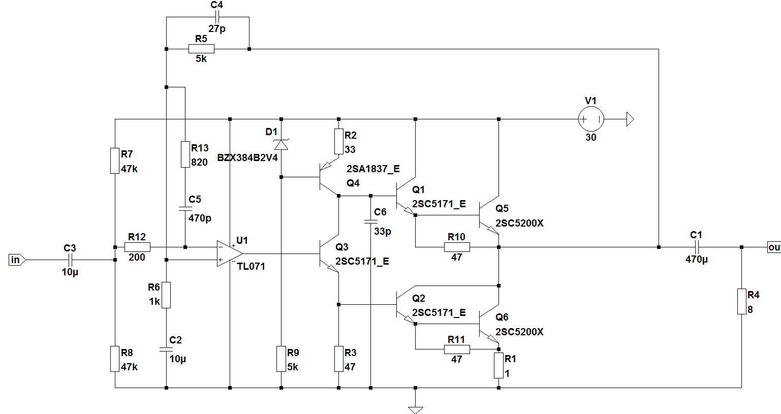

При таком питании хватает и 815/814, просто изначально я подумывал усилитель для наушников, но жизнь повернулась так что наушники я ещё полгода-год просто одеть не смогу.)
У меня есть вариант с КТ972/973 на выходе, но я его пока не обмерял. А вообще данная схема легко масштабируется до питания +-30, выше просто уже усилитель напряжения в виде ОЭ начинает многовато искажать.
Кроме указанных 437-438 есть копеечные и неплохие пары Тошиба, 2SB772- 2SA883 (ЗАБЫЛ ТОЧНО) , они маловольтные, вольт до 40 может, но надежные очень.

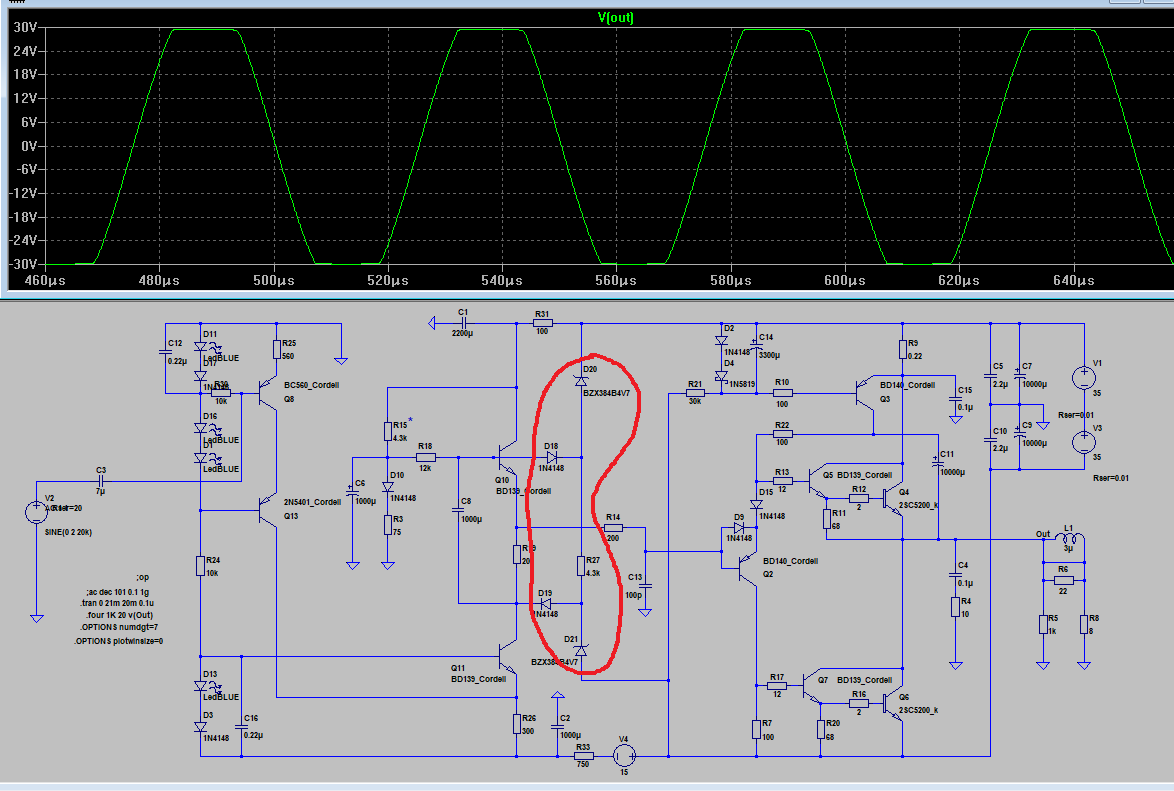

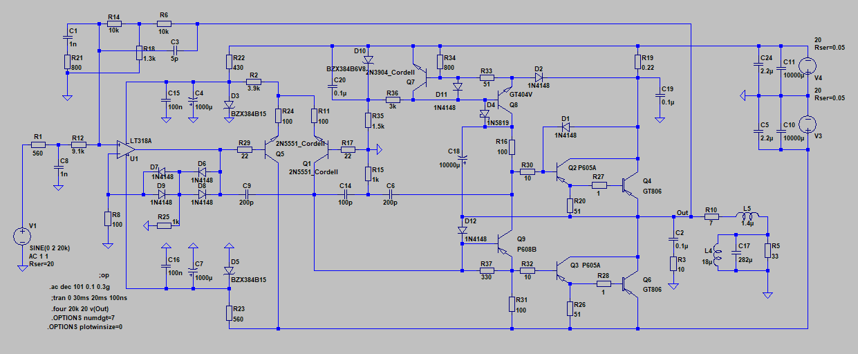

Транзисторы ВК в клипе попадают в насыщение и вследствие этого возникают сквозные токи. Далее белый дым. Неважно - осный/безосный усилитель, механика выхода ВК из строя одинакова. Что бы этого не допускать - нужно предотвратить насыщение транзисторов ВК - ограничить амплитуду сигнала на выходе УНа (т.е. на входе ВК) на 5 - 6 вольт меньше напряжения питания. Например, как в безосной схеме ниже (обведено красным) - режутся верхушки синуса.
    50.9 KB · Просмотры: 179

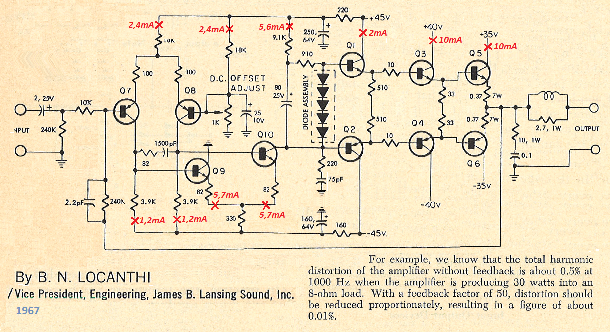

Иначе говоря, схема JBL SA-600 с нарастающим от выхода ко входу питанием каждого звена усиления мощника - заведомый вред?
И не прошло полвека, как воззрения поменялись на обратные?
    1.6 MB · Просмотры: 198
Нет, здесь всё правильно. Двух диодов антинасыщения не хватает - с баз первых транзисторов тройки на коллекторы выходников. Напряжение будет ограничено на уровне +- 30V.
А! так называемые сбросные диоды! Понял смысл. Принято.
ПС. Чем эта схема понравилась- запустилась в макете сразу , режимы в точности как указанные, посчитано досконально. И если понадобится нечто очень простое и надежное- повторю именно это.
Навпаки.
Ви ж свій "резистор-недоджерело стабільного струму"(С) живите підвищеною відносно вихідного каскаду напругою і хвалитесь, що працює. Тільки, не забуваємо про запобіжники за Бейкером.;)
Не доречі, Локанті про триступеневе живлення писав в патенті, і в статті нижче, навіщо і чому.

Я бы сделал так:
Как обычно пришло в голову " ещё двадцать пять транзисторов- и золотой ключик -наш" :)
Если серьёзно- то и без всех добавок, на ТЛ071, искажения настолько низки что ставить германий смысла уже -нет. Попросту ты даже приборами не отличишь. Зато с кремнием- радиаторы стандартные, стало быть транзисторы не на верёвочках, да и надёжнее он сам по себе.
