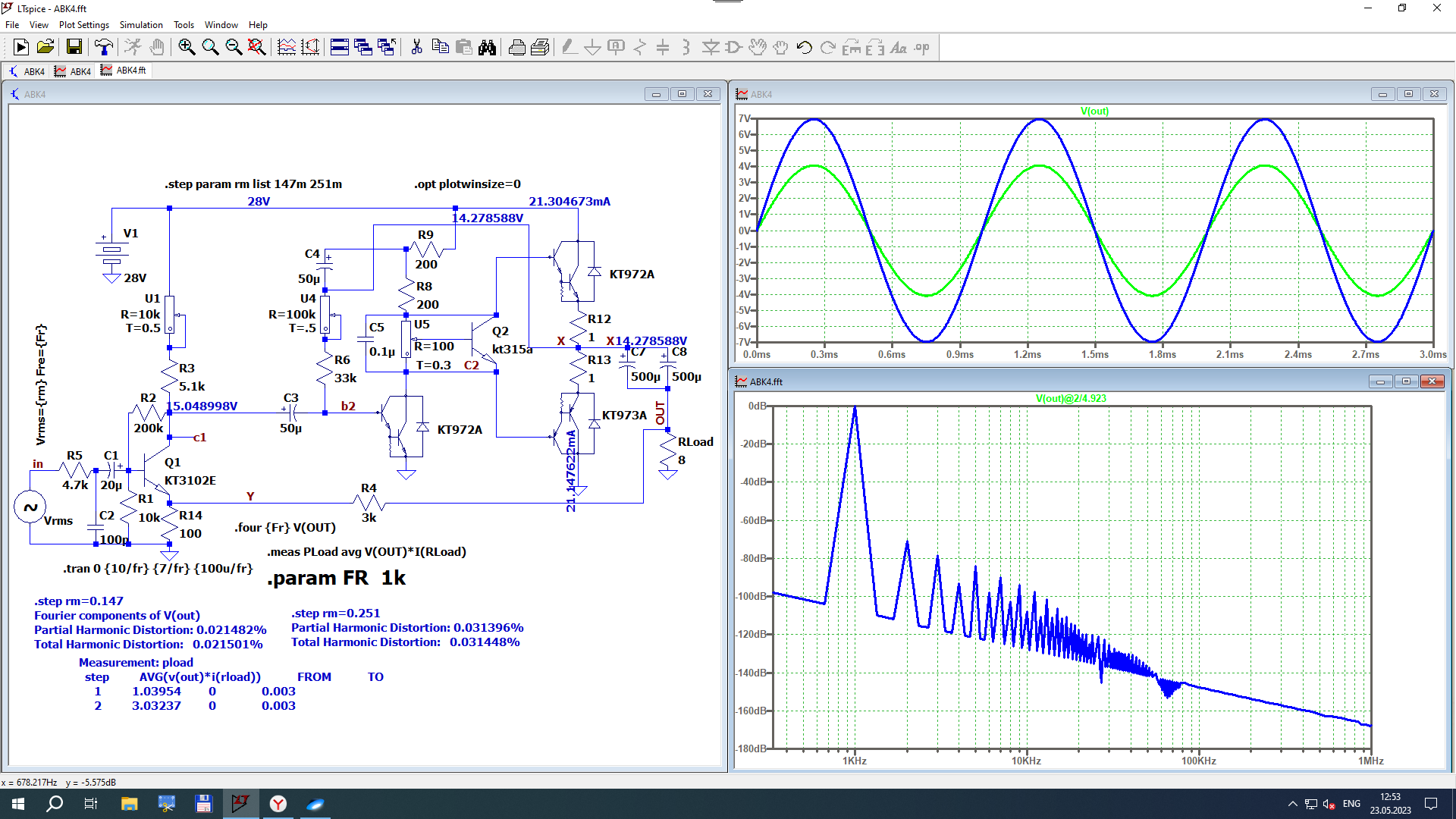

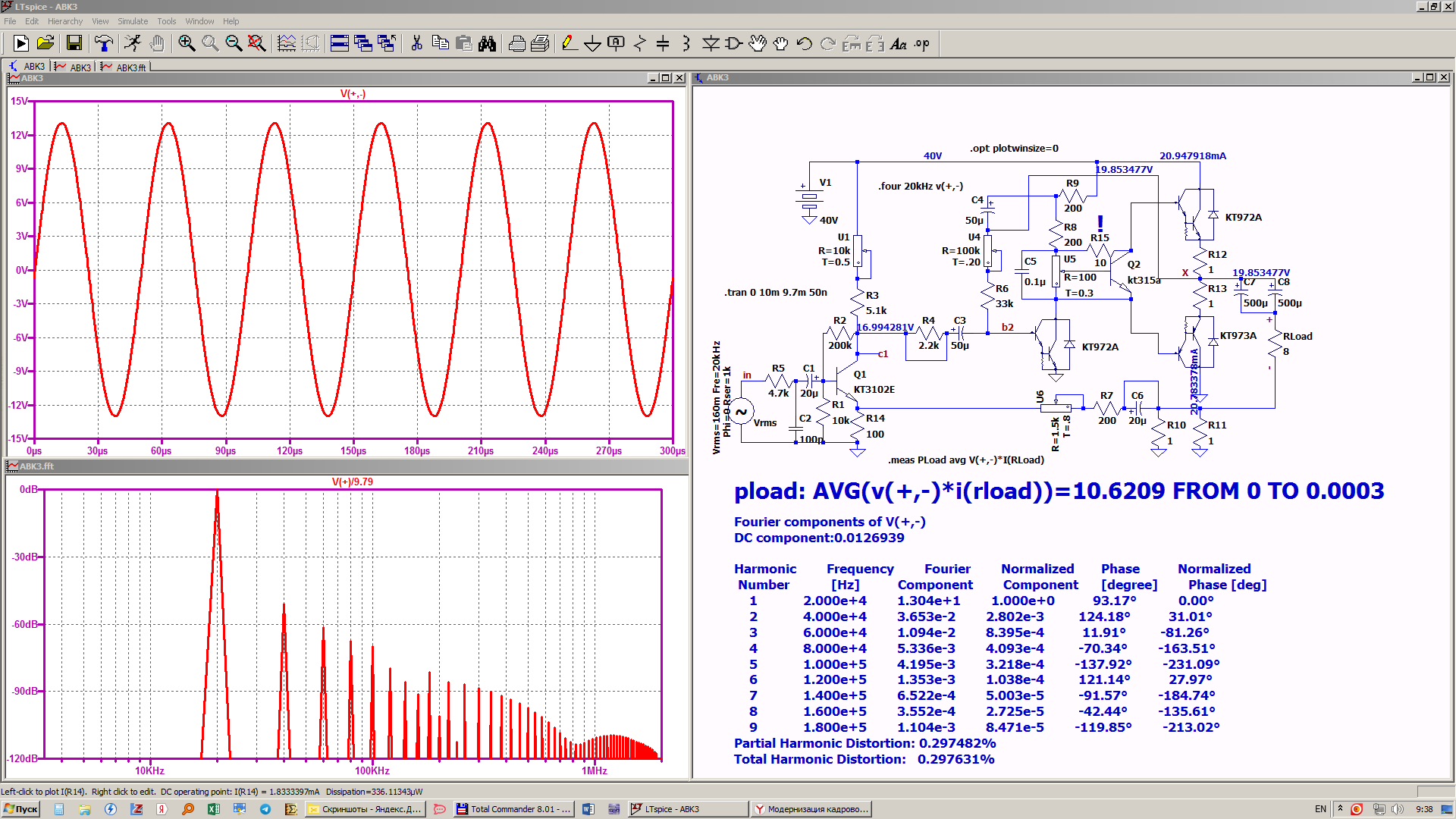

Поясню мой интерес - в середине планов по паянию на холодный период года у меня стоит к переделке пара УМ моЩёй примерно по 5 ватт, питанием однополярным в 28 вольт НЕстабилизированных, с задумкой подключения на колонки 8 Ом в ОЯ с шириками, сигнал брать буду с компа или с планшета.
А ''узюмина'' в комбинированной ООС - ''обычная'' + с отрицательным сопротивлением.
Расчётами я не владею, симулятор поставил ..... и закопался....
Схему этих УМ расчитывал в симуляторе Бордодынов, он же и эти составные транзисторы предложил поставить и в раскачке и в оконечники (заменить стоящие сейчас 801 + 817+837) . К одному из радиаторов, по плану, прижать кт315 в виде транзистора термокомпенсации.

Драйверы это предвыходные транзисторы. В качестве выходников их желательно параллелить. Ну вот и все.

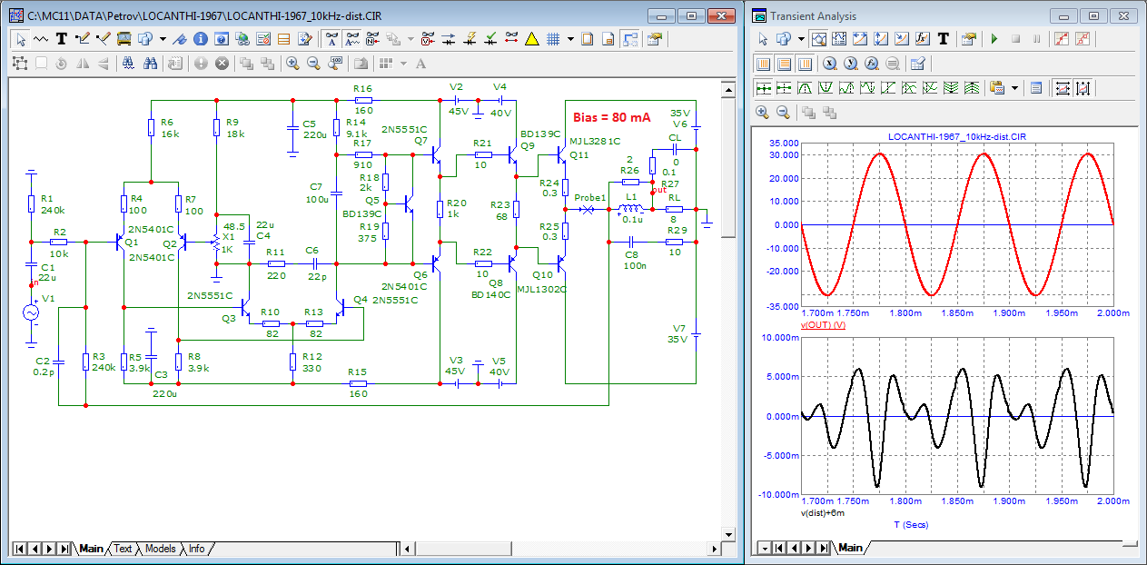

Транзисторы ВК в клипе попадают в насыщение и вследствие этого возникают сквозные токи. Далее белый дым. Неважно - осный/безосный усилитель, механика выхода ВК из строя одинакова. Что бы этого не допускать - нужно предотвратить насыщение транзисторов ВК - ограничить амплитуду сигнала на выходе УНа (т.е. на входе ВК) на 5 - 6 вольт меньше напряжения питания. Например, как в безосной схеме ниже (обведено красным) - режутся верхушки синуса.
Неправильно. Есть немало схем, где сквозных токов нет в принципе.
Клип на диаграмме - резкий.
если быть немного внимательным то график снят до выходного фильтра, после него клип будет со сглаженными углами тот самый "нерезкий"
Так что там делает этот график? Тень на плетень наводит? Где настоящий?
он - настоящий, но на колонки сигнал идет после фильтра. а показывают такой график чтобы продемонстрировать что клип без засечек.
Иначе говоря, схема JBL SA-600 с нарастающим от выхода ко входу питанием каждого звена усиления мощника - заведомый вред?
И не прошло полвека, как воззрения поменялись на обратные?

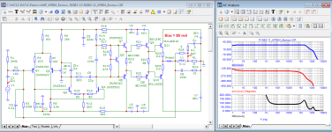

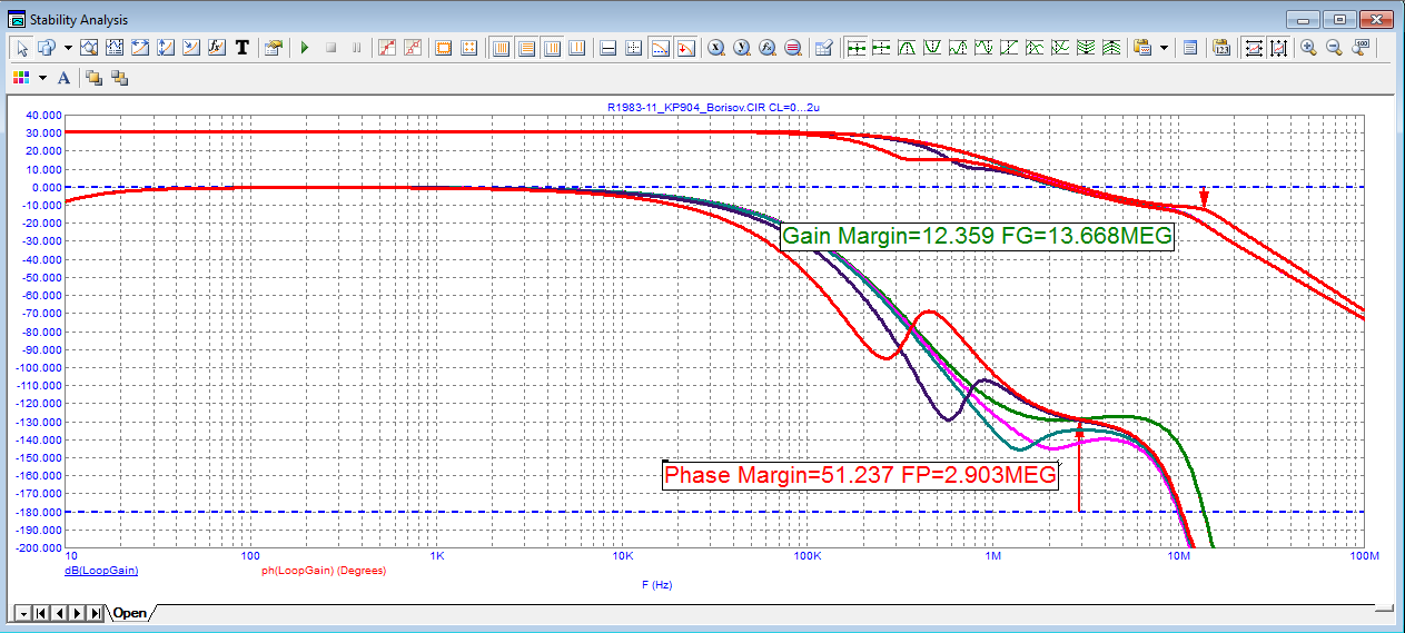

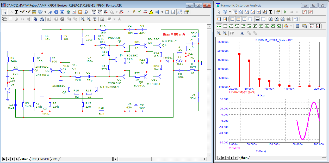

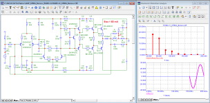

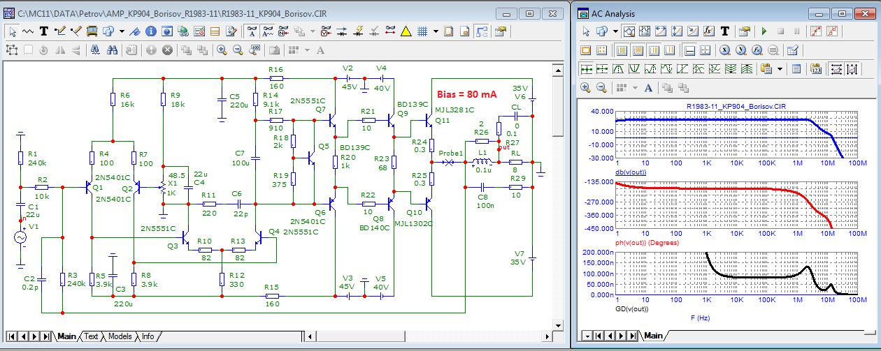

Александр, Спасибо выложенную схему, до этого не приходилось ее видеть.
Набрал модель, немного изменил элементы коррекции и заменил схему температурной стабилизации. Ток покоя увеличил до 80 мА. Первый полюс выше 100 кГц, петлевое всего 30 дБ. Благодаря быстродействующей ОС коммутационные искажения отсутствуют. Параметры не меняются и на нагрузке 4 Ома.
    88.6 KB · Просмотры: 169
    49.6 KB · Просмотры: 153
    84.3 KB · Просмотры: 162
    88.1 KB · Просмотры: 168
Александр, давняя задума, снять ООС не с выхода, а с предвыхода, как то делает Маршалл Лич и пишет. что выходники быстрее выходят из перегруза и сама схема увереннее себя чувствует. Ваш симуль может что-то высказать по эту по воду?
Симуль насыпет кучу гармоник. Разве можно такое против ночи советовать симуляторщикам?
