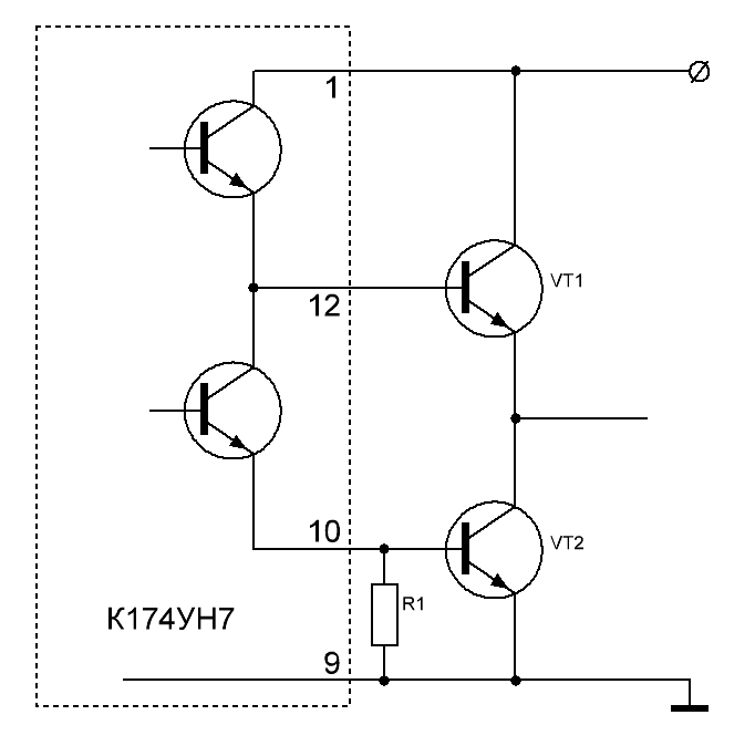

Поизучав прибывший УНЧ на германии, Кёртинг, с трансформаторной раскачкой выходного каскада, потом смакетив такой каскад отдельно, удивлен высокой линейностью и симметрией такого выхода даже без ООС. Да, есть признаки паразитов от катушек трансформатора , неустранимая змейка на полке меандра , остальное зачетно.
К тому же принудительная перезарядка базы вторичкой межкаскадника с практически нулевым сопротивлением обеспечивает работу транзисторов с предельными показателями и с отменной термостабильностью.
Ни у кого нет транзисторной модели на К174УН7 для МикроКап?. Пришла такая идея, ведь у неё 9 и 10 вывод расщепляется, можно ли создать Худ на К174УН7 с двумя дополнительными транзисторами, или композит. Пока интерес чисто теоретический...

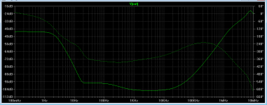

Собрал модель по мотивам. НУ, вполне себе ничего так усилитель.

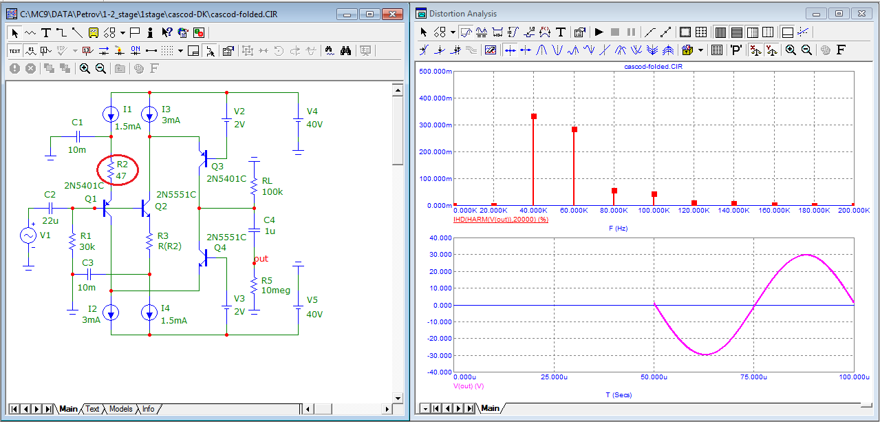

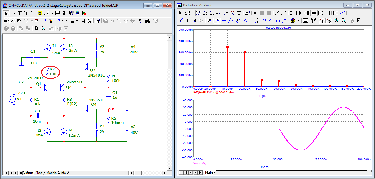

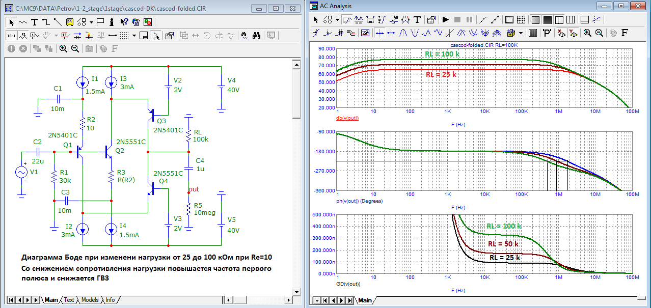

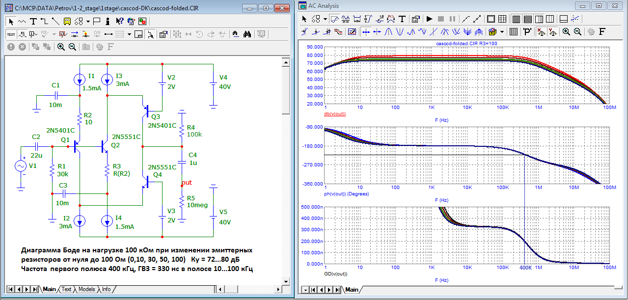

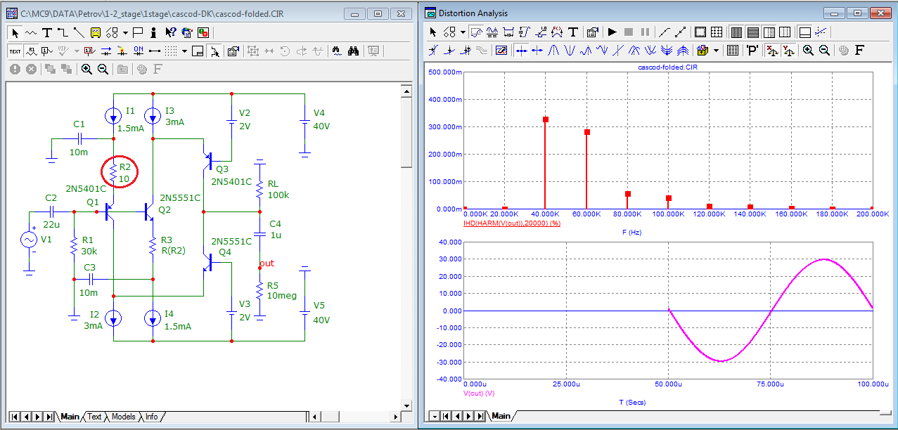

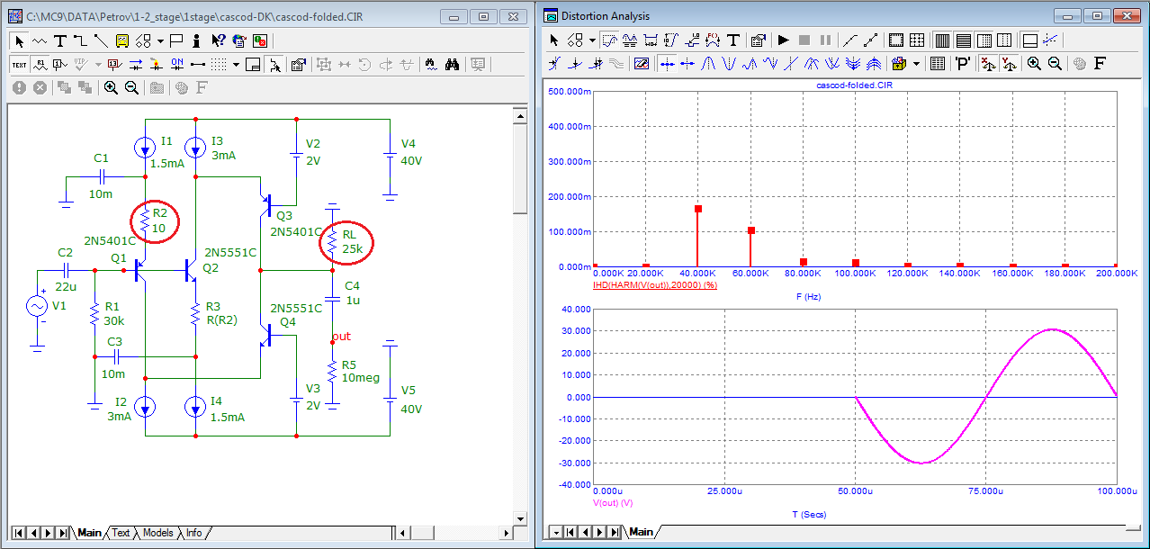

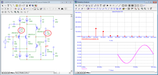

если интересно можете ознакомиться с особенностями ломаного каскода в вашем варианте.
Нагрузка УН порядка 1,5 МОм параллельно входу ВК (входное которого достаточно высокое).
Вот информация к размышлению.
Оптимальной нагрузкой УН является примерно 25 кОм, при этом ГВЗ менее 100 нс, усиление около 65 дБ, при усилении с ООС 20 дБ петлевое будет около 45 дБ (вполне достаточно для снижения искажений).
    48.9 KB · Просмотры: 128
    48.9 KB · Просмотры: 121
    52.6 KB · Просмотры: 111
    57.4 KB · Просмотры: 115
    61.9 KB · Просмотры: 109
    77.4 KB · Просмотры: 114
Взял в свой "инструментарий".
Хотя в принципе, мне хватает и такого УН ( Без ВК )
А какое ГВЗ у тройки повторителей после УН?

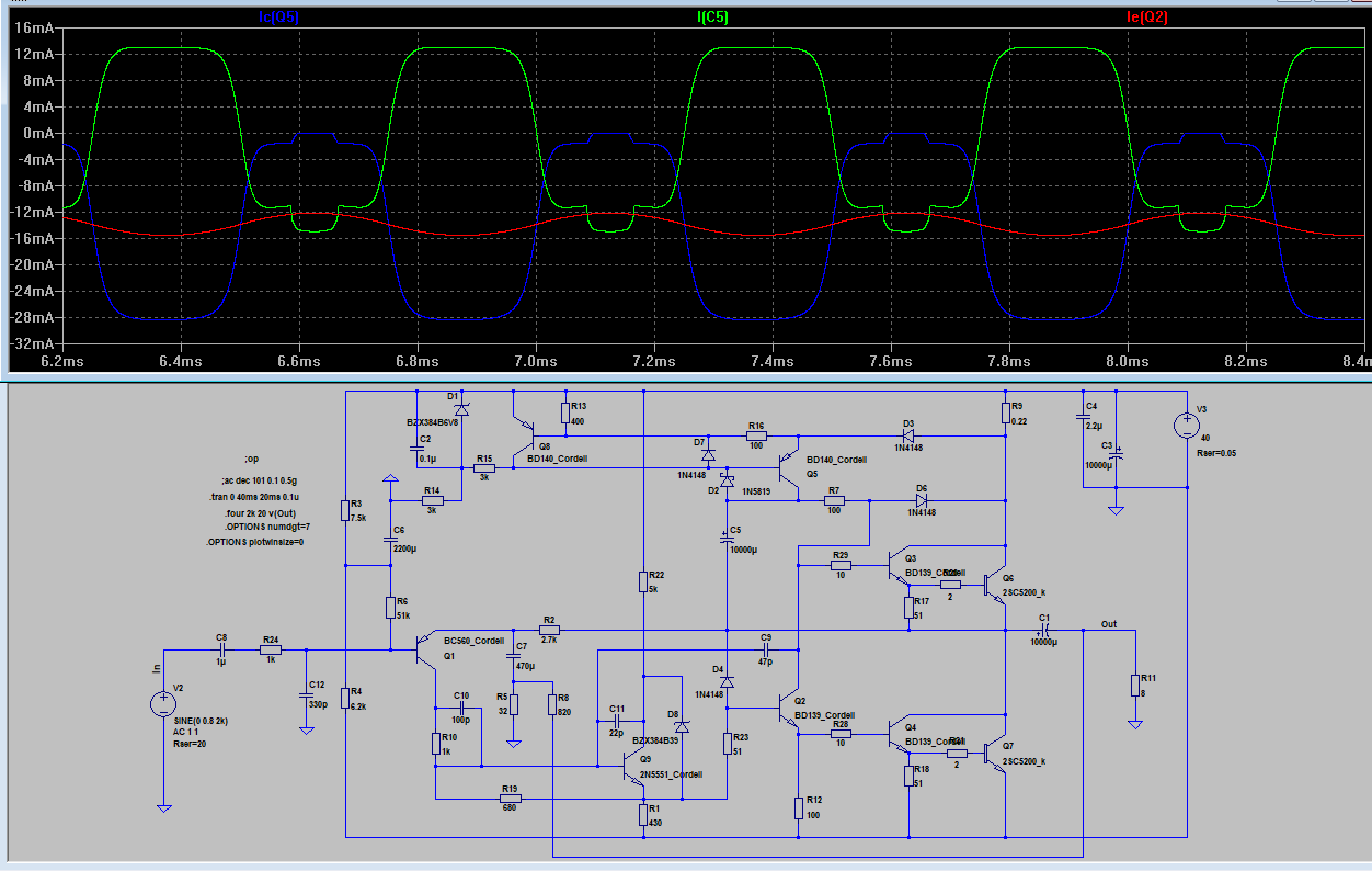

То, что сделали с JLH, это ужоснах. Можно посмотреть на форму коллекторного тока Q5 на полном размахе сигнала? Так же интересует поведение схемы при питании от нестабилизированного выпрямителя, с пульсациями по питанию.
В чём ужас конкретно? Вот токи управляемого ГСТ, кондёра вольтдобавки и ток эмиттера фазорасщепителя (амплитуда вых. сигнала близка к максимальной, на пиках напряжение на коллекторе гст становится больше базового, диод шоттки между Б-К держит транзистор гст в эти моменты закрытым). В данной схеме усовершенствованный ГСТ, ток покоя не зависит от изменений напряжения питания и температуры самого ГСТ, psrr тоже хороший.
Не вижу смысла в дарлингтонах, если на выходе 2SC5200. Они сами по себе хороши.
ЗЫ. JLH с операционником даже смотреть не стану.
ЗЗЫ. Схема с лампой - Карпова начитались? Тут лампа для чего - чтобы было?
Если вы смысла не видите, это не значит что его нет. В случае с дарлингтонами/мосфетами можно взять да и выкрутить ток покоя на 100мА, чтоб избавиться от печки. С одиночными транзисторами так сделать нельзя. И потом, фазорасщепитель с дарлингтонами меньше нагружает входной транзистор - искажений будет меньше. А чем вам лампа не угодила? При размахе амплитуды на выходе лампового УНа 60 vpp искажений порядка 0,0002% плюс короткий триодный спектр, в сочетании с хорошим ВК (с корректором) можно сделать отличный гибридник с очень низкими искажениями без общей ООС. Ну или такой:

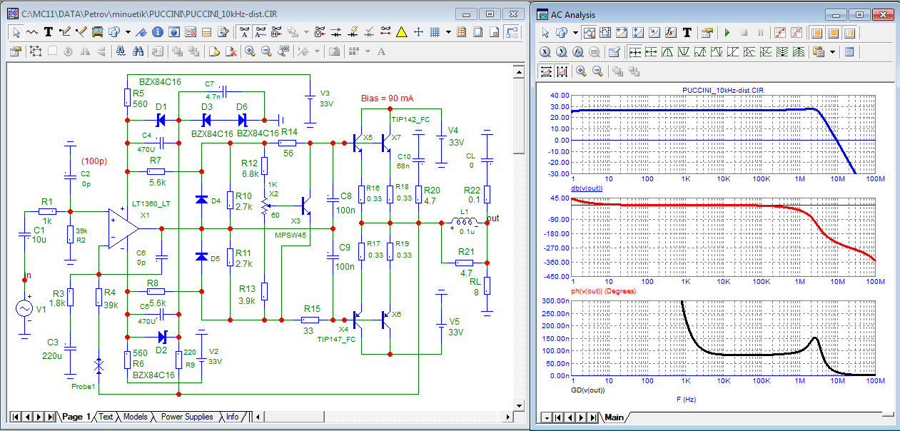

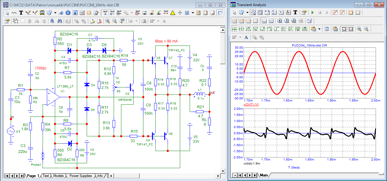

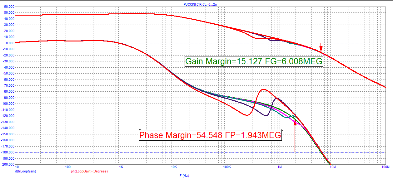

Последнее время набирают популярность модификации усилителя Агеева на основе ОУ со следящим питанием:
  • бюджетный усилитель Шаманкова с биполярными транзисторами на выходе;
  • разновидности усилителя «Minuetik» с полевыми транзисторами на выходе;
  • итальянский усилитель PUCCINI с Дарлингтонами на выходе

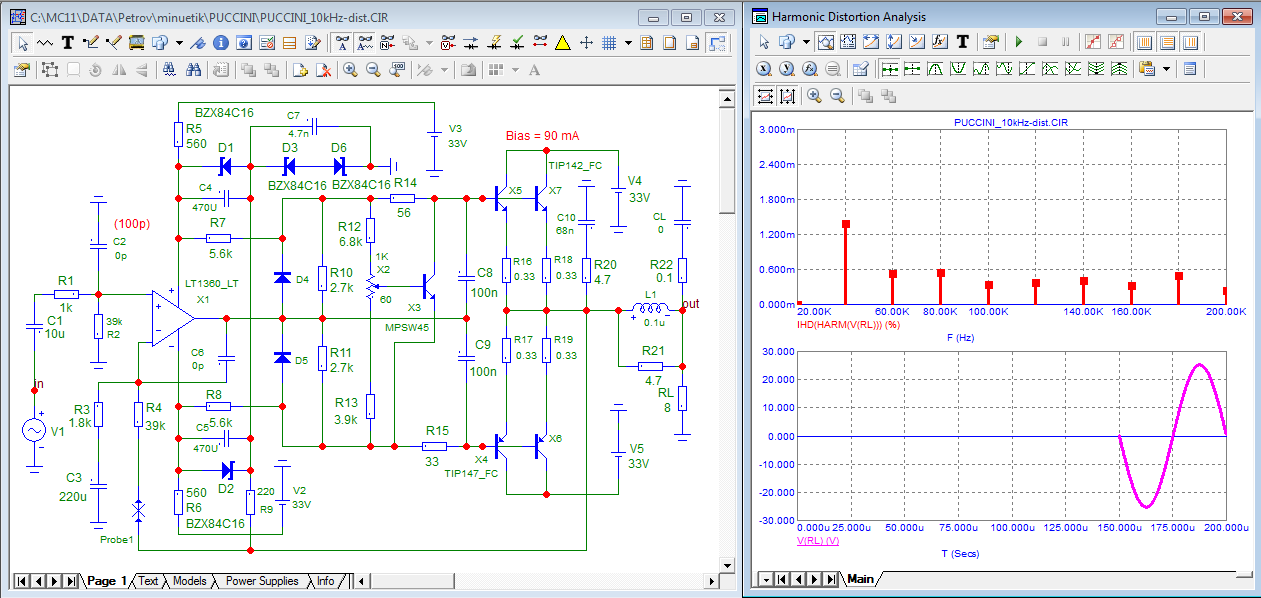

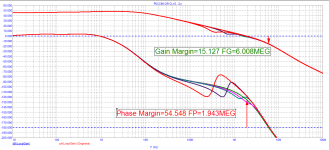

вот пару тестов модели усилителя PUCCINI
    84 KB · Просмотры: 148
    36.1 KB · Просмотры: 136
    77.9 KB · Просмотры: 129
    84.5 KB · Просмотры: 147

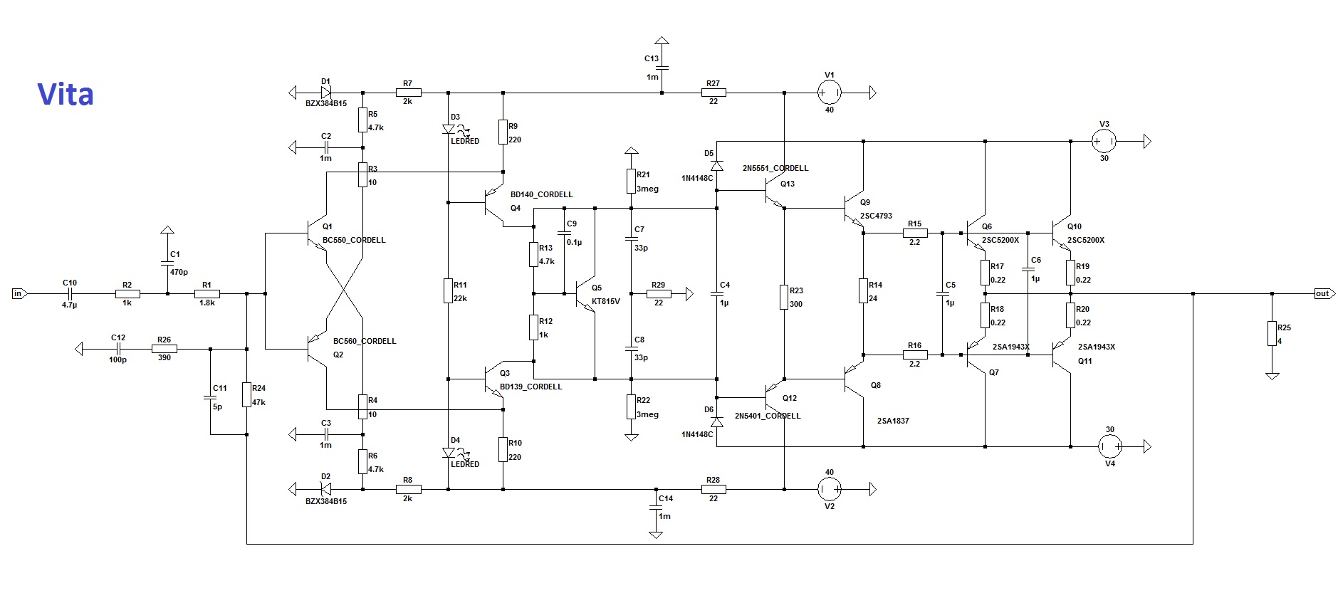

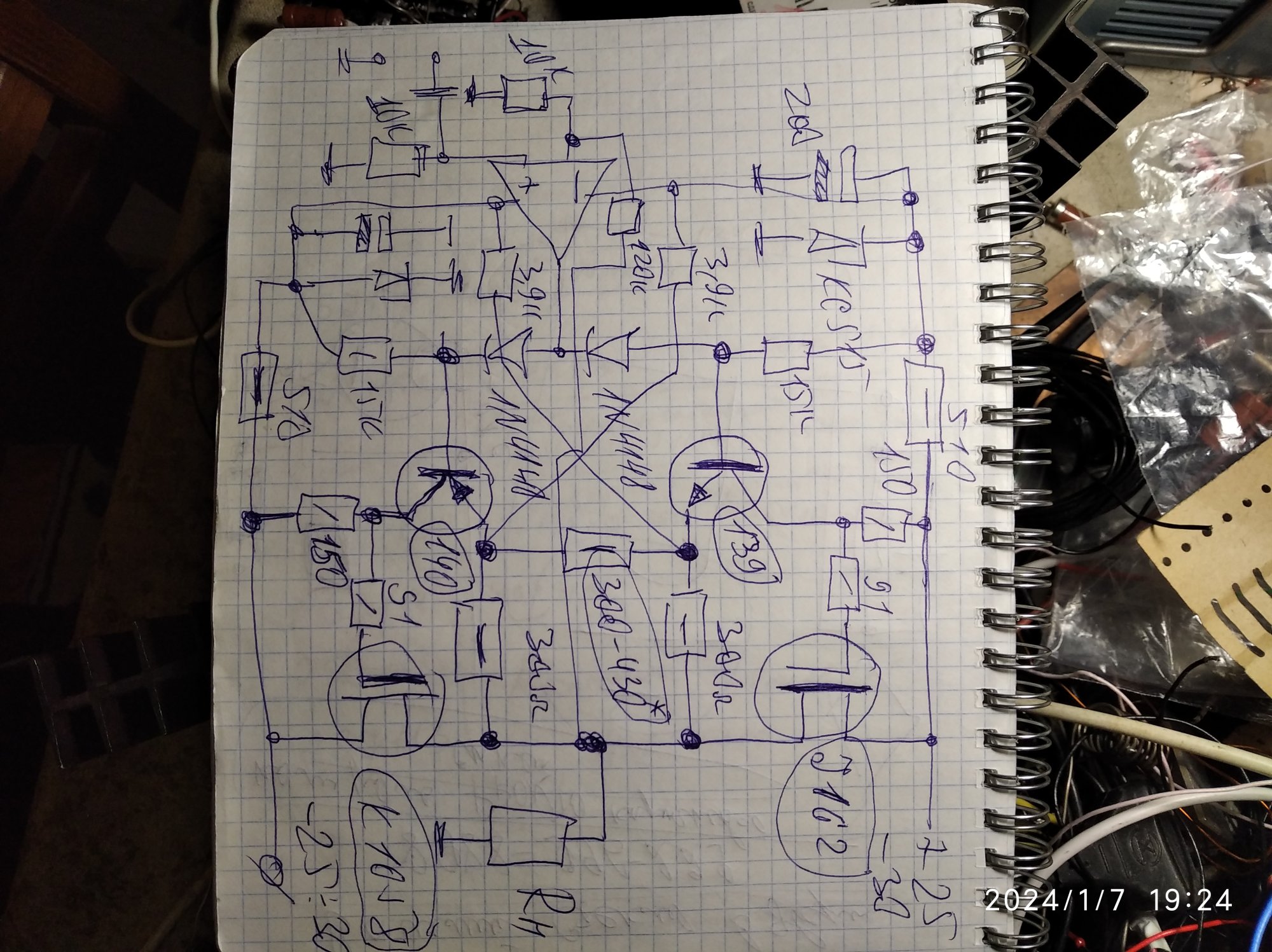

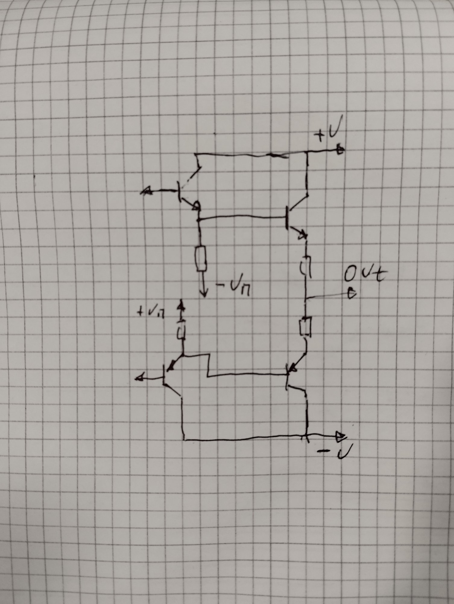

Вспомнил сегодня что давно хотел попробовать с ВК Локанти, и сделал.
Звук как вырвался на свободу, особенно по верхам,стал не давиться натужно, а порхать.
Идея все оттуда же, оппозитное включение транзисторов, давит динамику и плодит искажения,поэтому нужно их разделять, вплоть до сумматора (выхода)
Хотел сделать это и с УН, но вспомнил что он несимметричный.
Но для симметричной запитки УН, плечи надо делать так же как в драйвере, разделять.
Резисторы считаются просто, по току покоя который был до этого в смещении, думаю разберётесь.
оторвал в Лайкове от выхода, сложил: Кг уменьшился, "пик ту пик" в предклиппе увеличился % на 30. Но, там ещё кое что "пилил", по мелочи, а ЭА это "груз", одно название. Да, латералы в ВК, повезло, что открытые (0,003%, 1 Вт, 20К). Поект валяется, перекупил КИТ у извесного инженера (там не получилось, как и у всех - Г. в отстое в итого), совсем не до него.
Схему, мультик больше не покажу, извините, пока в железе всё не обмеряю.

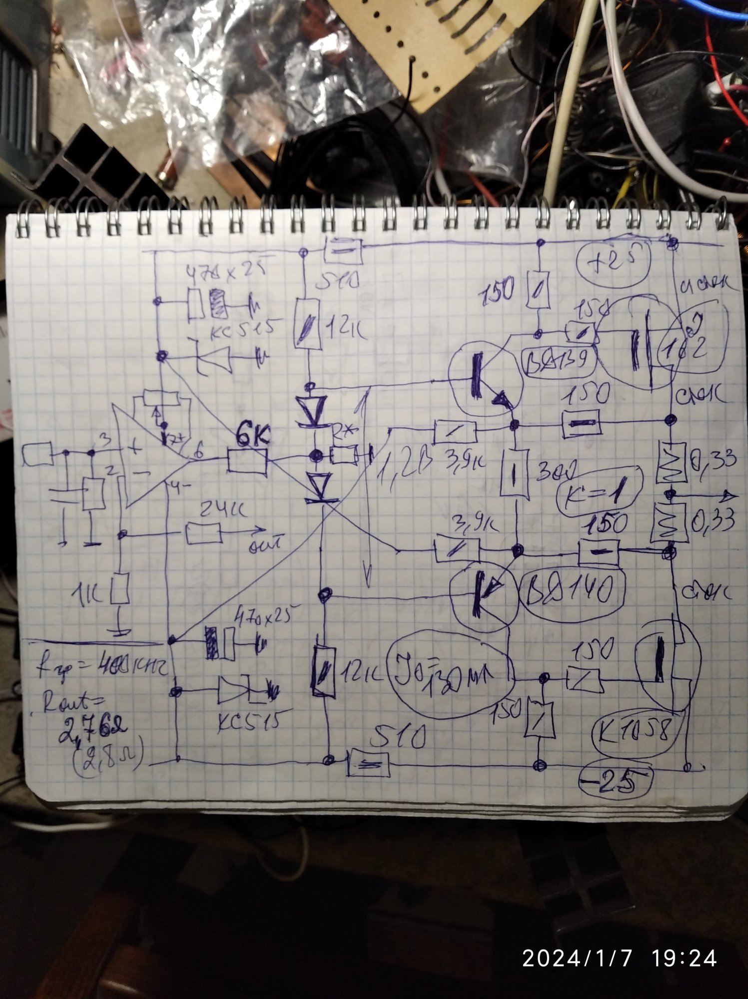

Лайков на латералах делал года 4 назад, двойка в ЭА с усилением в пару раз. Работала спокойно в стыке с опером, полоса неплохая, синус чистый, клип ровный, есть в архиве на всяк случай. А! Вспомнил. Неудобняк в том. что выходные транзисторы нельзя посадить на общий радиатор, как обычно.
Против лампы, как таковой, ничего не имею против. Но в этой схеме она как на корове седло. Евгений Карпов ( сайт next-tube) любитель такой схемотехники.
Усилители на сверхминиатюрных лампах с пачку сигарет не пугают? :)
Не, я не об этом. А о том , что JLH - схема о четырех транзисторах. Просто и брутально. Можно добавить один - два, но не более. А цепь вольт-добавки лучше вообще не трогать. Там все нормально.
Добрый вечер, сколько в вольтах в передклиппе выдал (без ограничения) относительно + и - по питанию (каким напряжением питали)?
Добавлю, Лайков интересен термо узлом (повторяюсь), хоть с латерами это перебор (но, так получилось и оригинл и реплика валяются, надо же их куда пристроить).
В отличии "как у всех", там ровненько в подаче (термо на малых токах и в интересном месте)
Корова на седле, это когда лампа стоит первой, а выхлоп УНа на транзисторе. Лампа в этом случае будет в малосигнальном режиме и спектр будет не ламповый. У меня выхлоп УНа на лампе - это даёт при больших размахах выходного напряжения характерный ламповый короткий спектр с одновременным низким уровнем этого спектра.
ну, да, УН, почти всегда, (геть каскоды и прочие "костыли") - "слабое звено"
Надо лезть в тетрадку. Потери на латералах приличные, у них внутри зарыто 3 Ома примерно.

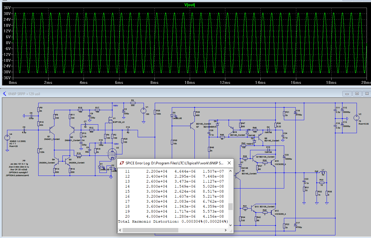

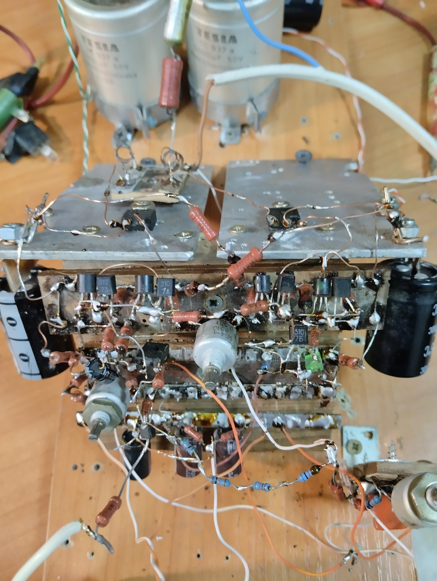

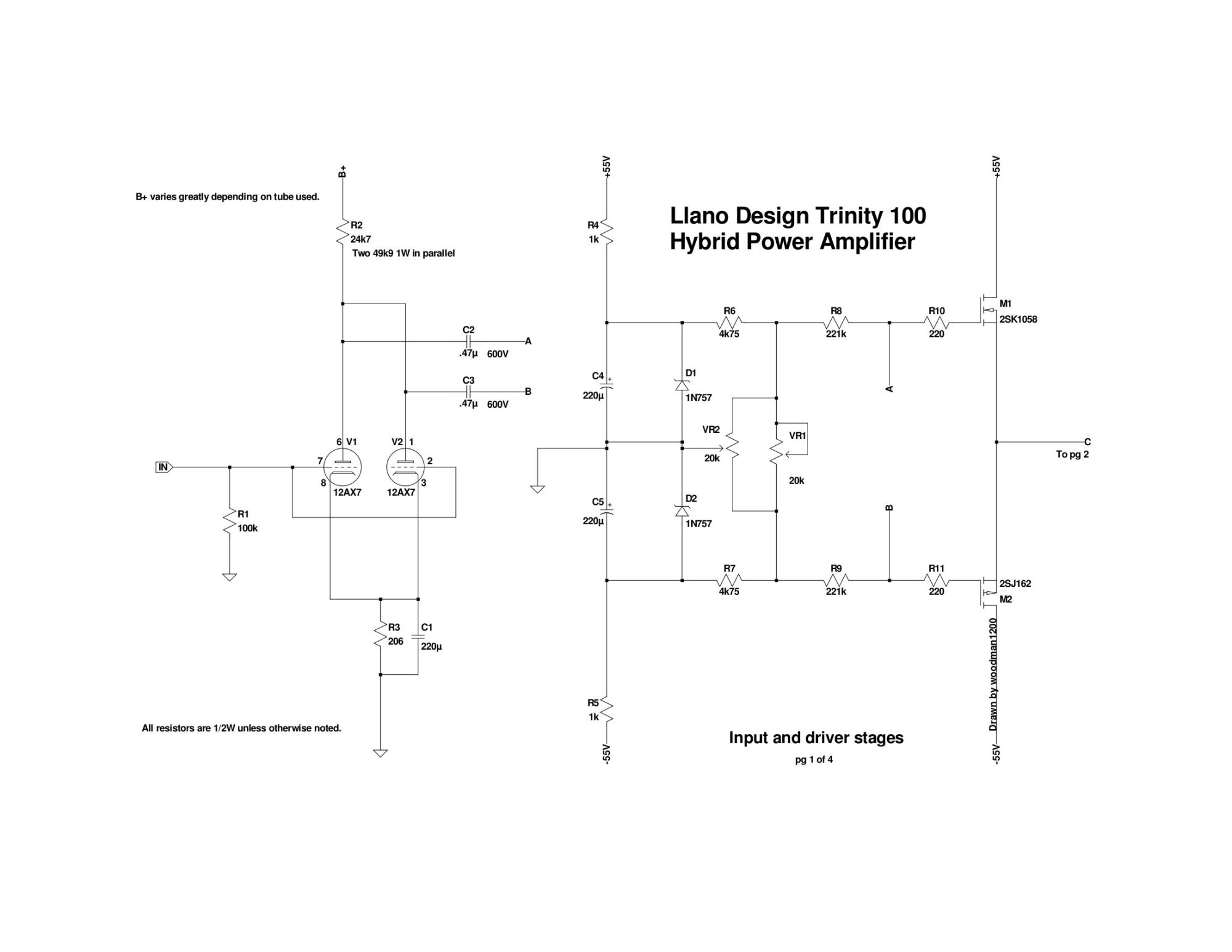

Уехал на прослушку к приятелю гибрид с раскачкой на EF86 в триоде и выходом на повторителе с 1058-J162 . Выходное 1. 5 Ома, колонку 8 Ом рвет в клочки.
За основу взял Лиано Тринити.Но по-своему, проще.

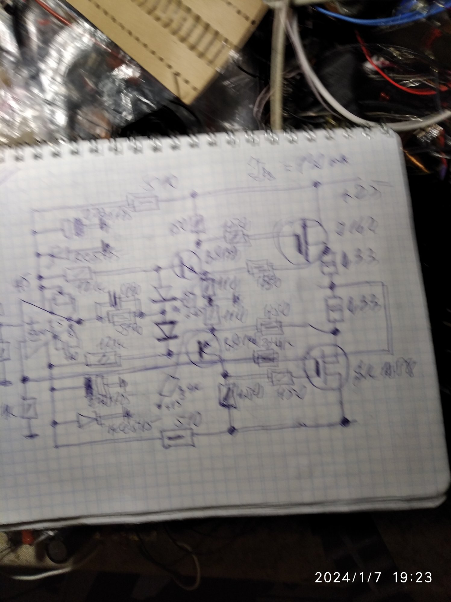

щас найду схему свою.
Готово.Но есть схемы на листах А4,в другом месте,там все замеры полосы и мощности
Ошибка в схеме лампового драйвера ? Или так и надо, каждый транзистор реагирует на свою полуволну сигнала.
Ошибка в схеме лампового драйвера.
а У МЕНЯ правильно, не переживайте.
У верхнего растет ток при положительной полуволне. У нижнего при отрицательной.
Само смещение сделано так. что входное сопротивление вых каскада не грузит ламповый пред. Мне эта идея по душе, сделал так же.
для меня в Лайкове важно "пик ту пик" в предклиппе, тем более у Вас без драйвера (потятно, что полевые, но всё же). Спасибо, всем Доброй ночи.
Давайте я завтра найду основные схемы, там есть синусоида с пиковым значением. По памяти, 20 в на пике с питанием +-25 -27
И если мне не изменяет склероз, то именно невысокие цифры выходного напряжения задвинули эту схему в темный угол.
да! Правильно! Спаял Минуэтик и он нахлобучил по размаху выходного напряжения этот ЭА . Вот в чем его минус.
