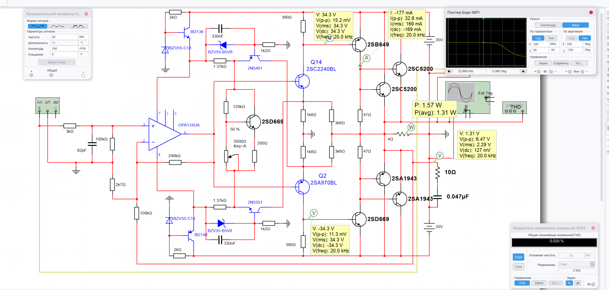

именно невысокие цифры выходного напряжения задвинули эту схему в темный угол.
согласен, отдача у Лаукова ни какая, а в стоке и подавно ни о чём. "Слабое звено" бы "вычислить", где перегруз. С драйверами, замуче, так же, значит ВК можно исключить.
В лайкове нет никакого ЭА.
если честно, "копал", но ни чего не понял, в ветке у Саши Лайкова - "сам дурак" и вся ветка от неугодных зачищается (для этого он стал модератором на Паяльнике). Да, фиг с ним, с ЭА, КИ решаются и по другому (ТП у латеров от 150мА и даташит об этом), еще можно комплементарные пары "поиграть" (2, 3 пары в параллель включать и смещать, суммировать переключения в итоге)
С латералами ясно, там внутреннее конское. А ставить туда биполяры и повторять весь скорбный путь повторяющих схему Лайкова нет желания, примерно ясно, на что можно нарваться. Без общей ООС картина ограничения точно такая, как у автора, красиво скругленные верхушки синусоиды , приятный звук ограниченного сигнала. ООС возвращает все в привычное стойло.
Сочинить подобное хотел после удачного своего варианта на латерале с резистором, АБ1, хотел сделать его двухтактным. И вышел на свою схему, похожую на Лайкова.
во, во, одно из "пары параллелить", тогда пред ними драйвер ставить надо. ООС "ослабил", как всегда 1/56, пусть "дышит", вообще, обязательная практика настраивать без ОС, но это отдельная тема. Резисторы в ВК, по умолчанию убираю, импеданс АС спасибо скажет.
Ладно, будем "подождём".
Слабое звено лайкова давно вычислено. Вернее их два.
1) все транзисторы работают в режиме АБ, в том числе и предвыход весь.
2) могильнянская коррекция вокруг ОУ.

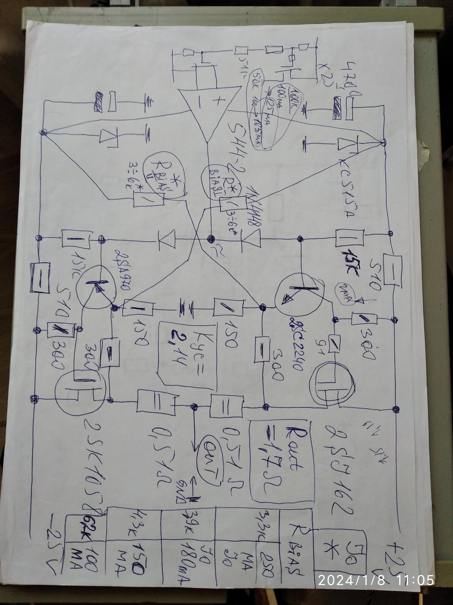

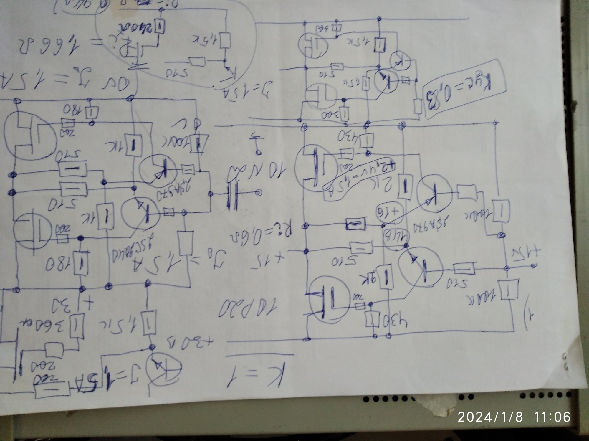

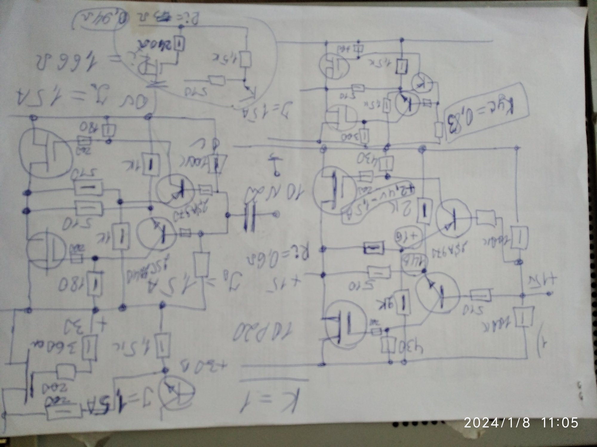

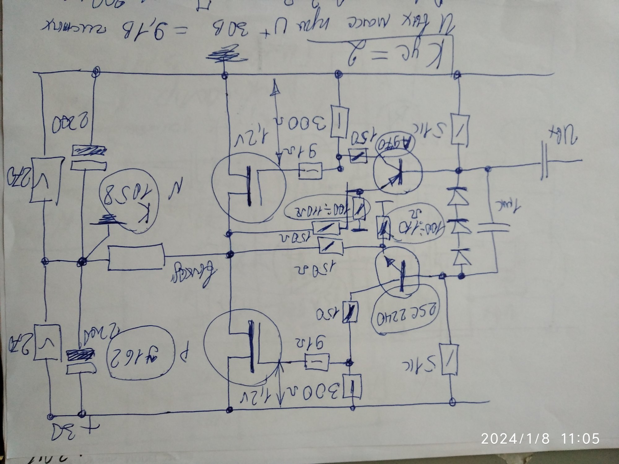

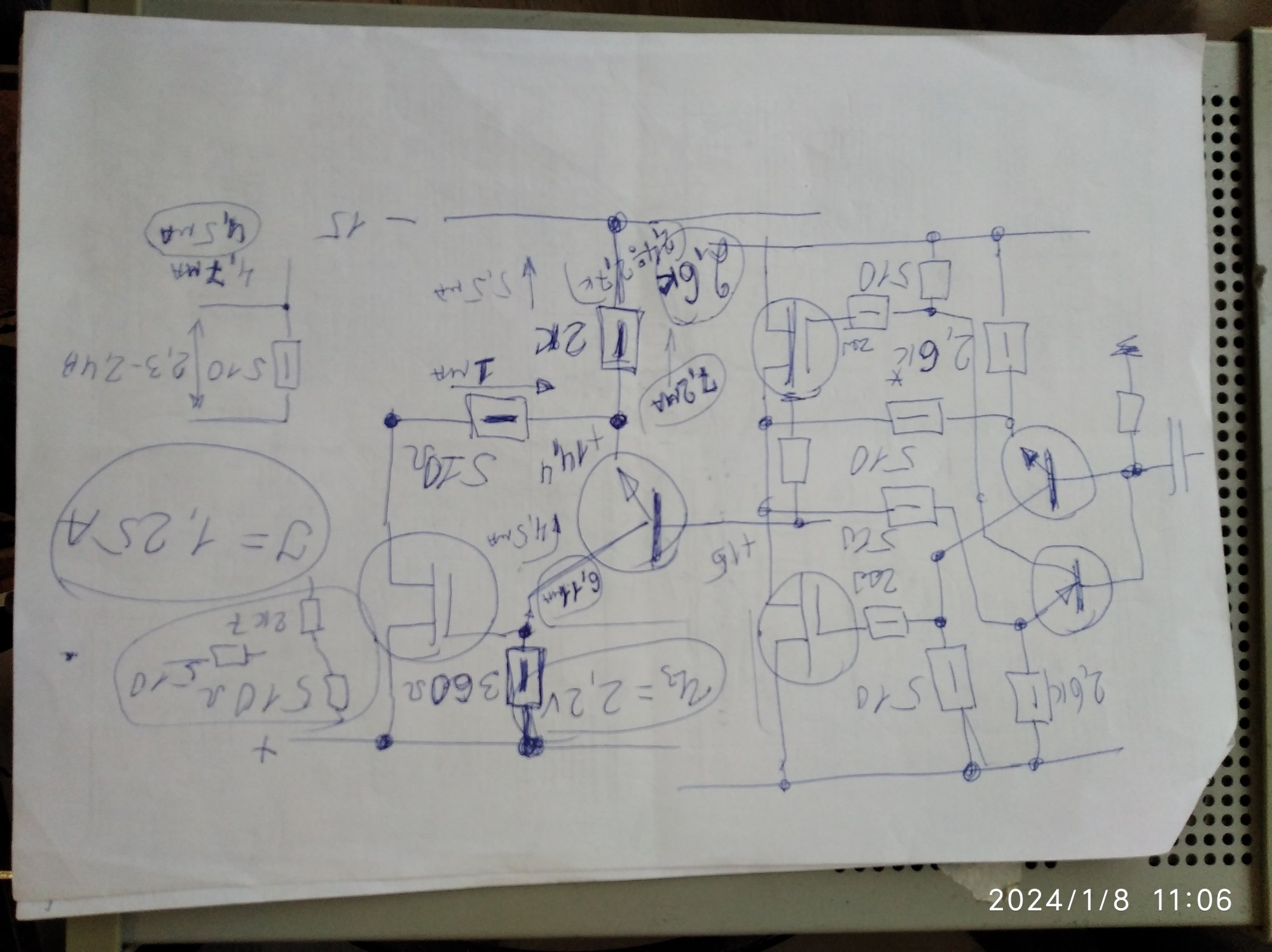

Нашел свои ранние зарисовки по ЭА на латералах, Там может быть кому-то что-то интересно. Встретил фразу: выход чистый 9 вольт. Это был вариант с однополяркой на 30 в. То есть, с двухполярным два по 30 можно ждать 18 в эфф.
18 не далеко от 20, "крутитить" надо, кубатурить, а у меня не чем )) Глобально топологию менять, оставить только термо (как подача в ВК ровная). Понятно, что с латерами - "масло масляное", но повторрю, весь интерес лишь в термо (подаче)
ЭА, отдельная тема, "... где у него кнопка" и Урий не узнал, для меня, как "температура на Луне".
Что нашлось в тему
Самая первая картинка 110513 позже доработана под BD139-140 в раскачке.
    296.3 KB · Просмотры: 141

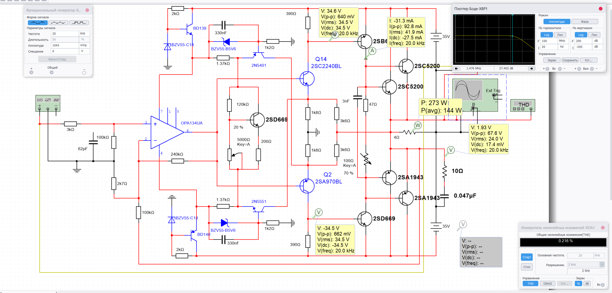

Мощный вк на трех четырех парах выхолников А1943/С5200 тройка с током покоя 100ма на пару и все. Любой усь зазвучит. А кабсдохи на одиночных даже с костылями не то.
Ежели ты , Звук, не в курсе- то вот тебе слабые места.
Предвыход в АВ- что-то новое....
Не поспорить. Хотя я из жестокой экономии заменил бы пары 1943-5200 на любимые БД-хи 911-912. И не 4 пары, а одну. И не фирменные, а Китай. (жаба продолжает расти))))
R36, R53 - для начала выбросить

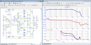

фиг с ним, кидайте мандаринами (новогодние помидоры), АЧХ до 1.5 МГц - полка (-3дБ), Квадрат - квадратный, пик ту пик 54.2в, больше - не ограничивает, просто вылетает в ошибку.

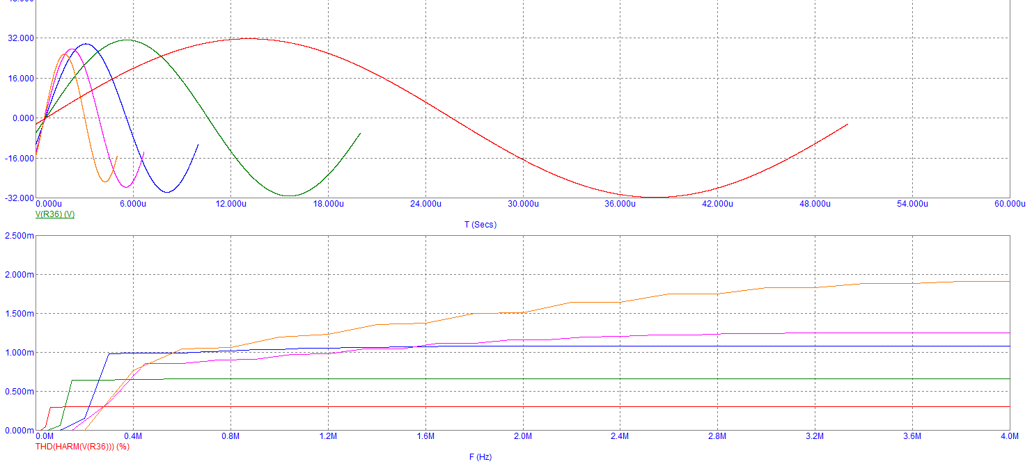

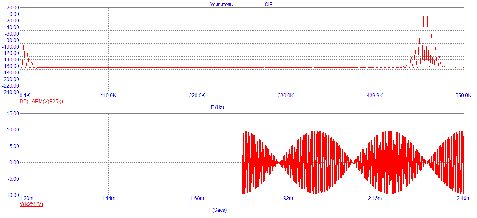

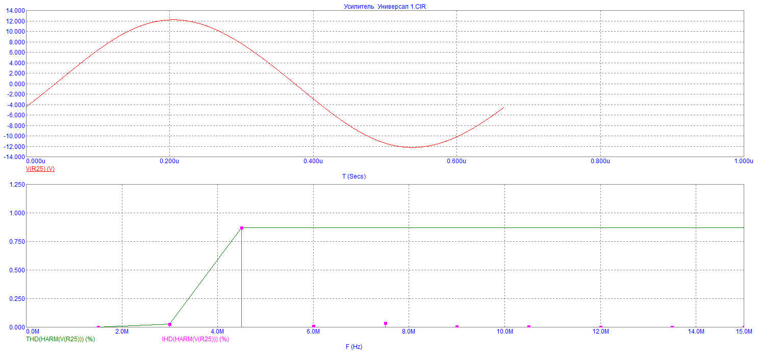

зависимость выходного напряжения от мощности. От 20кгц до 200кгц . обычный среднеосник не слишком высокочастотный.

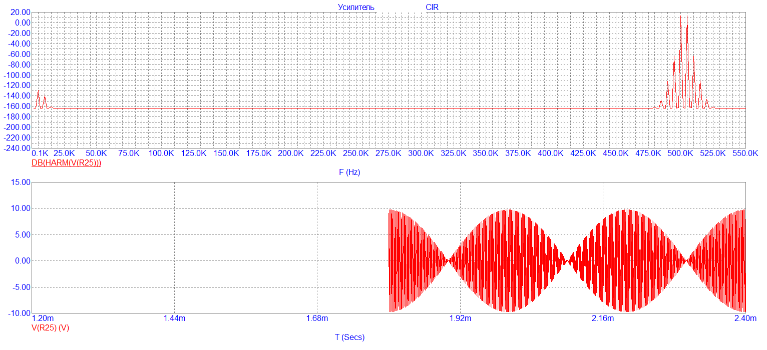

Добавлю тест имд Универсала в версии охвата и неохвата ВК общей оос Кг на максимальной рабочей частоте. Просто интересно что рядом? ну и гармошки в осном варианте на полной мощности
    29.5 KB · Просмотры: 107
    32.4 KB · Просмотры: 101
    36.2 KB · Просмотры: 94

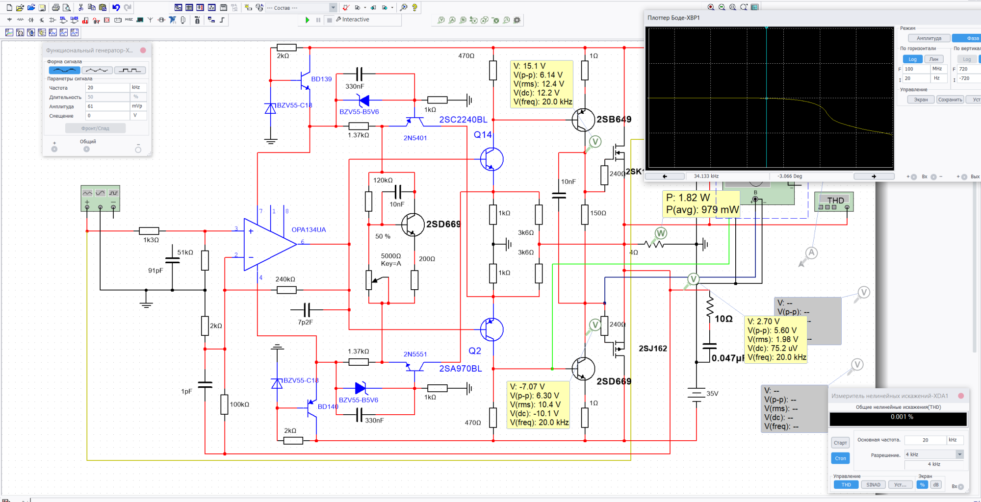

выше сток Лайкова, ну, без коррекции, чем не Форманта?

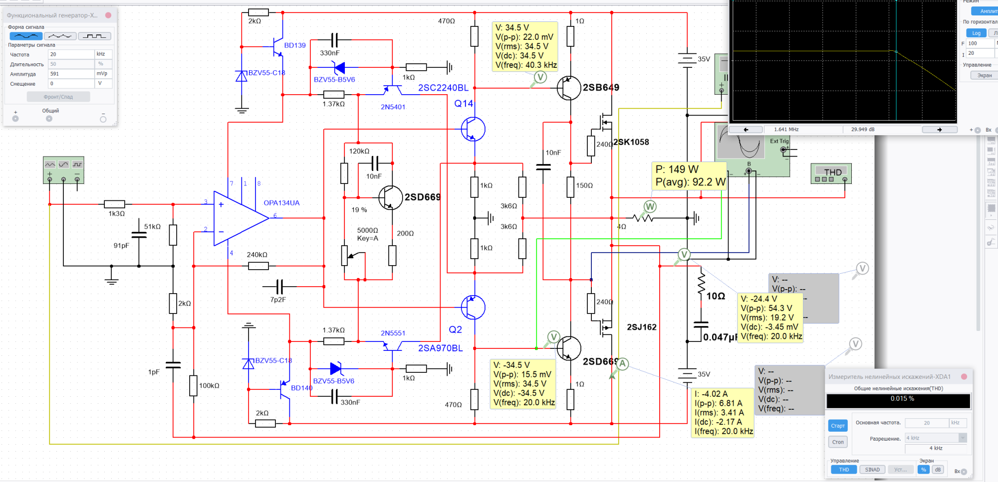

извините, можно я сегодня в симулянта поиграю, немного

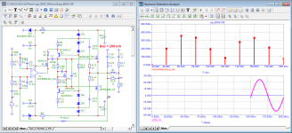

Кг 0.020% на 20К, большего из него не выжмешь (разгружать ВК полевыми). Точнее, не так до 5Вт - 0.003, выше и до предклиппа на порядок вырастут. Х.З., что там "проваливает" (ВАХи и режимы считать ручками)
Да, ТП 92мА

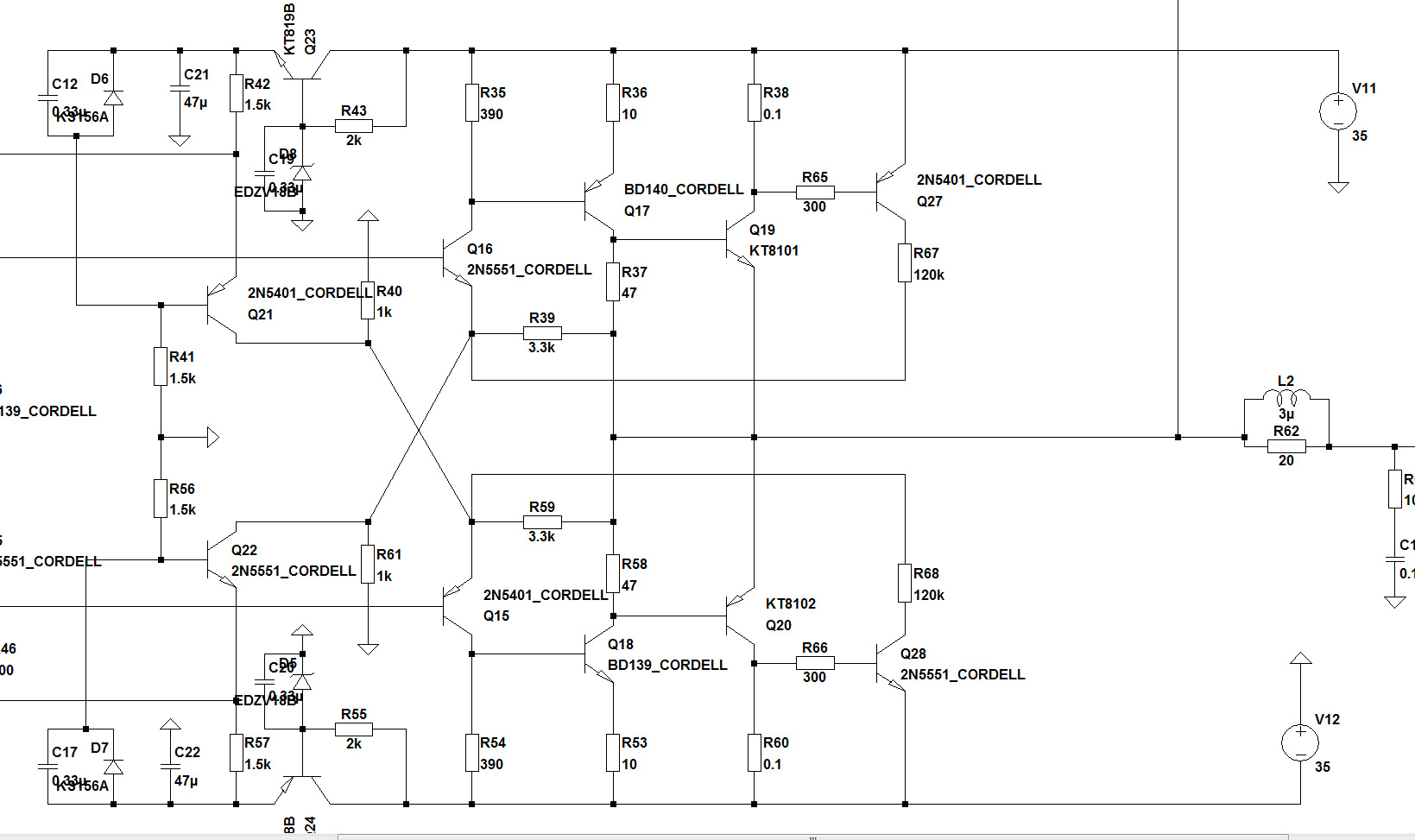

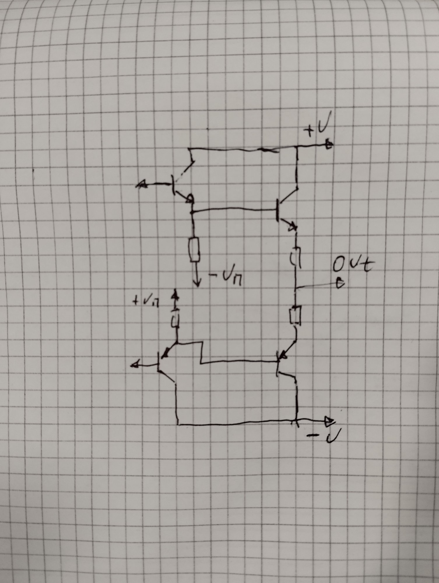

А что, вот эту идейку никто попробовать не хочет?..
Всего то, добавить в драйвер Локанти пару резисторов, а звук становится сильно другой, в лучшую сторону.
Мне -то всё равно, сделаете или нет, я давно хотел эту идею проверить, и она пошла, просто люди зачастую парятся, делают каких то монстров, хотя иногда счастье бывает - совсем рядом :)

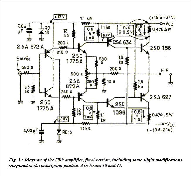

Хирага похожее уже давно делал, этот из статьи за 2001 год
Ну да, японский француз
Хотя выше он наверно постарел, вот помоложе слева, больше на француза похож
"For those who are not familiar with him, Jean Hiraga cut his teeth as a writer for L'Audiophile magazine starting in 1977. He belonged to a fringe group of audiophiles in France who discovered the virtues of old horn speakers and tube amplifiers, mainly Western Electric and Altec. L'Audiophile became the bible of this crowd, and as Jean also speaks fluent Japanese, he acted as a bridge between the communities in France and Japan. The craze eventually spread to the English-speaking world more than a decade later, with people such as Joe Roberts writing about it in the now sadly defunct Sound Practices magazine. Jean was doing experiments on how distortion and non-linearity in frequency, phase and dynamic response affect sound perception in the late 1970s, when English-language audio writers were still claiming that amplifiers with sufficiently low total harmonic distortion all sounded the same." (С)
"Born in Paris in 1943 from a French mother and a Japanese father, Jean Hiraga showed early on a considerable interest in complementary fields of audio and electro-acoustic fields.
In 1965, he moved from France to Japan, where he was one of the most influential specialists who promoted, from 1969, sound and musical qualities of tubes, specially directly heated version such as 45, 2A3, WE300B, 4300B, 211, 845, 6C33C.
In 1968, he started to contribute for French Revue du Son and, later, in Nouvelle Revue du Son, as special correspondent in Japan. He published in these magazines several articles that had considerable impact in hi-fi world, such as:
"Amplifiers, harmonic distortion analysis" (dec. 1975);
"Can we hear audio connecting wires" (Oct. 1976, translated in August 1977 in British HiFi News & RR review).
In 1977, Jean Hiraga, one of the pioneers of audiophile philosophy, founded and started to take charge, a chief editor, L'Audiophile, a magazine dedicated to this new high end audio world. He largely contributed in this magazine with the publication a many articles demonstrating, from 1977, importance and influence on sound quality of passive components (capacitors, resistors, volume controls, selector switches, soldering, influence of analog turntable mats on sound quality, while showing strong interest in high quality, high efficiency loudspeakers.
In 1986, he received from the British audio review HiFi News the "1986 HiFi annual Award"
Jean Hiraga invested a considerable time to tune up many audio circuits for private use. Some of them have been designed for the account of La Maison de l'Audiophile and Lectron companies and were on the international market between 1978 and 1982, such as:

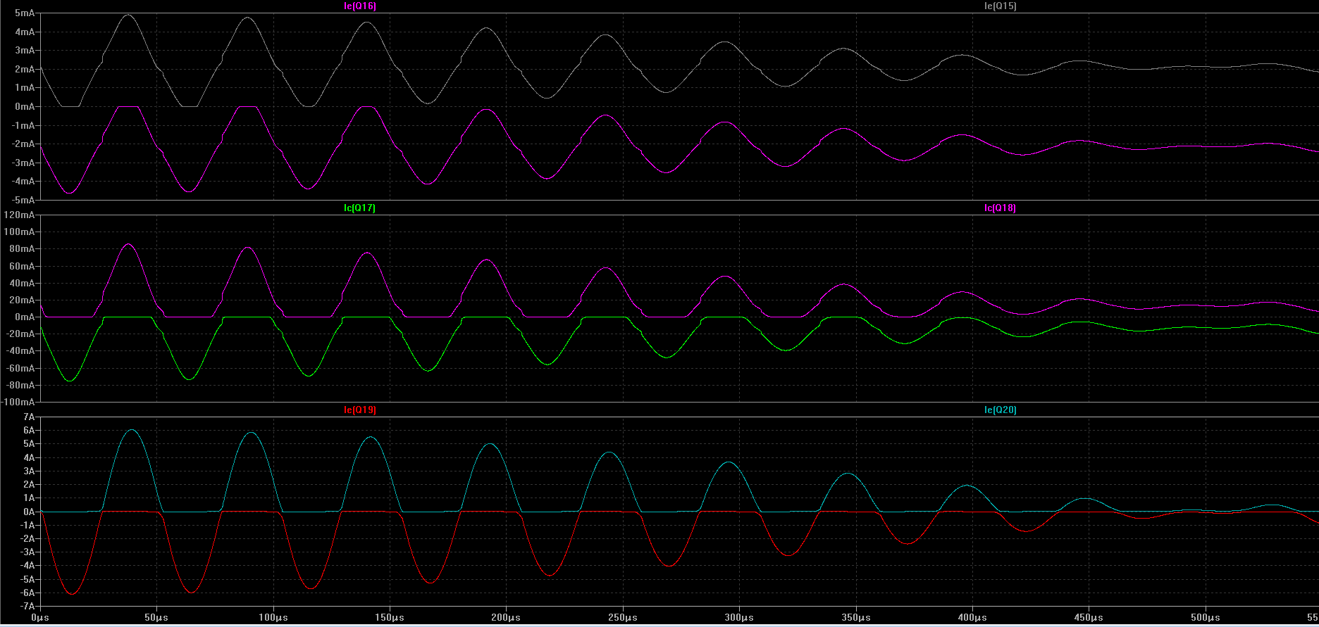

покрутил предвыход - очень слабое звено, если выполнять, то на латералах (разгружать), кстати, термо есть можно и на "народных" делать (вертикалы)

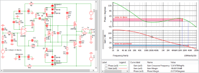

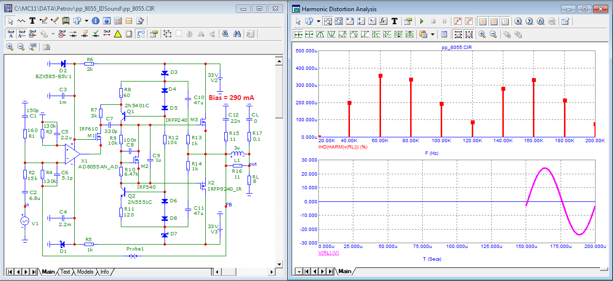

Чуть убавил, Кг уменьшился почти на порядок, на 1Вт - 0.001., да, ТП 147мА.
По итогу, чуть Кводу уступает, в "пик ту пик" на много. Но, как пример, для параллеников - можно делать.
    73.2 KB · Просмотры: 129
    25.9 KB · Просмотры: 134
    67.8 KB · Просмотры: 134

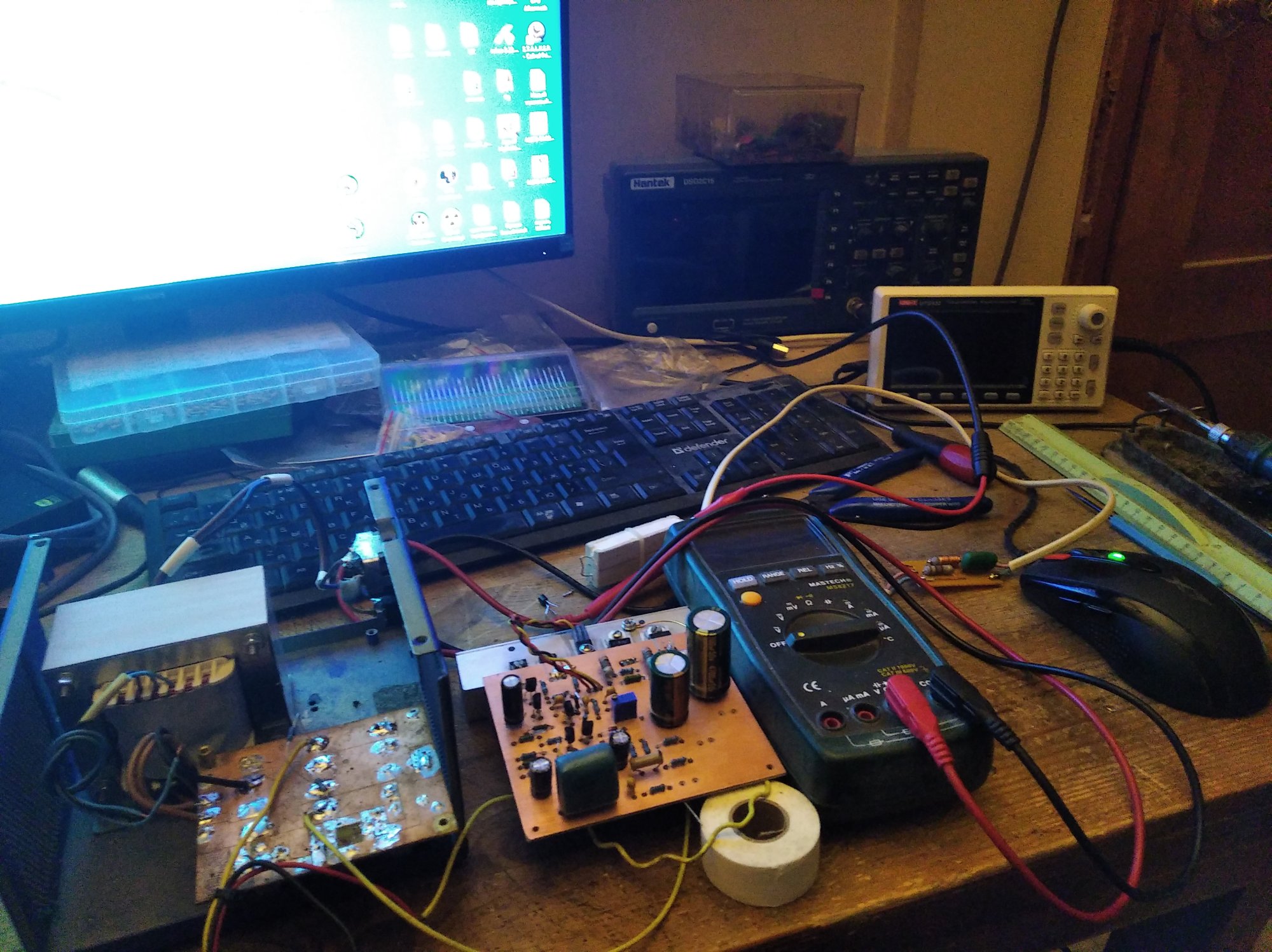

последний был Жуковский, до сих пор чешусь, точнее репу. В отличии от вас, лаборант и "ни о чём", Образ Сути вижу, Карделла, который напердел, жаль не допилили (но, это так, с "костылями" поиграться, дядька любит в них копаться).
Знаешь, я может быть и ни о чём и вполне себе лаборант. Но хотя бы ругаюсь связно. ЧТо это за костыли с которыми ты играться с помощью Корделла собрался- мне понять не удалось)smile_35
конечно лаборант, у меня и лаборатория есть.
Ну вот же !
Если мне не верите,так хоть Хирага поверьте что это звучит лучше чем драйвер по Локанти.
p.s. Я пришел к этой же идее - самостоятельно,без Хирага,размышляя над физикой работы оппозитных каскадов УН,о чем говорил ещё год назад.
Но затем пошел дальше,понял что любой оппозитный каскад будь то ОЭ, или ОК, давит динамику и плодит искажения, из за коллизии токов внутри последовательного канала из двух активных элементов с независимым управлением, и надо их разделять по плечам вплоть до выхода.
Просто у меня нет мании величия: придумав идею,сразу лезть в инет и смотреть,не придумал ли кто нибудь то же самое,только раньше меня.
Люди периодически изобретают велосипеды, обычное дело, так уж устроен этот мир.
В любом случае, такой вариант драйвера звучит лучше, чем Локанти, динамичней и чище, следующим будет - симметричный УН.
p.s. Только сейчас заметил что у него это УН, это то, с чего и я начинал идею, но пошел чуть дальше, сделал это и для драйвера, оказалось это хорошо работает не только с УН, но и с драйвером на ОК

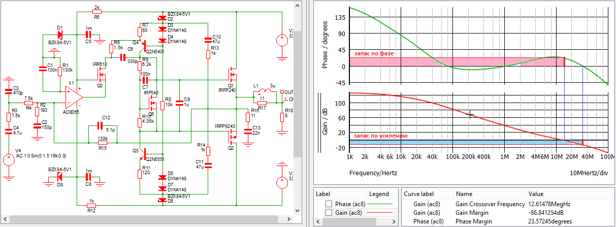

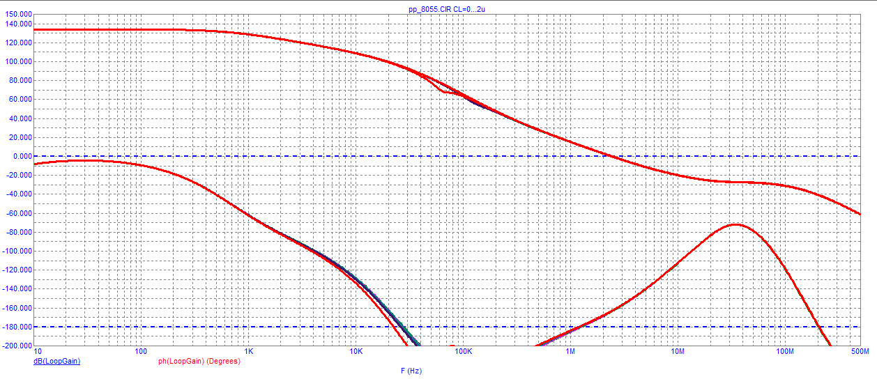

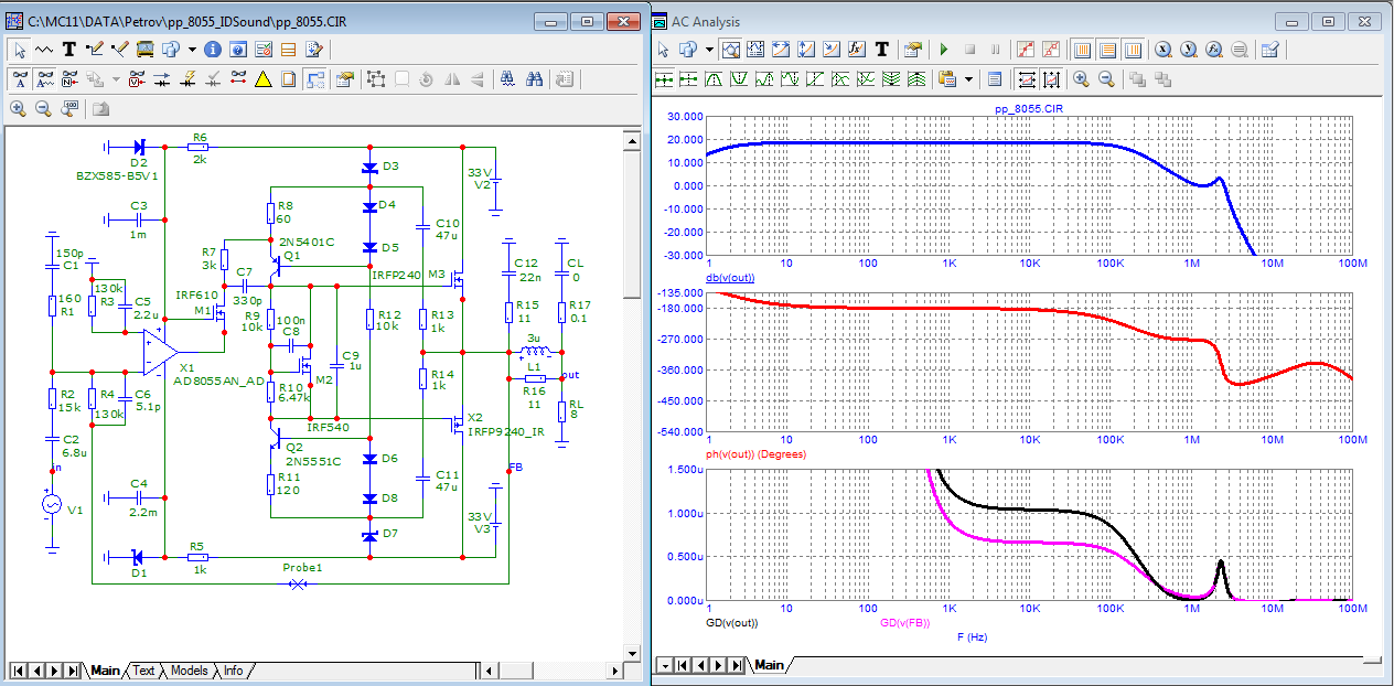

Жулик вы господин Петров. Вот что намерил совсем мне не друг на одном из форумов в вашей любимой проге
нашел транзисторы Q2N5401, Q2N5551 остальное все из штатной библиотеки. Непонятно что за модель ОУ AD8055, может из-за нее различие.
Запас по усилению ну никак не 87 дБ
    61.1 KB · Просмотры: 103
