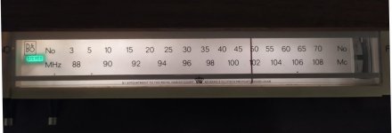

Beogram это ж вертушка, у меня Beomaster 1000, причем моя версия полностью на германии. Существует та же модель с черными клавишами - та на кремнии.

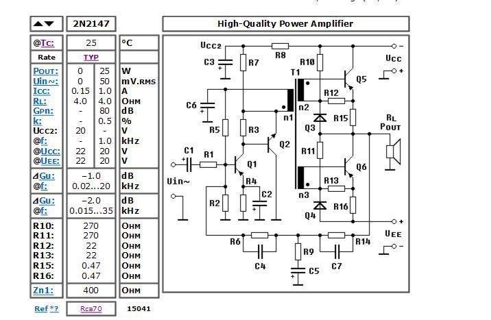

А я нигде и не писал,что это комплиментарная пара! Эти транзисторы были разработаны под схемы с межкаскадным трансформатором. У Меня есть усилитель с выходом на 2148 это Хеткит 21,и второй из Дании на 2147.

И самое интересное это номиналы обратной связи не указаны, на 100гц режектор?

Т- образная оос, чтобы обойтись низкоомными резисторами , не нагружая выхода. Видимо, так.
Т-режектор на 100Гц он на электролитах и схема другая.

Не понял, поясните. В кассетнике весна-306 т-образная обратная связь режет 100Гц. Но там действительно все наоборот. А здесь в схеме не указаны номиналы, чтобы посчитать частоту фильтра.
Это не полная схема.Полную нужно мне поискать,там все номиналы.Эта не полная схема с немецкого сайта колег.
