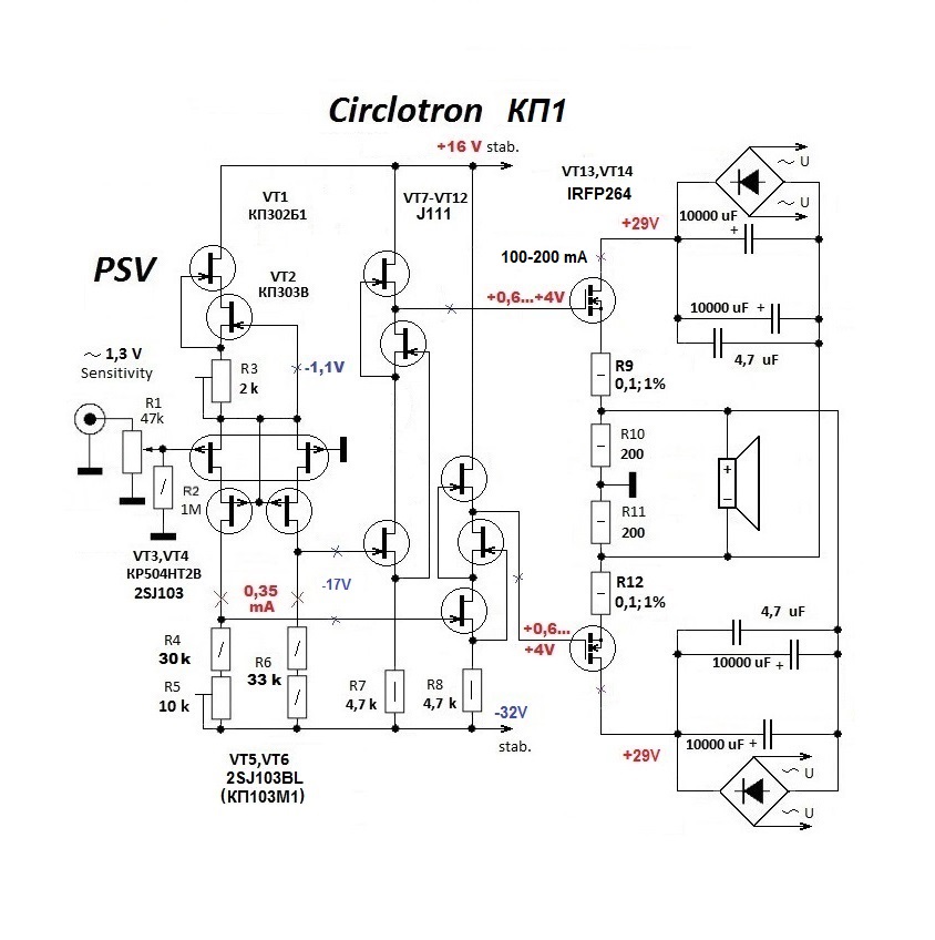

Я подбираюсь к кп926. На кп802 отмакечен. Неплохо показали себя 2sk1530, однако сами транзюки нестабильны. Кстати, кроме симметрии, еще плюс этой схемотехники - выходники могут быть любые.
Конечно, лучший усь, это тот, который на уши хорошо присел. Вот и я, пособирав и выслушав разные варианты, пришел к схемотехнике цырклотронов. Практических схем немного. Андроников, Гант, Пасс. Полтора года назад, Svjatoslav опубликовал свой вариант, названный КП1. Собрал, послушал, и забросил все другие схемы.
УПТ, отсутствие ОООС, хвост гармоник исчезает за 3-й, которая существенно меньше второй. Это,что касается техданных. А по звуку самый чистый, динамичный и прозрачный звук из всех конструкций, что делал, или слушал.
Сейчас уже третий вариант делаю на exicon-ах.

Собственно, сабж, первая версия:

Это не цирклотрон. Это мулат. Цирклотрон должен быть полной симметрии, а тут квази.
В РХобби был цикл статей. Поищу, ,дам номера.
Не понял. Затвор V4 на земле - это? Ну так оторвать и подать сигнал. В сабже вход включен, как ФИ. Подай сигнал противофазный на затворы - будет просто вход УН балансный.

Может когда-то помудрею и пойму смысл схемы на транзисторах без обратной связи.
Пока что это решение похоже на лозунг: ООС- убийца звука. А мы обходимся без убийц, от входа до выхода.
