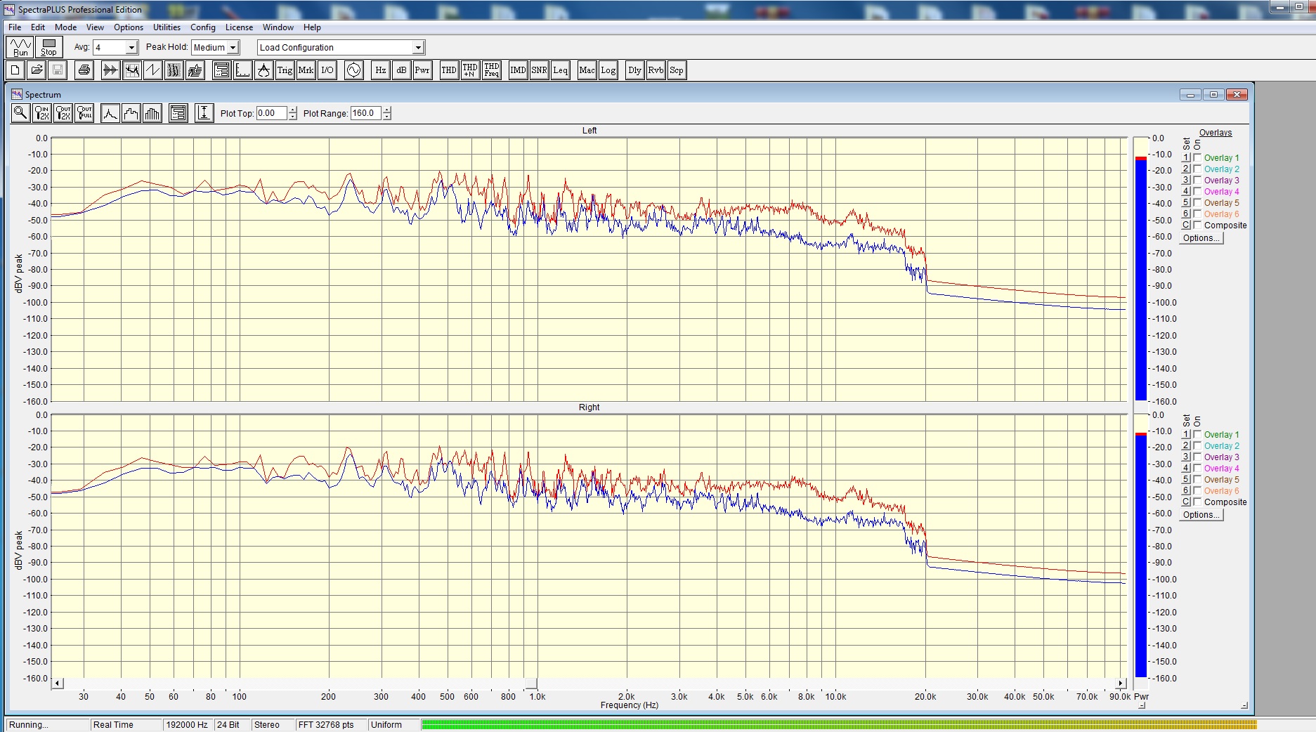

Спектр музыкального сигнала тут глядел. И где тут бурусы?
ты лучше поищи там чистые синусы которыми тестируешь. А бурсты это облегченный сигнал для тестов. Можно прекрасно видеть вносимые искажения на поворотах сигнала (начало и конец бурста), и видеть продукты искажений в почти установившемся режиме (на втором периоде каждого бурста). Вот когда вы с Жуковским это поймете, может и прозреете...
Лично я вижу сплошные повороты сигнала (сплошные начала бурстов которые не успев начаться сменяются другими бурстами с другой амплитудой и частотой и т.д.)

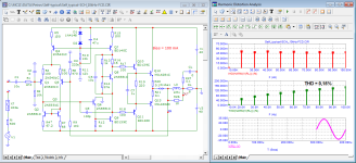

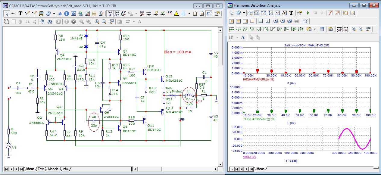

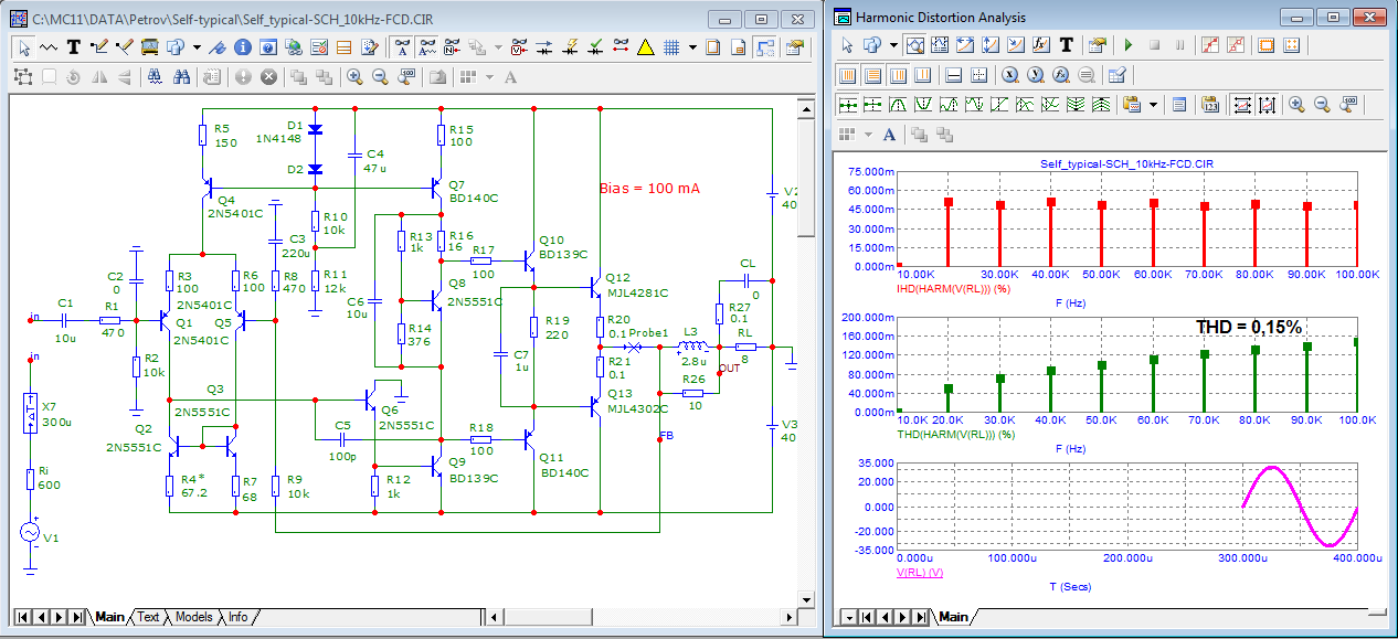

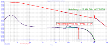

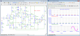

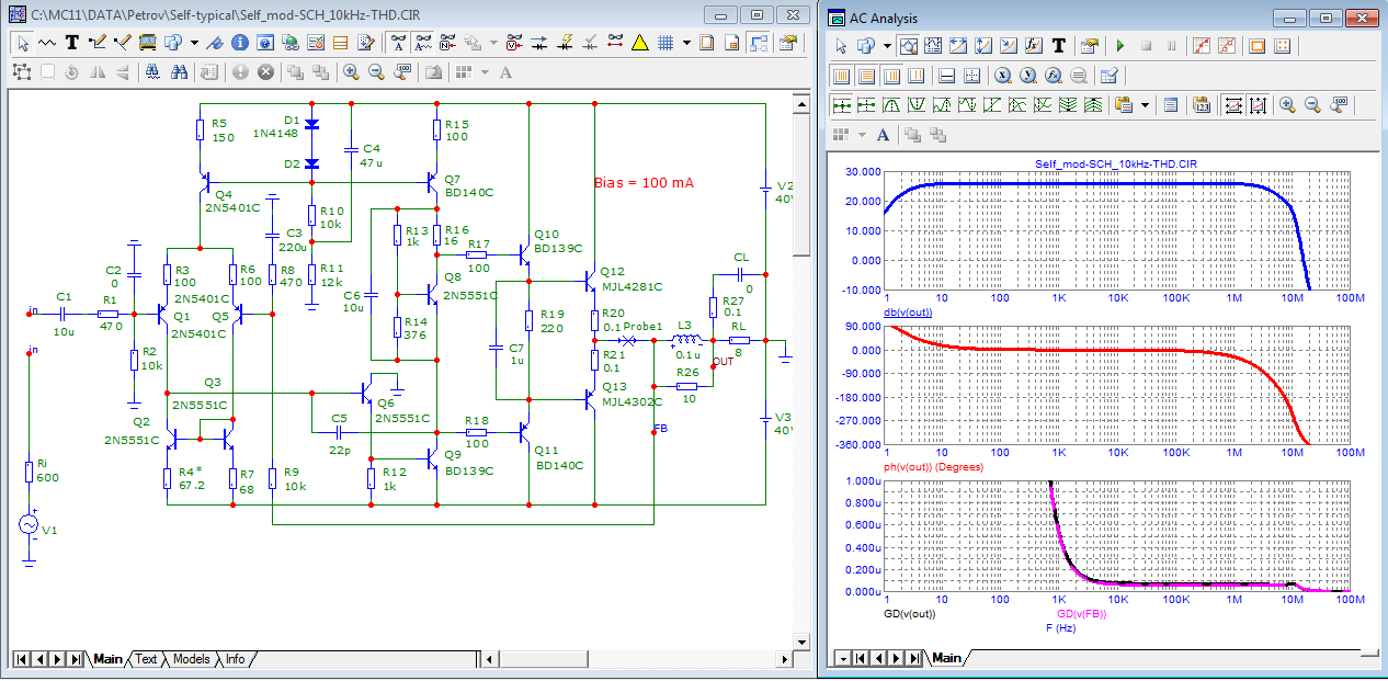

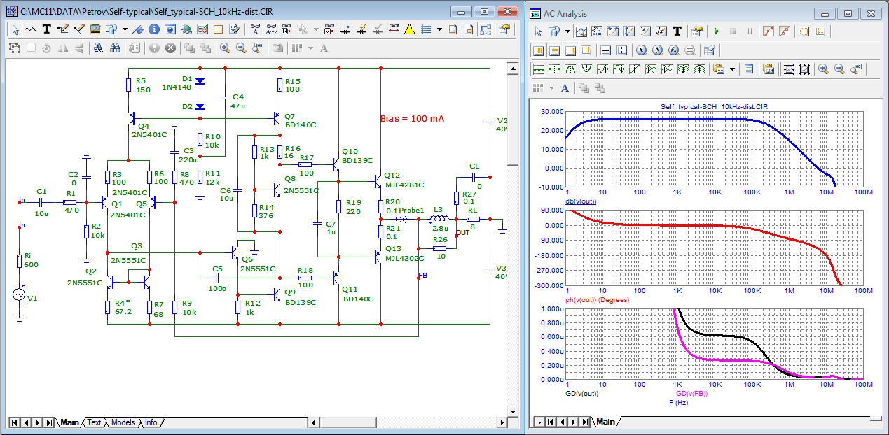

Хуан Пабло, чтобы тебе легче дошло как я пришел к измерениям компенсационным методом для начала я покажу тебе на конкретном примере. В качестве примера возьмем всемирно известный учебный типовой усилитель Дугласа Селфа и снимем пару характеристик. На графике Боде на график ГВЗ не обращай внимание, тогда я его не снимал и соответственно не обращал на него внимание. Но сейчас можно видеть что происходило и с ним.
Обойдемся минимальной доработкой: изменим номиналы всего двух элементов емкости Миллера и выходной индуктивности.
Постараюсь показать на что хотел обратить внимание Graham Maynard.
Масштабы графиков одинаковые для большей наглядности.
Выводы сделаете сами.
    81 KB · Просмотры: 115
    79.8 KB · Просмотры: 99
    36.3 KB · Просмотры: 86
    34 KB · Просмотры: 81

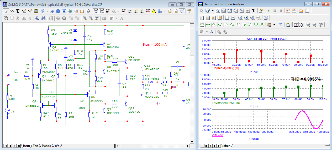

    78.2 KB · Просмотры: 100
    77.9 KB · Просмотры: 92

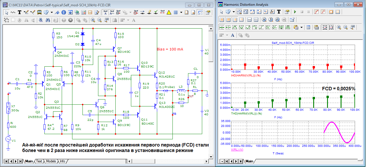

    78.1 KB · Просмотры: 104
    78.8 KB · Просмотры: 93
    96.8 KB · Просмотры: 140

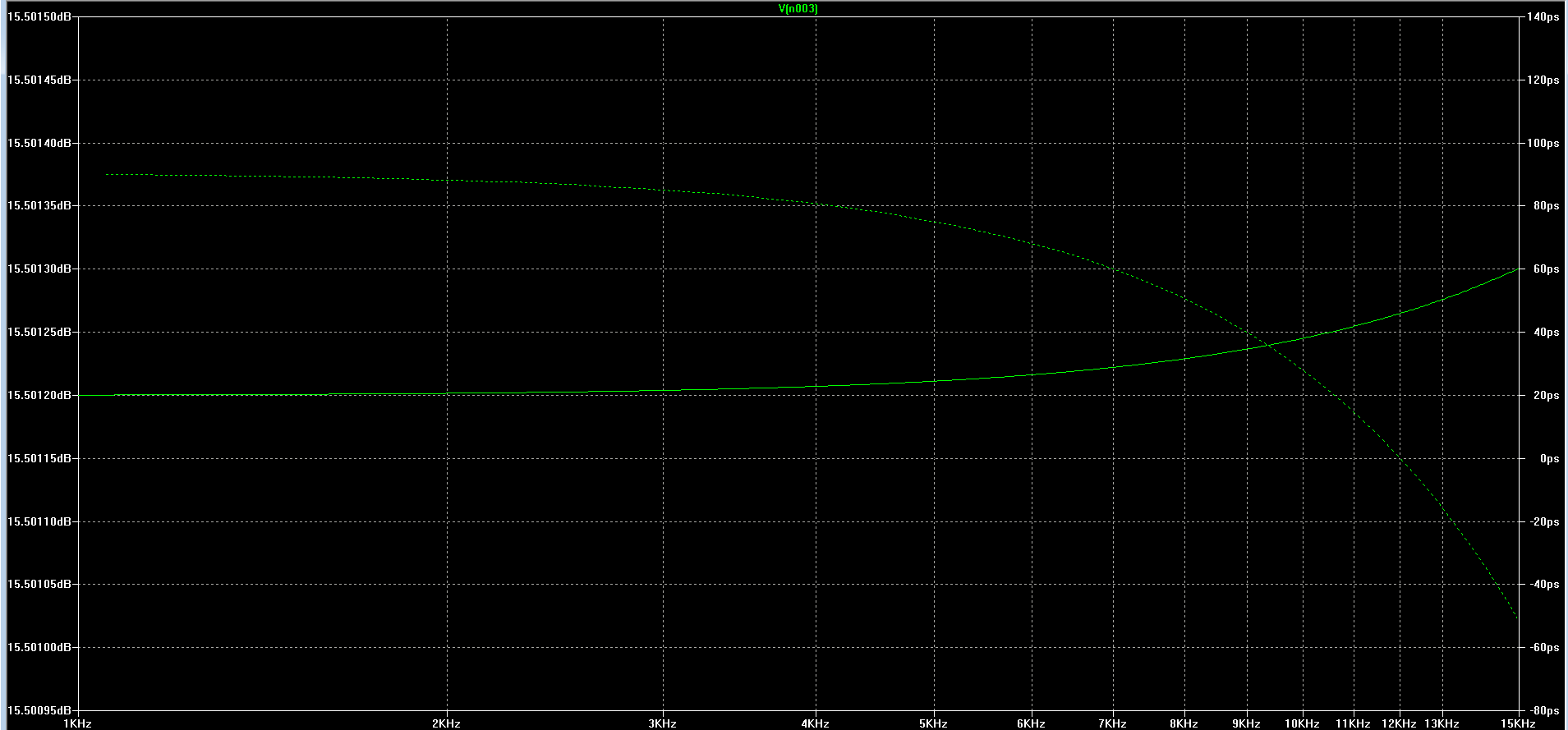

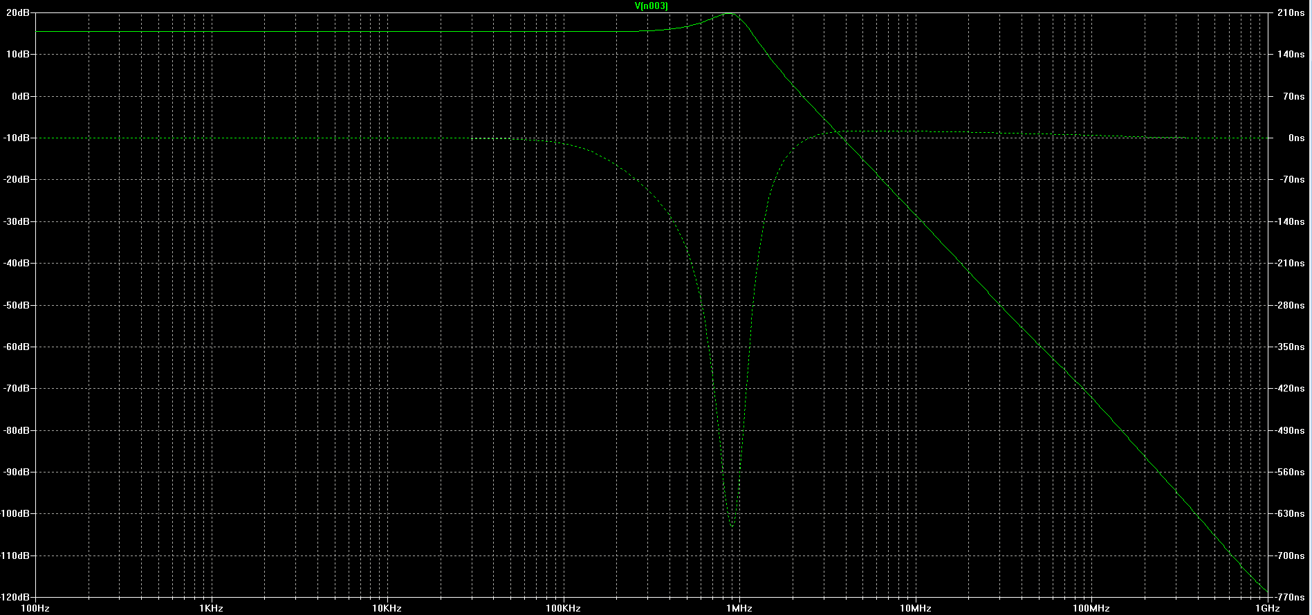

Пожалте. Задержки пикосекунды. И даже нулевые. Толку то.
покажи график ГВЗ в полосе 100 МГц или хотя бы 10 МГц. Ты же видишь ГВЗ у тебя не постоянно, растет (а должно стоять на месте (см. график доработанного Селфа). На коротком участке частот можно получить даже отрицательное значение ГВЗ, а толку, если за полосой идет резкий рост характерный для колебательного процесса.
покажи график ГВЗ в полосе 100 МГц или хотя бы 10 мГц. Ты же видишь ГВЗ у тебя не постоянно, растет (а должно стоять на месте (см. график доработанного Селфа)
Да гдеж оно растёт то? Падает до нуля, а потом уже опережает. Удалён тот самый "вредный" конденсатор который параллельно резистору оос стоит.
Зато пикосекунды. Ну неработает, подумаешь?
Ну и что здесь новационного? Ослабили коррекцию - получили больше площадь петлевого усиления и выше частоту единичного усиления. Что здесь удивительного и противоречит классической теории работы ООС?

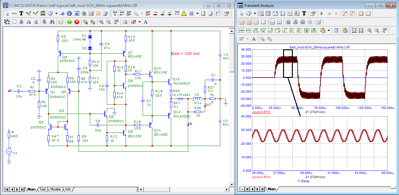

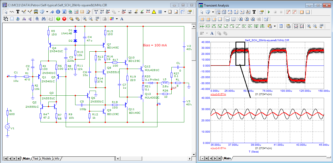

результат еще одного теста модели усилителя Селфа
    90.7 KB · Просмотры: 117
    91.1 KB · Просмотры: 117

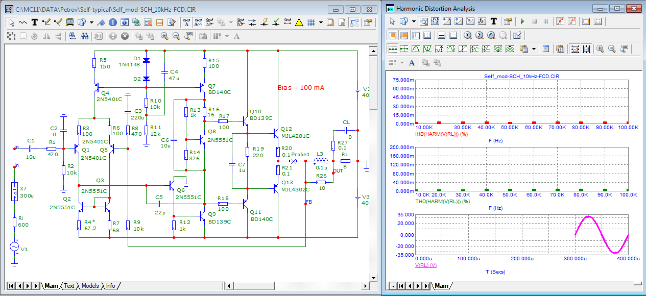

Помнится тут товарищ дон Педро много раз повторял одну мантру. Что де ИМД он и не снимает никогда, а зачем? по Кг можно его легко предсказать.
Чтож, возьмём модельку одного усилителя и снимем с него коэффициент гармоник на частоте 20кГц. И даже упростим товарищу дон Педро его задачу, приложим спектр.
Ну так и как у нас с ИМД будет? Спиритический сеанс имени товарища Петрова - открыт.
