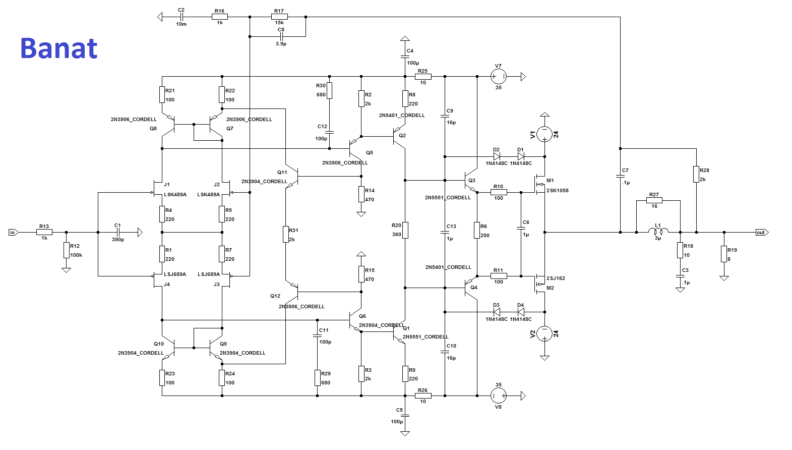

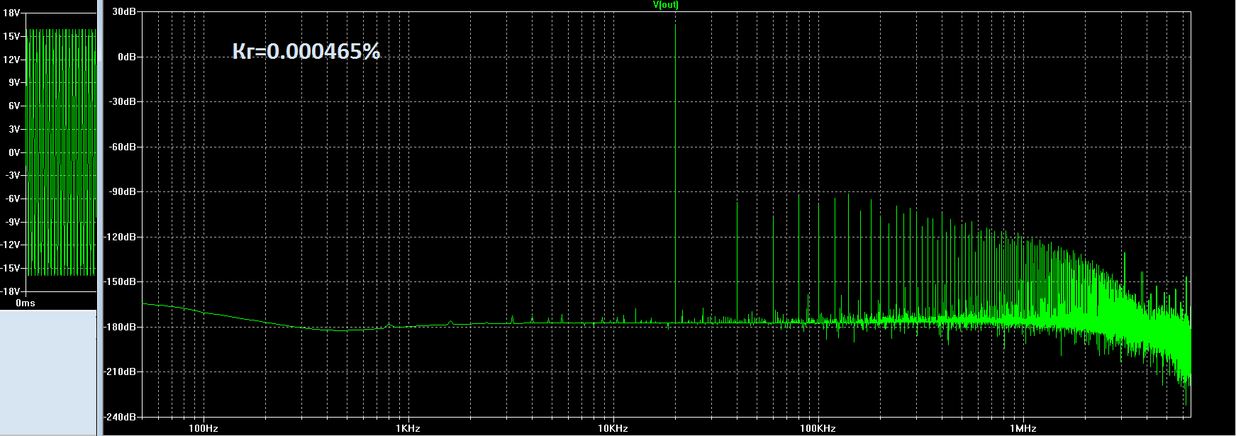

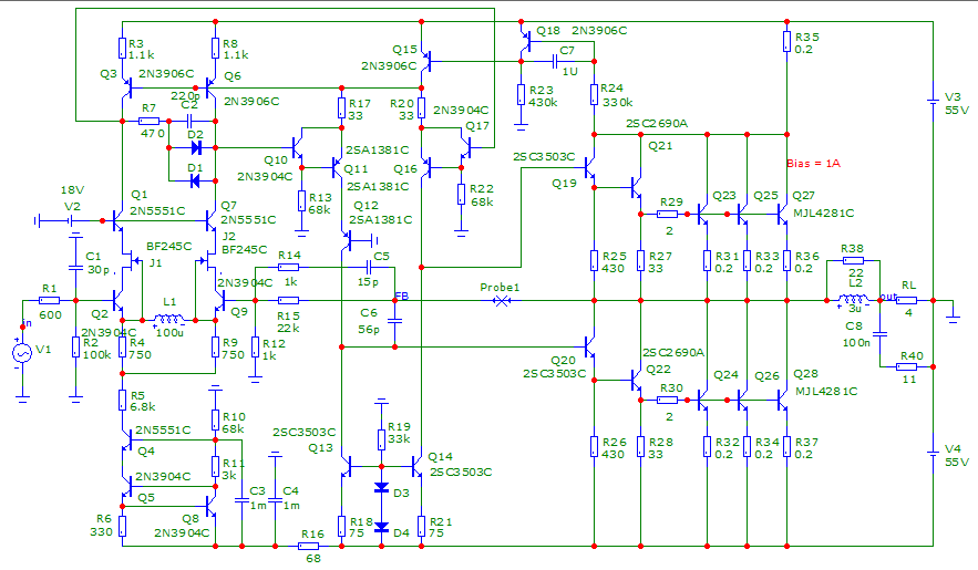

Усилитель Баната вырос в воот такую схему:

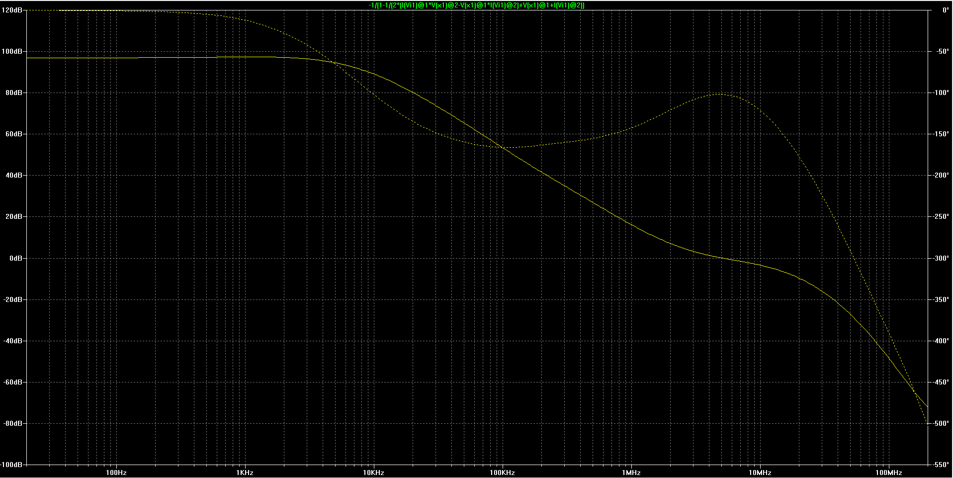

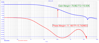

с вот такусеньким петлевым усилением:

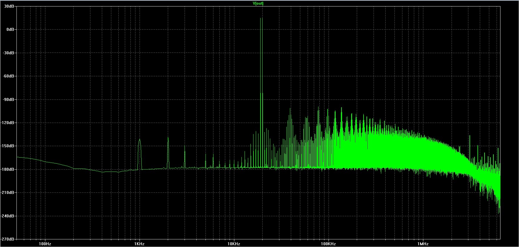

именно поэтому по одному спектру Кг предсказать ИМД не получается. Мало данных.
В общем и целом схема удалась. И должна отлично работать. Правда будет ли её хозяин паять- я не знаю.)
Из особенностей. Выходная катушка охвачена оос. И заодно- конденсатор С2 по схеме не обязательно такой здоровый, хватит и 100мкФ, это для снятия спектров он такой в модели.
А ещё цепочка стабилизации из транзисторов Ку11 Ку12 прибила ИМД децибел так на 25 по палке 1кГц.

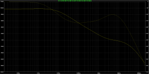

НЕУЛО, а КаК там с графиками последней модернизации КВАЗИ Лидеров, может симульнёшь ?
может ''деятельность'' всёж придётся с квази начинать ???

это параметры ГРААЛЯ, работа твоего учителя, есть чем гордиться

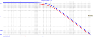

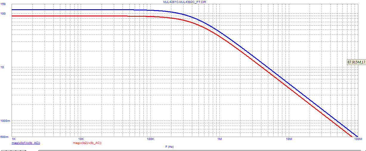

параметры моделей выходных транзисторов от Корделла даже лучше чем по паспорту. Может надо было идеальные поставить?
Как видите все модели корделовские кроме предвыходных транзисторов, взял из модели какого то сагиттариуса
Акулиничев, под которого он пытался сработать в гробу бы перевернулся глядя на этот шедевр

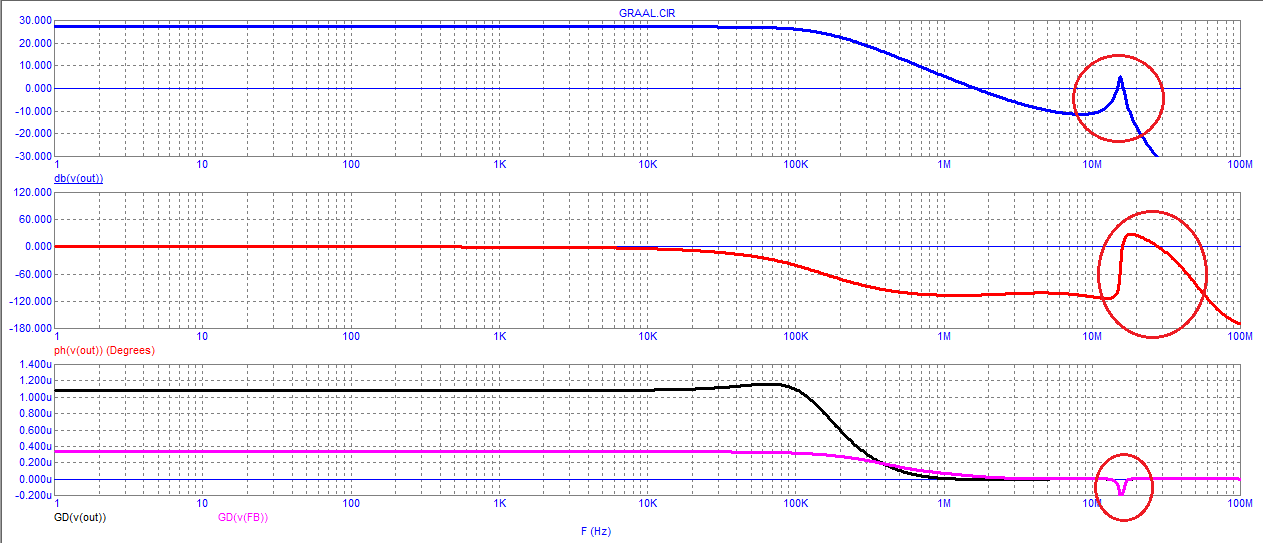

Грааль с дыркой в виде полюса выходного каскада и гранатой условно устойчивой ЛАФЧХ, занятно. :) Вероятно, у автора "гранаты другой системы" :)
