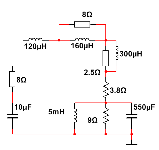

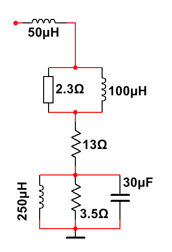

Canton GLE 40, #1 НЧ динамик в том оформлении. Для фриэйр головки 5 мГн заменяются на 18 мГн, а 9 Ом - на 23 Ома.
Указанная цепочка стабилизирует импеданс на уровне 5,9 Ом от 1,2 до 9 кГц.

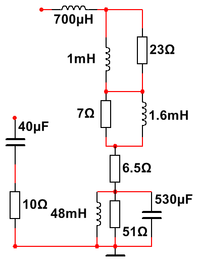

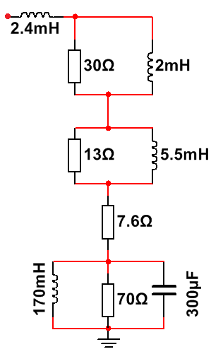

Monacor SPH380TC, по даташиту, последовательное соединение катушек.
Цепочку Цобеля поленился подобрать, типа - сабвуфер, будет работать без пассивного ФНЧ. Может, позже подберу.

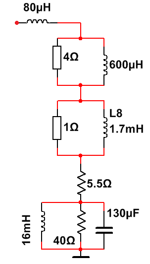

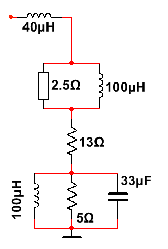

Monacor Celestion CF0617M/8 , по даташиту.
Цепочку цобеля подбирать нет смысла, импеданс очень пологий.

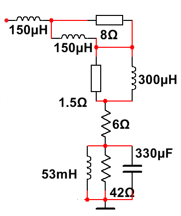

что изменится в єтой схеме, если динамик поместить в ЗЯ оптимального обьема?
Уменьшится 53 мГн и уменьшится 42 Ома. 53 мГн пропорциональны гибкости подвеса, следовательно, если поставить сабж в ЗЯ с объёмом, равным эквивалентному, то 53 мГн следует уменьшить вдвое, так как гибкость уменьшилась вдвое. Относительно уменьшения 42 Ом ситуация сложнее. Его садят потери на щели, на вибрацию стенок и потери в ЗПМ. Последнее - основное. И сколько там выйдет - нихьт ферштее. Ставьте 25 Ом, на глаз.
Однако, выше 100 Гц сколь заметного влияния ЗЯ на схему замещения не будет. На фильтр акустическое оформление не повлияет.

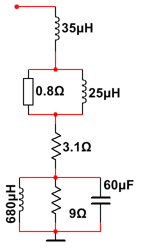

Придуманный на основе увиденных на форуме графиков импеданса среднестатистический 16-омный ВЧ динамик с катушкой ундерханг и без магнитной жидкости в зазоре (хотел получить 10ГДВ-4-16)
Соответствует частоте механического резонанса 2,7 кГц. Для 3,9 кГц индуктивность 100 мкГн заменяем на 50 мкГн и так далее. Годится для 10ГД-35.

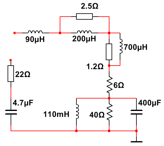

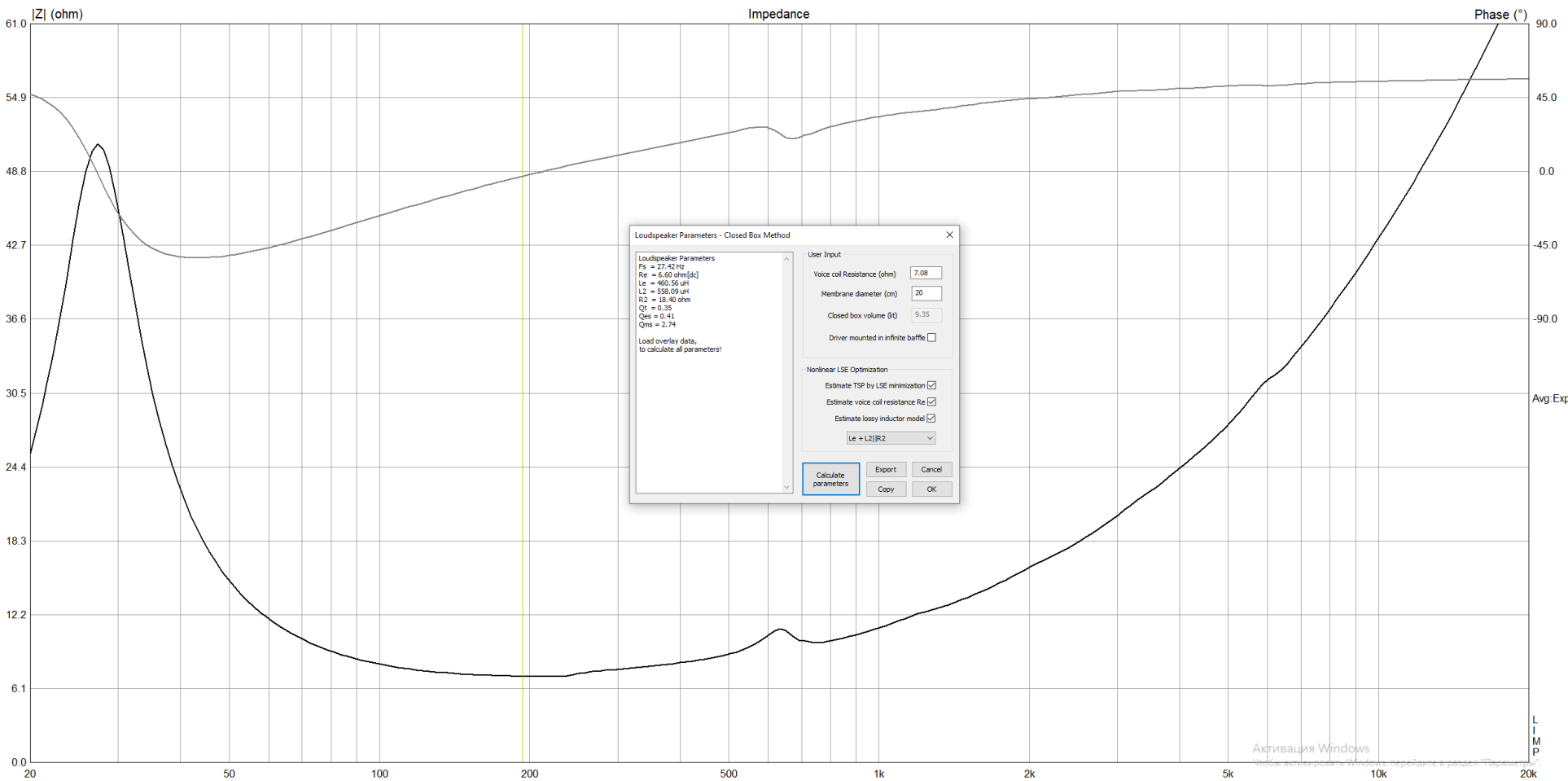

ScanSpeak 21W-8554-00 по даташиту. Удивительно низкая индуктивность на частоте 1 кГц как для 8" вуфера!
Огромная индуктивность 110 мГн (эквивалентнй объём 160 литров!) вероятно, не нужна. Например, тут #1 измеренная частота резонанса фриэйр равна 26,5 Гц (или 83 мГн), а в ящике удобоваримых размеров - и того меньше. Но - по даташиту )))
Цепочка Цобеля не нужна, и без неё импеданс 8+/-0,5 Ом от 700 до 1600 Гц и 8+/-1 Ом от 400 до 2200 Гц. Но, если надо, то указанная цепочка даёт 7,3 Ома+/-0,2 Ома от 500 до 6000 Гц.

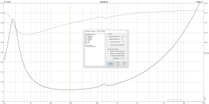

Сравнение их импедансов:

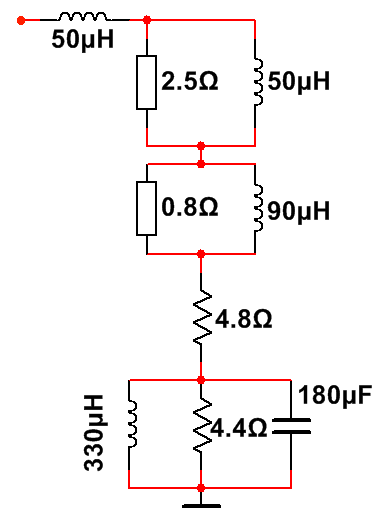

Wavecor WF168WA01 по даташиту, точность хорошая
(отлично не получается в силу того, что производитель по-тупому сделал график импеданса).

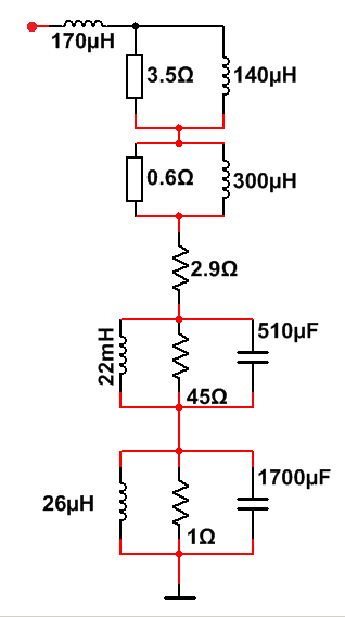

Учтена пипка на частоте 750 Гц, динамик фриэйр. При установке в ЗЯ уменьшаем индуктивность 22 мГн до получения реальной частоты резонанса в ЗЯ, а 45 Ом уменьшаем до получения реальной высоты пика импеданса в ЗЯ. Оба действия должны учитывать влияние ЗПМ (заполнения).
Цобель 15 мкФ+5,1 Ома стабилизирует импеданс на уровне 4,3 Ома от 1,6 до 7 кГц.

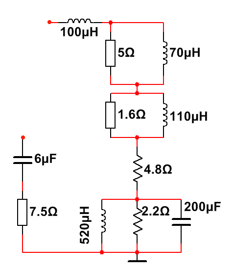

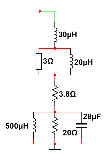

Visaton BG20 согласно даташита.
Цепочка Цобеля 4,7 мкФ + 10 Ом обеспечивает импеданс 8 Ом от 1,5 до 15 кГц.
Здравствуйте! Не совсем "понятны" номиналы Цобеля: по фирменным данным у bg20 индуктивность катушки 0.8 mH (недавно измерил индуктивность китаеобразным прибором и получил 0.4 mH, частота измерения вроде 1 кГц). Если считать по формулам самого Цобеля Rц=(1.2 ... 1.25)Rакт и Cц = L катушки/(Rакт•Rакт), то получим R ц ≈7, 44 ... 7,75 Ом, C ц ≈7, 23...6,65 мкФ
Примечание: Rакт = 6.2 Ом – по данным Визатона

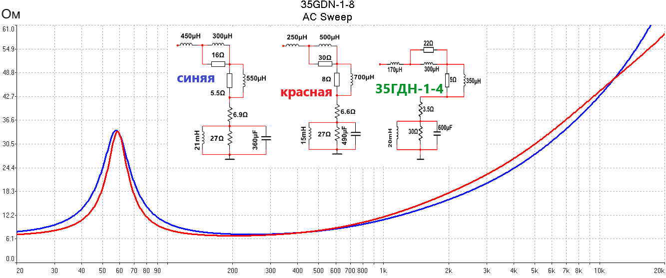

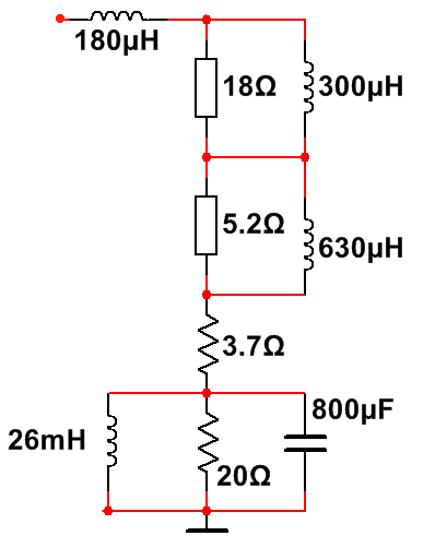

35ГДН-1-8 по данным, полученным от LordVS
Видимо, у динамика была разболтана ЦШ: резонансная частота ниже паспортной.

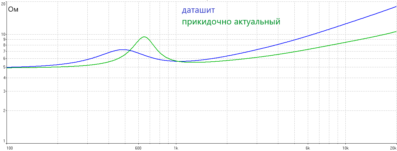

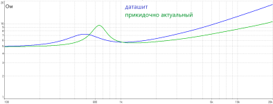

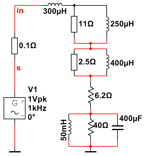

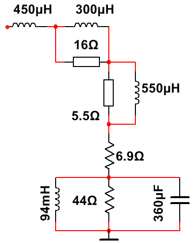

Во время оно симуляции фильтров в теме Апгрейд 25АС-109-2 (ВЧ, фильтр, корпус) я наугад придумал схему замещения 8-омного динамика, глядя на 4-омный #10 . Теперь можно увидеть, насколько я ошибся. Элементы 44 Ома и 94 мГн подогнаны до получения такого же по частоте и высоте пика импеданса, как они были в ЗЯ в том проекте. Красная кривая соответствует придуманной схеме замещения.
Из сравнения видим, что переход с 4- на 8-омную ЗК резко (почти втрое) увеличивает номинал индуктивности, не шунтированной резистором (не имеющей потерь), за которую отвечают витки, находящиеся далеко от ферромагнетиков Токовый режим работы динамика и К°
