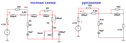

Но вот теперь чешу затылок. Ну в LSP CAD я может эту хрень и прилеплю, если подскажете как.
Но припять всю схему вместо динамика... ну 330 мкФ я еще налеплю, вот только непонятно как включать электролиты - можно просто или встречно для имитации неполярности? Но вот 20 миллиГенри - это проблема. Можно, если есть смысл, но не просто. Четыре катушки плести - это слишком. Уж лучше подушкой заткнуть, она срежет все СЧ и ВЧ чего достаточно.
Зачем Вам точное следование графику импеданса на частотах, где ФНЧ взаимодействует с динамиком только на уровне появления "эффекта накачки", дающего в двухполоске меньше +0,5дБ?
Нарисуйте мне схему фильтра, и я минимизирую Ваши проблемы с подстановкой деталей вместо динамика, с указанием расхождения на всех частотах включительно! Понадобятся: два резистора и одна маленькая катушка, всё. И давайте проделаем то же самое с ВЧ звеном! Там не проблема симитировать поведение и на частоте резонанса, катушка мизерная.
У матросов есть вопросы?
Если ФНЧ=катушка соло 700 мкГн, совпадение урезанной схемы с полной наблюдается уже в более узкой полосе частот - от 250 до 3000 Гц, то есть, схема фильтра имеет значение!
smile_15 я вижу схему и смутно представляю что на что влияет и на сколько. Понятно, что огромные индуктивности и ёмкости для самых низких частот, но как можно их убрать или уменьшить, не знаю. Это у Вас хороший опыт в таких вопросах.
А на счет точности, нам с певого курса объясняли что излишняя точность для инженерных расчетов не только не нужна, она - зло, тем более что все эти нули после запятой в рабочем изделии испарятся.
Спасибо, так и сделаю, но не нужно мне на всех частотах да и с указанием.
Цель самая простая - измерение в последовательных фильтрах каждой из полос с фильтром. Если достаточно подставить резистор (но какого номинала - на частоте раздела?) то и вопрос снимается.
В фильтрах нас ведь главным образом интересует область стыка, перехода.
