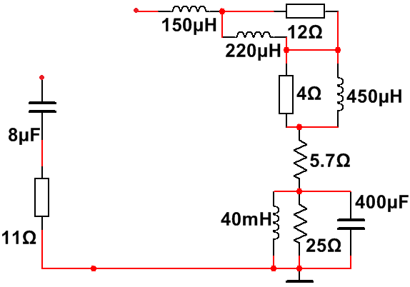

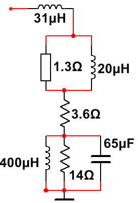

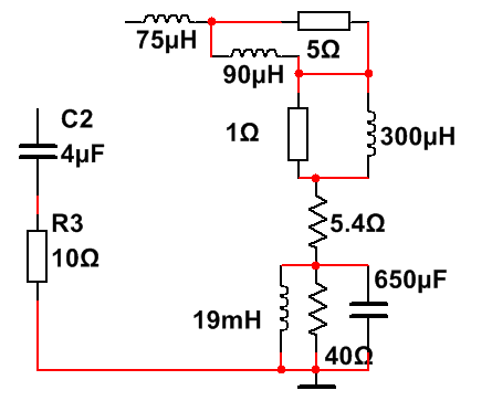

Схемы замещения динамиков
L5954 из RFT Kompaktbox B 9251
Совпадение отличное.
L2921 из RFT Kompaktbox B 9251
Совпадение отличное. Идеальная цепочка Цобеля 5,1 Ома+15 мкФ, сопротивление 4,5 Ома от 1,4 до 9 кГц.

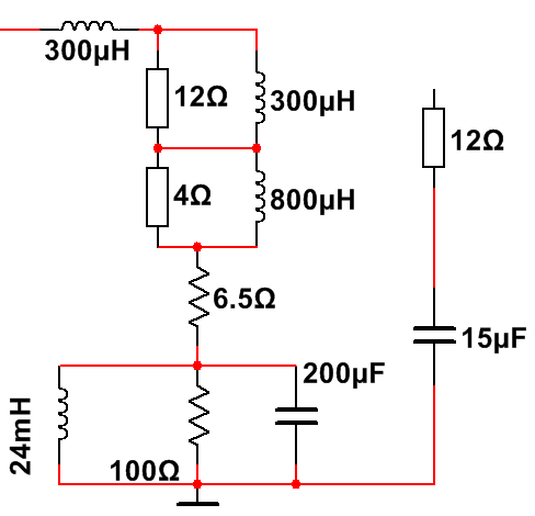

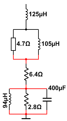

Beyma BF-8R
по графику импеданса от Аудиосилы, не вызывающего доверия ниже 150 Гц (у них резонанс 82 Гц и горб кривооой)
Цепочка Цобеля даёт 7,7 Ома от 700 до 2000 Гц. Совпадение хорошее.

Графики некачественные, схема приблизительная (на 4-)

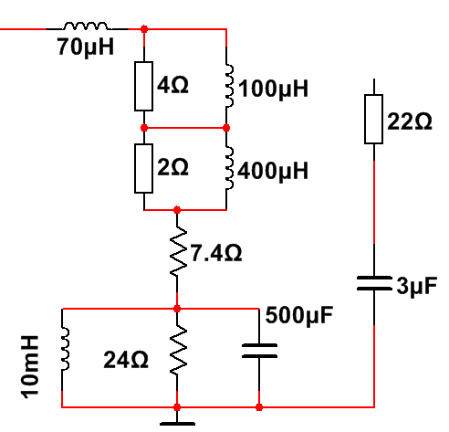

Цепочка Цобеля (практически не нужна) даёт 8,7 Ома от 800 до 6000 Гц.

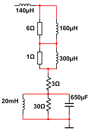

Beyma BF-8R
Непонятно почему верхний вывод R=12ом и 22ом в #94 висят в воздухе.
Это неподключенные цепочки Цобеля, просто нарисовал номиналы. В схеме замещения их нет _hm_

Составлено для резонансной частоты 44 Гц, как на графике в даташите. Совпадение отличное. Цепочка Цобеля 4мкФ+10 Ом, для очистки совести усилителя при коммутационных помехах.
На фильтр не влияет, а в оформлении (каком?) всё равно изменится. Я проморгал. Благо, на резонансе он работать не будет.
Для исправления достаточно заменить 420 мкФ на 300 мкФ.

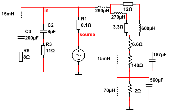

12" Electric Lightning 70 из https://www.jensentone.com/frequency-response-chart/6/0

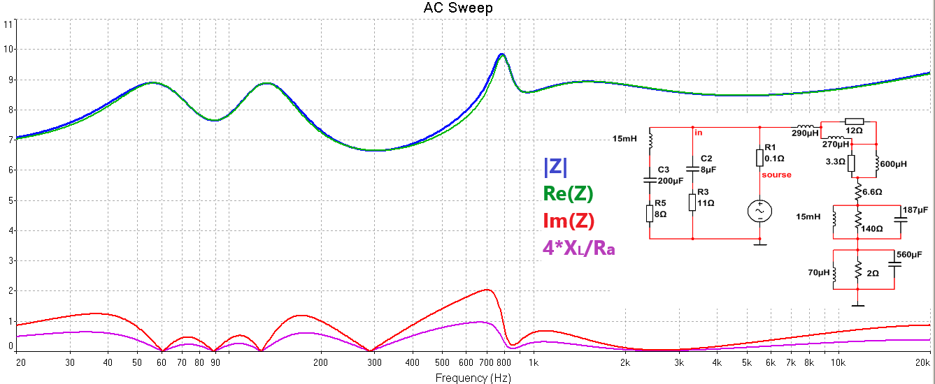

Восьмиомная версия. Вместе с цепочкой Цобеля и компенсирующим основной резонанс последовательным контуром. Учтён взбрык на частоте 800 Гц.
