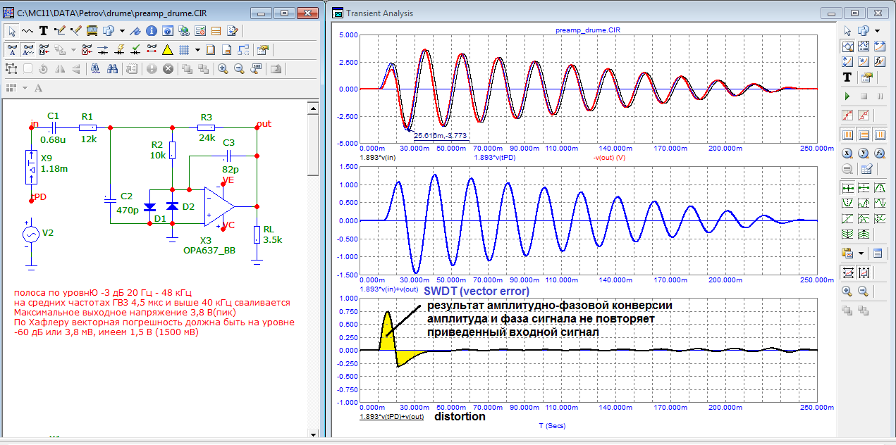

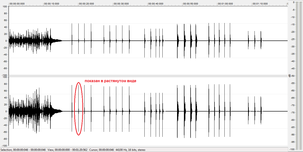

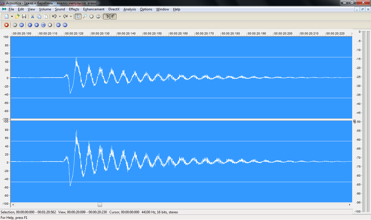

сколько повторять, что ИМД ни о чем.
ну да. очень удобно показать график Кг на 1кГц смотрити всё хорошо!!! ))) Да ты смешной комик.

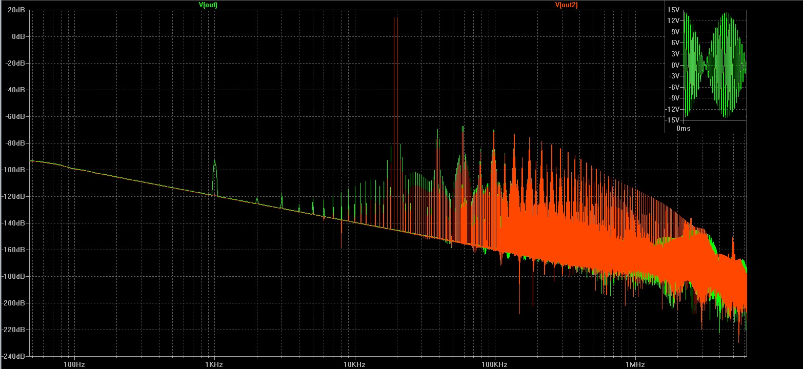

А теперь снимем с той самой схемы ИМД, правда дадим ей небольшую фору уменьшив усиление. 40дБ это впору для УВ такое использвать. Поэтому слегка уменьшим.
Но не только , соберём вторую такую же на листе только вместо однополюсной коррекции вставим двухполюсную и сравним.
спектр помоев зелёным, двухполюсный - красным.
Заодно глянем АЧХ:
которая совпадает. и задержки в развитии с катушкой:
однако несмотря на упавшие ГВСы искажения упали не по этому о чем нам говорит график петлевого:

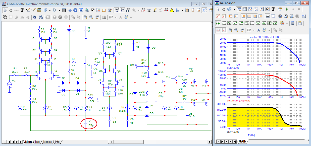

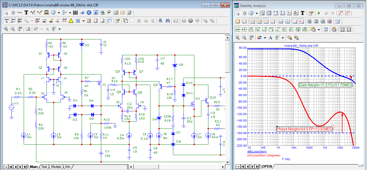

смотрим характеристики исходной схемы и с 2-полюсной коррекцией
Если смотреть по THD на частоте 10 кГц то оно улучшилось, но не в 60 раз как обещает теория.
Дуглас Селф также отмечает что с 2-полюсной коррекцией ухудшаются динамические характеристики (SR).

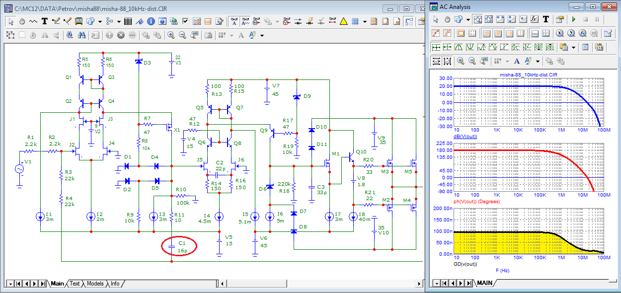

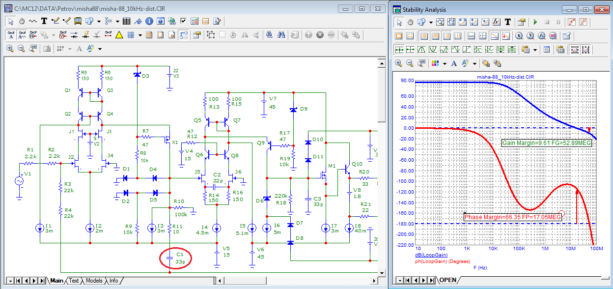

во первых , товарищ Александр, вы неправильно собрали двухполюсную коррекцию. Чтобы были одинаковые условия и ФТ не уплыла- эквивалентный конденсатор должен быть таким же. А шо у нас при последовательном соединении конденсаторов происходит? Верно, они делятся на два. Значит надо ставить не 100пФ а 200пФ.
Как раз видно что Фт "убежала".
Меняем как положено:
вот, теперь совпадает. Для чистоты эксперимента, на самом деле.
А теперь посмотрим как у нас
и оказывается что по фронту они чуть ухудшаются а по спаду - улучшаются.
Добавил вашу "стопикофарадную" версию- видно что у неё звон на меандре, как собственно я и говорил- ошибочно собрано.
В общем- Дуглас Селф ляпнул не подумав, а вы повторяете. айайай. Не проверив даже.
выполняю твои пожелания
Я их уже выполнил. Твой вариант- неустойчив, мой- устойчив. Собственно как я и говорил.
Понимаете ли, ваши более "низкие" коммутационные искажения, якобы. С горелого усилка снять - не выйдет.
И кстати, увеличивать надо оба конденсатора а не один.

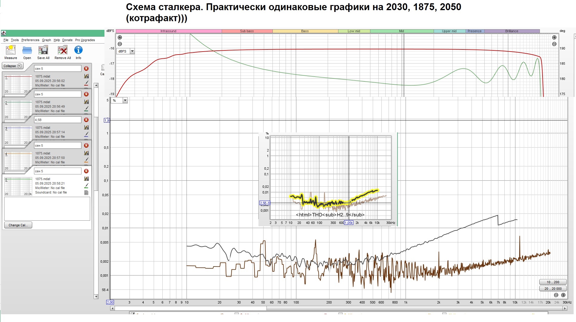

Простейший глубокоосник имеет такие искажения:
циферки видны? На два порядка ниже.
