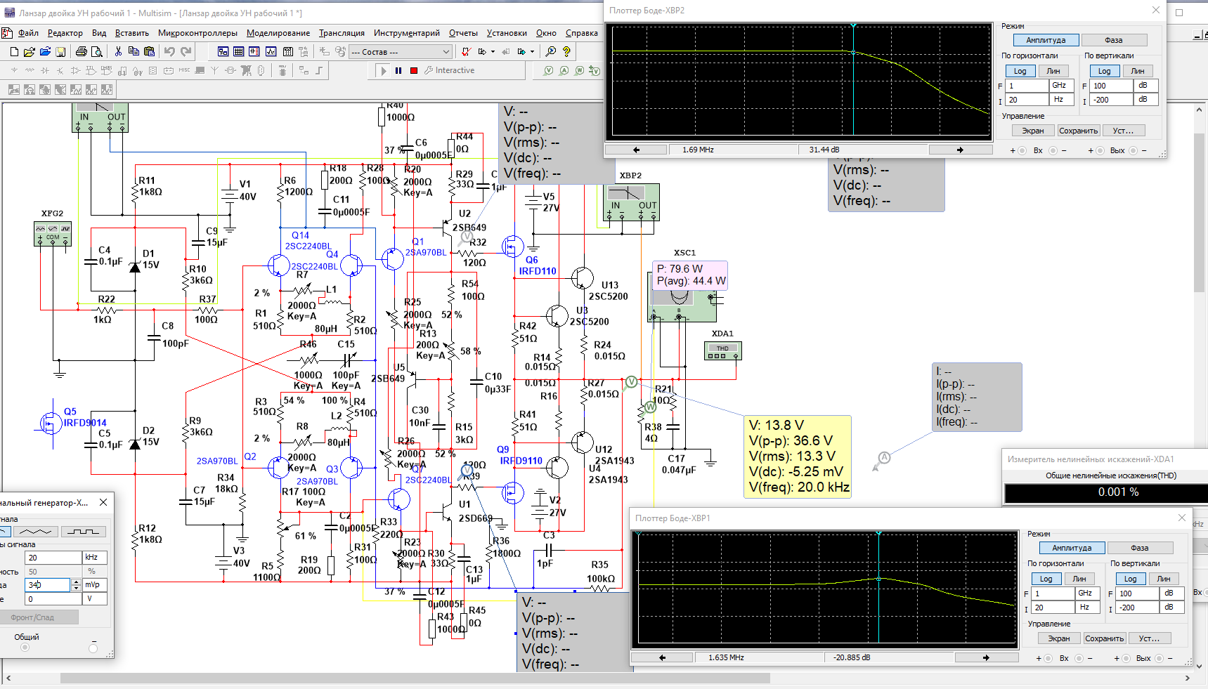

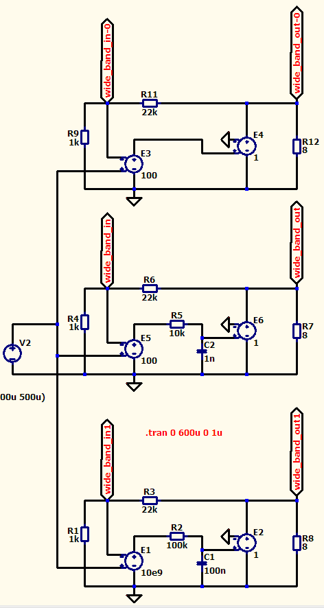

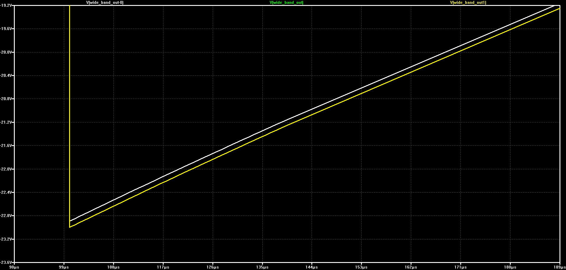

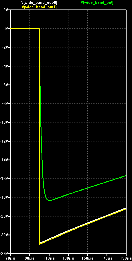

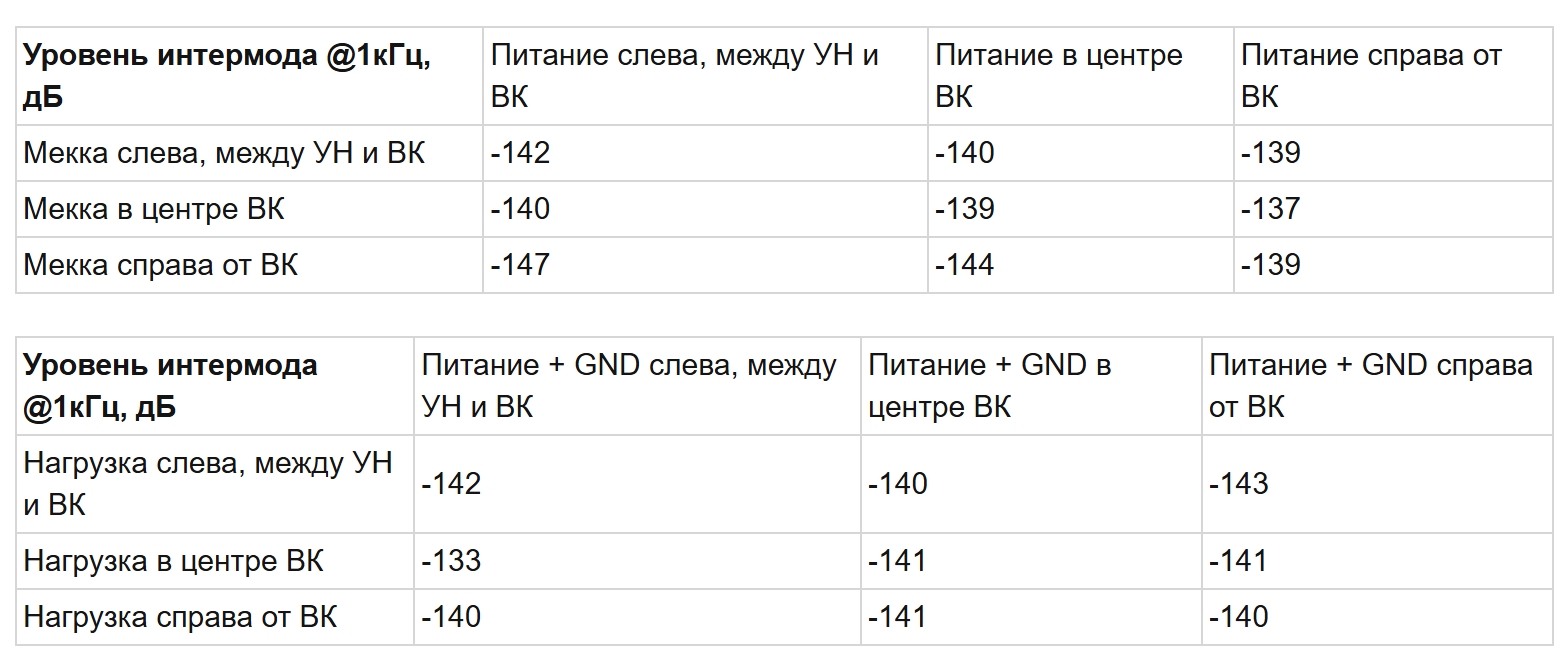

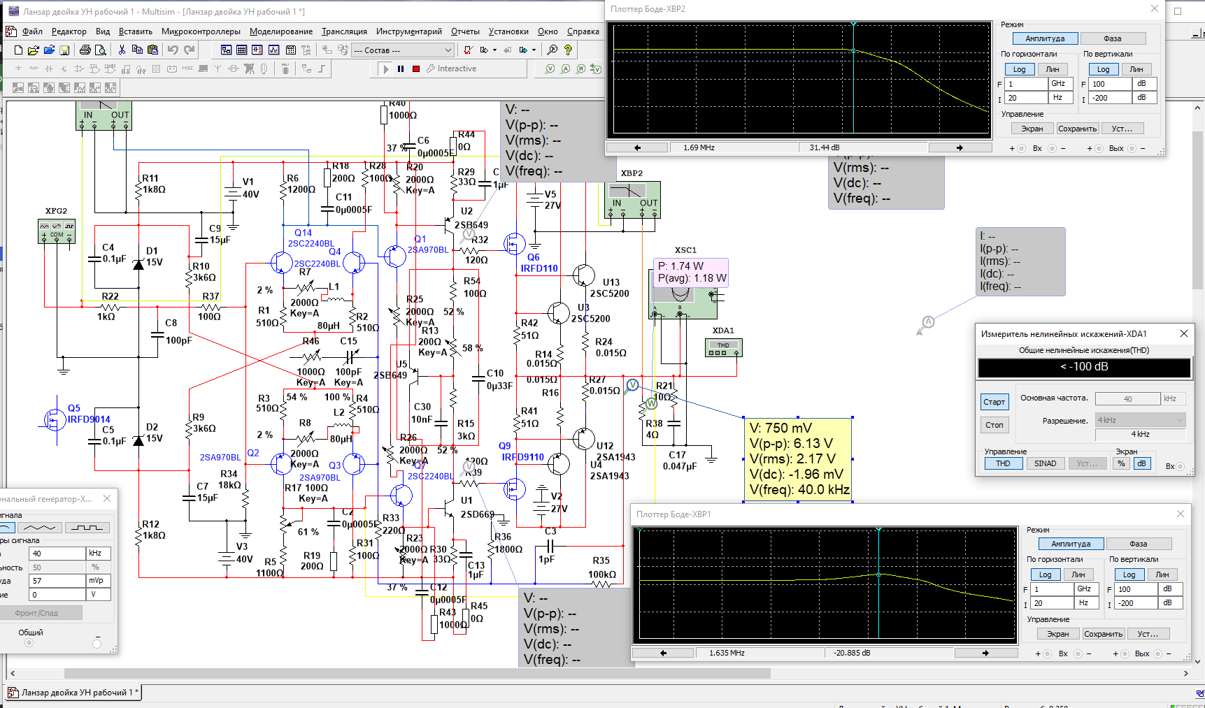

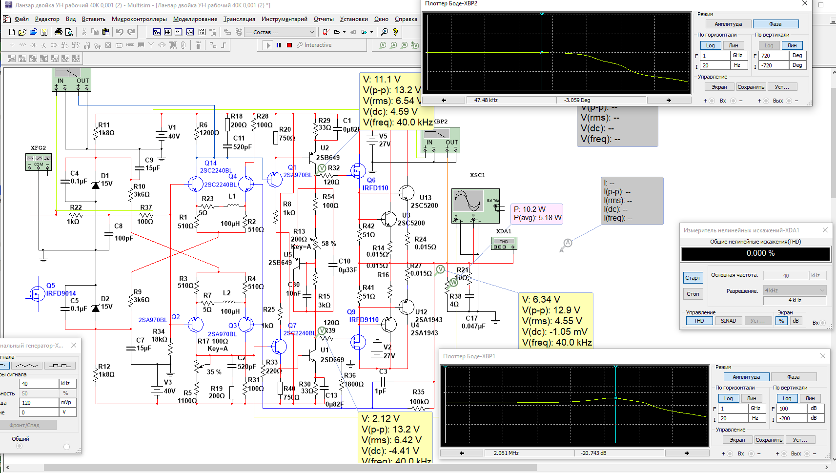

Ещё разик модель с точками замеров.
Это мелкоосник

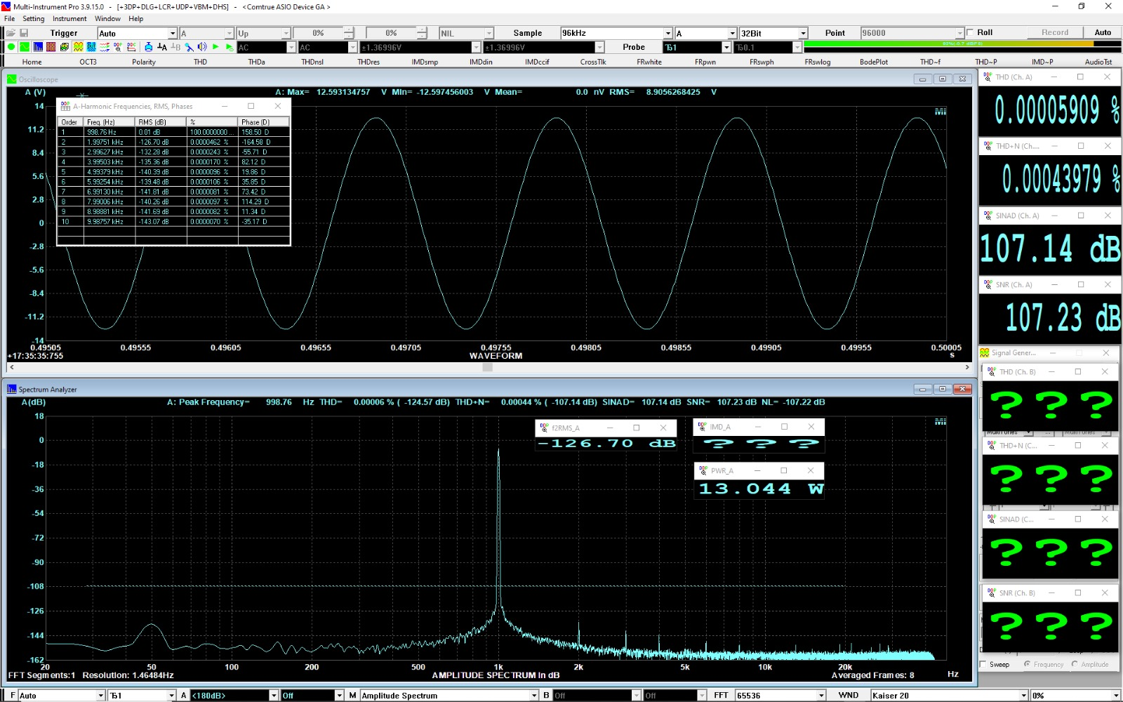

Вот результат извращений - 120 Дб можно вытянуть.
Только не надо мне снова тыкать в коррекции или еще что - так как эта схема признана бесмысленной и заброшена.
Это просто оценка возможности.
через такие глубокие обсуждения мы сможем найти

вопросы всё равно остались, ибо схема содержит несколько спорных мест.
1758783825120.png тут маловато, а ведь даже Сухов сто лет назад в древнем ввшнике ставил 3.3мега.
Посмотреть вложение 152854 тут маловато, а ведь даже Сухов сто лет назад в древнем ввшнике ставил 3.3мега.
мелкоосник.

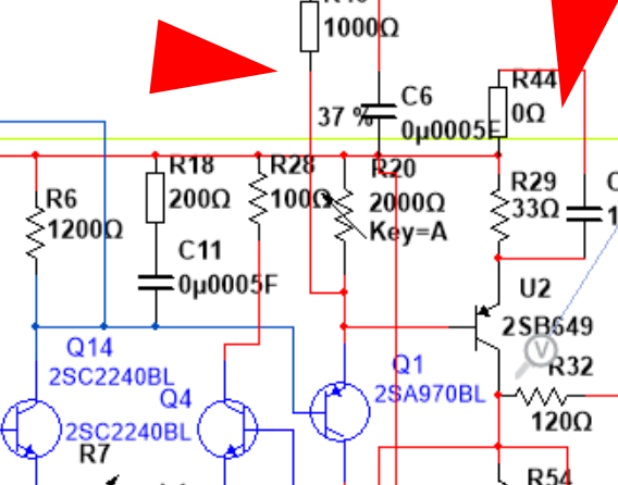

то есть задача нивелировать неравномерность входного сопротивления выходного каскада.
И Получить какую-то линейность.
БЕЗ помощи увеличения глубины оос.
то есть на положительной волне за счет бет вход сопротивение ВК 500к, на отрицательной 400к.
За счет этого будут большие искажения в УН.
А 220к будут нивелировать разницу, тем самым уменьшая искажения, да. за счет снижения усиления.
Но так мелкоосник.
Это исследовательский проект.
а в джфет версии они просто копи пастом оказались.
Отражатель тока (ГСТ)
Выходной импеданс Z(out)= 2 ГОм (2E+09 Ом).
Пикосекундная импульсная характеристика.
Хорошая линейность и термостабильность.
Хорошо подойдёт для УМЗЧ с полосой пропускания F(-3дБ)= 300 ГГц.
Кто не слышит частоту до 300 ГГц это его проблемы, надо лучше тренироваться. :)

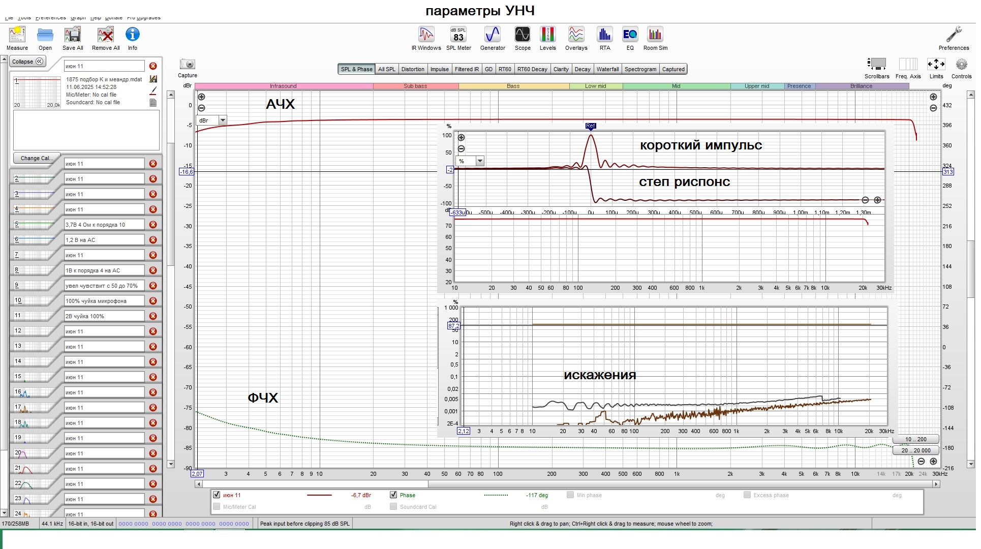

Да, но система не в окончательном виде. Вот, думаю. вам, это будет интересно посмотреть и послушать.
глянул, ни слова об усилителях. Получается что от усилителей ничего не зависит, достаточно выставить АЧХ в точке прослушивания. Чтобы получить достойный звук этого крайне недостаточно. А как быть если ты не один, а гости сидят в других местах или вообще стоят. То что любую систему можно и нужно оптимизировать спору нет, но я не услышал ни об оптимизации реверберации в помещении, ни о необходимых параметрах усилителя, источниках сигнала, носителей...:)
Если вам удастся получить хорошую АЧХ ( и ФЧХ, а не скачки приходов сигналов во временем) и другие параметры в плане отсутствия гулов в КП на разных частотах, хотя бы в одной точке прослушивания, на расстоянии больше 2 - 2,5 м, то с вероятностью 0,7 все будет более менее прилично и в других точках КП, конечно за исключением особо опасных акустических мест- типа углов КП.
УНЧ тоже важное звено в системе. Чем лучше будут параметры, тем только лучше. Но зацикливаться на усовершенствовании только УНЧ, это, на мой взгляд, не правильно. Это не самая актуальная задача в области High-End. Нужно смотреть всю систему в целом, и именно по акустике, чтобы вынести окончательный ей вердикт. Слушать то мы, в любом случае, будем ушами.
Ты говоришь ровно то же самое: усилитель не важен, главное - ГВЗ (в точке прослушивания, иначе оно и нафиг не нужно).

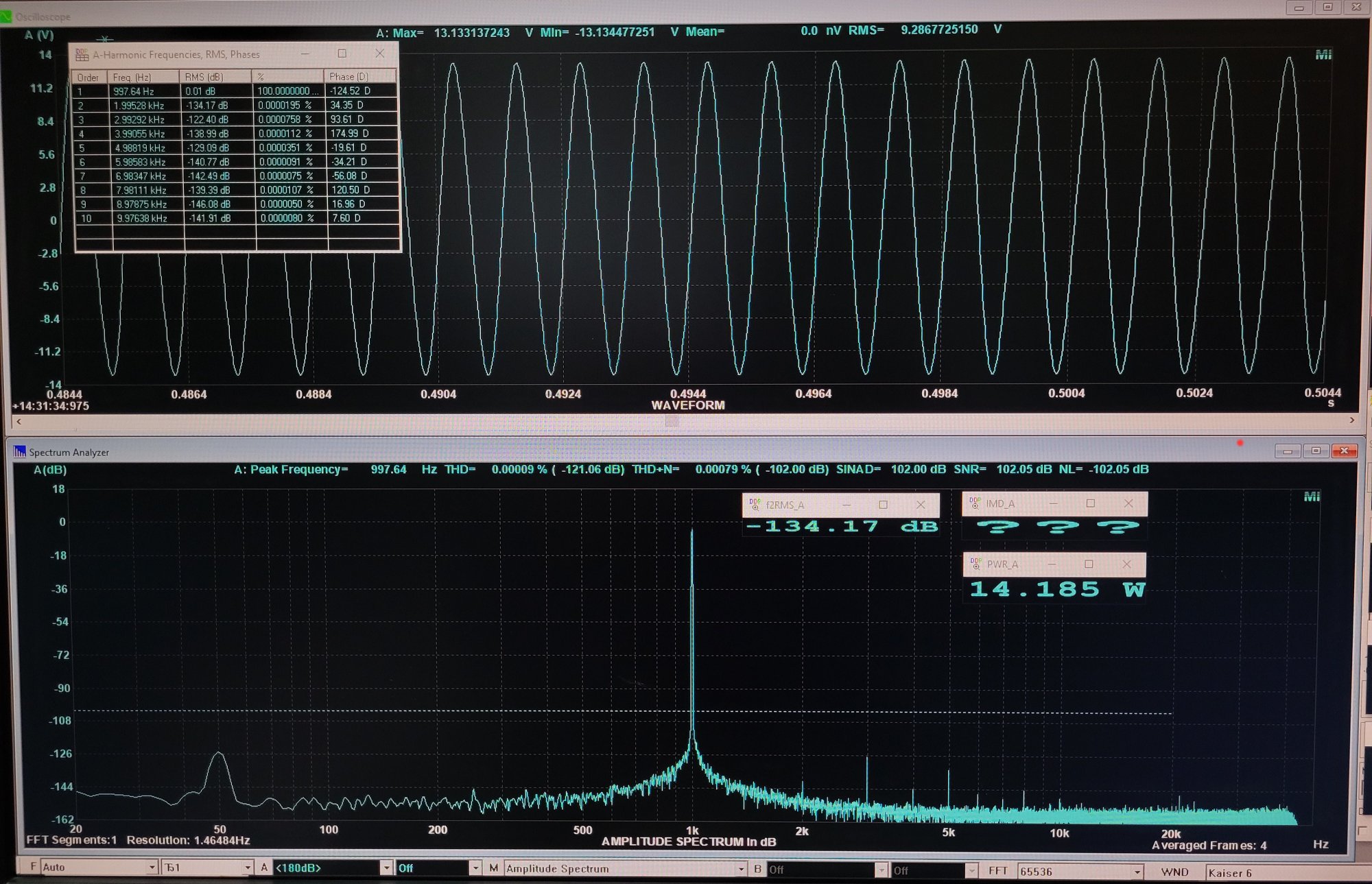

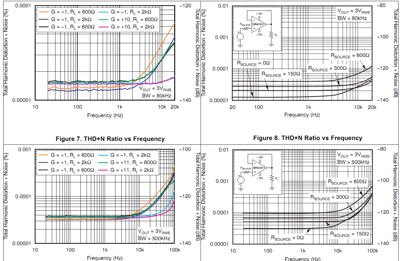

    117.1 KB · Просмотры: 74
    121.9 KB · Просмотры: 75
    129.5 KB · Просмотры: 55
    7.8 KB · Просмотры: 85
    17.3 KB · Просмотры: 85

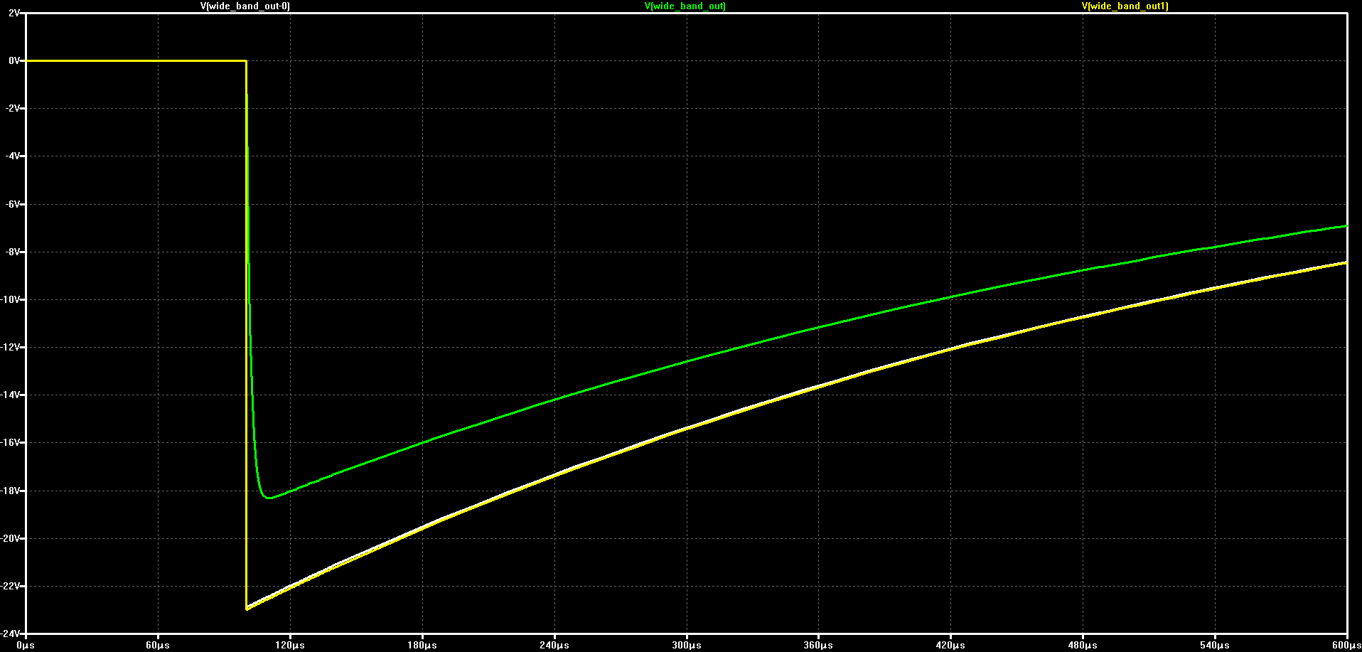

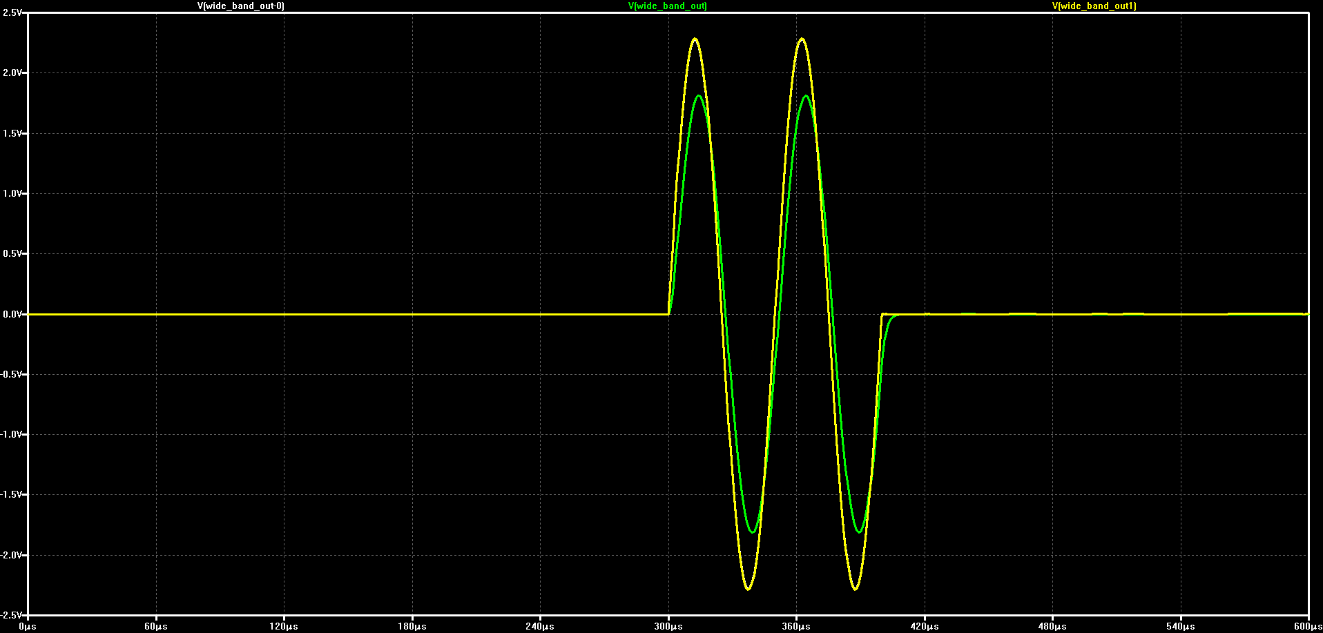

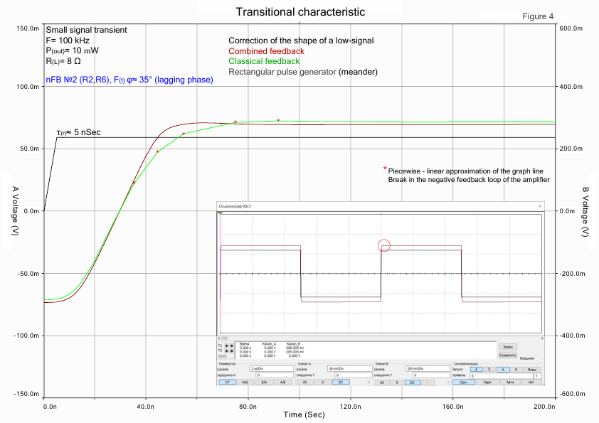

Анализ импульсной характеристики цепи отсечки реактивности нагрузки.
На графике импульсной характеристики хорошо заметна временная погрешность примерно до 40 nSec
и искажение в виде затягивания области П\Х импульсного сигнала прямоугольной формы (меандр).
Логично предположить, что к искажению формы сигнала имеет прямое отношение фазовый сдвиг
напряжения на передаточной характеристике, частота свыше 100 кГц.
Групповое время запаздывания (ГВЗ) цепи отсечки равно примерно 10 nSec на частоте 10 кГц,
эффективная полоса пропускания F(-3дБ) около 9 МГц.

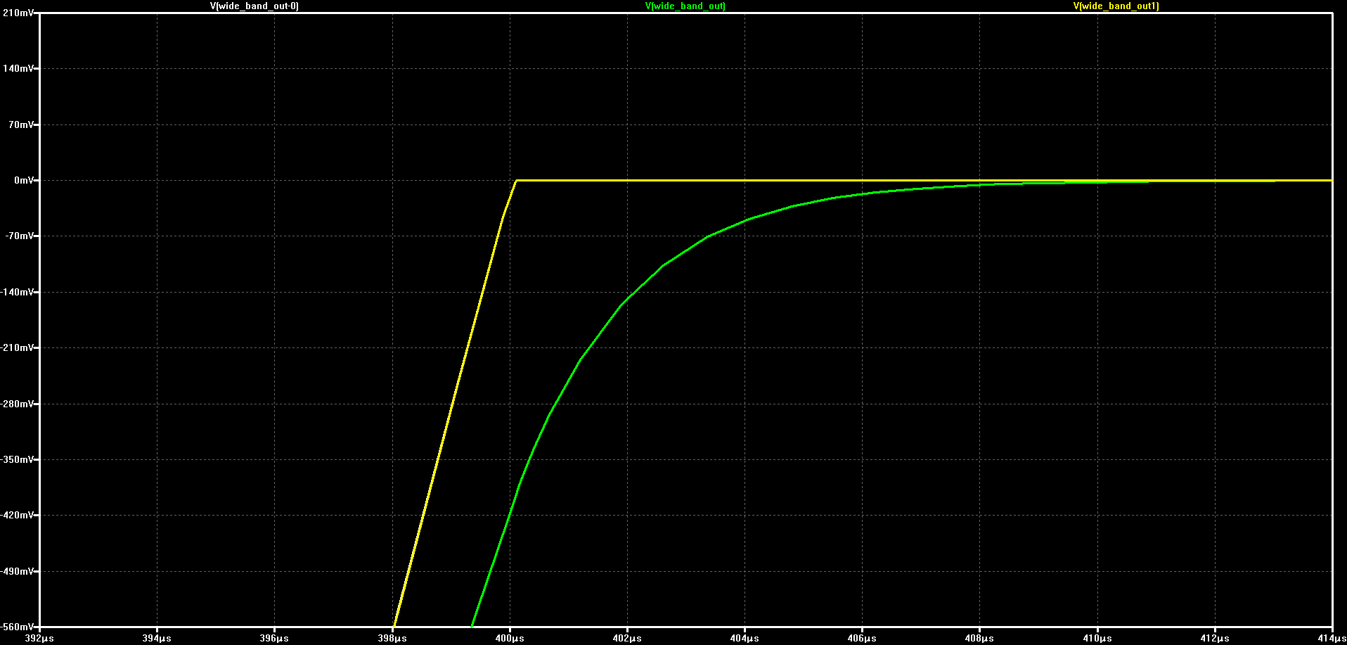

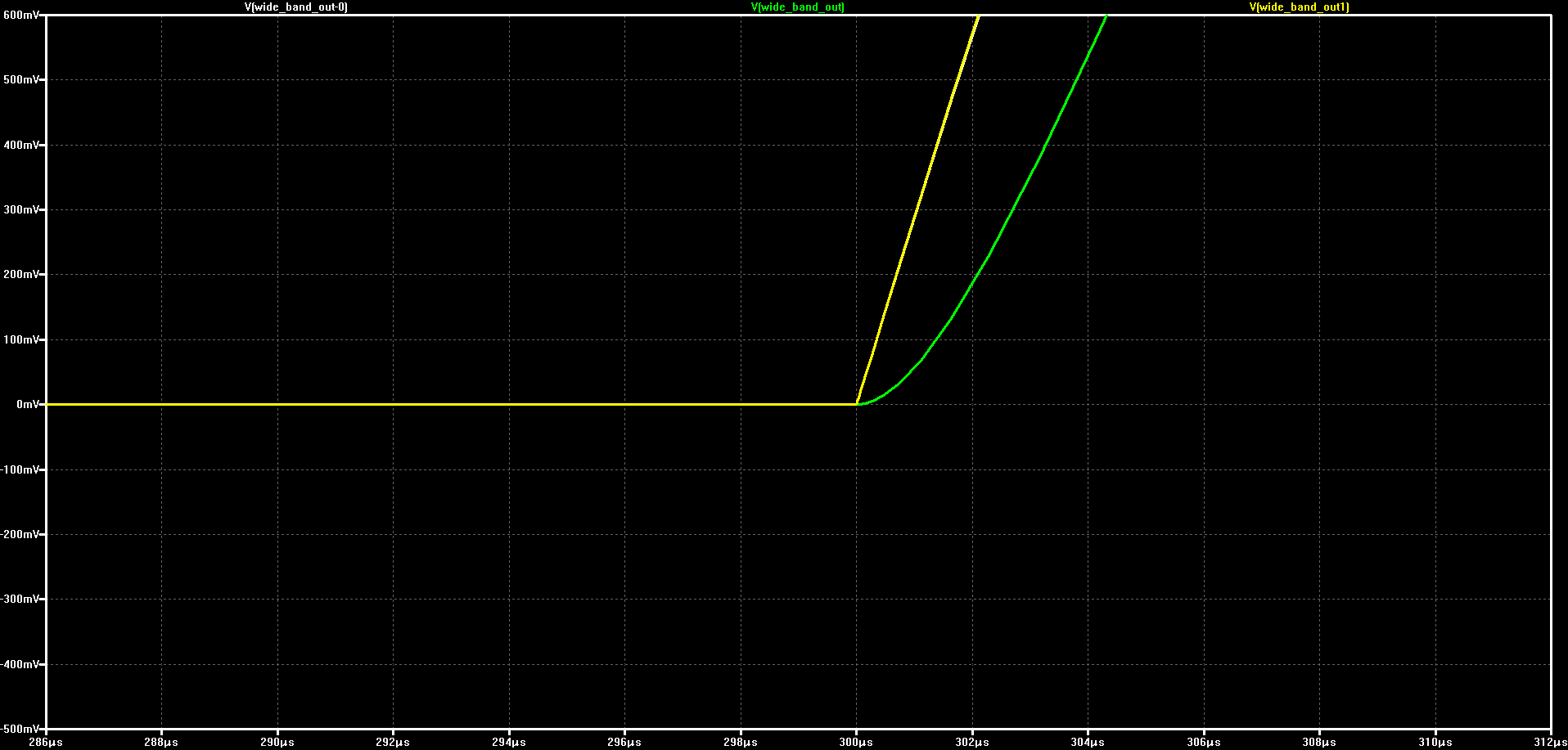

Искажение формы импульса становится оптимальным, относительно формы импульса на входе, при снижении значения индуктивности с
0.1 мкГн до 0.05 мкГн (на графиках не указано). :)

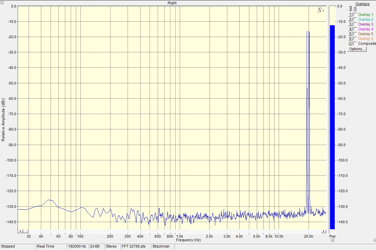

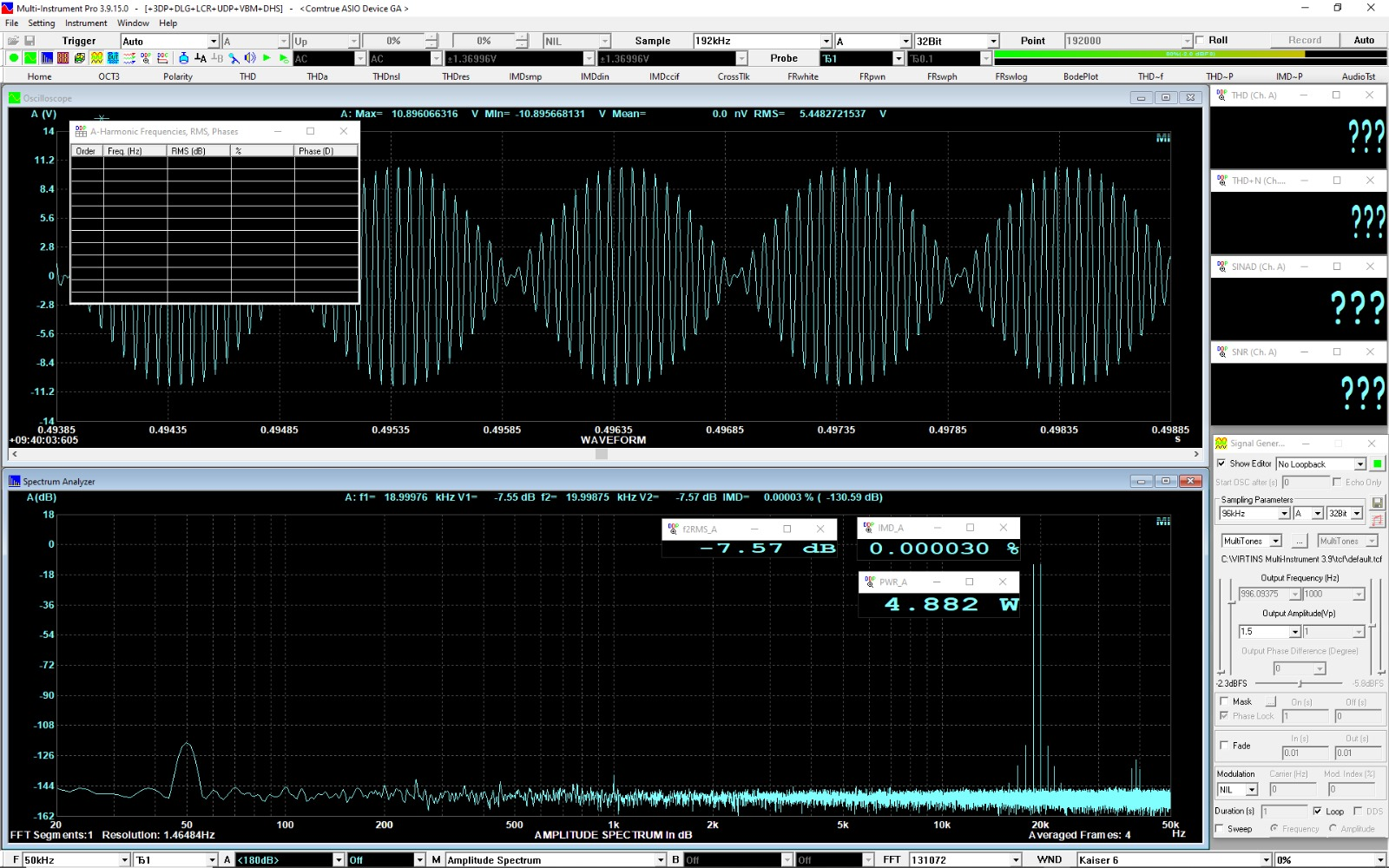

    82.4 KB · Просмотры: 83
Какой вклад в искажения кроссоверных искажений?
А какая разница? У тебя звук всё равно как из ведра- ты всю ООС угробил конденсатором с3 неэпической ёмкости.
такая конфига могёт 0.0001% в полосе 20кГц. А у тебя сотые. Скажи "нет" наркотикам.
