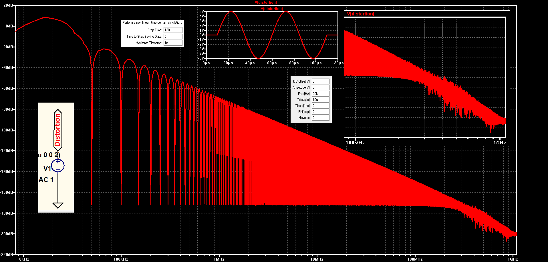

ТТ без подбора транзисторов легко берёт планку искажений -110дБ а это уже десятитысячные, скажи ещё что он дохера сложный, в нём же нет ТДА2030/50
У Хуана Пабло похоже нет ответа. Ну что ж посмотрим что представляют собой кроссоверные искажения во временной области. Для этого выделим продукты искажений с помощью режекторного фильтра.
Разомкнем ООС и посмотрим продукты искажений. ООС существенно ослабляет низшие гармоники, а высшие (которые есть в кроссоверных искажениях) подавляются по ряду причин не так эффективно.
    93.6 KB · Просмотры: 90
    82.8 KB · Просмотры: 87

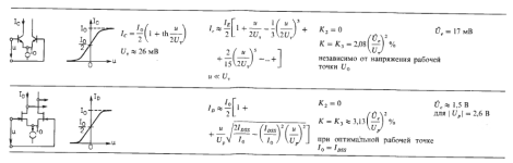

Вот бы она могла бы ещё и коррекцию композитных усилителей делать... По поводу советских транзисторов, те, что мне попадались с низким коэффициентом усиления, были лучше всмысле его стабильности при росте тока. Есть один чемпион кт8101, у него всего 24, но при токе 5А тоже 24. А те кт818-819, у которых при 0,5 А был около 200, при 5А падал в район 10-15
818-819 еще и по частотным свойствам никакие. Выход на комплементарной паре , двойке, с приближением к 200 кГц резко растет сквозным током, амперметр свидетель. Тогда как тошибовская пара на 1 МГц бровью не ведет.

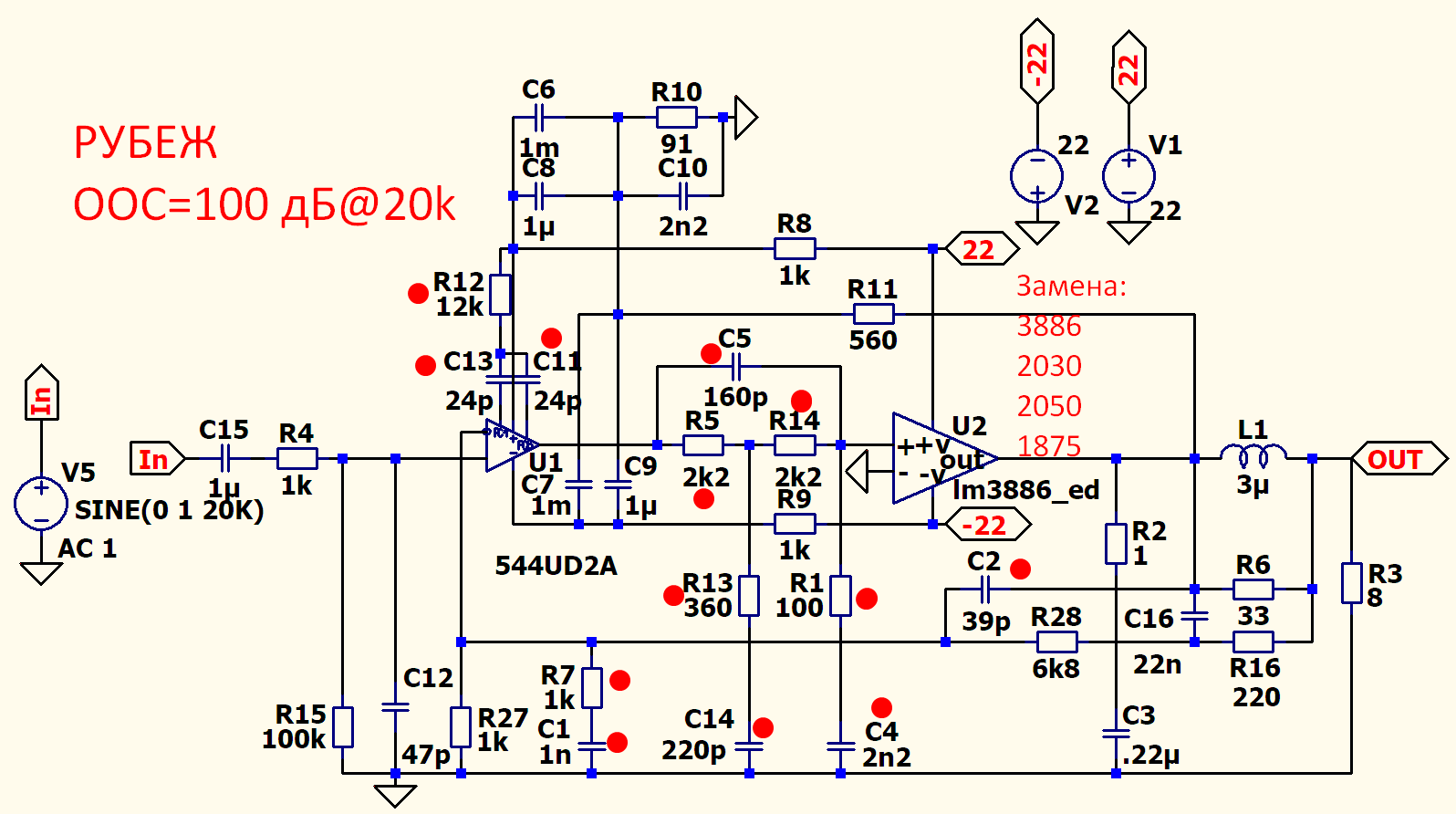

по ряду причин
Две главных причины обвёл.
красным- кондёр местной частотнозависимой оос.
оранжевым- выходная двойка нагруженная на нагрузку в 4 ома. Что вообще довольно странная идея на мой взгляд. Не меньше 8ом тут должна быть нагрузка, иначе ничего хорошего не жди.

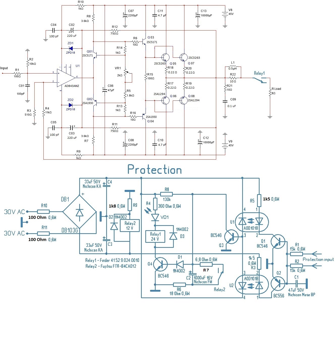

Я тоже всегда снимаю сначала график искажений почти на холостом ходу - на входном сопротивлении делителя для зв. карты ( примерно 10/1 к), чтобы сразу понять потенциал схемы и есть ли смысл с ней дальше возиться.)))
штука в том что для 4 ом нагрузки надо тройку делать. проверено сто раз.)
Согласен. но если его не парить под 100 Вт, то можно попробовать и так просто подняв ток покоя до 300-500 мА, но при питании , допустим +- 20-30В - типа новый конкурент для ... 1969. У меня и радиатор на этот случай уже есть - чистый люминий, а не чугуний. _hm_
Кроме расхода электроэнергии ничего не получишь в этом случае . smile_1
При токе покоя 1 ампер какие там 30 ватт ? Издеваешься ?
Ты понимаешь, что для расчета мощности есть еще такой параметр как напряжение?_da
Или ты считаешь что при токе в 1А и напряжении питания в 10 и 100В это один и тот же усилитель класса А? smile_1

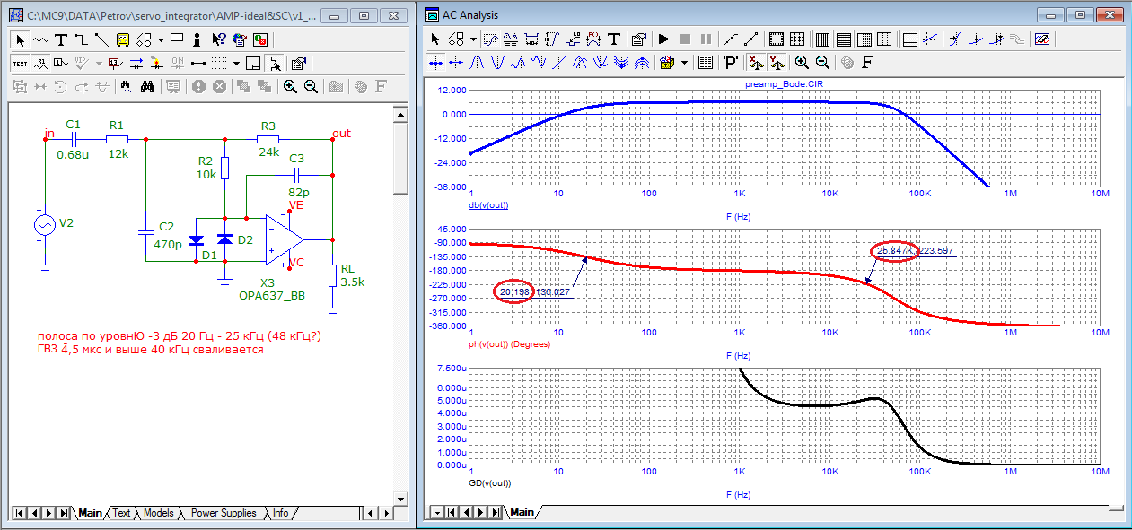

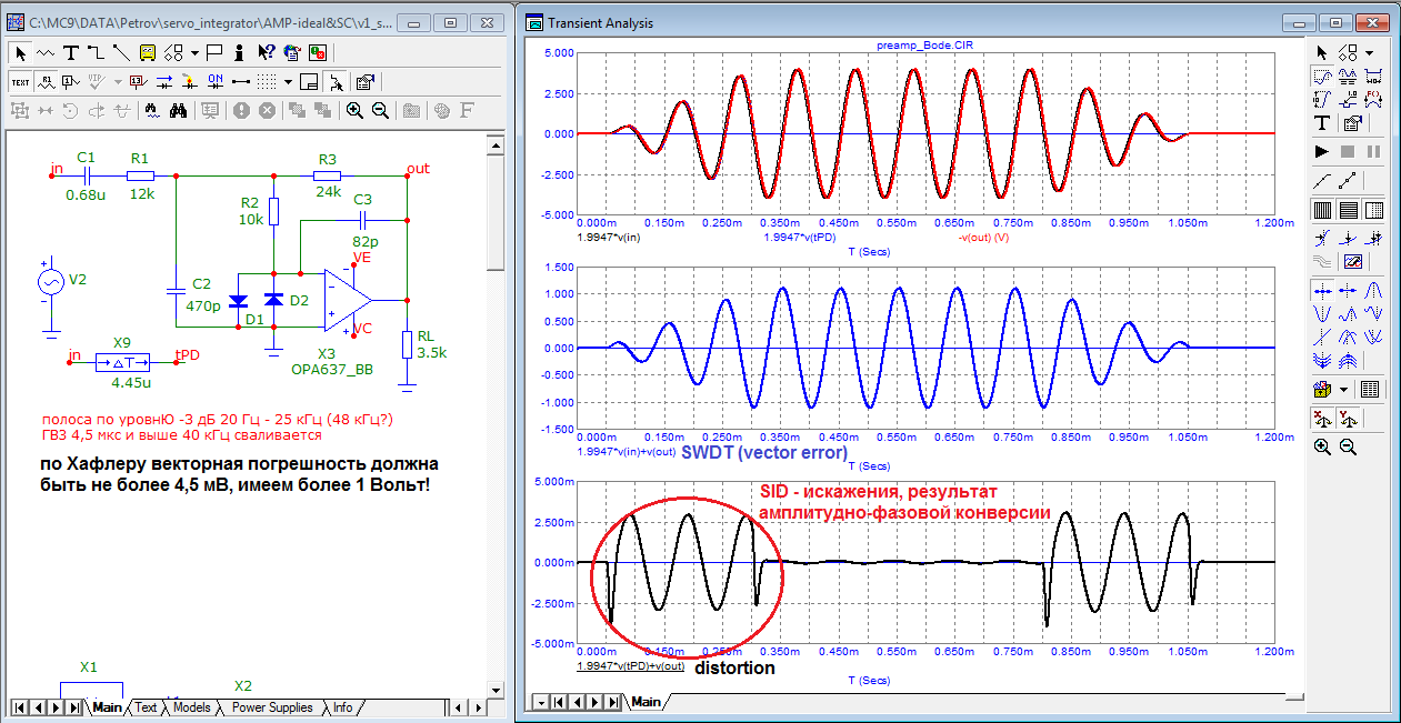

Ещё в 50-х годах Тео Вильямсон писал, что для высококачественного усиления звукового
сигнала достаточно, чтобы на максимальной мощности Кг был не более 0,1 %. В таком случае
содержание гармоник фактически не обнаруживаемо в самых утончённых тестах прослушивания (очевидно он имел в виду ламповые усилители с коротким спектром, к современным транзисторным усилителям это не относится). Он также отметил, что фазовые сдвиги между гармоническими составляющими сложного сигнала в динамике, особенно на атаках звуков, оказывают существенное влияние на естественность звучания.
Известно, что усилители с низким первым полюсом имеют фазу петлевого усиления 90
град. практически во всём звуковом диапазоне. Вот что по этому поводу пишет С. Агеев [Вопросы проектирования усилителей с общей ООС. — Радио, 2003, № 4, с. 16—19.].
«При фазовом угле петлевого усиления, близком к ±90 или ±270 град., амплитудные
нелинейности исходного усилителя практически полностью конвертируются в фазовые (т. е. в
паразитную фазовую модуляцию, пусть и ослабленную в |bК| раз). При этом паразитная модуляция амплитуды практически исчезает, и получаемые результаты измерений интермодуляционных искажений могут быть на 20...30 дБ более оптимистичными, чем на самом деле покажет анализатор спектра (и слух в случае усилителя мощности ЗЧ). К сожалению, именно так и обстоят дела с большинством ОУ и многими AMP».
Амплитудно-фазовая конверсия звуковых сигналов — это процесс, при котором изменение амплитуды сигнала приводит к нежелательному изменению его фазы. Это явление происходит в нелинейных системах, например, в усилителях, где зависимость фазы от амплитуды (то есть, АФЧХ) не является постоянной.
Известно также, что фазовая характеристика (ФЧХ) начинает крутиться на порядок по частоте раньше, чем АЧХ. Вот и получается что для получения малых SID-искажений требуется полоса полной мощности минимум 250...300 кГц, а не 50 кГц.
Например, гибридный усилитель «Нирвана» Дмитрия Коржевского имеет полосу полной мощности 700 кГц, далее плавный спад без ТИМ искажений.
В тестах изменение амплитуды сигнала достигается бурстами с амплитудной модуляцией. Очень удобно пользоваться бурстами с линейно нарастающими атакой и спадом.
