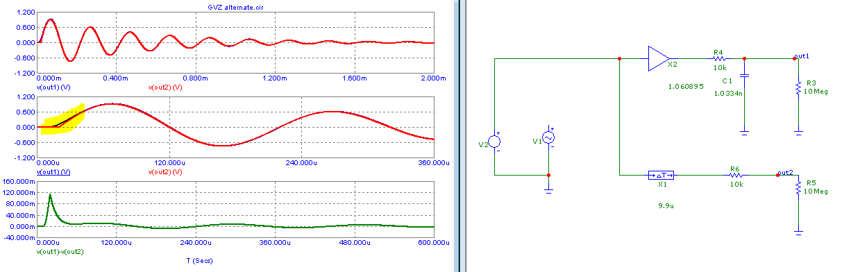

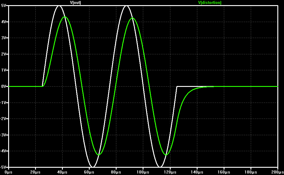

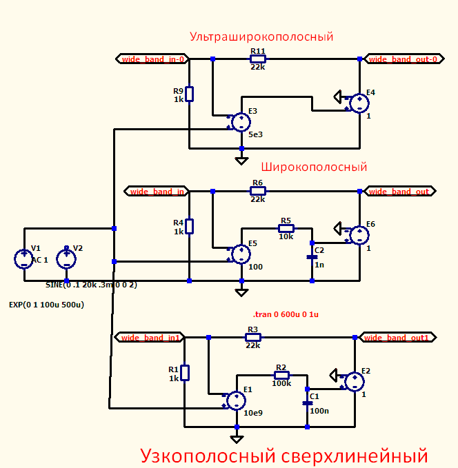

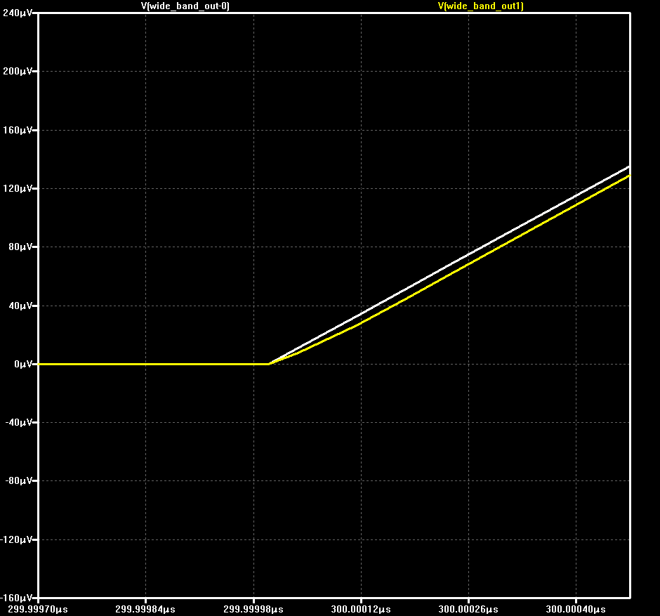

Когда Петров рисовал свои "бурсты" для сверхлинейников, он наглядно показывал - в первый момент времени сверхлинейник сильно отстаёт от входного синуса, потом подтягивается - с некоторой задержкой срабатывает коррекция на опережение. Но угадать будущее можно только тогда, кода заранее знаешь ответ.
Какие же это "гадания", если ты ЗНАЕШЬ?

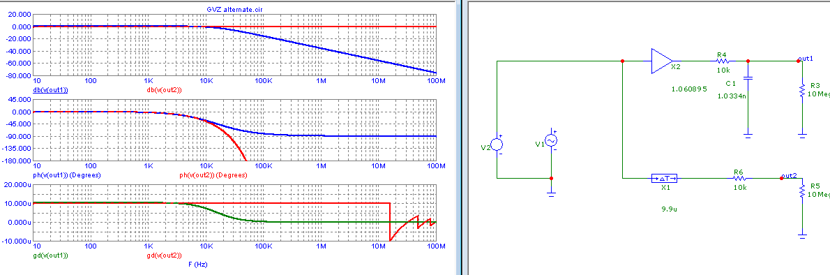

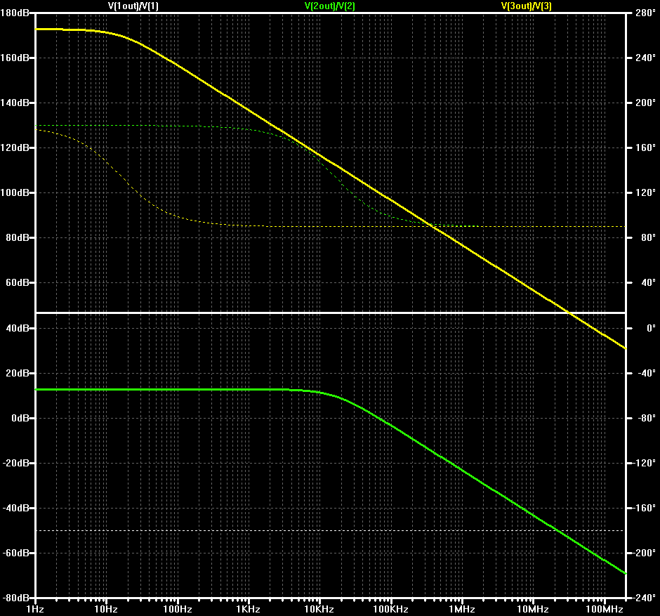

Три однотипных усилителя с ООС.
Полоса частот до введения ООС задаётся RC-цепью меж усилительными блоками.
Согласно им, полоса сужается от верхнего усилителя к нижнему.

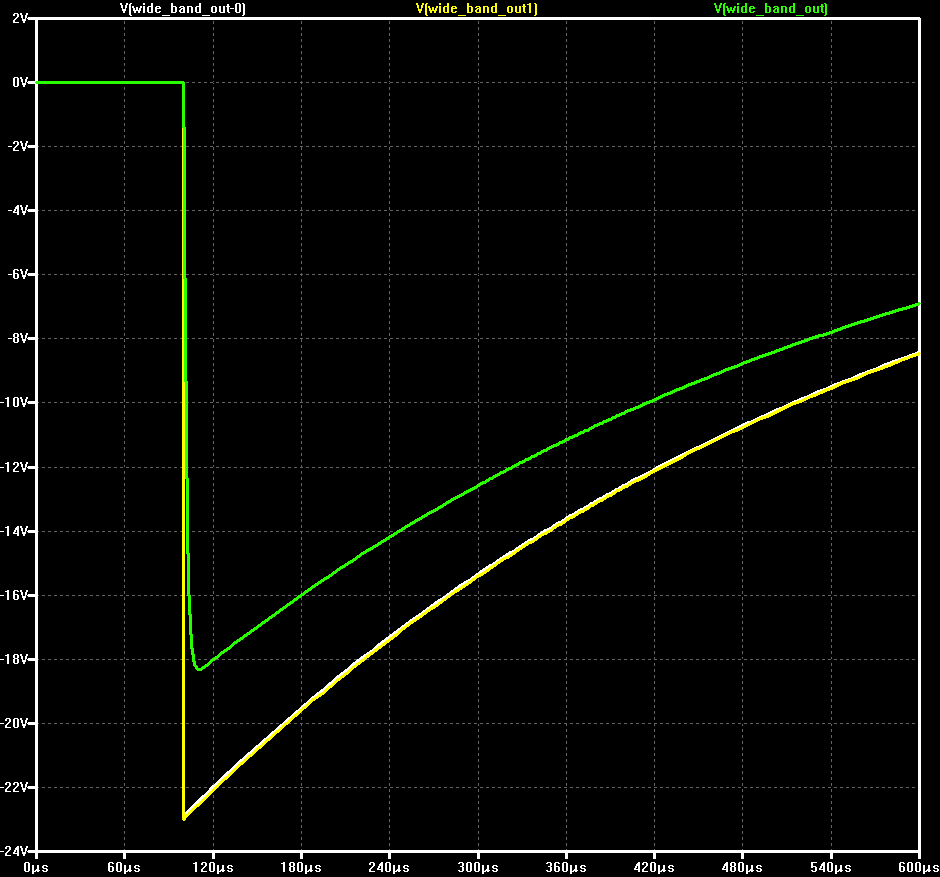

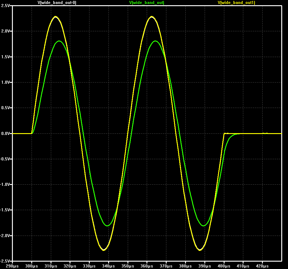

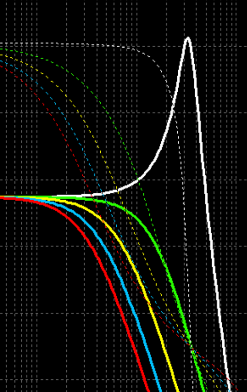

Теперь подадим на входы усилителей радиоимпульс типа буср, и смотрим, что на выходе:
Самый поганый усилитель - мелкоООСный с широкой полосой.
Ультраширокополосный усилитель идёт вровень со сверхлинейным глубокоООСным:
Меняем тип сигнала с шарлатанского на экспоненциальный:
Такие же дела: хуже всех отрабатывает скоростные сигналы мелкоООСный усилитель, несмотря на широкую полосу до охвата ООС.

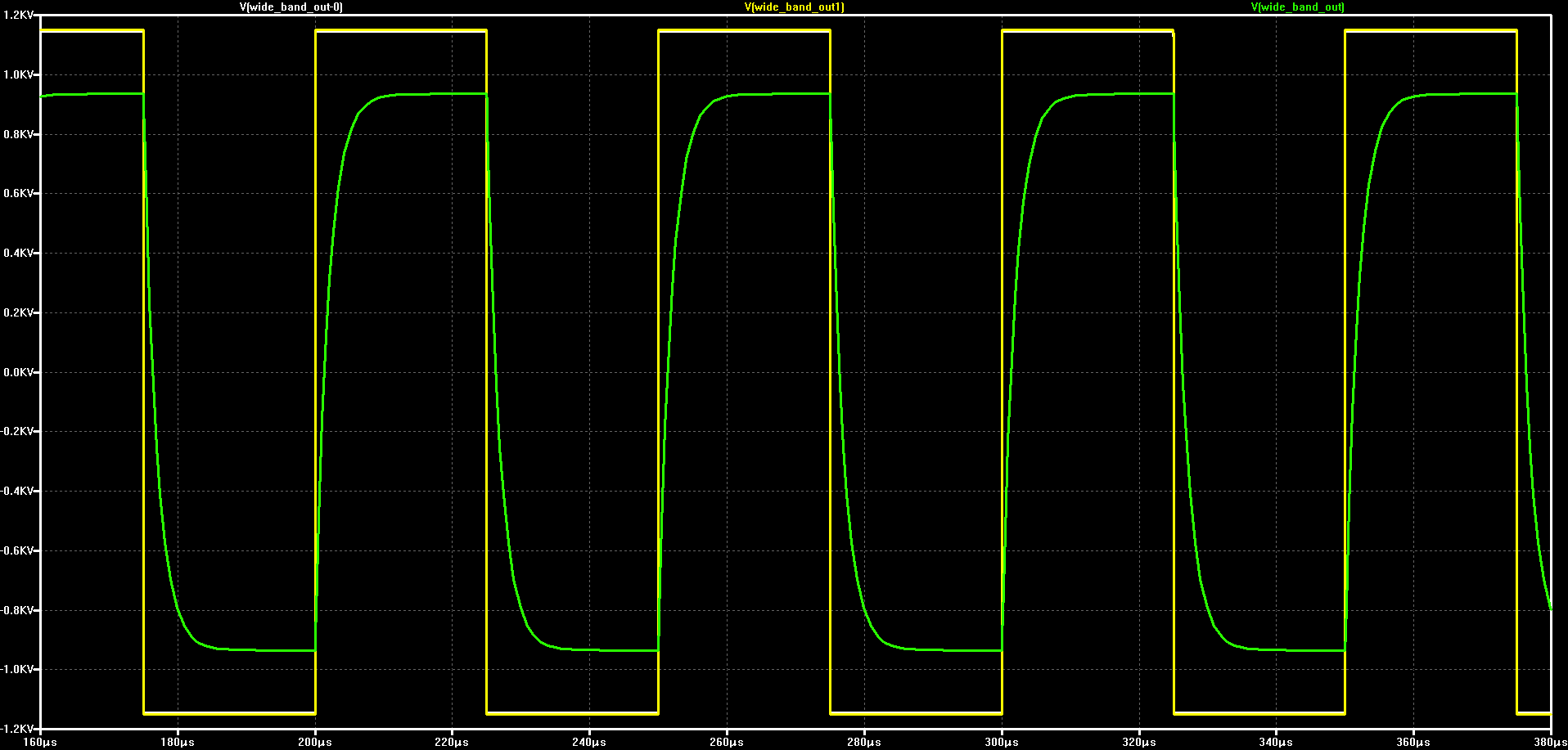

Меандр показывает то же самое:

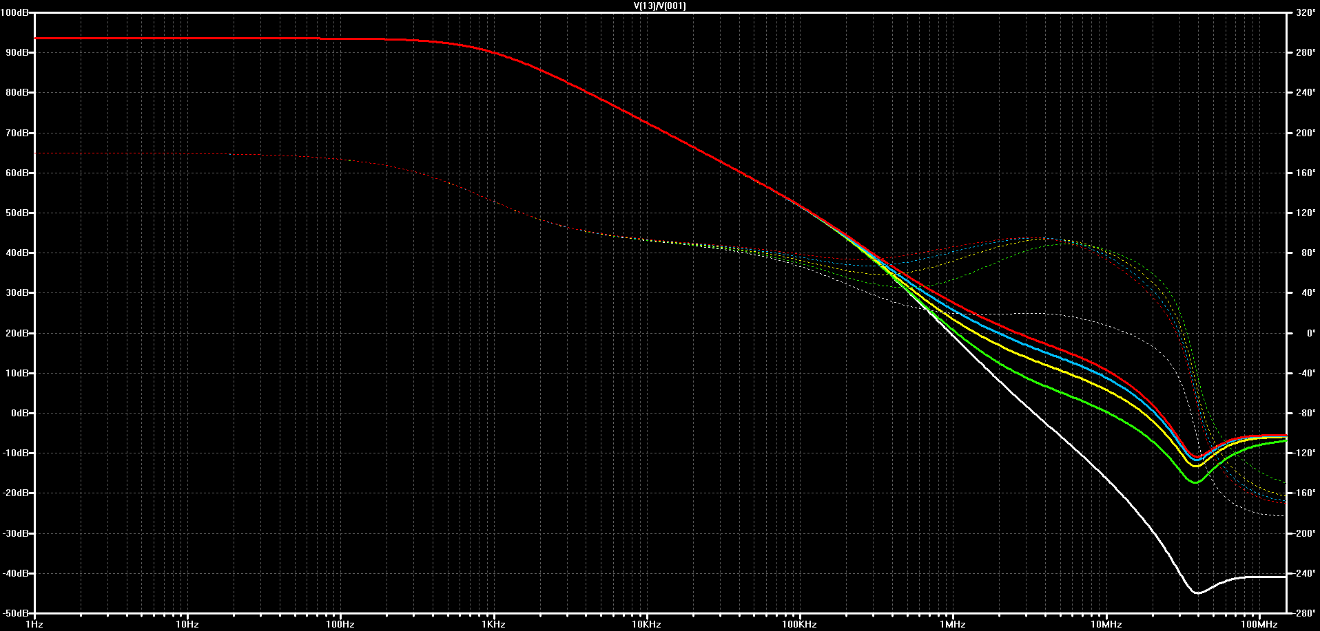

А всё почему?

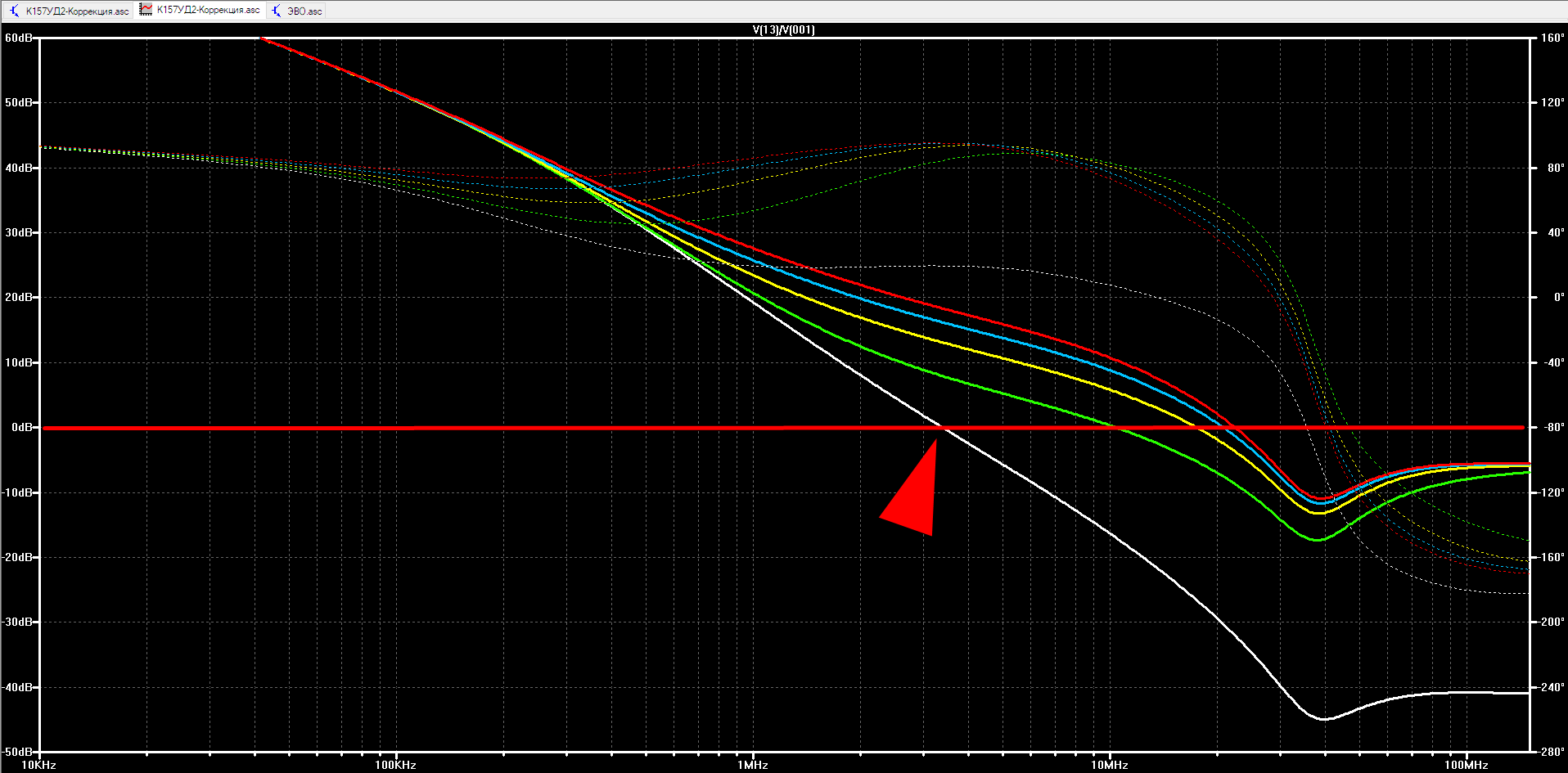

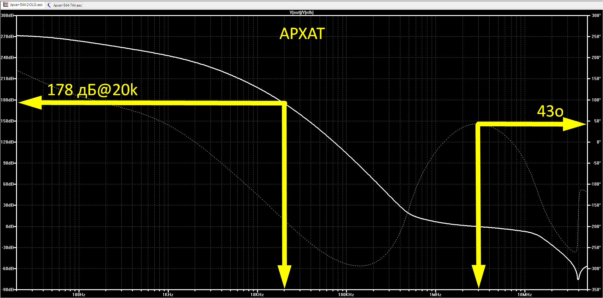

У кого глубина ООС - тот и лучше. Причём, АЧХ глубокоООСника ещё не самая крутая на сегодняшний день из числа АЧХ разработанных усилителей. Стандартная АЧХ.

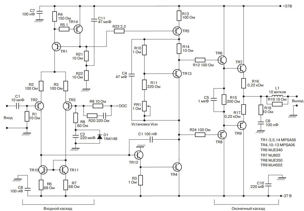

А Phase Linear как сделали Model 400, так и все? Или это единственная у Вас схема?

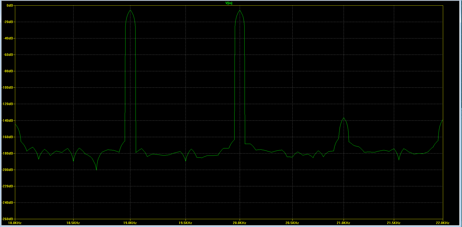

Покажь где тут внезапно появились 19.5кГц? Спектр говорит что там пустота. Бредишь опять. Я и говорю твой уровень явно слабоват.

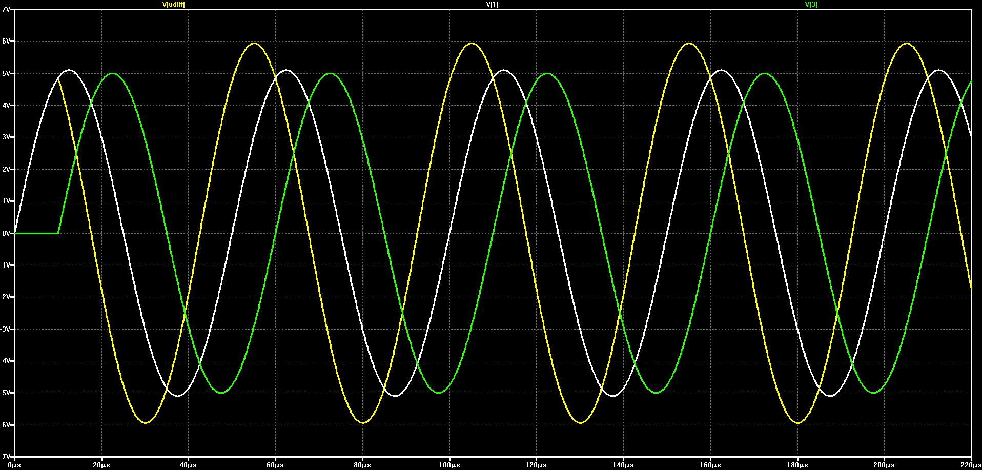

Смотрим:
Условно: больший сигнал - входной, меньший - сигнал ООС, самый маленький - разностный сигнал.
Как оно и есть на самом деле.
Замечаем фазировку разностного сигнала: он синфазен белому входному. ООС работает.
Входные сигналы 5,1 В и 5 В, потому разностный равен 100 мВ.
Сдвигаем сигнал ООС на -10 мкс:
Просто возрос разностный жёлтый сигнал. Замечаем фазировку разностного сигнала: он синфазен белому входному. ООС работает.
Причём, возрос он не так, как иллюстративно показано, до величин более входных, а до размеров:
Уразн = Увых/Кухх(ф)
Если Кухх велик - как у всех сверхлинейников:
то разностный сигнал будет мал.

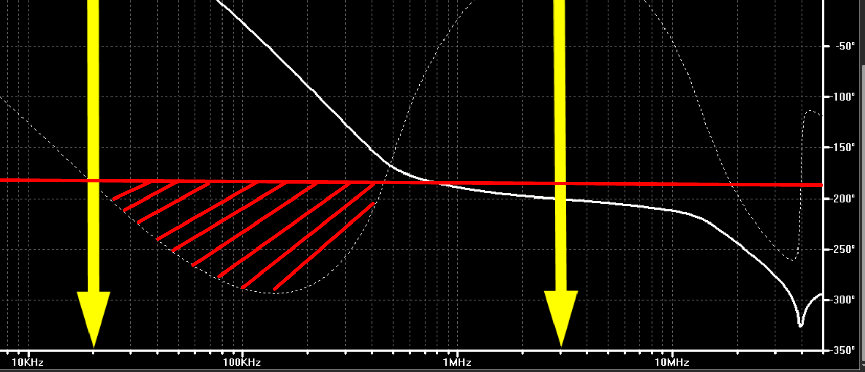

Теперь самая сложная для понимания ситуация: сигнал в петле ООС сдвинулся на 180 градусов:
Усилитель работает во т на этих частотах. Усилитель работает, а ООС как?
Все вы читали истерически спичи разных тупых профессионалов:
- Шеф, всё пропало, всё же нажитое непосильным трудом!111 Фаза зашла за 180!
Отворачиваемся от умалишённых профи, схехавших на монетизации своего скиллса, и смотрим, что нам показывает симулятор:
Разностный сигнал синфазен белому входному. ООС работает.
ПА ЧИ МУ?! - кричит нам умалишённое профи.
ПА КА ЧА НУ! - отвечаем мы ему. - Надо ТАУ было учить, а не цены на пиво.

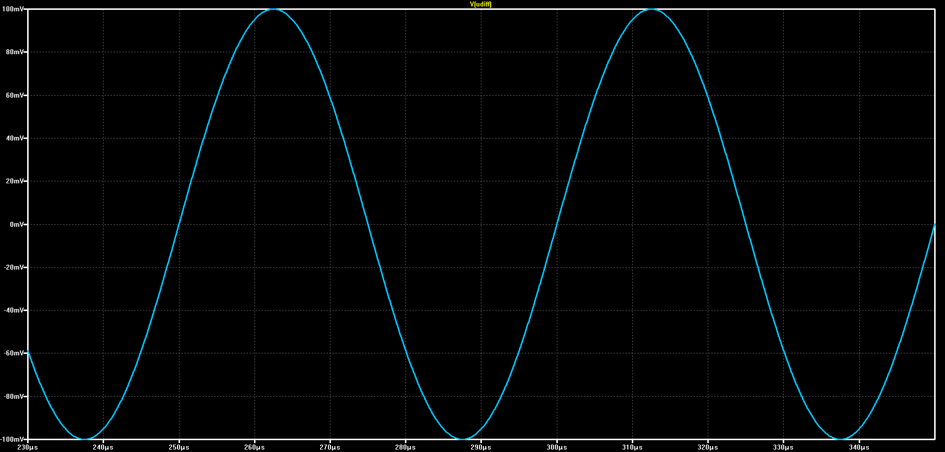

Для возбуда не хватает второго условия возбуда: равенства амплитуд.
Да, разность 5,1 и -5 В равна
Что сухов легко мог видеть по большому виндовому калькулятору.
3,346
269,580
2,573
