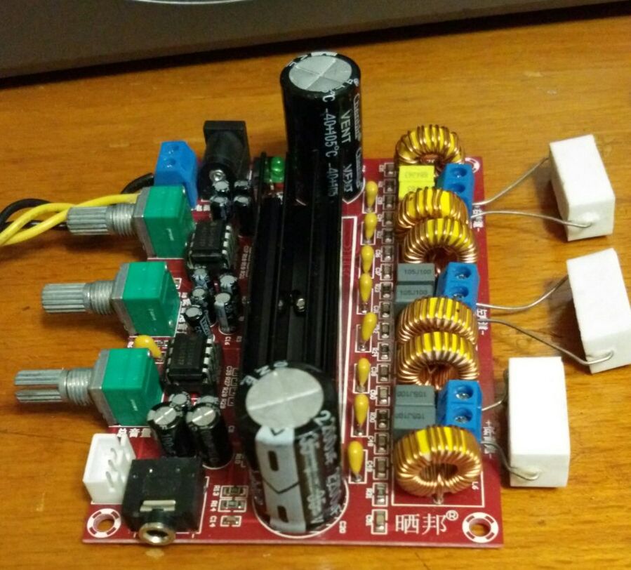

В качестве усилителя решил использовать 2+1 китайский усилитель SKU7948:

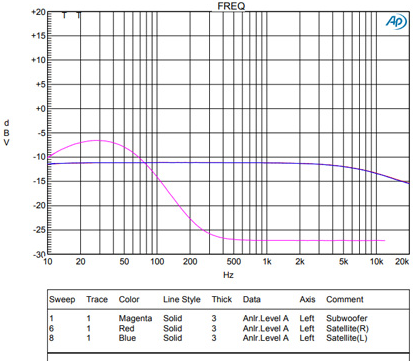

TPA3116D2 две, одна в мост для саба и одна для двух сателлитов. активный фильтр на двух Ne5532 ((я так думал)... Писал китайцам, задавал вопросы по поводу частот и крутизны раздела - ответы, вы понимаете :)
Подключил от БП 19 Вольт, послушал и ужаснулся - звук просто никакой - тухлый. Мощность явно далека от заявленной. Чувствительность низкая, ни с выхода телефона, ни с выхода звуковухи 1.5В на нагрузке 4 Ом загнать в клиппинг не получилось. Посмотрел осциллографом - падение усиления на ВЧ просто катастрофическое. Не просто так говнообзорщики на Ютьюбе говорили об "отсутствии прозрачности" и "шож вы хотите - это класс D" :) А ларчик просто открывался :) Изрядно порывшись, нашёл таки АЧХ в сети - это мрак:
На саттелиты подаётся полная полоса - НЧ там никак не режется, т.е. это не трифоник. Частота преобразования минимальная для этого чипа - 400 КГц.

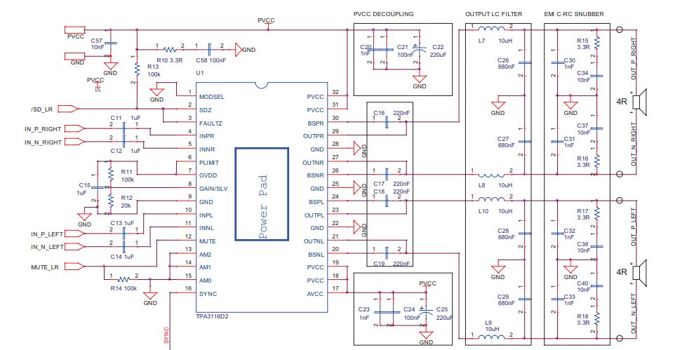

Для начала сверил схему с даташитной - выходной фильтр у Ti выполнен для нагрузки 4 Ом на индуктивностях 10мкГн и ёмкостях 0.68 мкФ. У меня ёмкости 1 мкФ и индуктивности 33мкГн, завал ВЧ гарантирован. В одном из каналов перемотал выходные дросселя на 10мкГн двойным проводом. Интересно, что судя по индуктивности сердечник - что-то типа карбонильного железа, НМП 33. Выходные ёмкости поставил по даташиту 0.68 мкФ. Запитал от БП 24 В.
Результат - завал ВЧ стал намного меньше, но он есть (по осциллографу). В клиппинг на 4Ом я его так и не загнал, чувствительность низкая. Самое главное - выходные катушки греются до 120 градусов С, когда как не переделанные - до 65С. :( При чём сами микросхемы практически не греются - радиаторы 45С.
В связи с этим вопрос - кто-то имел дело с такими и подобными шедеврами китайского аудиопрома? Я до этого из D класса только в Свены взамен горелых усилков ставил китайские платы - абы кричало.
Что я сделал неправильно, отчего такой нагрев? Судя по форме сигнала - сердечники не в насыщении. Никаких рекомендаций конкретных Ti по этому поводу не даёт. Что не так с дросселями? Похоже, нужно рыть и активный кроссовер, явно нужно обрезать сателлиты снизу и поднять усиление (можно средствами TPA3116D2). Нужно поднимать частоту преобразования?

Не может операционник сам валить с 5 кГц. Схема такая. И усиление там же, в каскаде на ОУ, поднять преспокойно можно. Короче, рисуйте схему. Судя по АЧХ, стоит где-то кондёр неучтённый вами на землю и делает срез первым порядком, красиво. Вообще я против класса D, даже в прикомповой АС. С 24 Вольта тдашкой аналоговой можно столько сдуть, что сателлиты не выдержат.

Видел похожие платы с операми в SOP корпусах, без панелек. Может, у Вас такая?
Нет,как раз с дип корпусами. Выбирал для возможности апгрейда более легкой. Кстати, пытался подать сигнал на выход операционников, вынув их - почему то не завелось. ХЗ что я делал не так. Честно говоря, я ничего особого от этой платы не ожидал, может по этому и не заметил косяков.
Вот и я думаю - не может. Переделка выходных фильтров уменьшила завал заметно - точно не скажу, осциллографом смотрел. Так что это одна из причин. Непонятно, откудаа нагрев взялся. Усиление можно и самой ТРА поднять и операми. Схему , видимо, придётся таки рисовать :(
На ТРА-шку надо с опера по даташиту давать балансный сигнал, потому могло и не заработать.
Было чуть времени - изучил выход детальнее. Катушки там на выходе 45(!) мкГн даже. Так что завал ВЧ составляющей гарантирован. :( Сердечник тип 26, что по экспериментам на профильных форумах самый отвратительный вариант, ещё и маленький. Но, какая рыбка - такая и юшка :) Индуктивность прилично зависит от тока и температуры. То, что у меня они стали греться - практически норма :( Нужно пробовать что-то другое. Для того, чтоб фильтр второго порядка эффективно давил несущую и не давил ВЧ в звуке, нужно поднимать частоту среза и частоту несущей, а с этими сердечниками сие невозможно. Есть вариант выхода от Ti с фильтром из ферритовой бусины и конденсатора 1nF, но, даже если забить на EMI от проводов, остаётся открытым вопрос уровня несущей на катушках динамиков и "шо с ними будет" :(

Приехали правильные колечки для этого усилителя, некогда свить лицендрат и намотать. Или парой-тройкой проводов...
