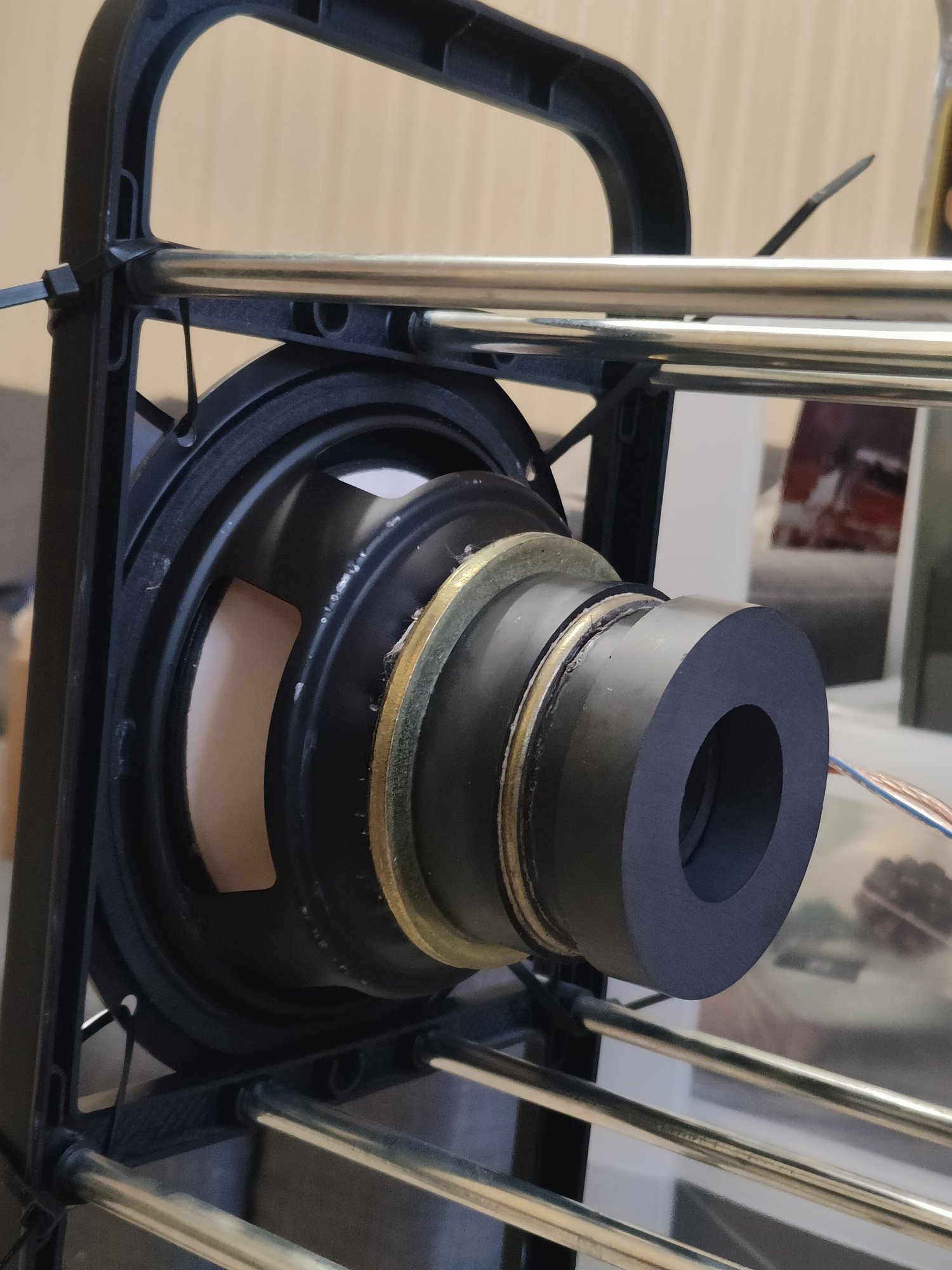

Снятие магнитного экрана с динамика.
  • Автор темы Автор темы Derzky
Может заморочусь, есть кусок дсп)
Да нет особой необходимости в ДСП, хоть толстый картон от ТВ или холодильника..... Про размер, тут целую теорию можно выдвинуть, нижняя граничная частота и Акз...., я бы взял, для первого раза хоть метр на метр, а можно и меньше...
Так понял, наклеенный сверху фирмОй дополнительный магнит не удалялся?
Новый доп. магнит устанавливался поверх него?
Можно для щита найти двойной гофрокартон, удвоенной толщины.
Не удалял. На скорую руку попытался ножом и молотком, но не отошел. Наклеил на термоклей пока. В идеале бы магнит побольше поставить на место маленького, а маленький назад, или же вообще без него, замеры покажут. Так что придётся отковыривать.
Картона много на балконе, недавно переезжал, остались коробки.
шаткая конструкция вот в чем беда =( а должен стоять динамик мертво! как в тисках в идеале)
динамик закреплен намертво, но каркас качается вместе с дином, при покачивании рукой. Поставлю укосину из чего нибудь. Хотя не думаю что это повлияет на результат
Без раскалывания на куски он вряд-ли удалится. Может, и не стоит его удалять, если общая добротность уже свалила ниже 0,7. А ведь еще ожидается неодим на керн.
С новым "штативом" под динамик хорошо бы перемерять все снова. Перед добавлением магнита на керн.т
Может повлиять. Крепеж должен быть жестким.

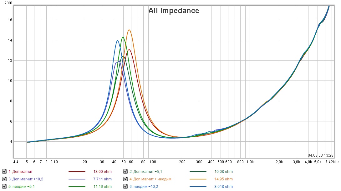

Приехали магниты. Правда маленькие, заказывал не зная размера керна, а как вскрыл колпак , понял что туда 20 мм влезет. А мои 10 мм и 3мм толщиной. Наклеил я один, добротность изменилась на 1 сотку и по итогу со всеми перезамерами составила 0,72. Выросло сопротивление на частоте резонанса на целых 2 ома. Короче надо собирать и замерять ачх
    133.9 KB · Просмотры: 115

Чем статься, лучше помогите понять, почему снятие колпака снизило полную добротность. Если учесть, что у меня были разные дины с доп магнитами и скобой сверху и до фланца - то это явно не экран, и задача другая. Почему в данном случае эффект обратный? Что-то китайцы перемудрили?
