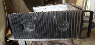

А подскажите пожалуйста для Худа 1961 выходные камни вроде 5200, но из менее "распиаренных" чтоб была реальная надежда купить в местном магазине не китайскую перемаркировку.
Это будет первая попытка, так что пожалуйста из недорогих. Так сказать "крепкие середнячки". А при желании впоследствии сменить выходники всегда можно.
Подогнали мне пару неплохих радиаторов, вот и захотелось попробовать.

от ту 100 кажись
площадь 1000см на канал,(а надо на один транзистор) дадите 1.5-2а будут раскаленные , но не смертельно , главное циркуляцию не закрывать с боков
....сюда родные кт908 или п 702 поставить , если сумеете найти квартет и чтоб усиление было не микроскопическое, при токе до 1.5А лучше не найти

от ту 100 кажись....сюда родные кт908 поставить , если сумеете найти квартет и чтоб усиление было не микроскопическое
Я не то чтобы против кт908. Вполне допускаю их хороший звук. Вот только у советских камней стабильность параметров никогда не была сильной стороной, в тумбочке их нет, а значит покупать их придётся с бОльшим запасом чем если брать иностранцев. Я с ними так ничего не выгадаю финансово. А ставить какие попались по усилению, потом будут "моральные страдания" что схалтурил и не добился полноценного звука. Знаю я свой мнительный характер.
Думаю входные и выходные ёмкости расположить у своих разъёмов, выходники подсоединить короткими проводами, таким образом на плате будет только мелочь и легко будет менять при желании детали.
2N5686, 2N5886(85), MJ15024(22), 2N3773, MJ(L,W)21194, MJ(L,W)21196, MJ15003. Мне 21194 понравились. На веге посмотрите, 200 с лишним страниц. http://forum.vegalab.ru/showthread.php?t=11445&page=223 . С различными модификациями Деда Пентода.
Помнится даже кто-то делал, или рекомендовал 2sc5707 паралелить
