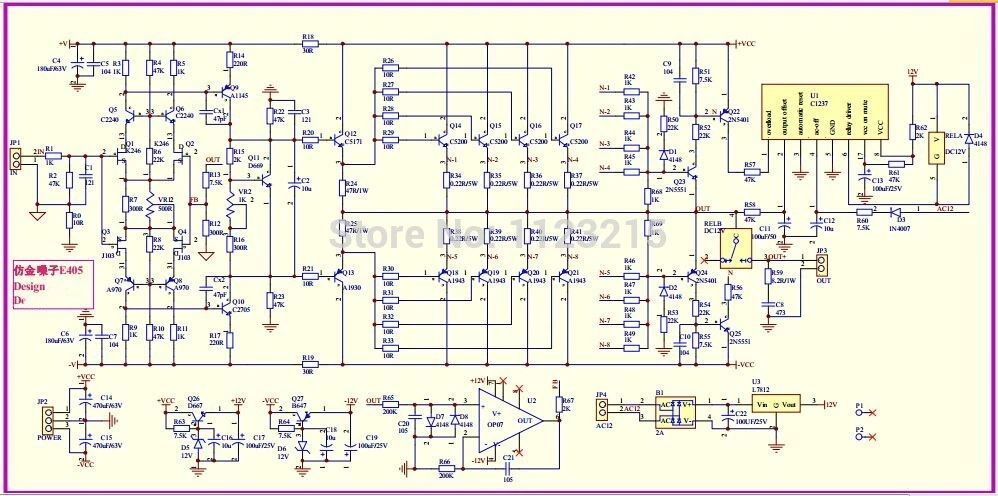

Таинственный китайский гений (клон от LJM- схема секретная))): четыре пары выходных и два регулятора. Два питания (+-)12в и (+-)55в 300вт(90втА?)

Таинственный китайский гений: четыре пары выходных и два регулятора. Два питания (+-)12в и (+-)55в 300вт(90втА?)
Для таких мощностей линейные усилители проигрывают Д-шникам во всем. Дурь дурацкая.

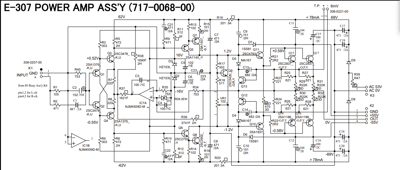

Но радиаторы не на 800Вт. В классе В КПД усилителя не более 76%, реально 70%. В классе А не более 25%, реально 20%. Усилители Accuphase серии Е (например, Е-307) - все класса АВ с током покоя выходного каскада менее 100мА. На схеме ниже видно, что падение напряжения на эмиттерных резисторах 6 мВ, с учетом делителя 2.4 раза. Получаем ток покоя 6*2.4*2/(0.22*2)=65мА. В классе А работают усилители серии А (А-30, А-45 и т.д). У них у всех ток покоя около 1А. Поэтому в классе А они выдают только первые 15ватт и лишь на нагрузку 8 ом. При этом, тот же А-45 может выдавать в нагрузку 1 Ом до 360 ватт, или в мостовом соединении в моно - 720 ватт на 2 Ома. Поэтому блоки питания с таким запасом. Естественно, такие мощности - в классе АВ. У серии А радиаторы гораздо больше, чем у Е.
Для повторения начинающему радиолюбителю такие схемы не посоветую. Советую JLH - дёшево, сердито, чистейший класс А. Готовые платы есть на алике. Или то, что обсуждается в этой теме.
