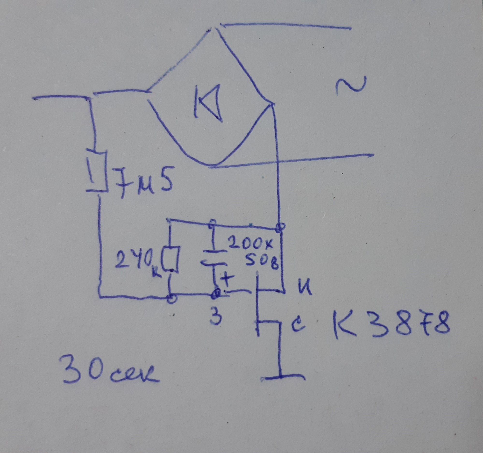

Soft Start для усилителя

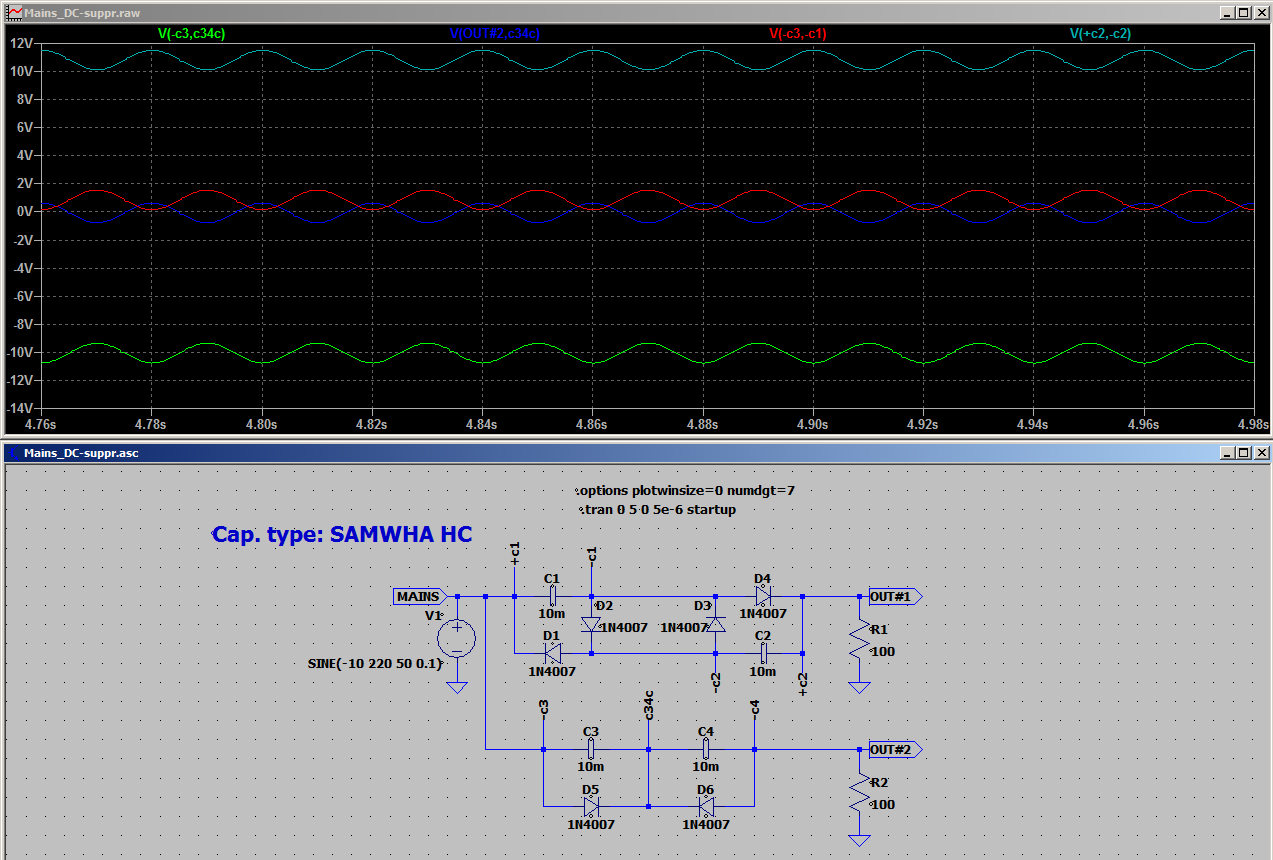

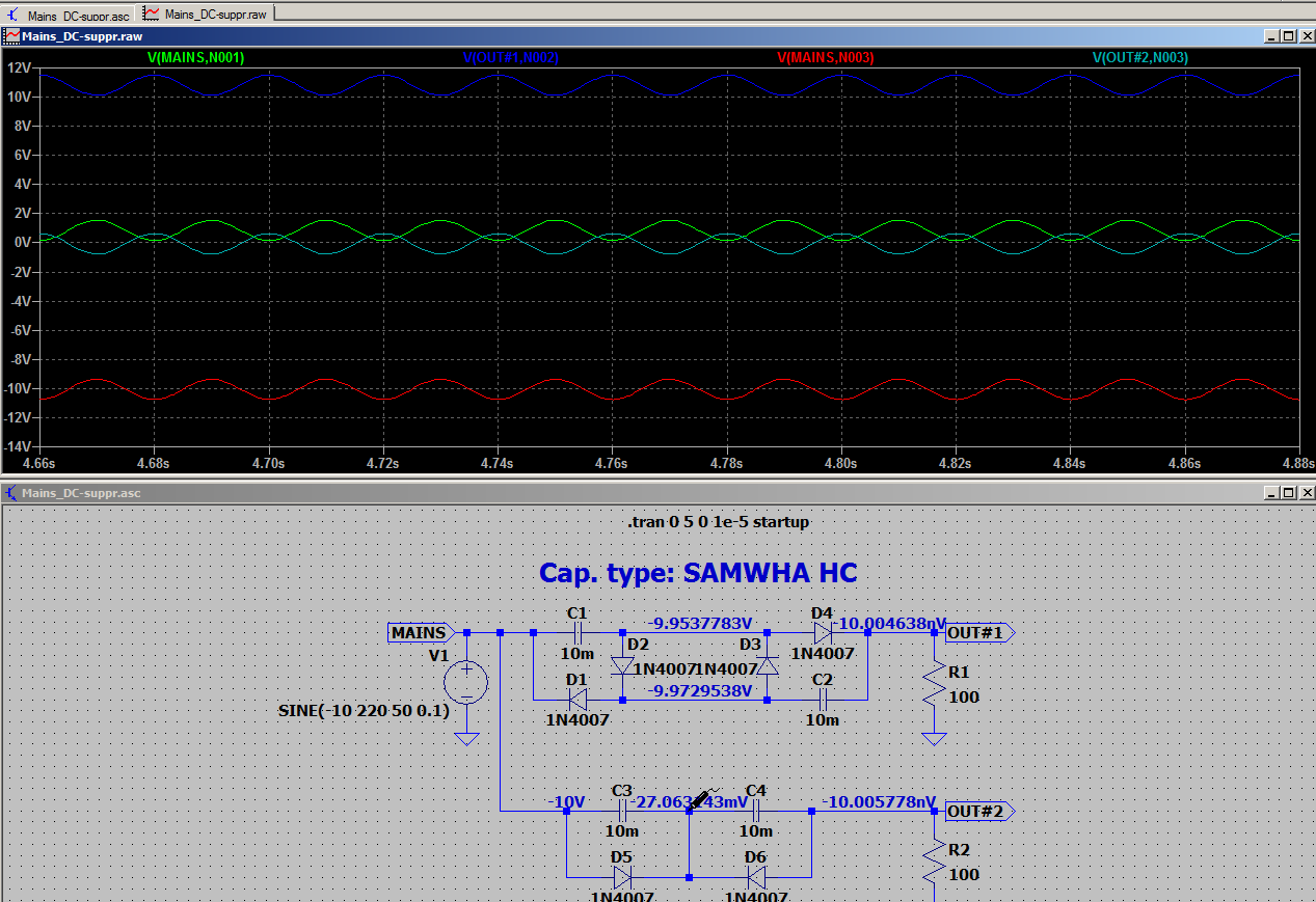

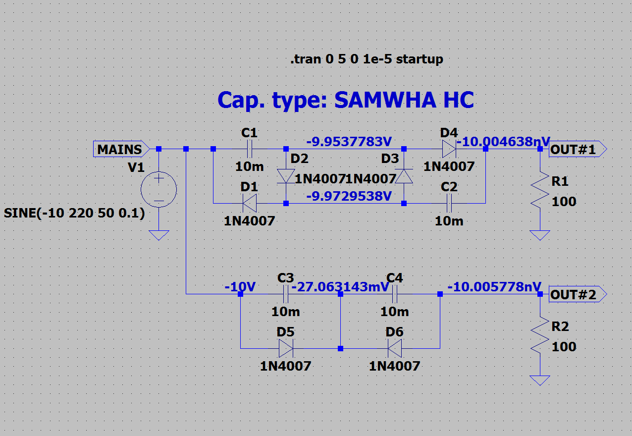

Упрощать исходную схему нельзя, только по ней напряжение на конденсаторах однополярноеПосмотреть вложение 120894

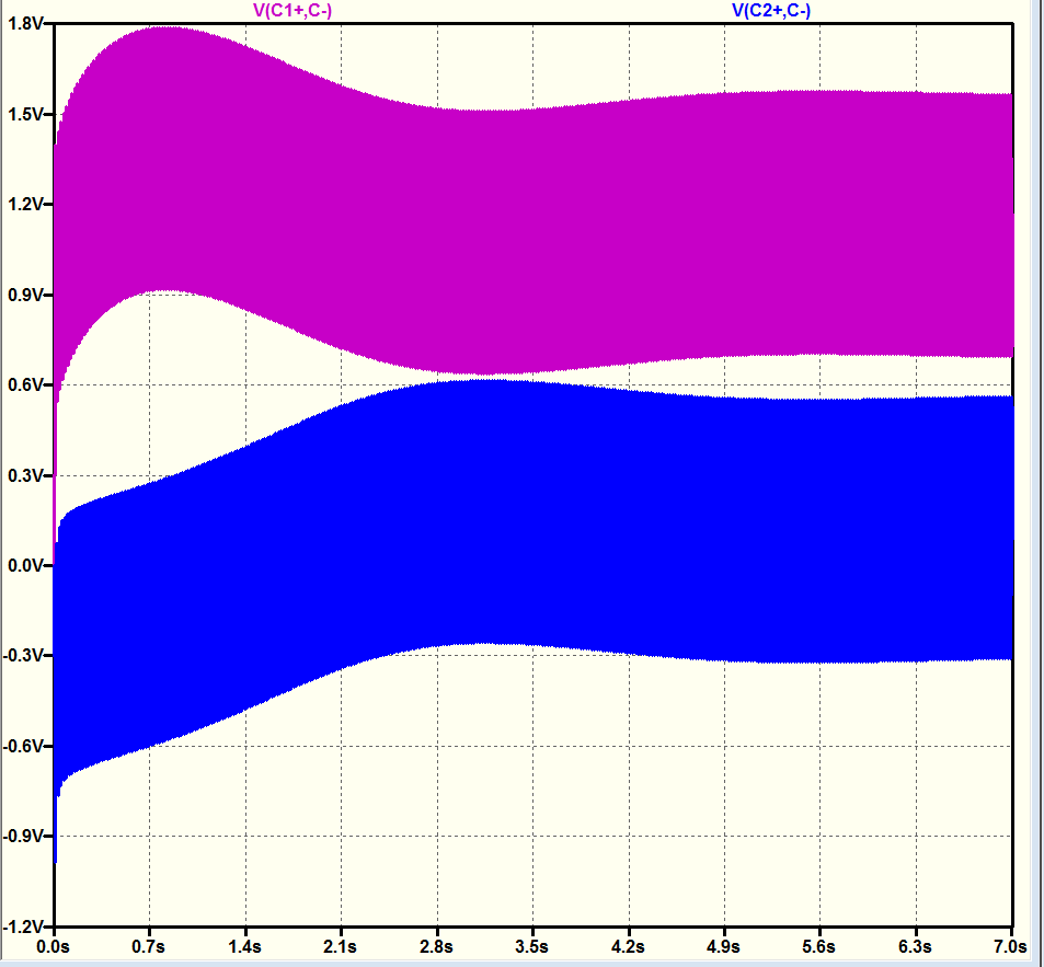

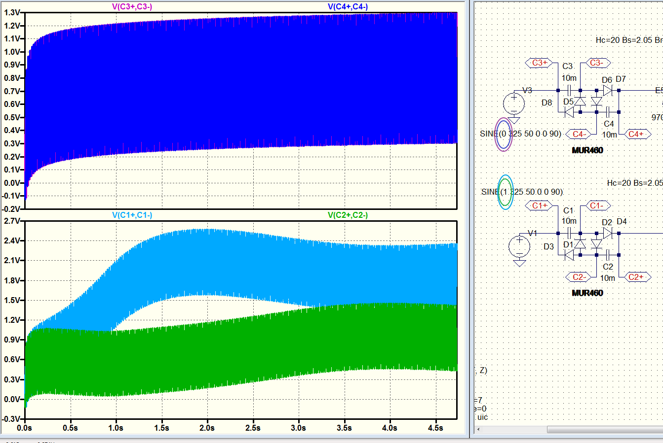

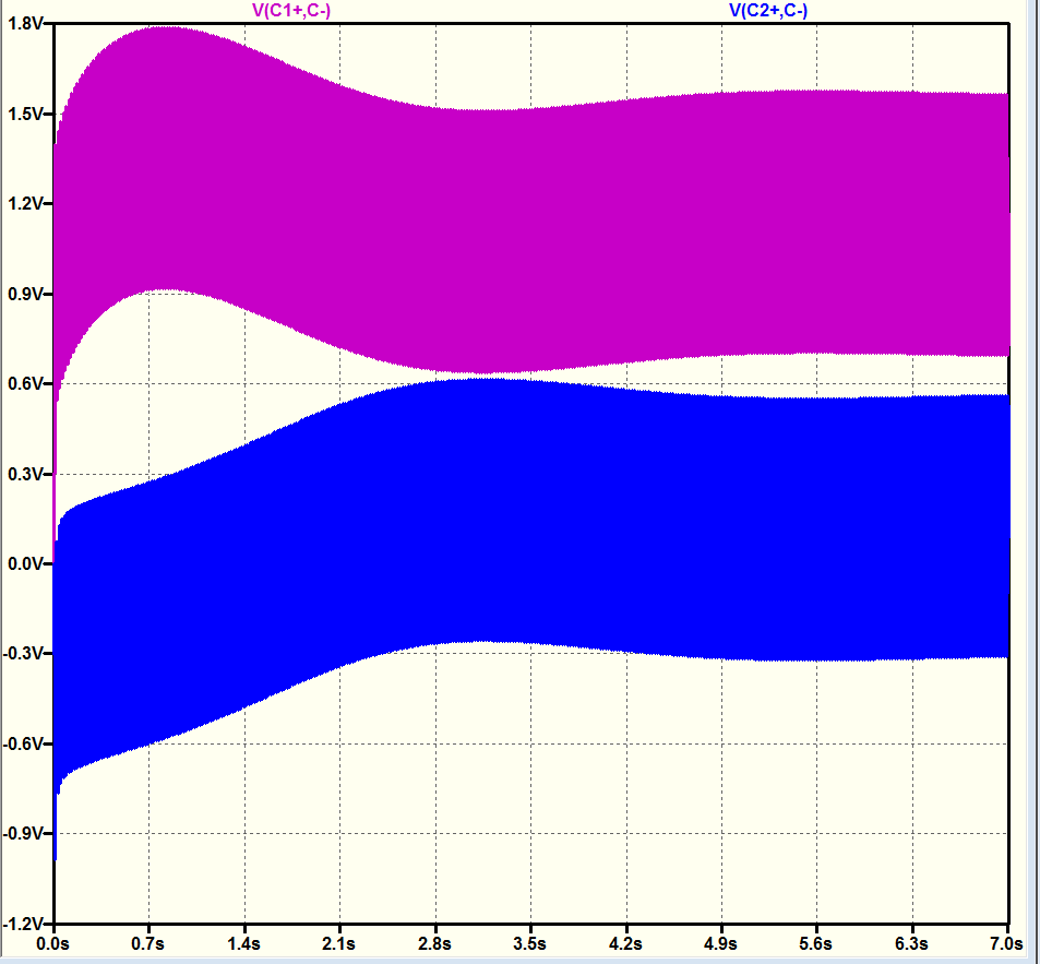

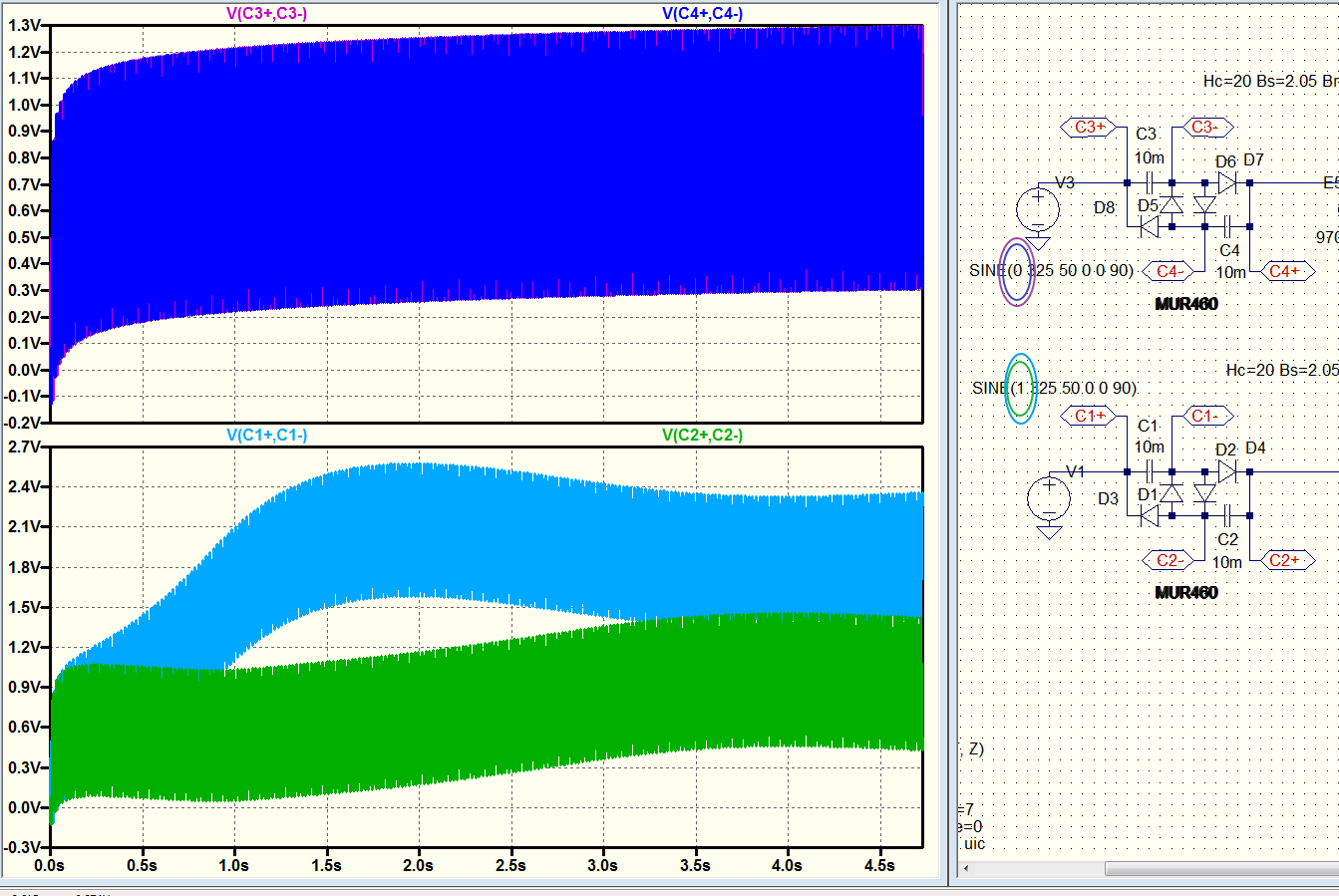

Как раз вчера пытался разобраться (модель ниже).
Полное напряжение приложено только к одному из конденсаторов, ко второму всегда приложены какие-то милливольты. В обеих схемах.

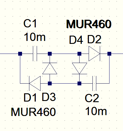

В четырёхдиодной - ток нагрузки идёт не только через конденсаторы, но и через встречно-параллельные диоды. Хорошо ли это?
Схема негодная, почти симметричное переменное напряжение на конденсаторах.
Упрощать исходную схему нельзя, только по ней напряжение на конденсаторах однополярное:
Вы делали фильтры DC? Похоже нет. Падение напряжения на конденсаторах десятки мВ. В вашей схеме диоды под током нагрузки: греются, падение напряжения на них, даже если Шотки, при токах 20-30 А велико. Оксидные конденсаторы могут нормально работать при обратной полярности (десятки и сотни мВ).

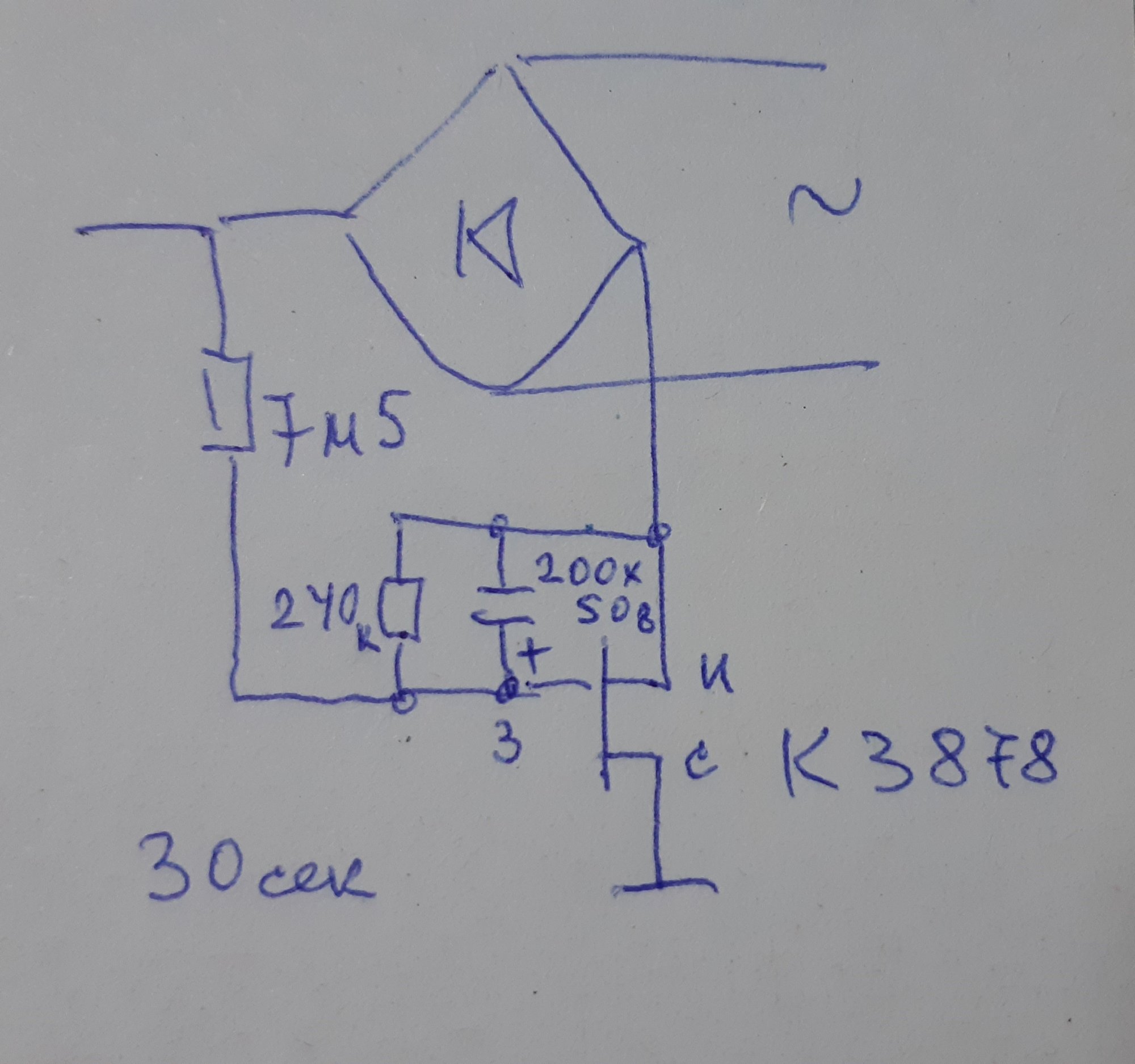

А если серьезно, то термисторы (в первичке) наиболее простое решение плюс-минус реле во вторичной цепи

Своєму підсилювачу я зробив такий м"який пуск
Если внимательно присмотреться, то видно, что в четырёхдиодной схеме один из конденсаторов под лёгким (несколько милливольт) обратным напряжением. И в двухдиодной - тоже.
Пож, смотрите внимательнее:
обратное только в первые два периода, макс 0,1 В
Но это только если вовремя включать. А если как попало, то до в течении трёх периодов до -0,25 В.

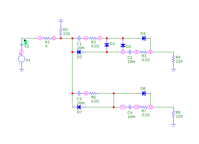

А вот, глупое упрощение - параллельно-встречные диоды заменили перемычкой:
при пуске на конденсаторе напряжение -1,2 В, при работе постоянно -0,3 В

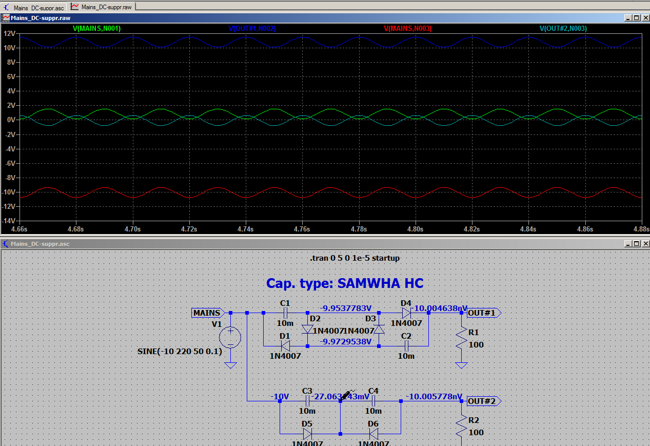

Спасибо, посмотрю ещё раз. Но я и в первый раз симулировал первые пять секунд...
Кстати, разве показываемые (ПКМ->Place .op data Label) потенциалы - не окончательные величины?
PS

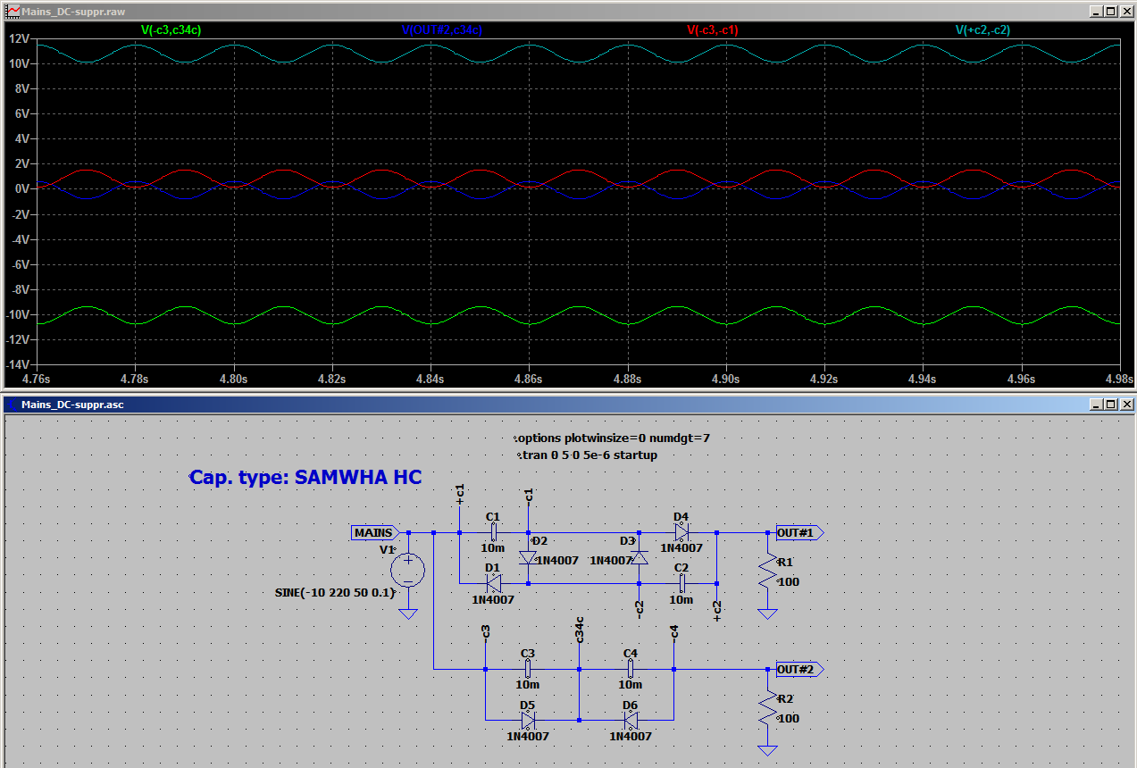

Выбрал опорные точки иначе (смотрю напряжения прямо на обкладках каждого конденсатора).
Вижу это:
Всё равно, в обеих схемах есть конденсаторы, на которых знакопеременное напряжение.
В чём ошибка?
Помилка в інтерпретації послідовності літер "постоянная составляющая"(С). Відстань від 0 до 1 Герц нескінченна, насправді.
Немає там ніякої постійної складової, мова має йти про завади в інфранизькочастотному діапазоні, що виникають як різниця між умовно позитивною і умовно негативною напівхвилями синусоїди напруги в мережі. В першому наближенні.Далі арифметика, матаналіз міль пардон.
Неправда, к верхней схеме относятся синий и зелёный графики, оба чисто положительные.

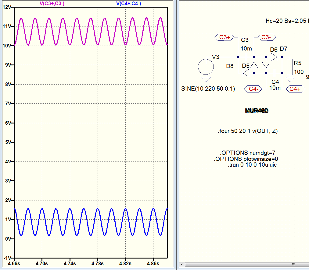

У меня чуть по другому, возможно от установок:
Хотелось бы понять, откуда такая разница...
PS
.options numdgt=7 исправило разночтения.
Да, четырёхдиодная схема не допускает знакопеременных напряжений на конденсаторах. Двухдиодная - допускает.

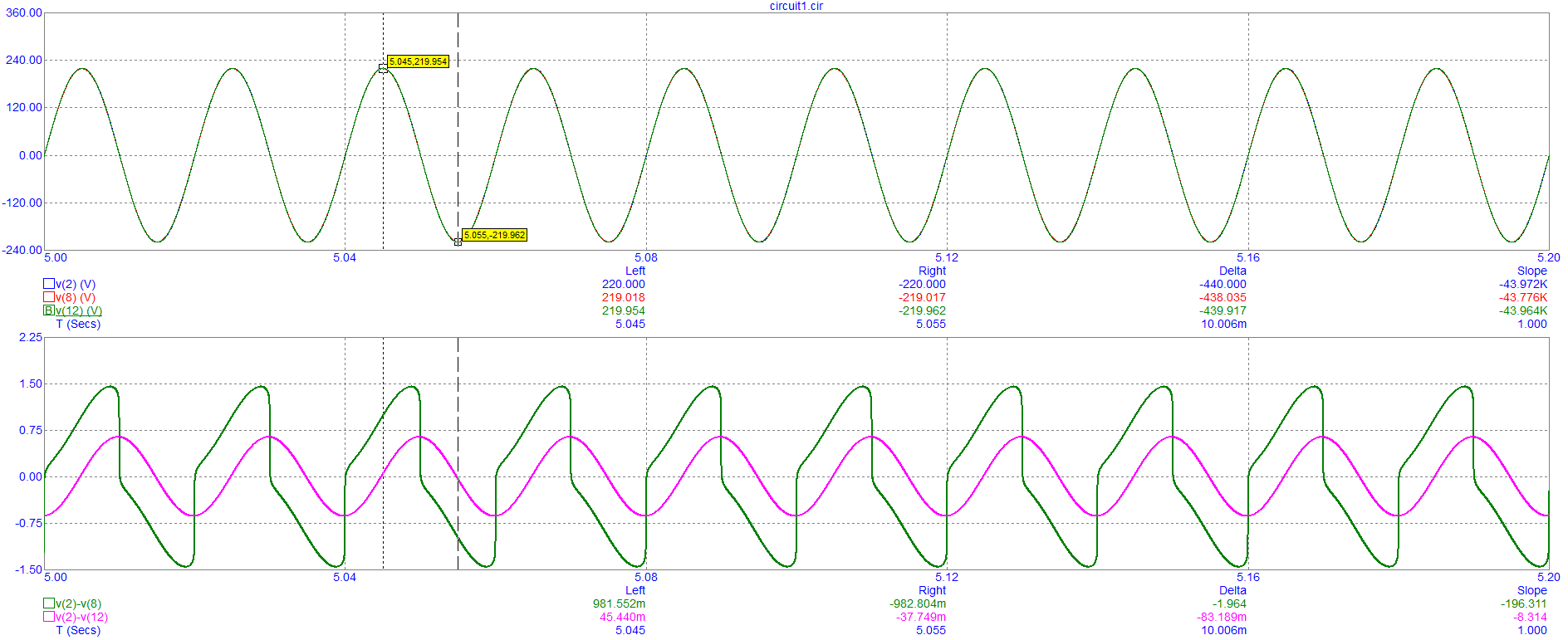

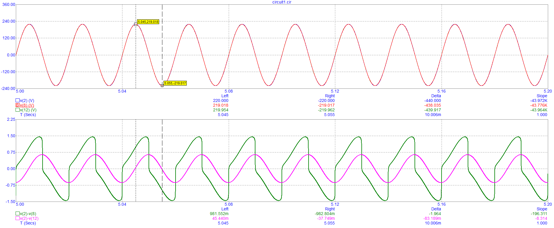

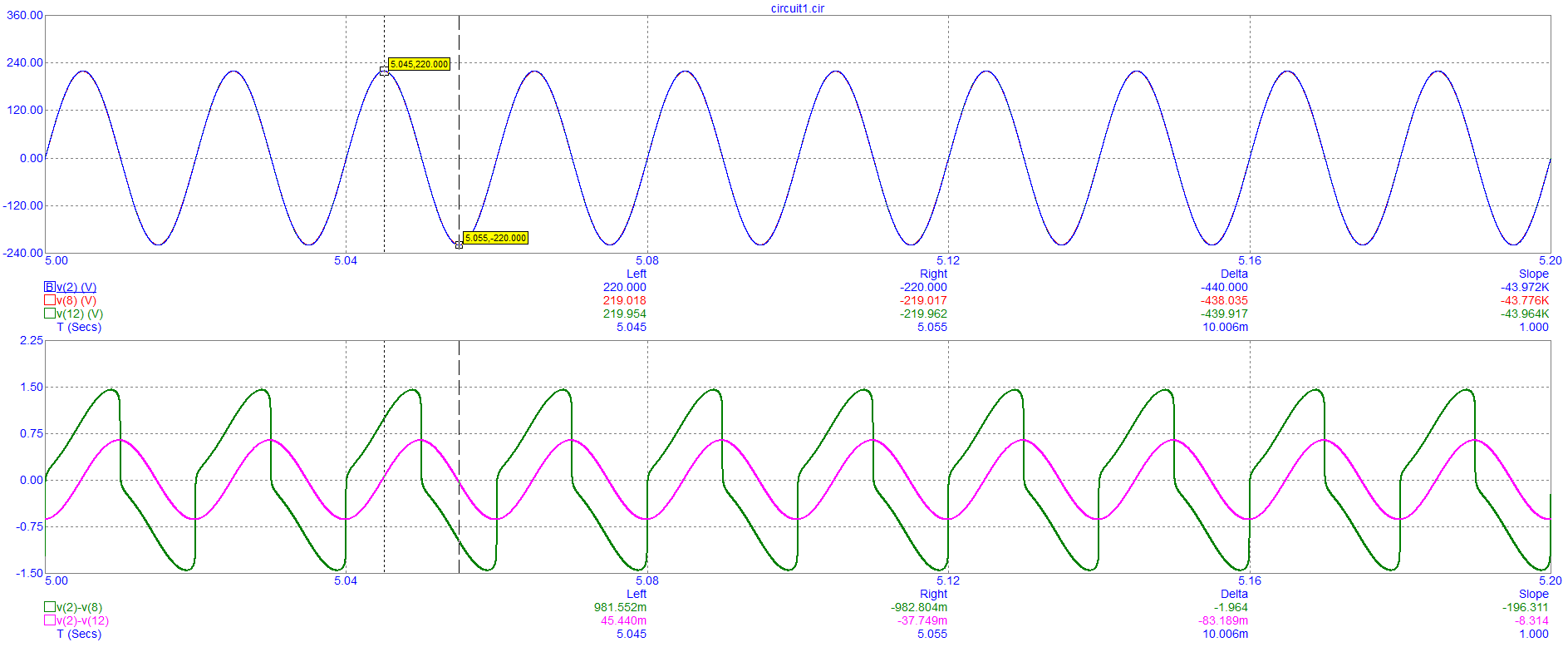

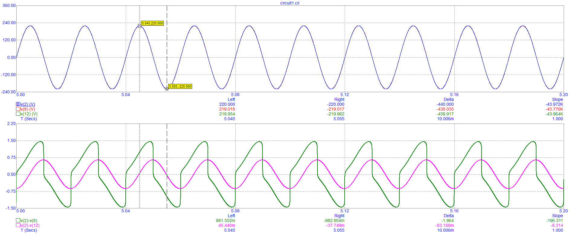

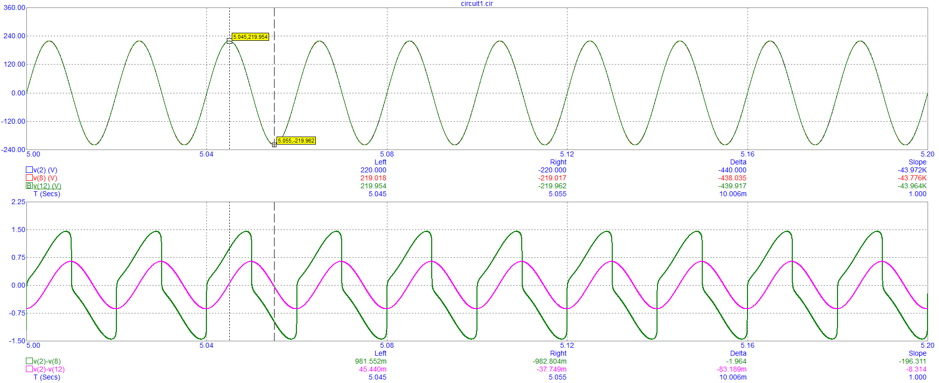

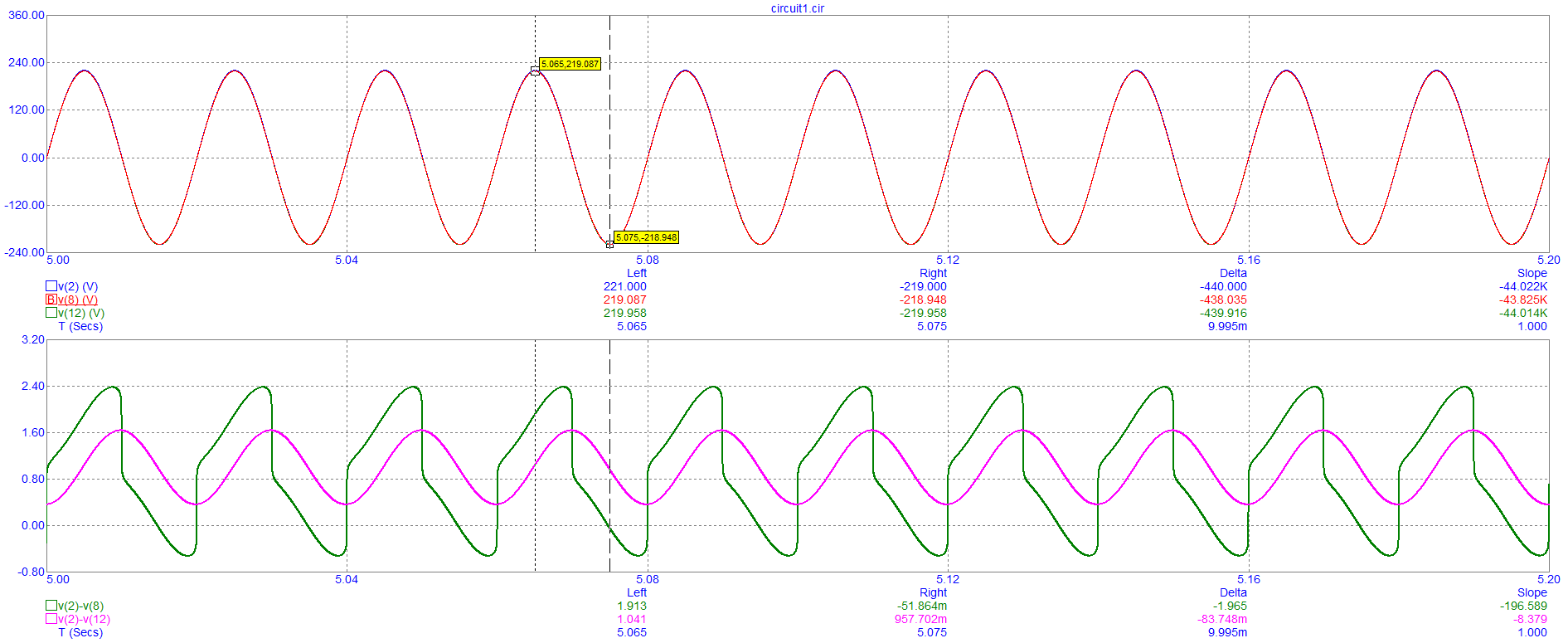

Тоже промоделировал обе схемки.
Сеть сделал 220В, уже потом подумал что амплитуда должна быть 311В, а получилось 220В, но не суть
Сеть без смещения, полуволны +220 / -220, обратите внимание как гадит схема с 4 диодами (зеленый график снизу). Графики снизу - это разница между входом фильтра и выходом, по сути падение на фильтре, пурпурный цвет - схема с 2-мя диодами, зеленый цвет схема с 4-мя диодами. Конденсаторы 10m - это 10 миллифарад или 10000 мкФ

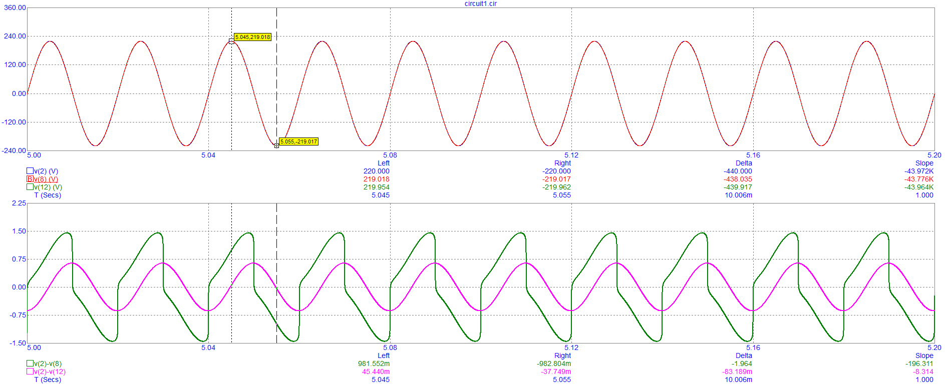

Сеть без смещения, верхний график - схема с 2-мя диодами, по маркерам +219,954В / -219,962В, разница на 8 мВ, то есть смещение -4мВ, падение 58 мВ
Сеть без смещения, верхний график - схема с 4-мя диодами, по маркерам +219,018В / -219,017В, разница на 1 мВ, то есть смещение +0,5мВ, падение 0,9825 В

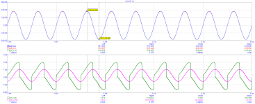

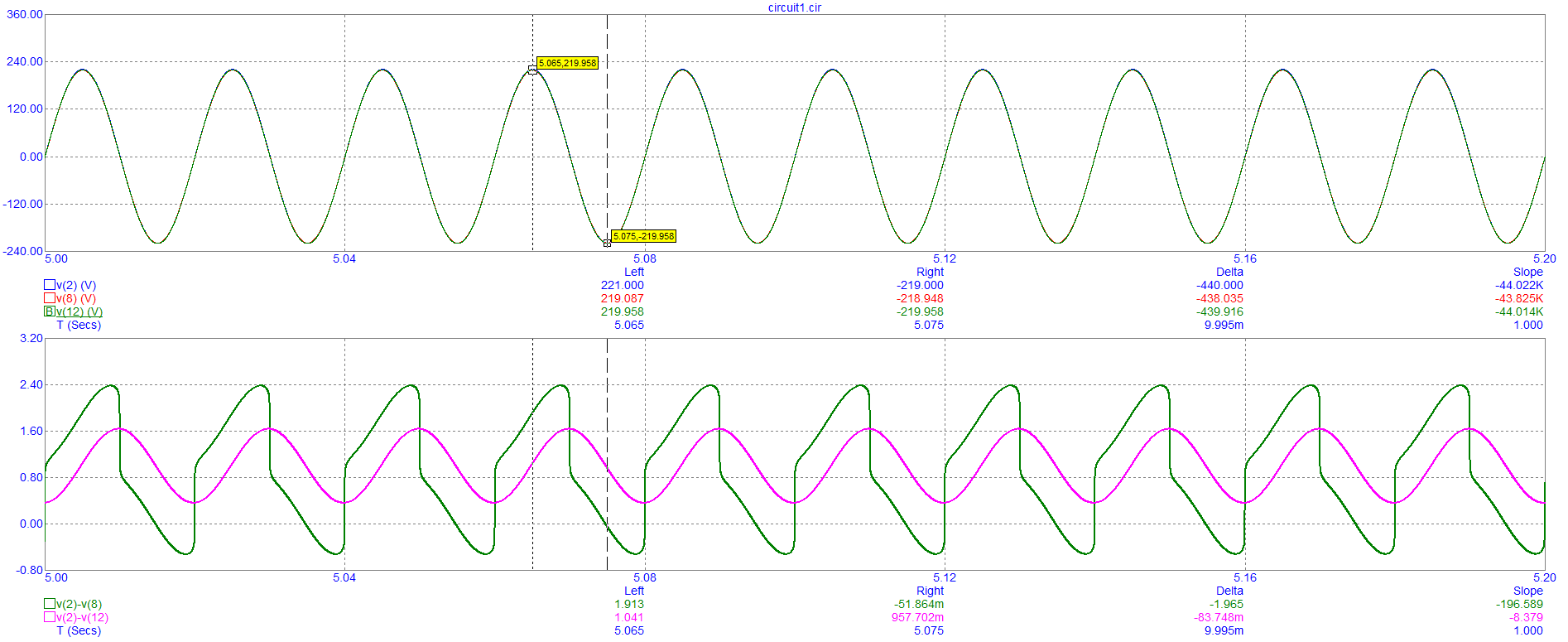

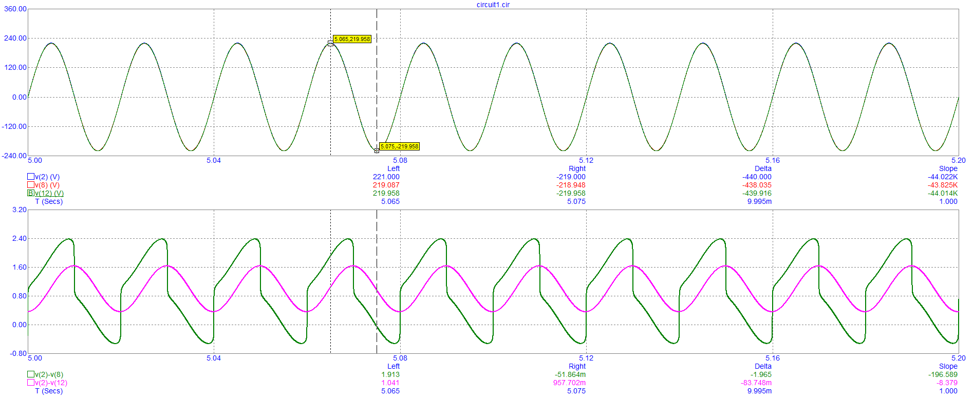

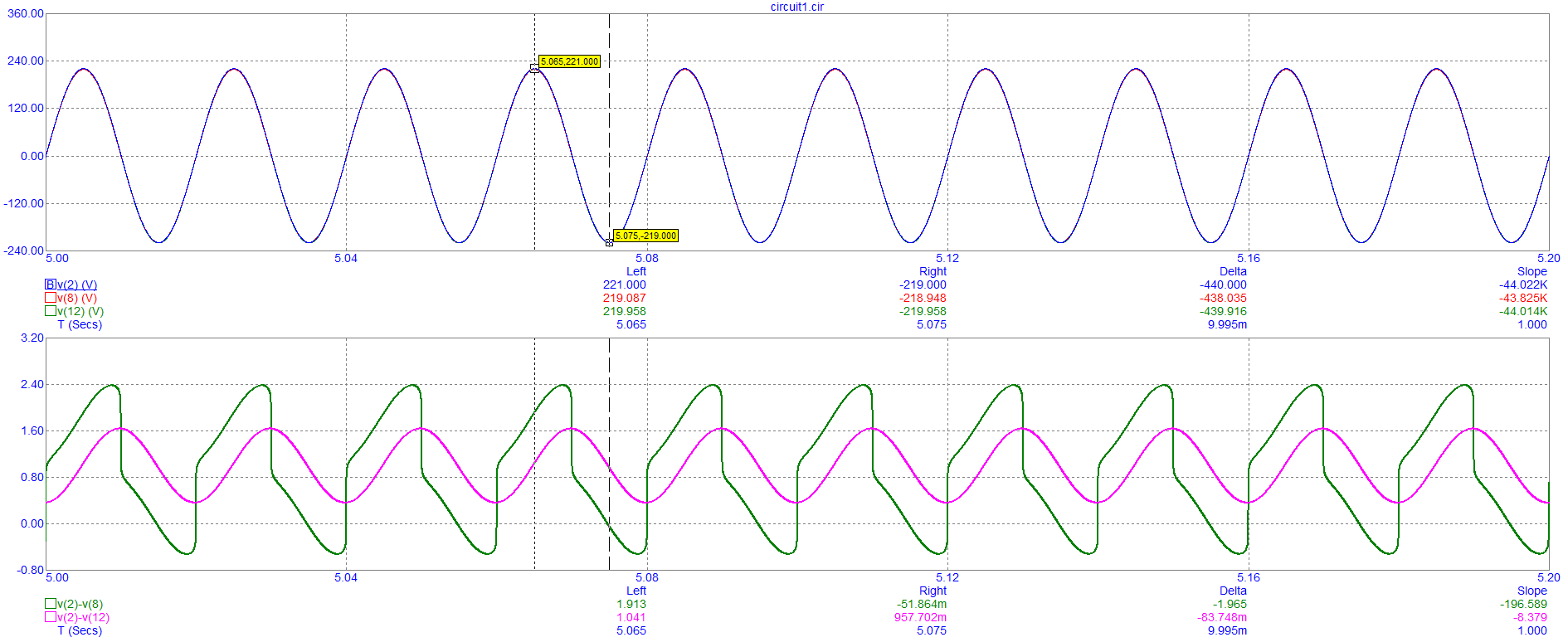

А теперь подадим смещение 1В, сеть +221 / -219, разница 2 В, значит смещение +1В
Сеть со смещением, верхний график - схема с 2-мя диодами, по маркерам +219,958В / -219,958В, разница на 0 мВ, то есть смещение 0 мВ, падение 42 мВ
Сеть со смещением, верхний график - схема с 4-мя диодами, по маркерам +219,087В / -218,948В, разница на 139 мВ, то есть смещение 69,5 мВ, падение 0,9825 В
Вывод, схема с 4 диодами гадит, плюс падение на диодах, плюс не устраняет смещение совсем (до конца, чуть остается)
Я потому и начал с двухдиодной схемы, что мне претят встречно-параллельные включения диодов. Ещё со времён приёмника прямого преобразования В.Полякова.
После четырёхдиодной схемы необходим ФНЧ, да и сами диоды хорошо бы зашунтировать ~сотней нанофарад, иначе, подозреваю, будет мультипликативный фон прослушиваться...
Но в смысле правильности режима конденсаторов - следует пользоваться именно четырёхдиодной.

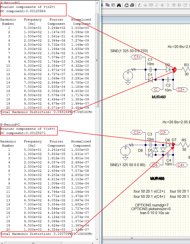

На самом деле, двухдиодная схема негодна уже потому, что в ней конденсаторы под обратным напряжением.
Обе схемы практически не вносят искажений, четырёхдиодная - ажно целых 0,1% , негодная-двухдиодная - 0,05%;
это примерно в 100 раз меньше, чем имеется в сети фактически.
В полном соответствии с физикой и здравым смыслом обе схемы устраняют постоянную составляющую абсолютно и полностью, но не Сразу.
Например через 6 секунд после двухдиодной остаётся 2,5 мВ, а после четырёхдиодной - 4 мВ,
на 10-й секунде после обоих схем остаётся 1,2 мВ,
через минуту постоянку измерить сможет только симулятор.
