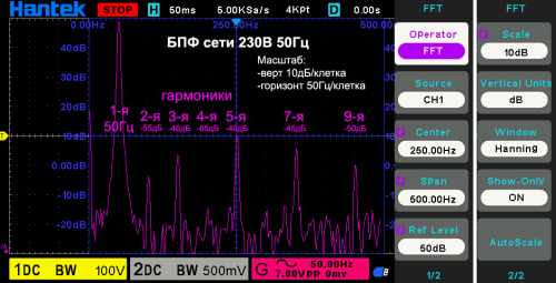

Ослик нужен из ретро - гроб на трансформаторе или ноутбук на АКБ (осёл в 5 раз дешевле и в разы чище измеряет, чем с монитором)
С1-73 с двойной гальванической развязкой, сигнал через симметричный RC-фильтр с частотой среза не более 1 кГц - для наблюдения гармоник сети.
Токовый трансформатор, с нагрузки вторички на любой осциллограф - вот уж где налюбоваться можно до ужаса.

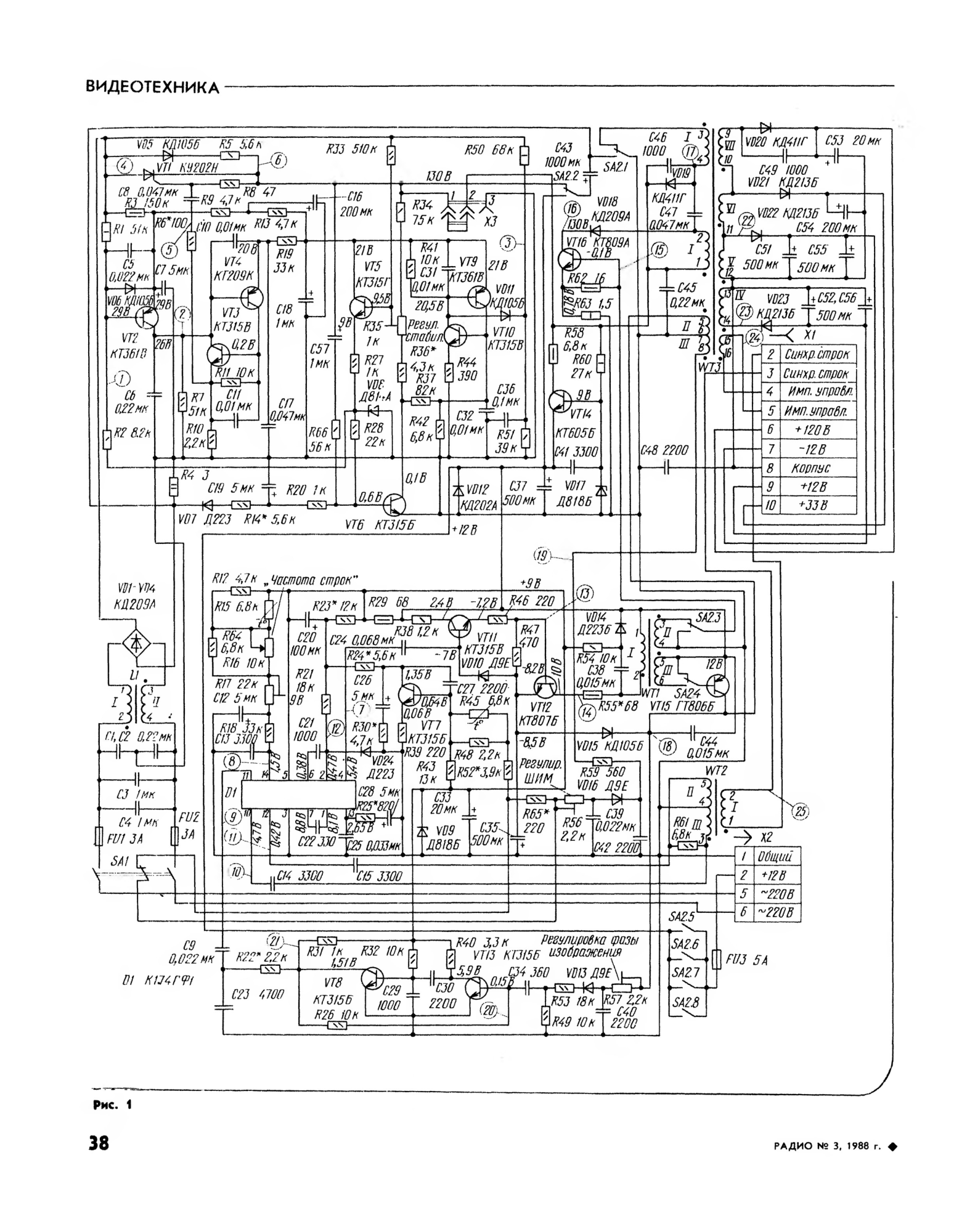

В старом телевизоре "Электроника Ц-430", одном из первых с импульсным источником, было в сети два фильтра - и синфазный и последовательный - помогало.
Перед мостом - вижу, после него - нет.
Я после блокиратора (то есть, - перед выпрямителем) такой CLC поставил, правда - на чёрном феррите. Есть в запасе ещё один, на зелёном кольце, наверное - тоже феррит.
фильтр убрать, вход открытый.
Речь шла, насколько я понял, о первых выпусках 1978-ого года, до рационализации в духе экономной экономики.
На рисунке представлен только радиодроссель, а в старой конструкции перед ним был еще и синфазный дроссель. Определить можно по точкам начала обмоток - у синфазного они с одной стороны картинки.
