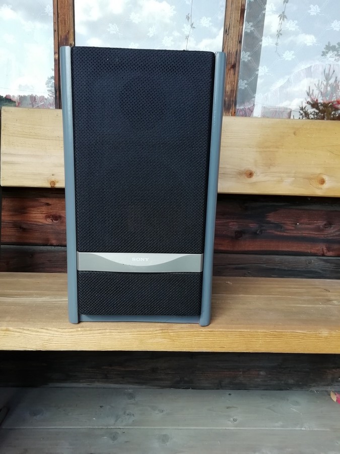

Середина апреля, года 2019.

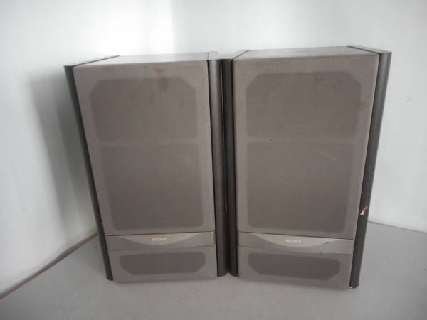

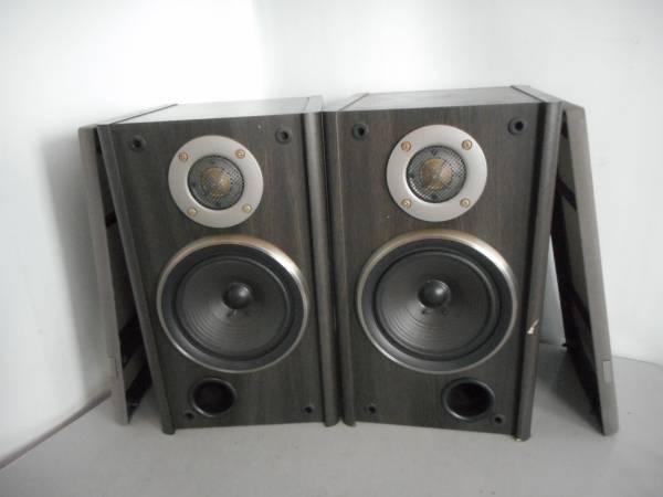

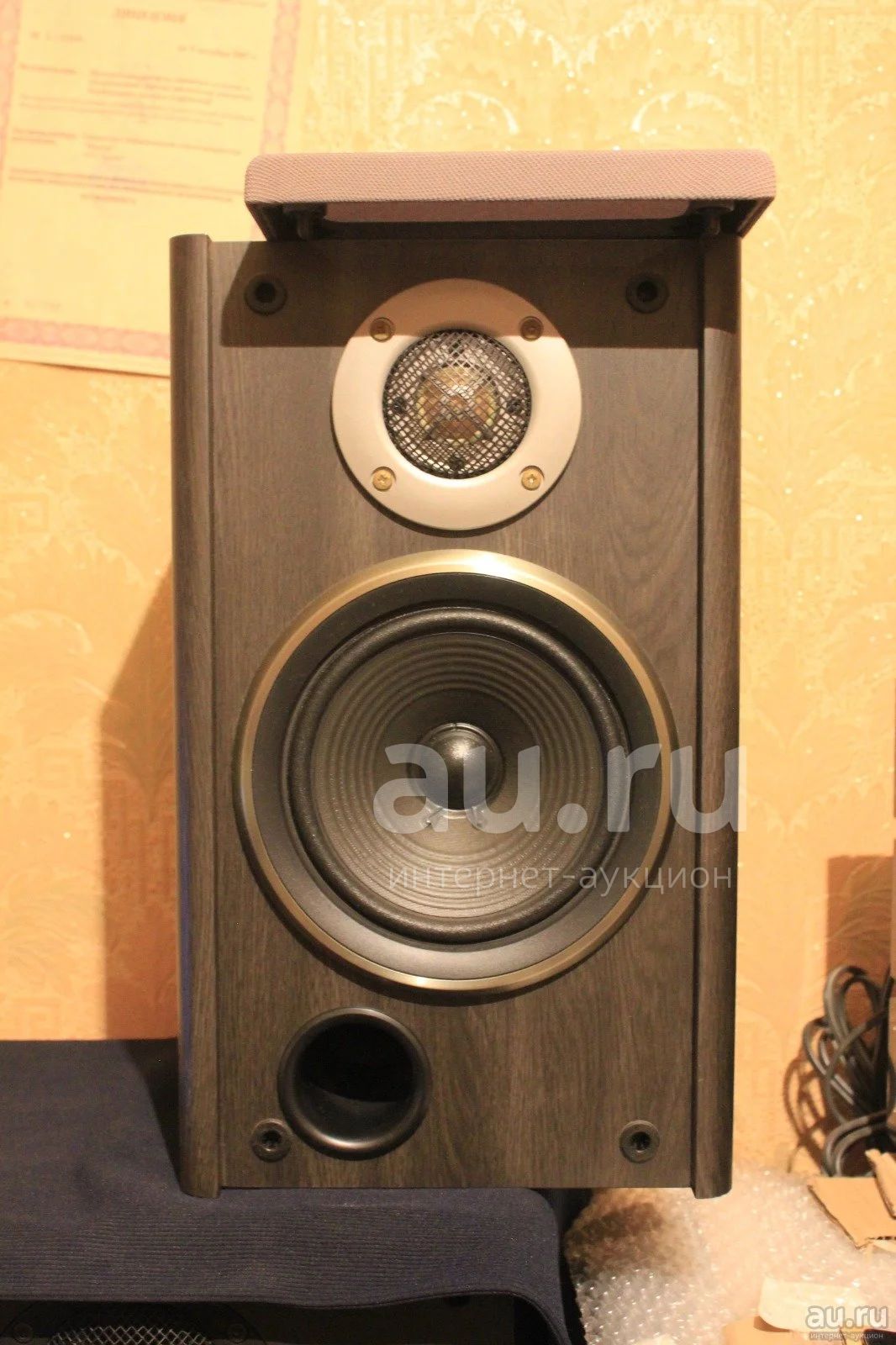

Попадается мне на глаза объявление. Объявление на Фарпосте славного города Владивостока о продаже акустики под названием: "Sony SS-VF1 Plachido". Тары-бары.... То-сё... Глянул в сети:
01.jpg 02.jpg muzykalnyy-tsentr-sony-scala-c-kolonkami-sony-vf1-6-13069918.jpg sumikawahiroyuki-img600x450-1487745230bf0zw918826.jpg sumikawahiroyuki-img600x450-1487745230n4om8418826.jpg sumikawahiroyuki-img600x450-1487745231nxn3te18826.jpg

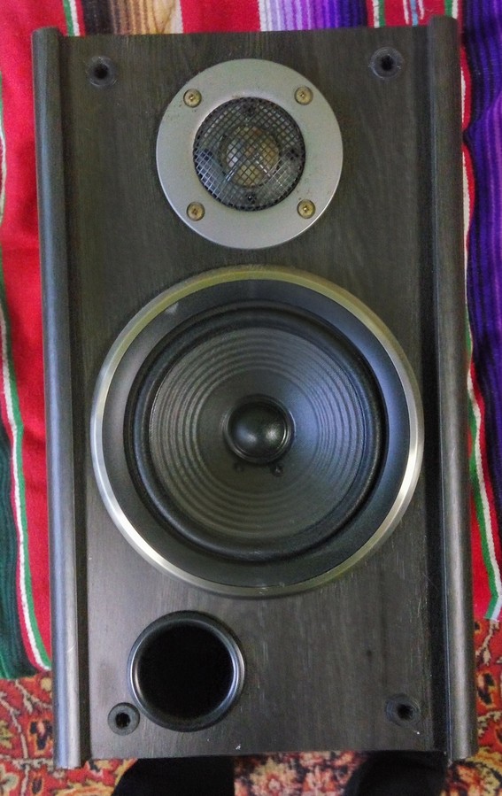

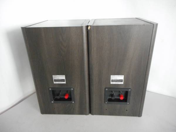

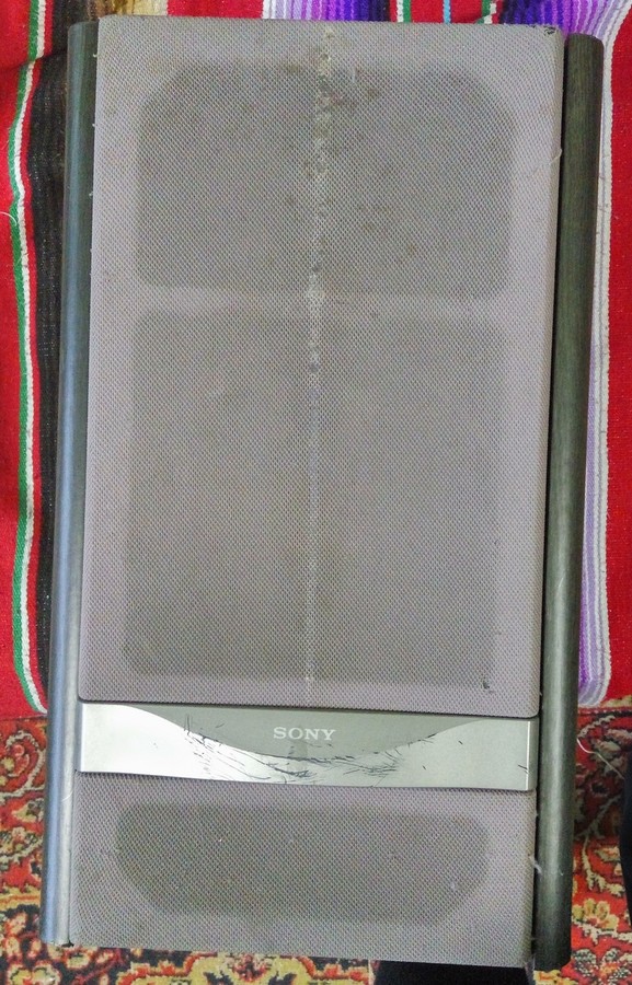

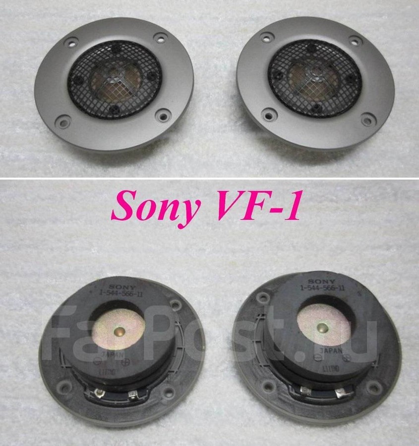

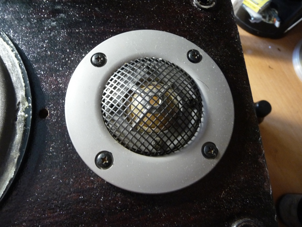

Корпус ДСП, серая плёнка, пластиковая рама гриля и серая же ткань на нём. 6,5" НЧ, фильтр первого порядка с Цобелем. 1" пищалка из биоцеллюлозы, третий порядок и стационарный L-Pad чуть ли на -6 дБ. Пишут, что звуууук, мммммм!!!
Собственно говоря на пищалке из биоцеллюлозы меня и коротнуло. Потому как другая акустика от Сони с почти такой же пищалкой и при примерно таких же габаритах НЧ и корпуса АС стоила... Короче даже сейчас, когда могу себе позволить, покупать не стал бы.
Продавцом был предупреждён, что НЧ не родные, но очень близкие как по внешнему виду, крепежу, так и по сопротивлению с частотной характеристикой. ВЧ целые, рабочие, не перемотанные. Фильтр живой. Колонки падали, потому родные НЧ пришли в негодность и были заменены. Корпуса слегка "отреставрированы"

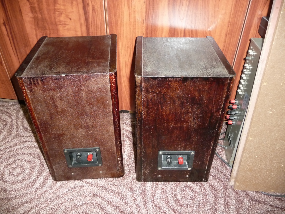

Но нам же море по колено! Покупаю, жду, пришли. Смотрим
Вроде как и хорошо на первый взгляд!
Тыкаем по колхозному в терминалы батарейкой - отклик даже ничЁ так. Мультиметром - КЗ нет, сопротивления близкие. Подключаем и слушаем. Ну тоже вроде как бы нормально. Шепчут, серединкой радуют, бас поджимают, но слушать вполне себе. Однако, чтобы быть уверенным в них на все 110% необходимо вскрытие и обследование внутренних потрошков. Ах да! Одна из крутяшек входного терминала на одной из АС, была в открытом положении зажима и неподвижна! Вот так вот.

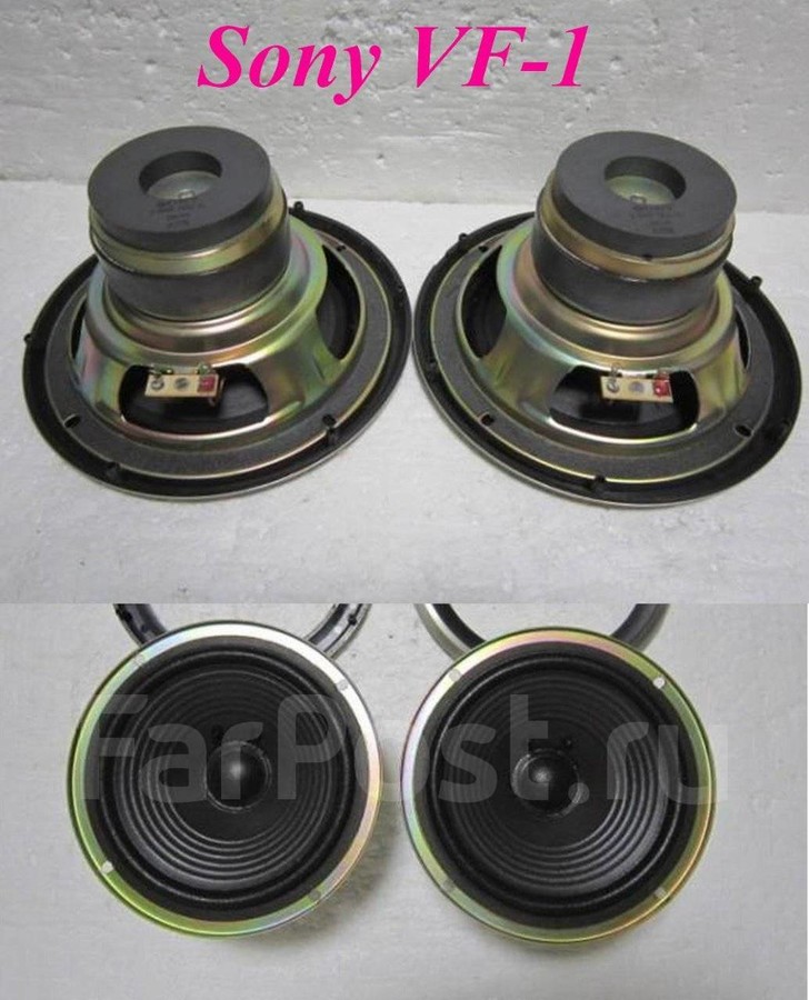

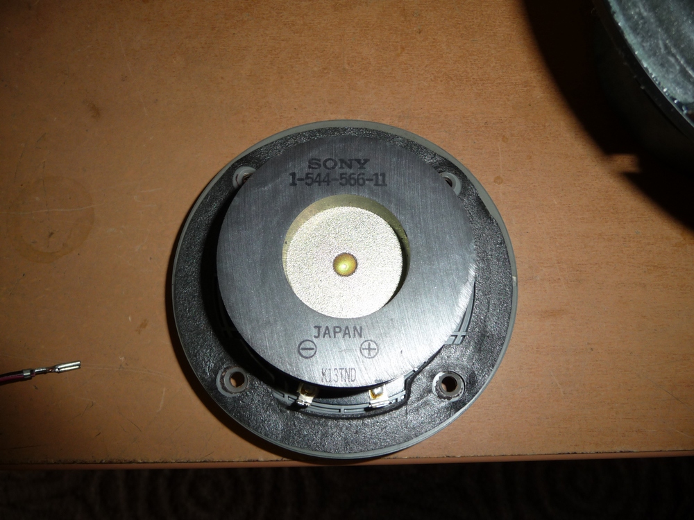

НЧ/ВЧ акустики в оригинале. Т.е. какие должны быть

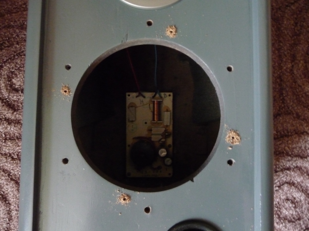

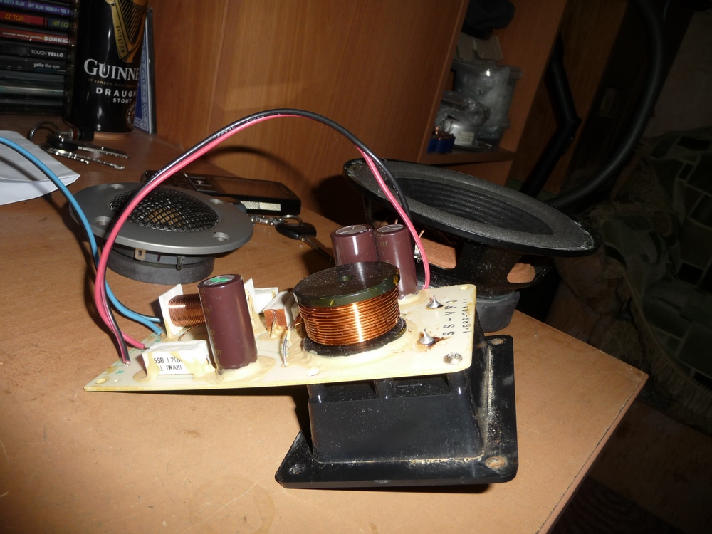

И так... Вскрываем.

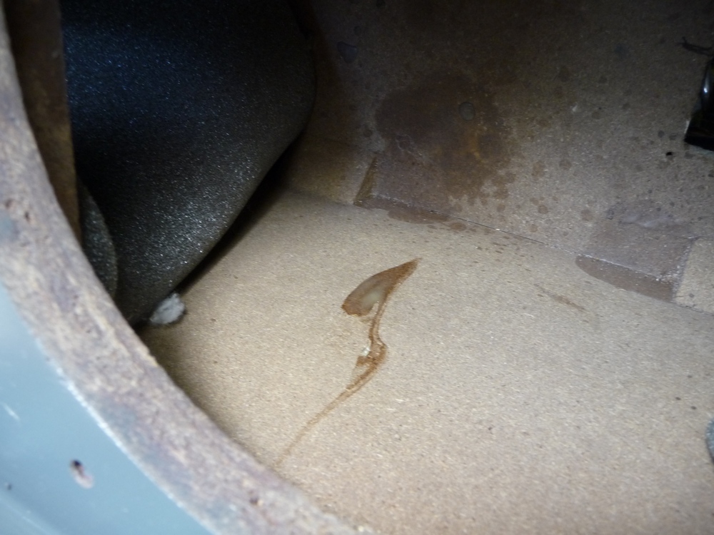

Ёшкин кот, бляха-муха и едрёна вошь, что мы имеем в наличие под названием:"Sony SS-VF1"?

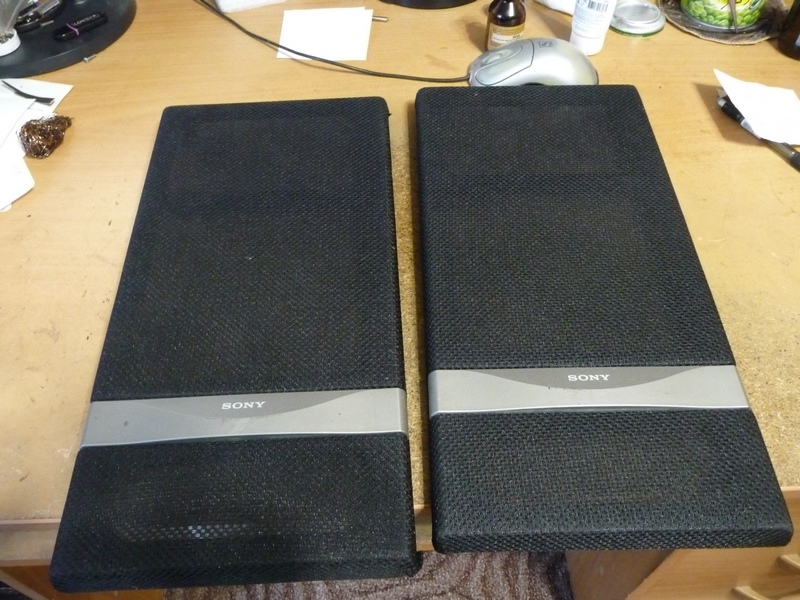

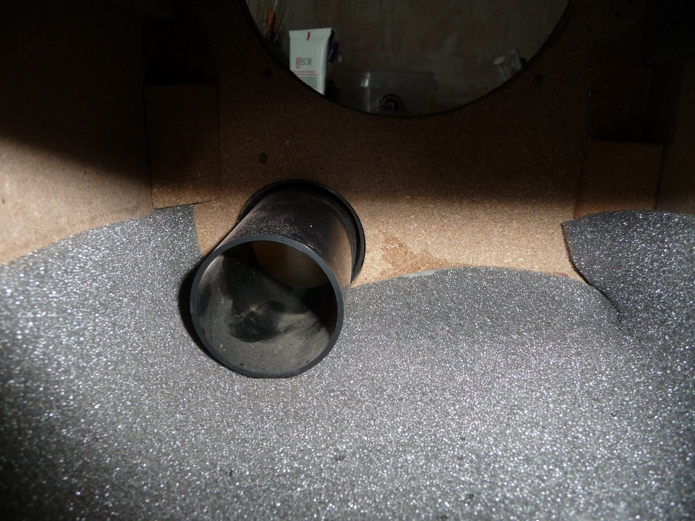

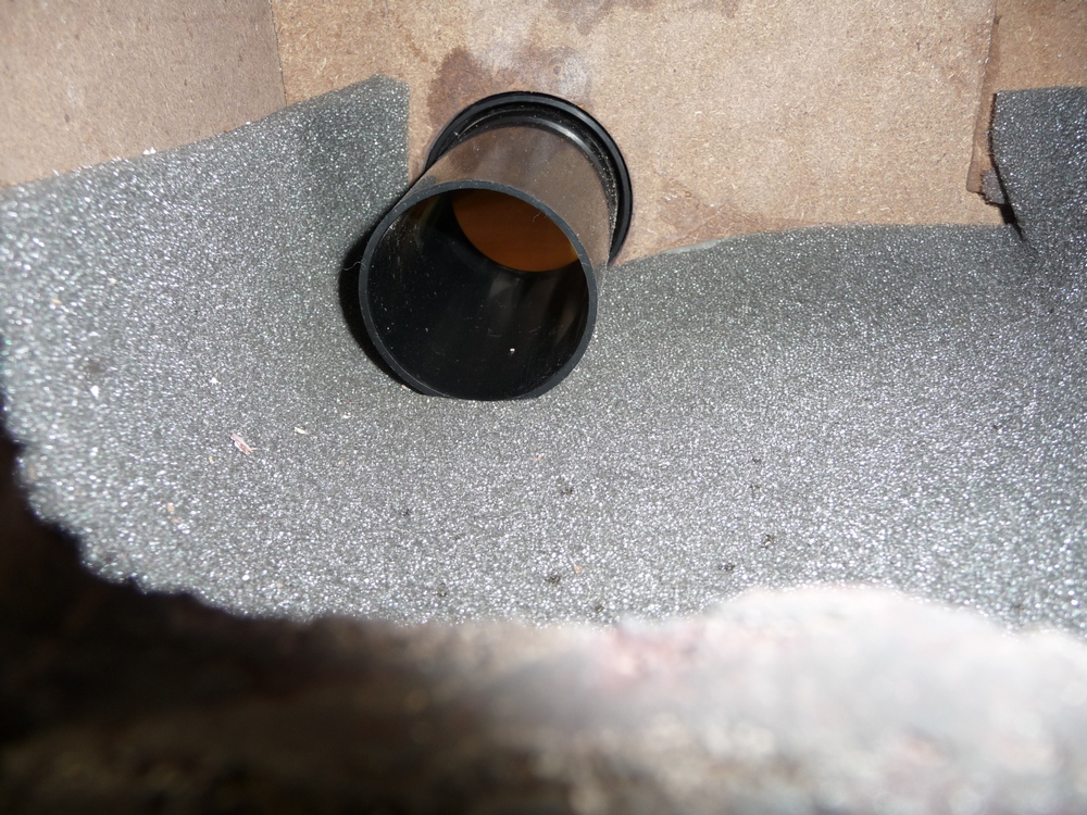

Размер корпуса по внешним ВхШхГ = 400х238х244 при внутреннем объёме в 15 литров. Труба ФИ немного коническая при среднем диаметре в 47,5 мм и длине 100 мм. Считается на 50 Герц, но реально там ниже. Потому как труба фактически лежит на дне корпуса.
8.JPG....................................................

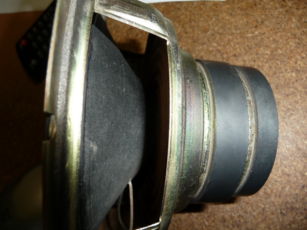

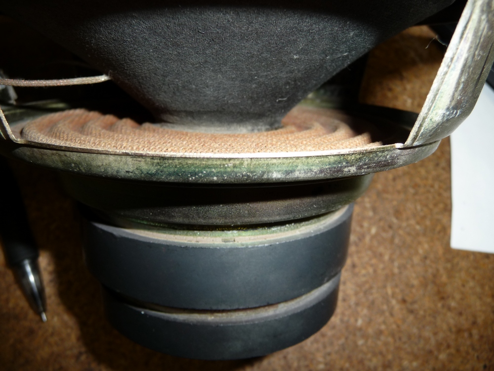

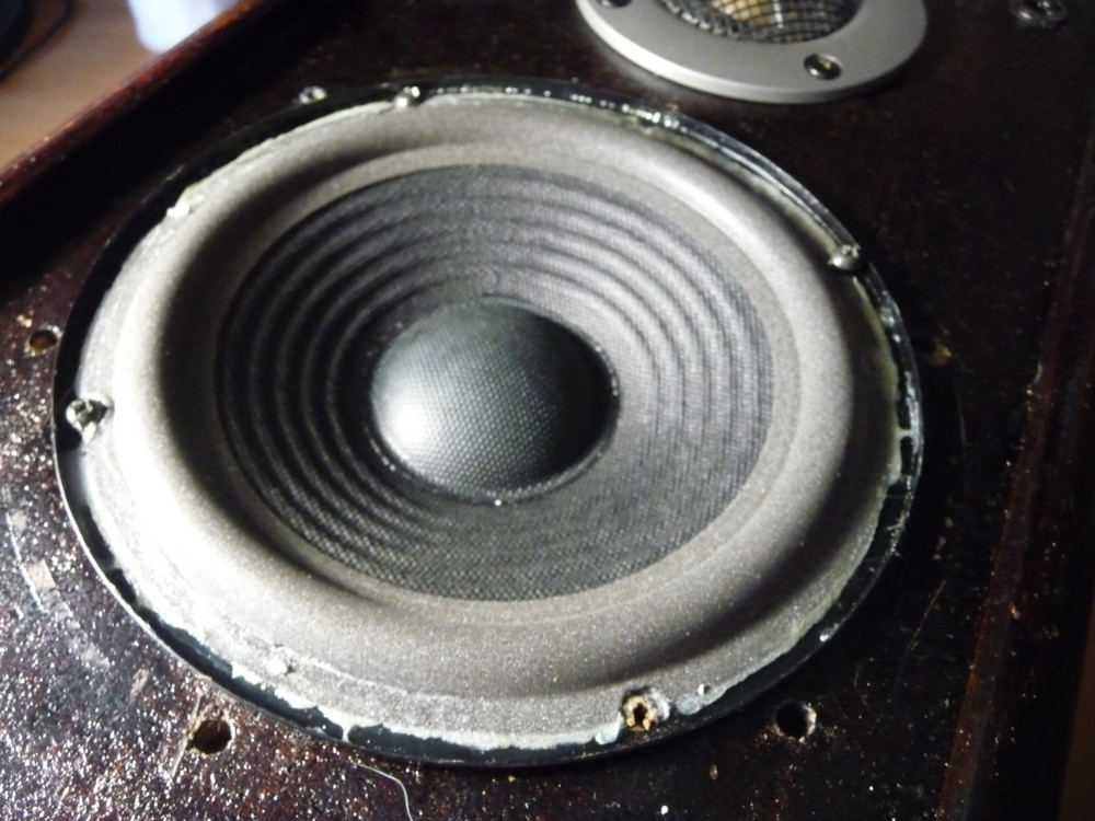

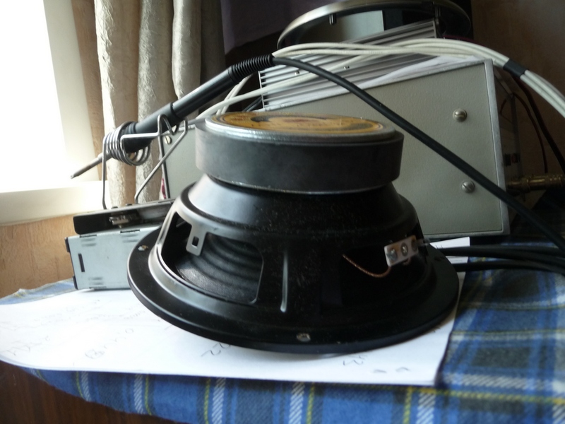

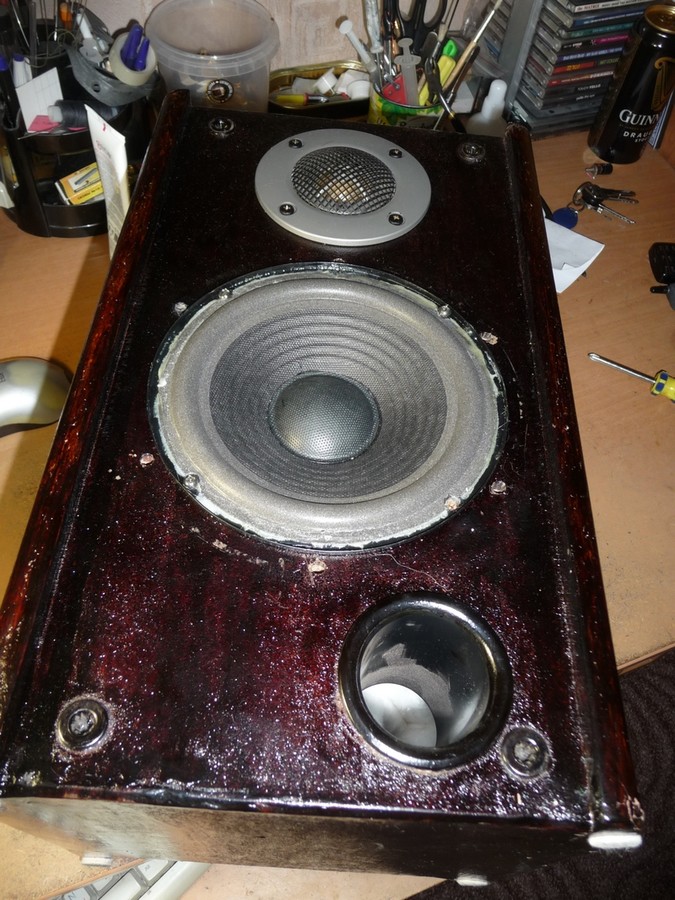

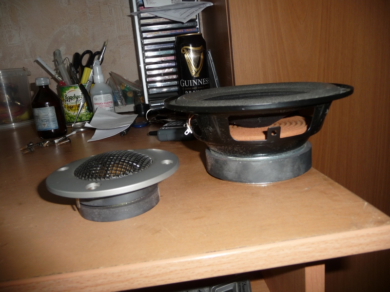

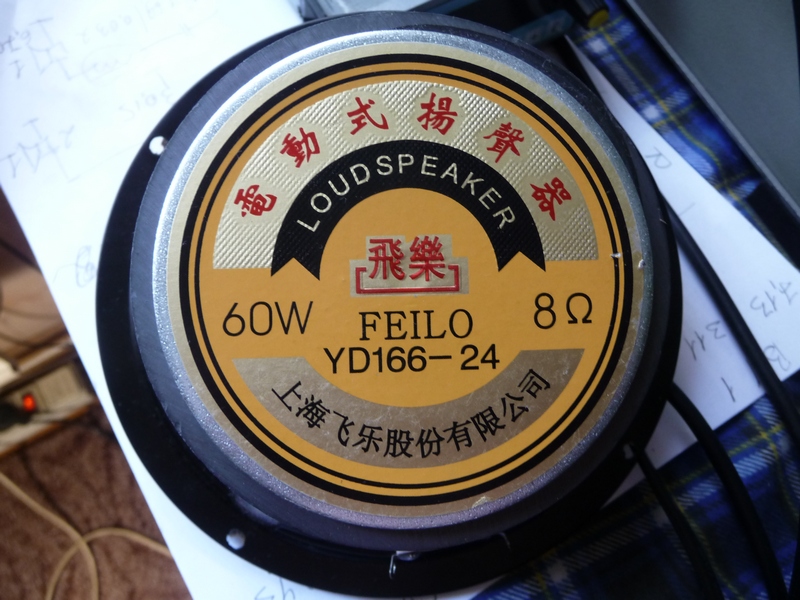

Опираясь на не очень брутальное воспроизведение баса, попытался заменить НЧ динамик в одной из АС. Тем более, что имелась пара мидов от Сони с таким же диаметром корзины. Нужным сопротивлением катушки и такой же сдвоенной магнитной системой как у оригинала.
P.S. У оригинального мида катушка дюймовая. У китайского динамика тоже катушка в 1" диаметром. А вот у динамика приготовленного для замены, катушка диаметром в 32 мм!!!
Заменил, подключил. Баса стало столько, что хоть святых выноси. Это конечно же по отношению к АС с китайским динамиком.

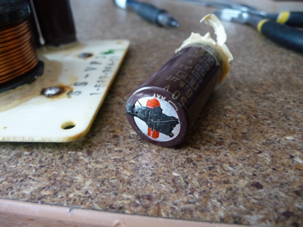

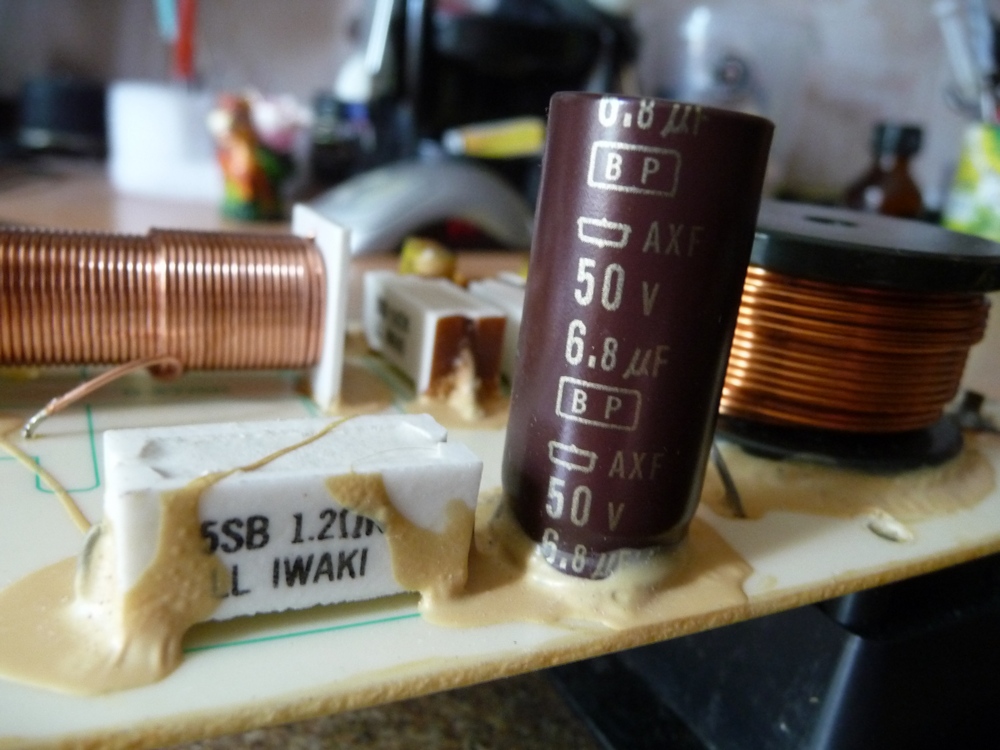

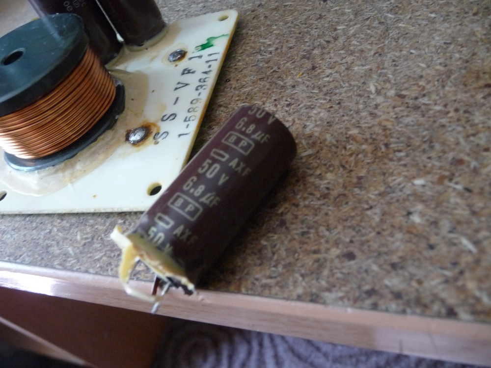

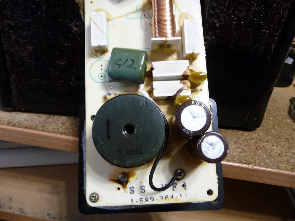

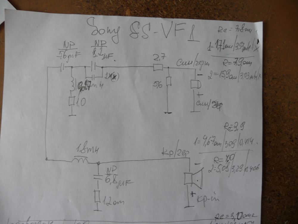

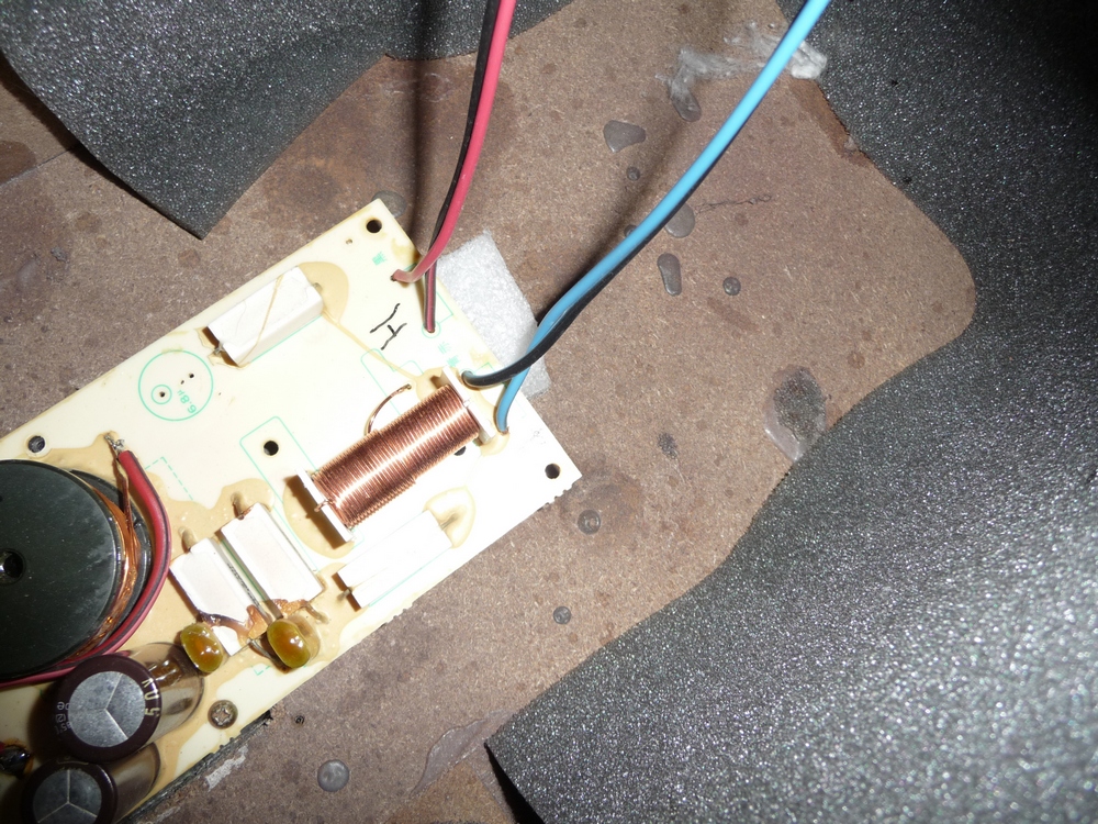

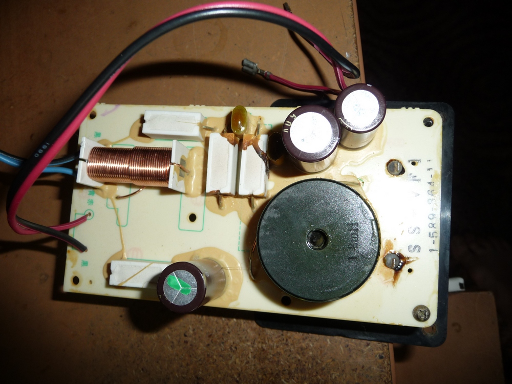

О.кей! Нужно приподнять середину. Надо для начала убрать Цобеля. Он для оригинального динамика. Тем более, что конденсатор данной цепи был слегка вздутым. Вот он красавец
Кондёрчик был выпаян

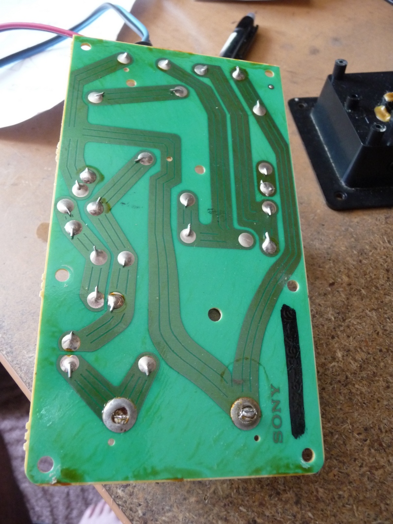

Второй фильтр весь в исправном состоянии, но он тоже подвергся экзекуции.
Катушка НЧ части фильтра, была зашунтирована конденсатором по аналогии с фильтрами некоторых АС от "JBL" и примерно такой же конфигурации фильтра от "Vigoole"
Было опробовано такое включение. Стало лучше, но душа рвалась и сердце билось..... Зашунтировал катушку нафиг и пустил сигнал напрямую на новый мид. Видно провод рядом с катушкой припаянный прямо на провод катушки с обеих её сторон
Снизу платы
провод пускать не стал. Ибо для его демонтажа (мало ли) пришлось бы снимать терминал, а с него уже и плату. А тут - ткнул паяльником...

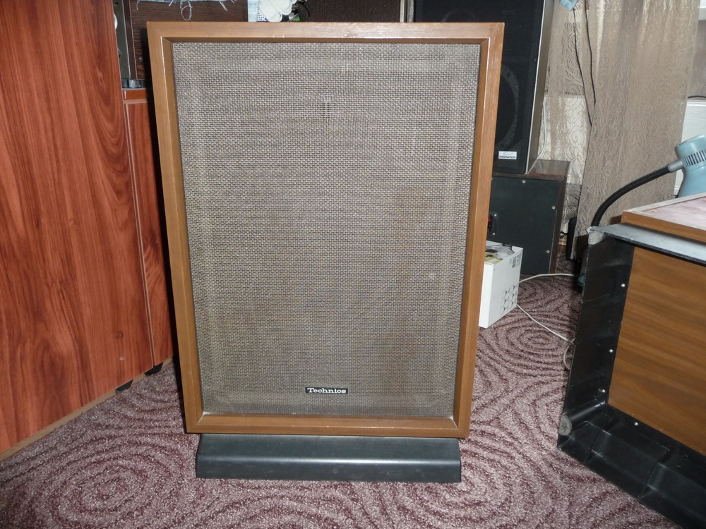

Всё Ёууу! Заиграло - красотень. Сравнил звучание с двумя другими АС. "Pioneer CS-T66"
и "Technics" от старинного музыкального комбайна.
Сонечка фору конечно не давала, но и не отставала. Т.е. и чуйка близка к общему знаменателю с остальными, упомянутыми выше и частотка!

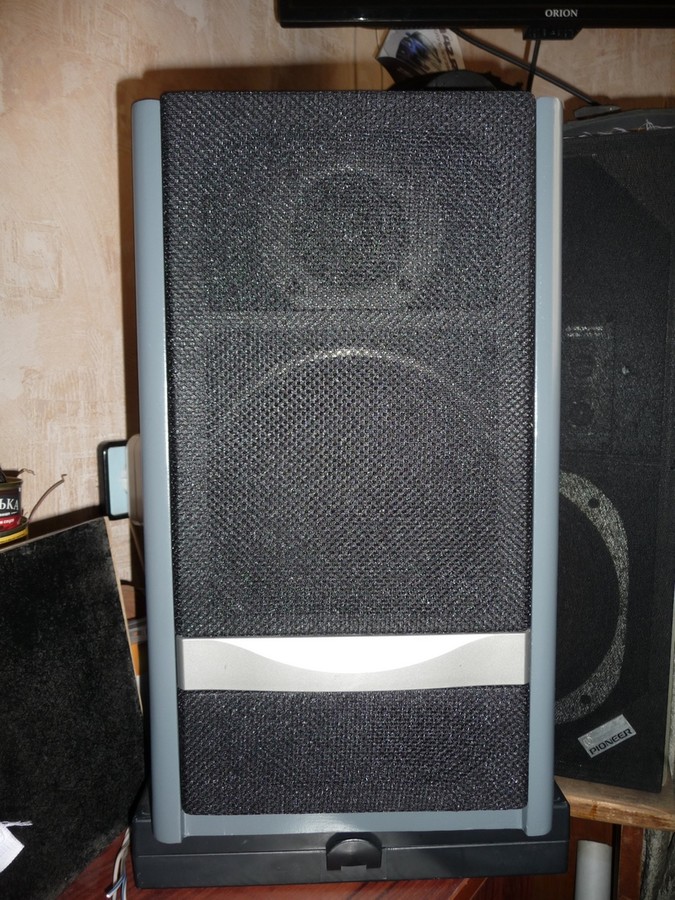

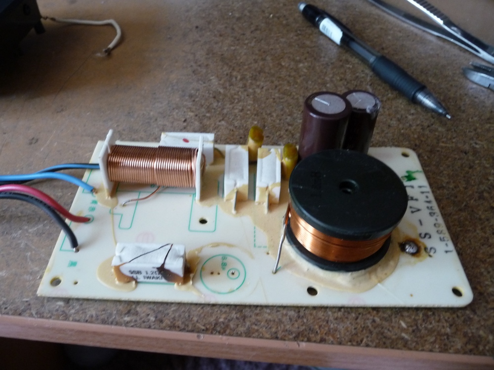

Ну и пока тудым-сюдым, взялся за внутренности.
В первую очередь фильтра. Проверил совпадение индуктивностей, кондерчиков, сопротивлений на соответствие указанным. Всё четко кроме указанного выше из Цобеля. Со второго фильтра также и тот же кондёрчик был удалён, а катушка индуктивности НЧ части фильтра так же была зашунтирована.

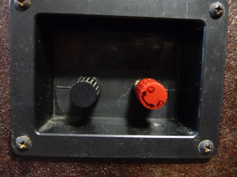

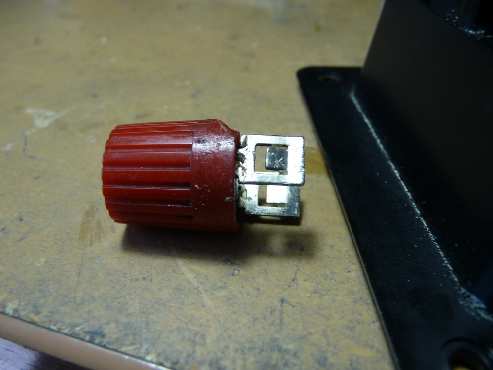

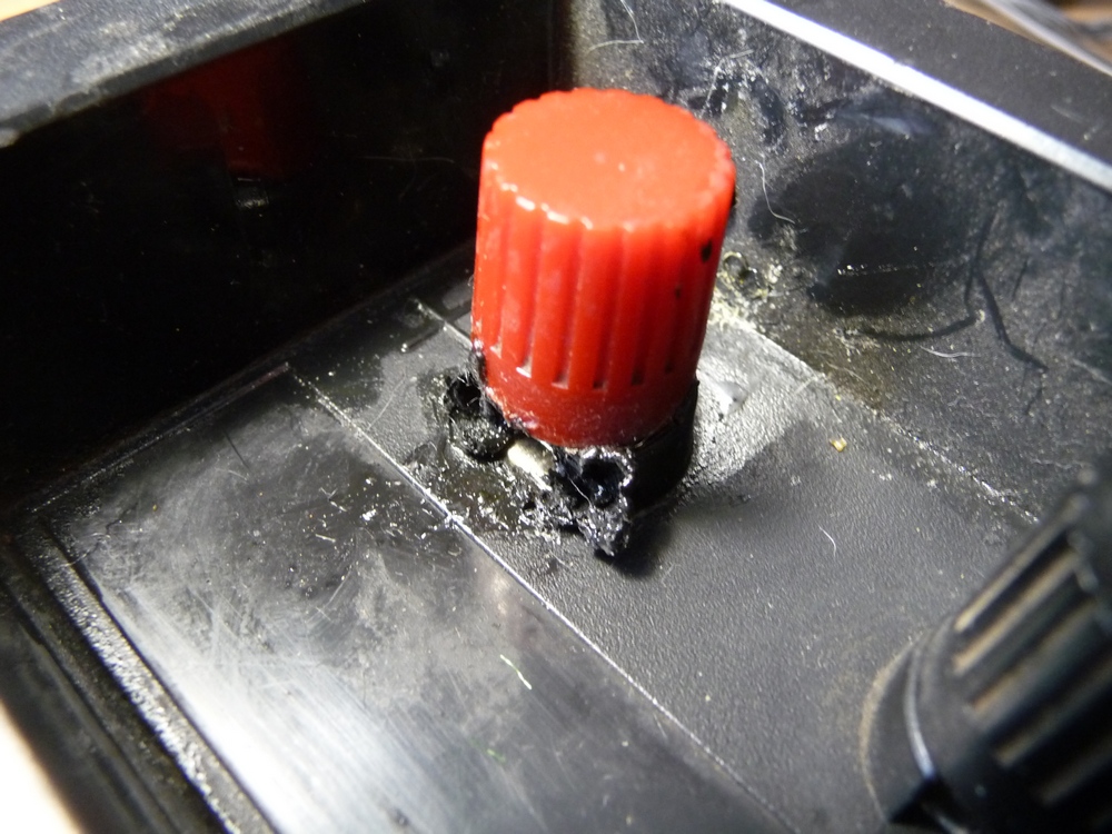

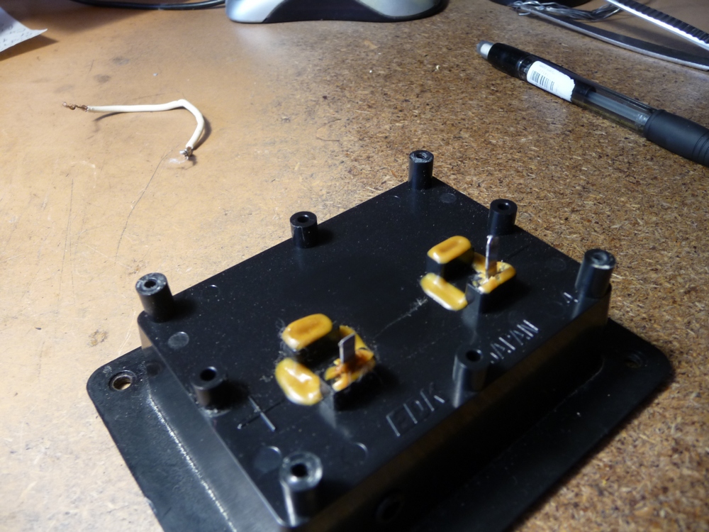

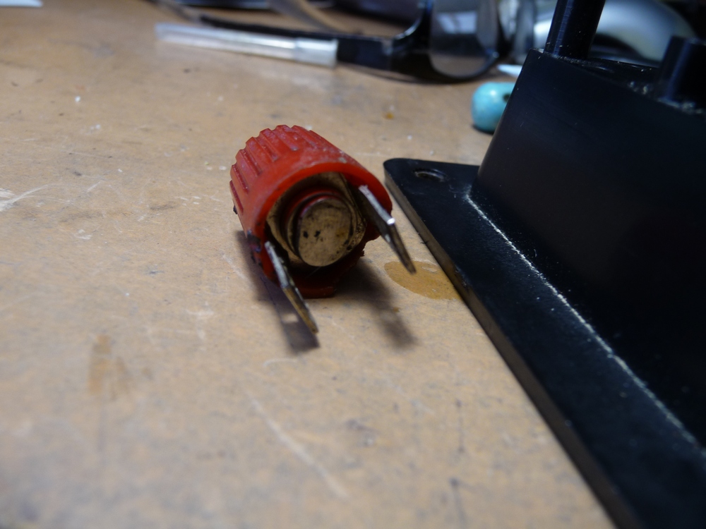

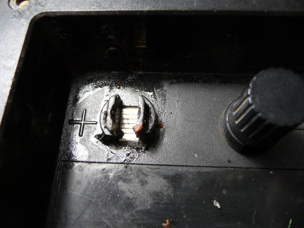

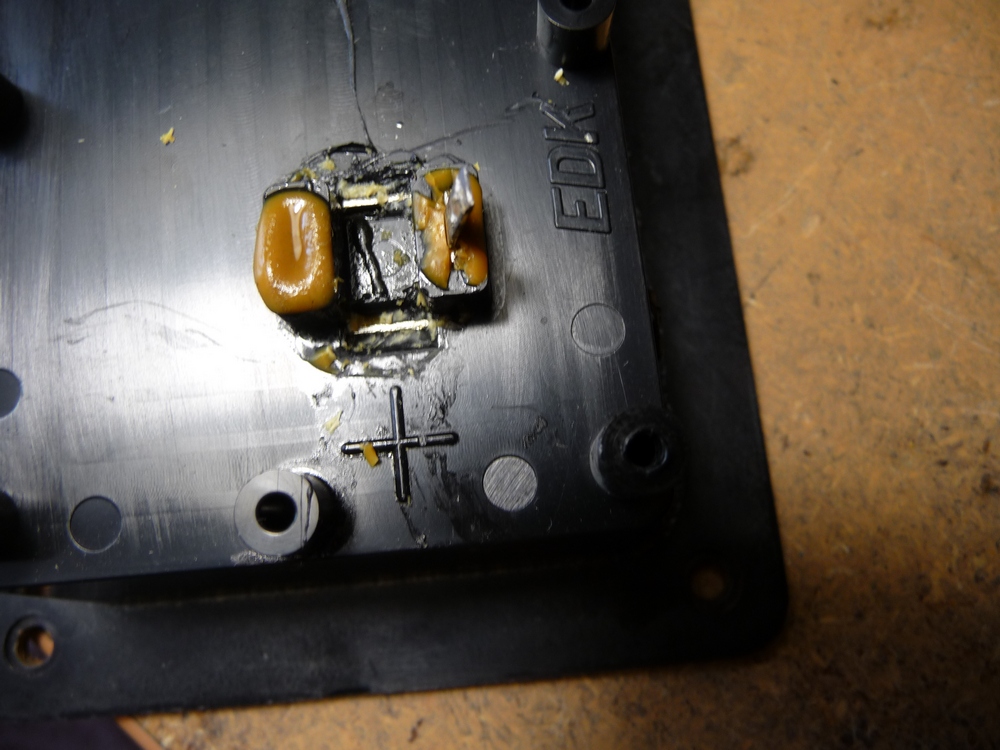

Теперь сами терминалы. На одном из них, как я уже упоминал выше, красная (+) не крутилась вовсе. Терминалы были освобождены от плат фильтров
Среди расплавленного пластика виден металл. К нему и был припаян проводок, который и служил контактом.
Короче капец. Вижу такие в первый раз! Когда крутишь колпачок/набалдашник/крутяшку, то вместе с ней, вращается зафиксированная в ней гайка. Гайка с круглым телом и на шлицах в пластике "крутяшки". Другая сторона гайки в отверстие усиков с отогнутыми фиксаторами, что видны на фото. Гайка развальцована и не может выпасть из отверстия усиков, имея при этом возможность свободно вращаться.
В гайку вкручен болт с плоской головкой имеющей две сточенные параллельные стороны. Которыми болт и уложен в паз терминала, чем и ограничен от вращения имея свободный ход в пазу терминала.
Крутишь по часовой - затягиваешь перемещая плоскую головку болта в сторону терминал. Прижимаешь пяточкой болта провод к плоскости в корпусе терминала.
Крутишь против часовой - ослабляешь эту "хватку" поднимая головку болта вверх от терминала. Провод освобождается.
Но всё до смешного абсурдно. Именно внутри данной (сломанной) крутяшки, на гайке обычная резьба. Не левая как на остальных, а б*лять правая. На болтике соответствующая ответная. Именно поэтому, данная часть терминала оказалась насмерть затянутой в открытом положении. Её крутили в туже сторону, что и другие, думая, что затягивают. Ну или как-то так. Говорю уверенно об этом потому что, когда разобрал все на части увидел, что резьбу никто не перерезал. Она заводская! Оригинальный болтик был с сорванной резьбой. Он изначально из более мягкого металла, чем сами лепестки с резьбой. Пришлось изготовить новый болтик. Терминал в конце концов починил, всё было установлено на место и также зафиксировано клеем. На торец плюсовой крутяшки нанёс напоминание о нужном вращении.

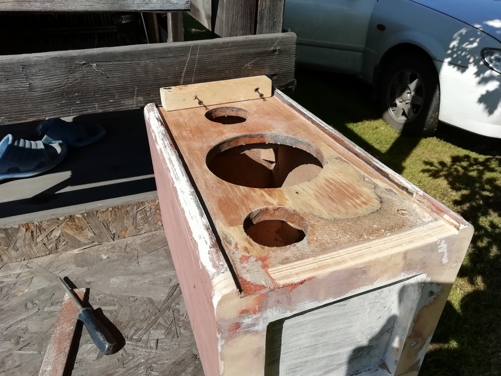

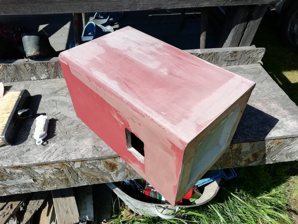

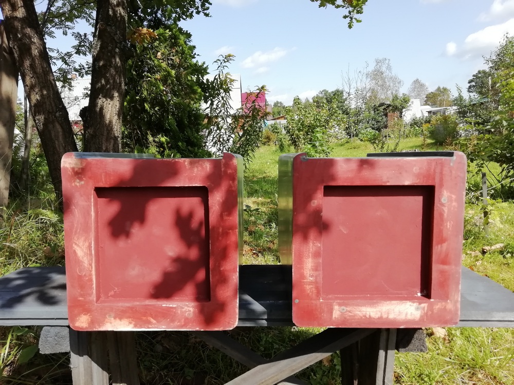

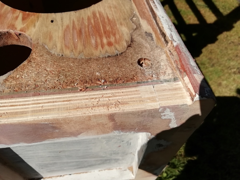

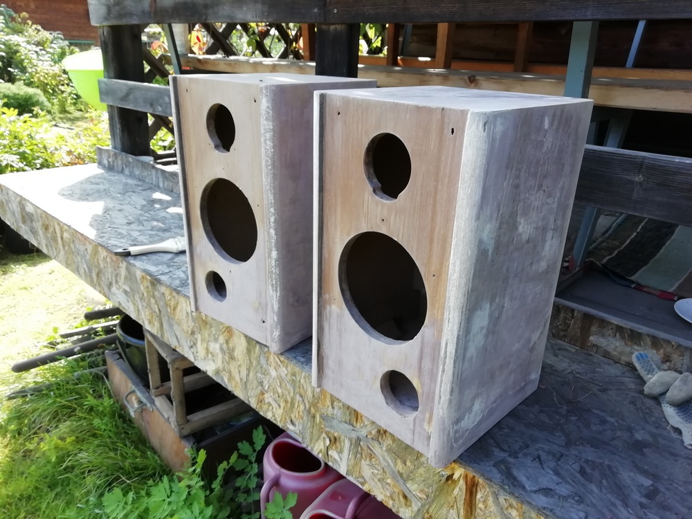

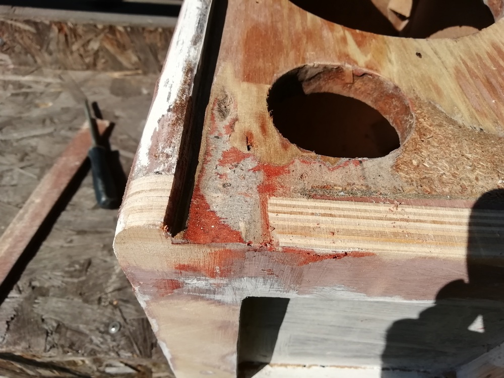

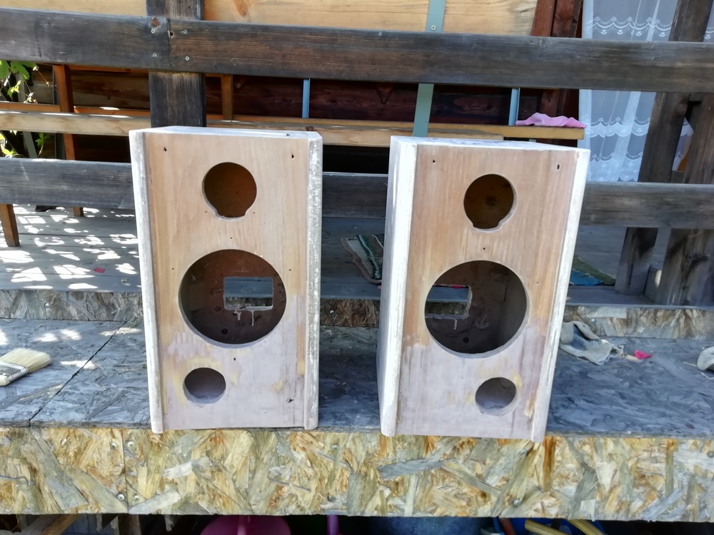

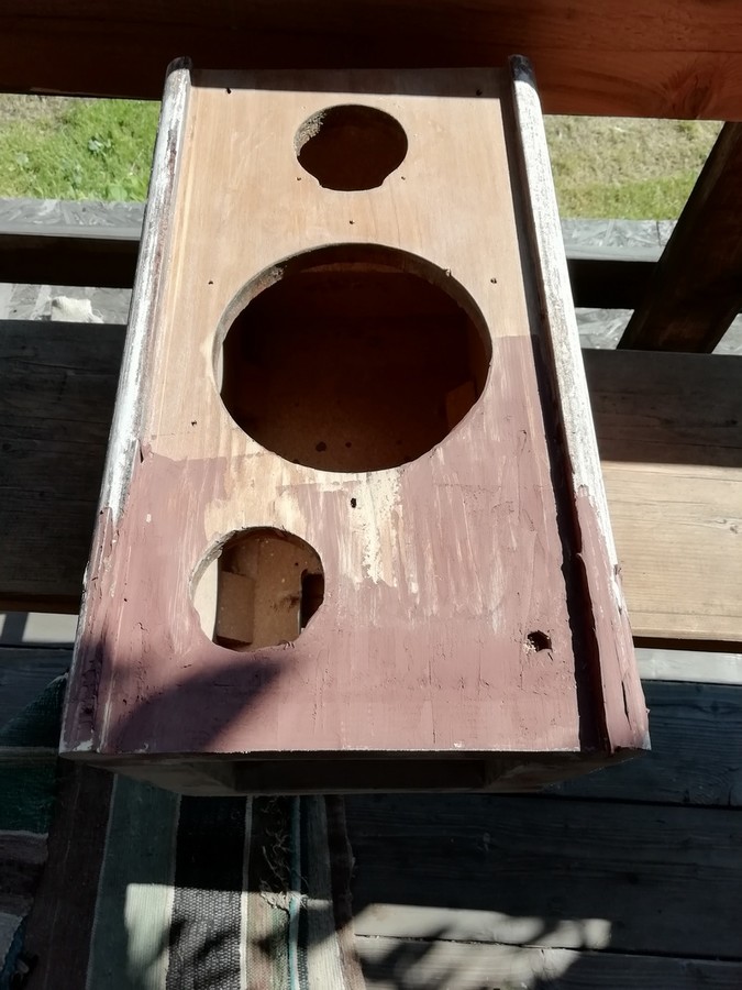

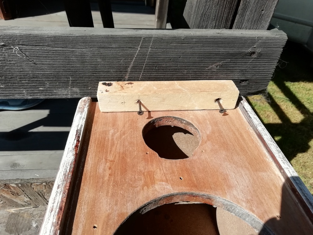

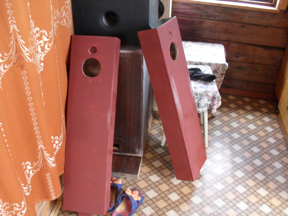

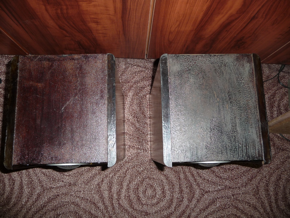

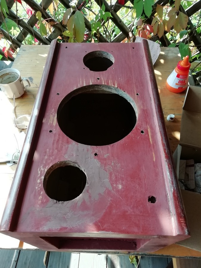

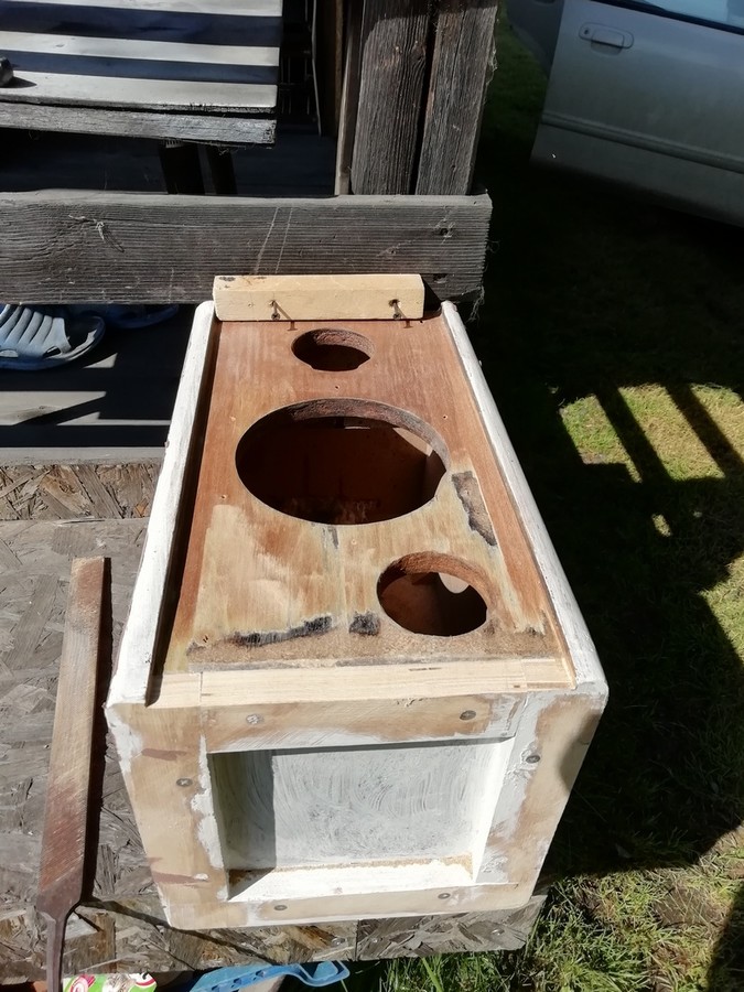

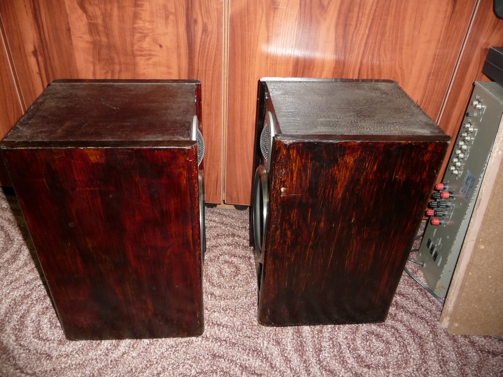

Предстояла эпопея с корпусами.... Я их забрал, но лучше бы не отдавал. Единственное, что было сделано на совесть - дно корпусов. Так как их низ как водится в приморских городах и на хранении где попало раскисает от влаги (ДСП), набухает, теряет прочность. Загадка.... Обычно с верхом и боками корпусов ничего не случается. Обдуваются бризом видимо. Сделал товарищ на днище подошву из фанеры. Дальше на некоторых фото "это" будет видно.
Корпуса для обработки зафиксировал обычным бруском
И напильником надрачиваем самые проблемные места. Попутно натирая мозоли и проклиная тот день....

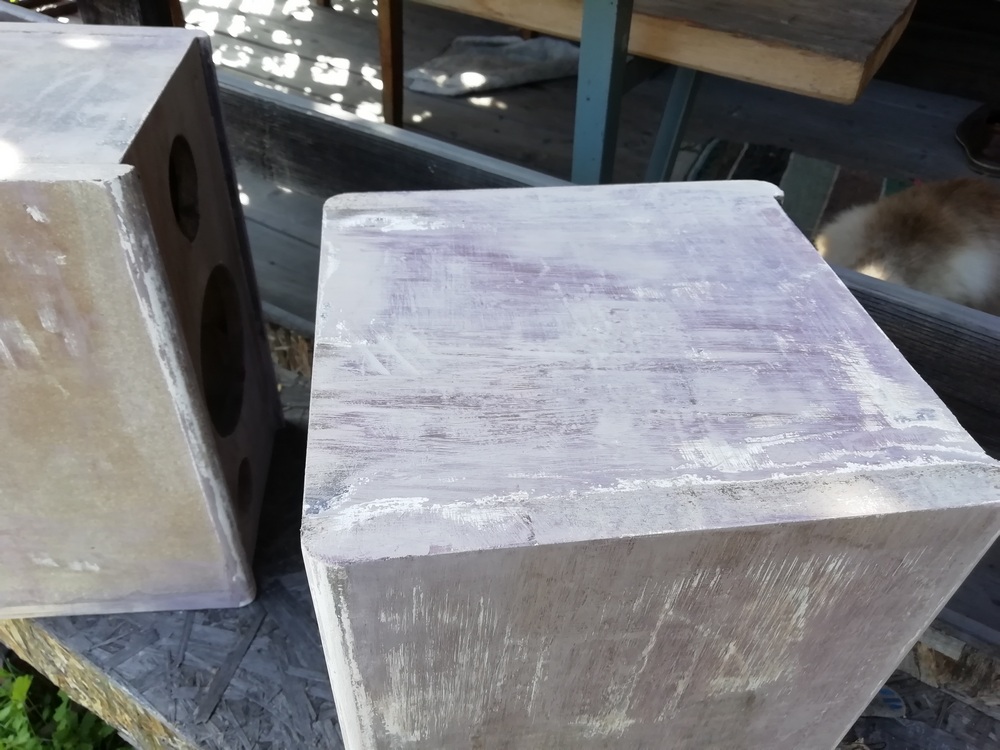

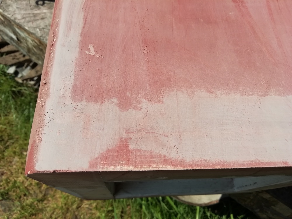

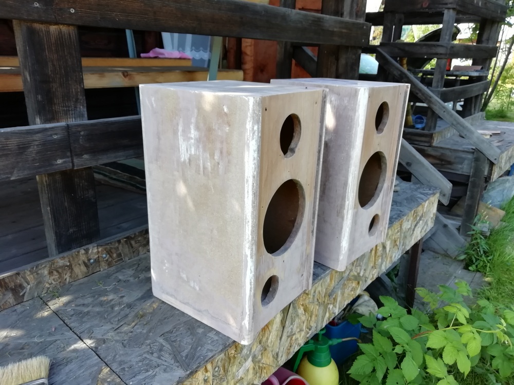

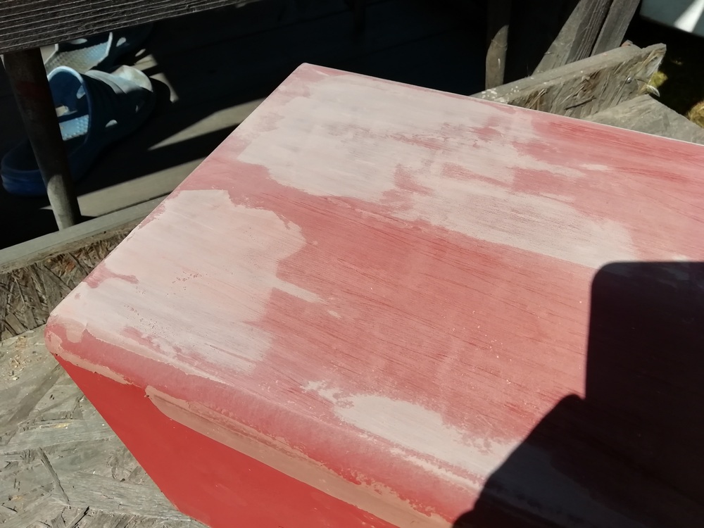

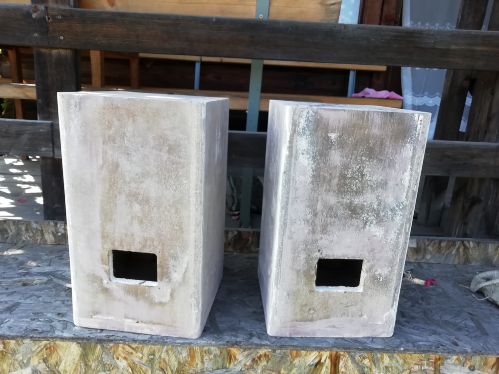

В конце концов, покупается ленточная шлифмашинка и дело попёрло. Так как сломалась вибрационная Ш.М, пластикавая подошва в ней. Была куплена и вибрицаонная Ш.М. Шлифуем, шпаклюем, сушим, шлифуем

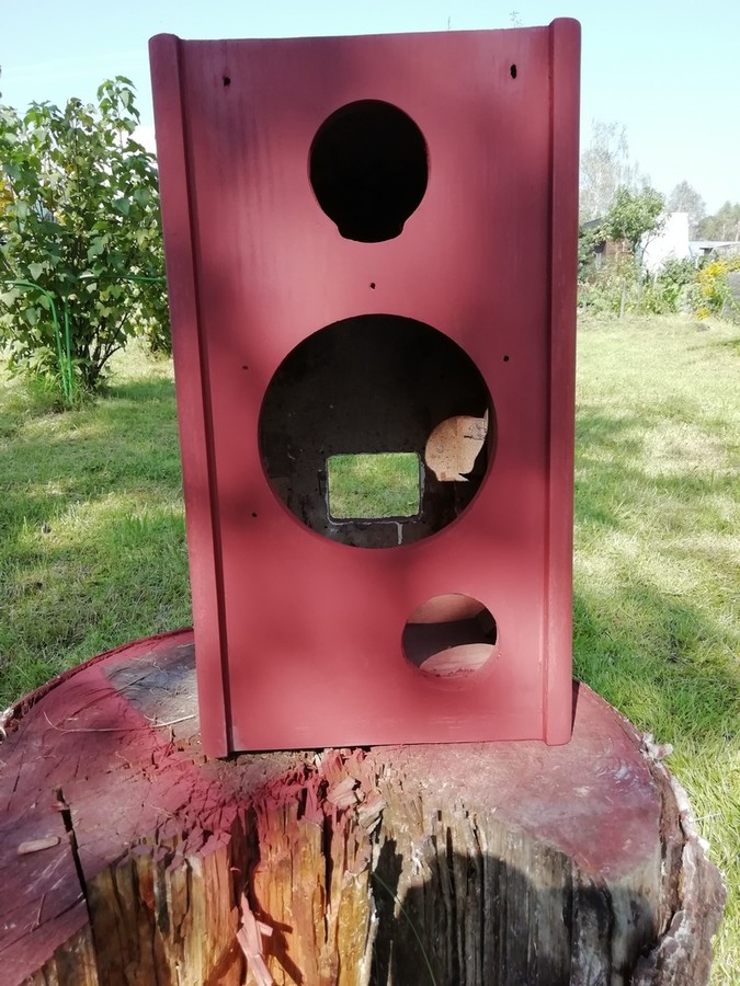

Затем покрываем грунтом, высушиваем, выискиваем дефекты, шлифуем, шпаклюем, сушим, шлифуем
Грунт и краска "KUDO". Всегда ими пользуюсь. Вся акустика, если под краску, то этим грунтом
Хотя в этом году, у нас по крайней мере, появились грунты белого, серого и чёрного цветов. В июне....августе точно были.

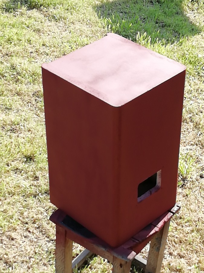

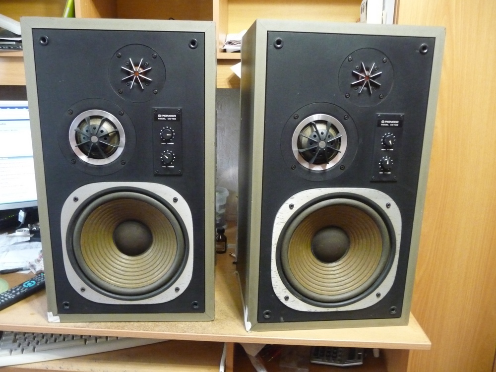

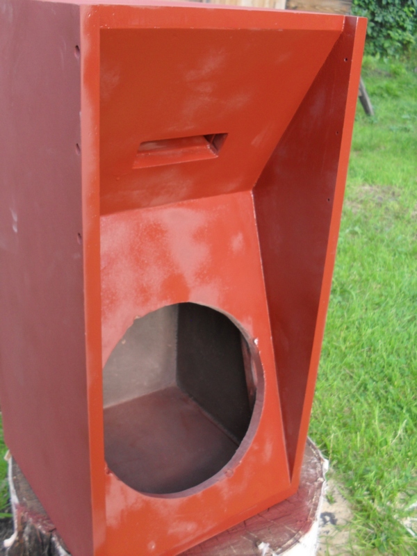

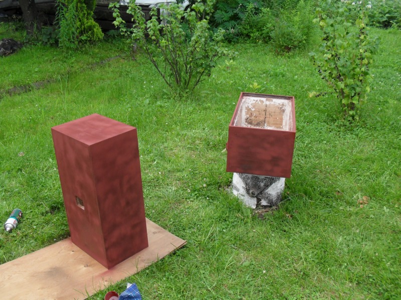

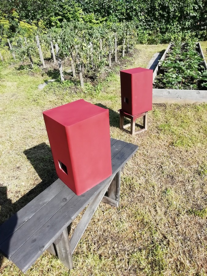

Например акустика на винтажных 10" Викторах. Акустика собиралась в копусах от S-90
Лабиринты (стена Джордана)
Или к примеру "Орто" на 10" впоследствии переделанные в "Карлсона"

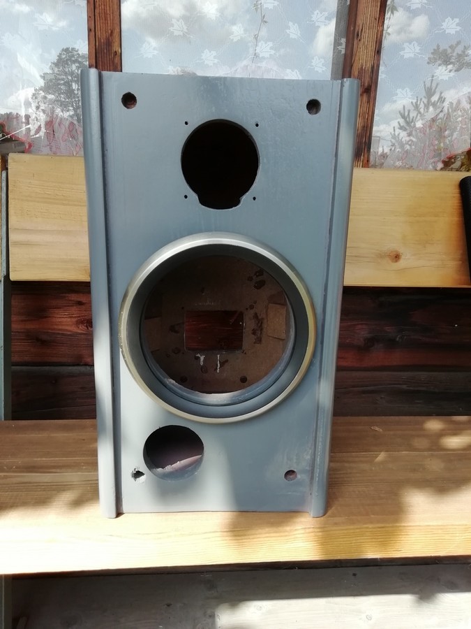

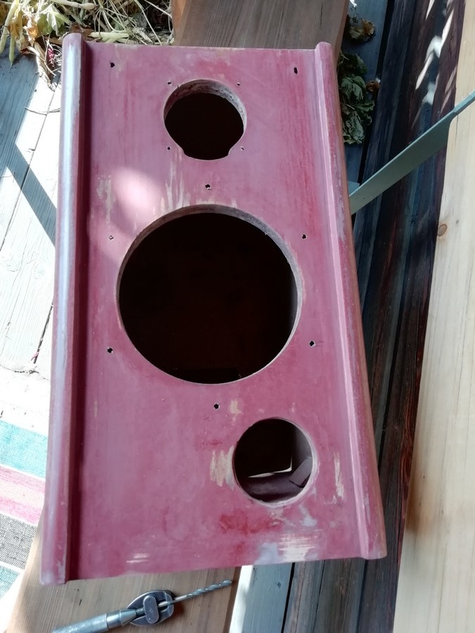

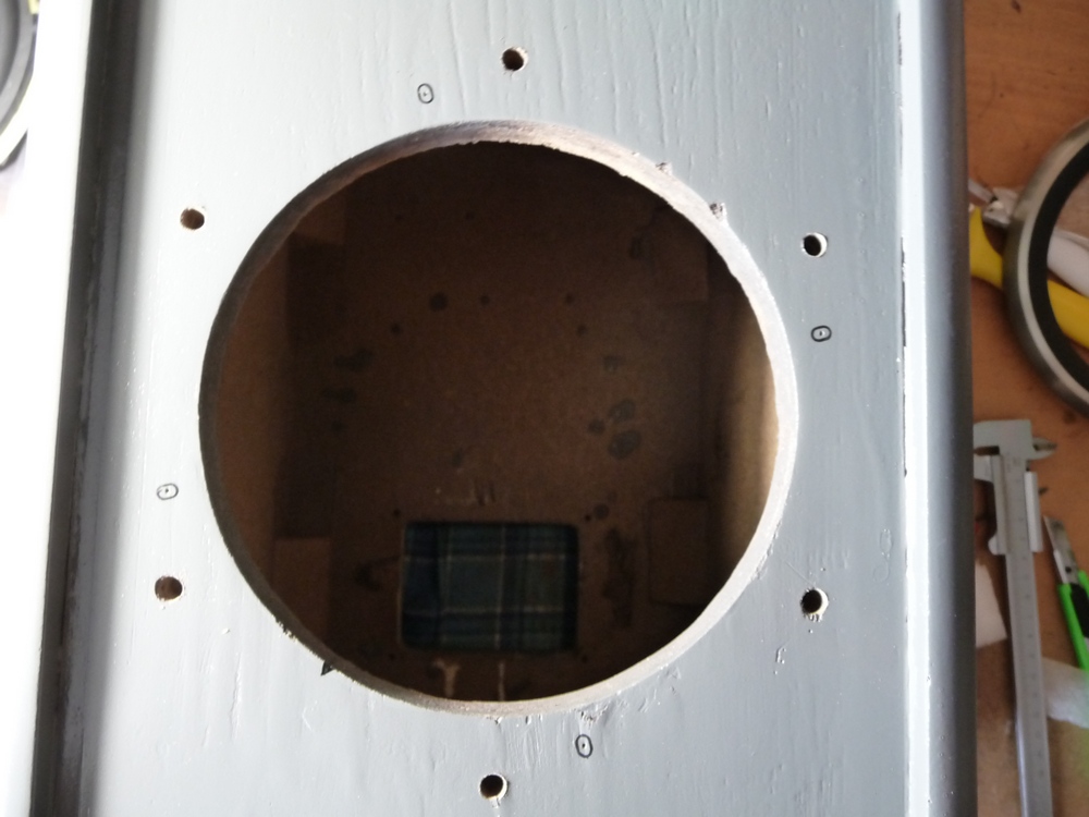

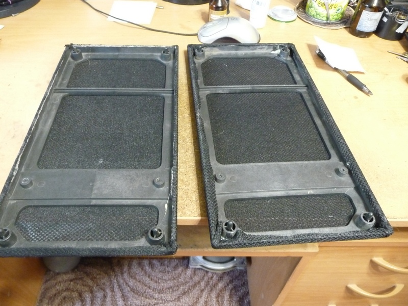

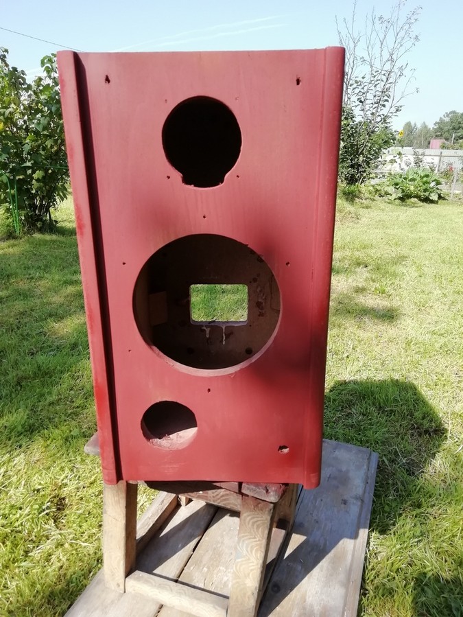

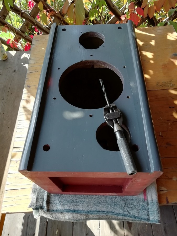

После того как вроде достигнуто желаемое с поверхностью, необходимо восстановить все технологические отверстия во фронтальной панели. Разными диаметрами сверл с малого до нужного проходятся все отверстия. Отверстие для трубы ФИ, отверстия под резиновые захваты гриля. Особенно для установки кольца декоративного на НЧ динамик и крепления пищалки. Отверстия для крепления НЧ динамика пока рано

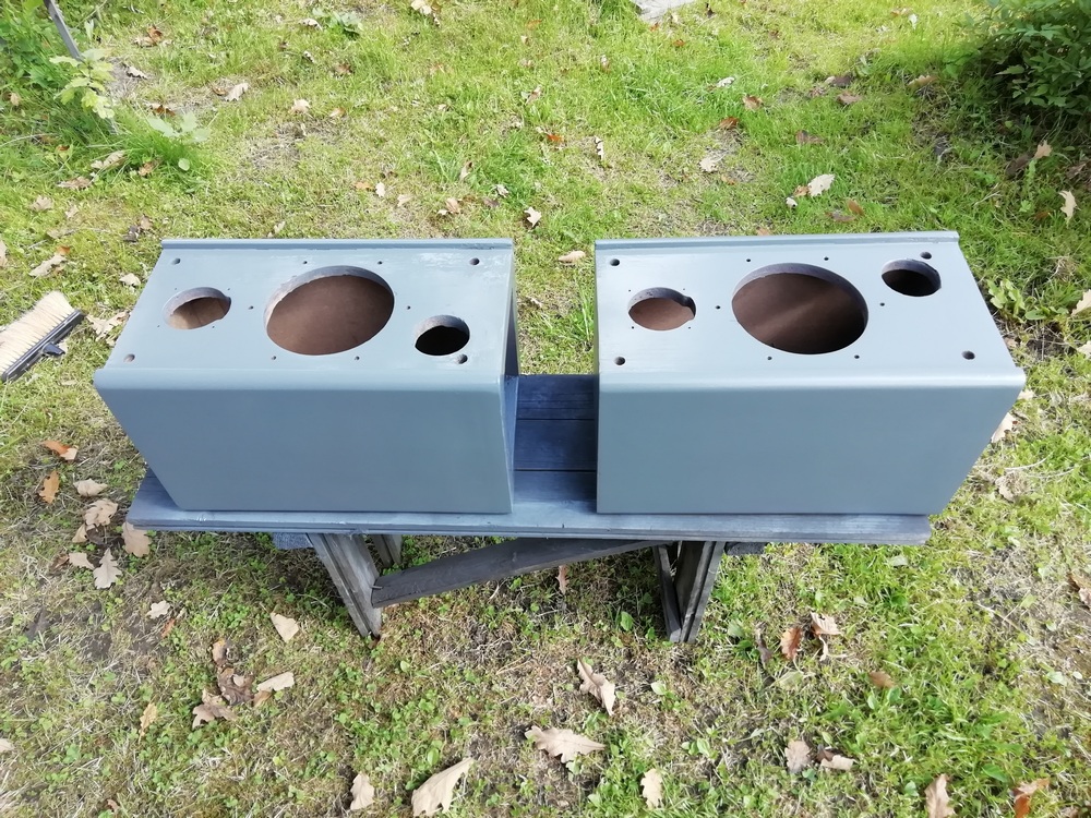

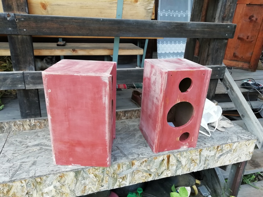

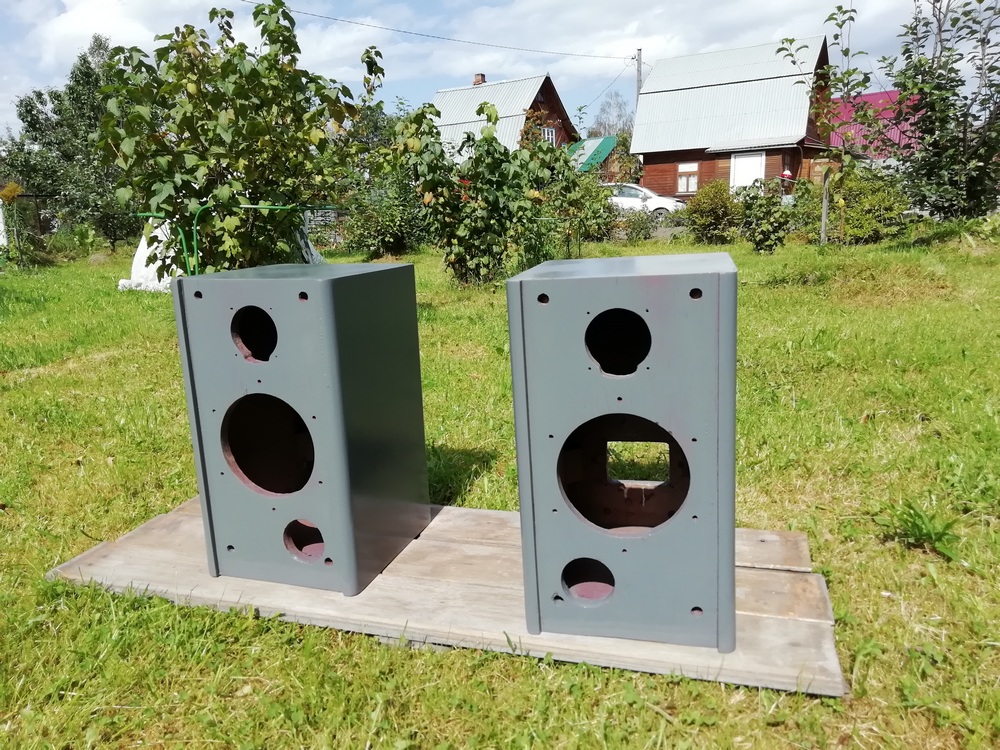

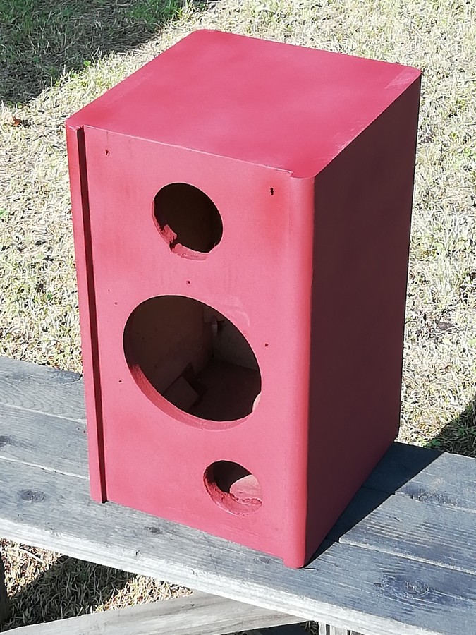

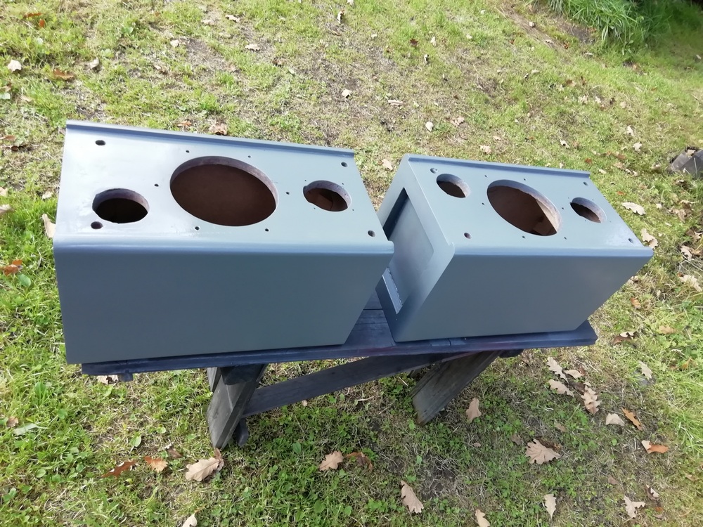

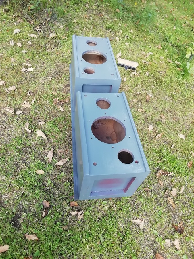

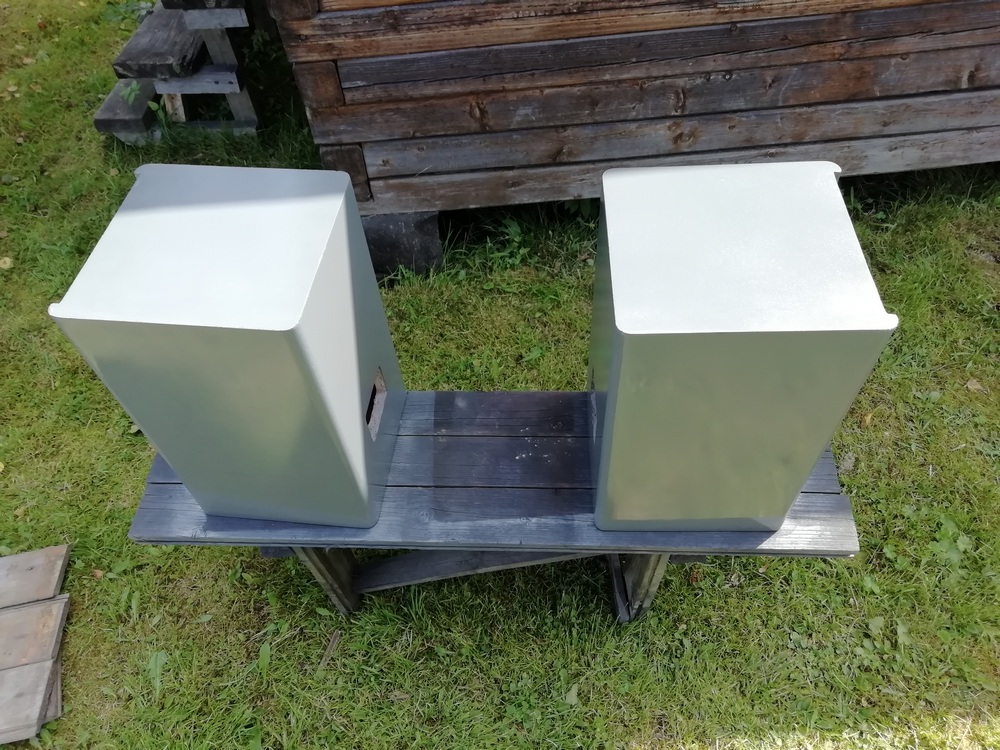

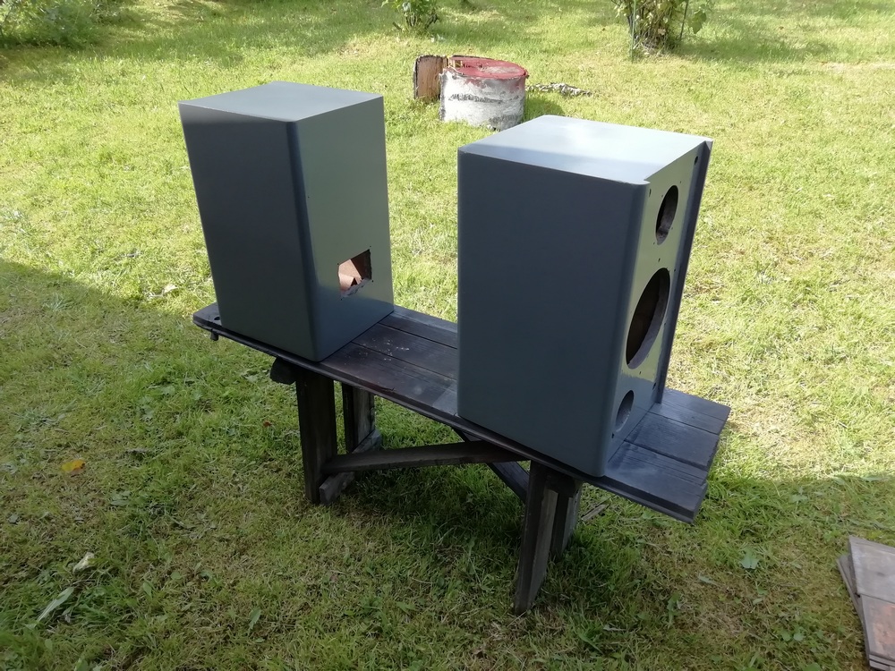

Корпуса под покраску в серый цвет. Та же KUDO в аэрозольной упаковке.
Проверка установки грилей и кольца после нанесения краски
Кольцо идёт чуть туговато, потому ещё один проход сверлом на пару десяток большим диаметром
И покраска ещё на пару раз с промежуточной сушкой почти в сутки

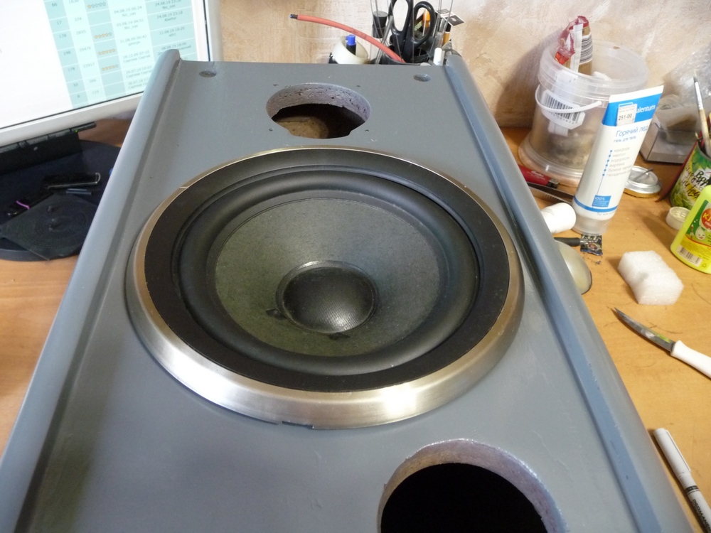

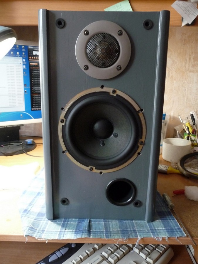

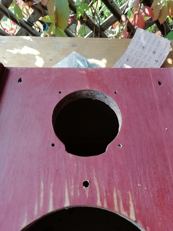

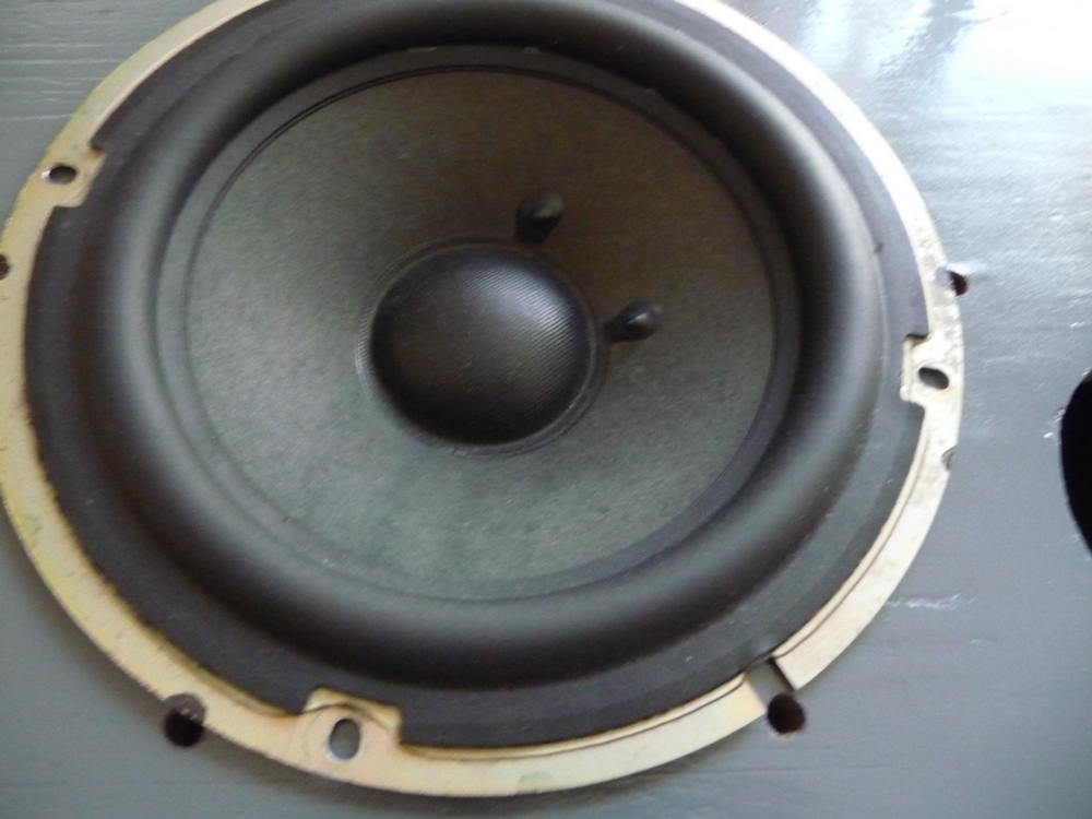

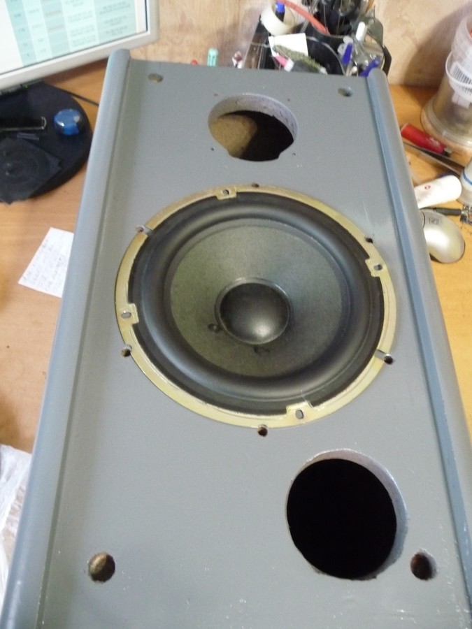

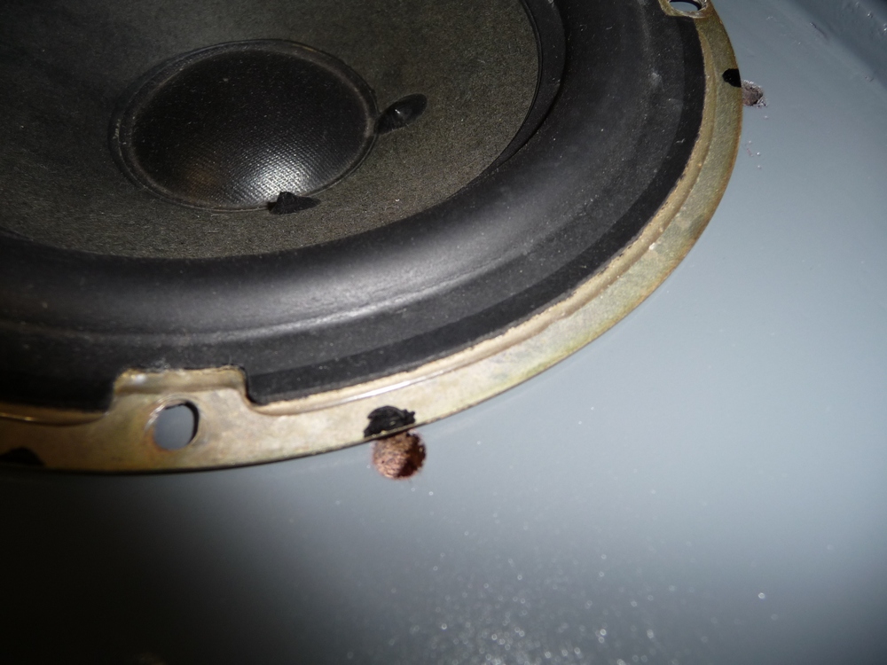

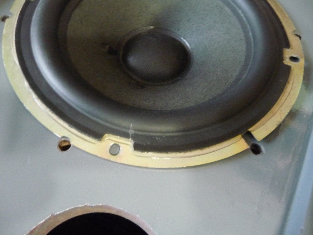

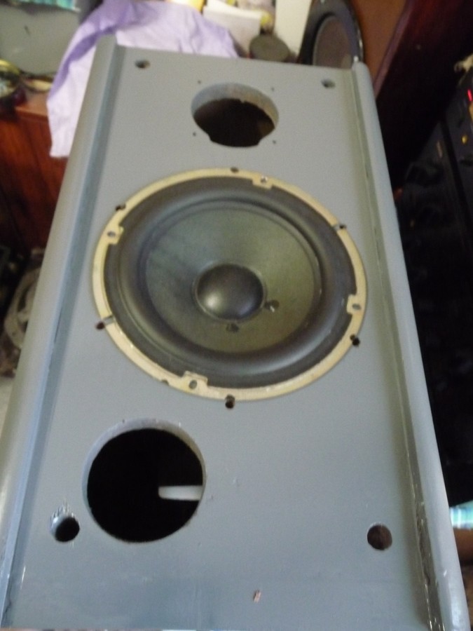

Привез корпуса домой. И как только появилось время, первым делом я разметил край рамы НЧ динамика
Эти динамики имеют чуть больший диаметр корзины, и диаметр диффузора с катушкой, чем оригинал и китайский динамик. Поэтому пришлось тонким, круглым напильником сточить корзину в местах где декоративное кольцо крепится к фронтальной панели.

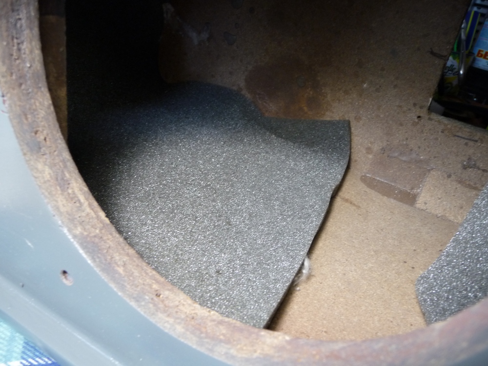

Родной поролонтий, установленный ещё на заводе изготовителе приклеил точно так же как он и возлежал ранее. Буквами "П" сверху и снизу корпуса. Зафиксировал Моментом резиновым.
Труба ФИ, как я и говорил ранее, торцом входного отверстия лежит фактически на дне корпуса.
Известно, что имея переменное сечение (у этой расширение к выходу) труба не свистит на максимальном ходе воздуха в ней. При испытаниях мне услышать что-то типа Фррр-фррр в трубе не удалось. Просто давит в ладонь воздухом. Длина трубы виртуально увеличена за счет фактического возлежания на дне корпуса. Посчитал по приятной мне формуле, получилось 50 Герц. Резонанс настройки не измерял, но акустика достаточно отзывчива на регулятор эквалайзера: "31 Герц".

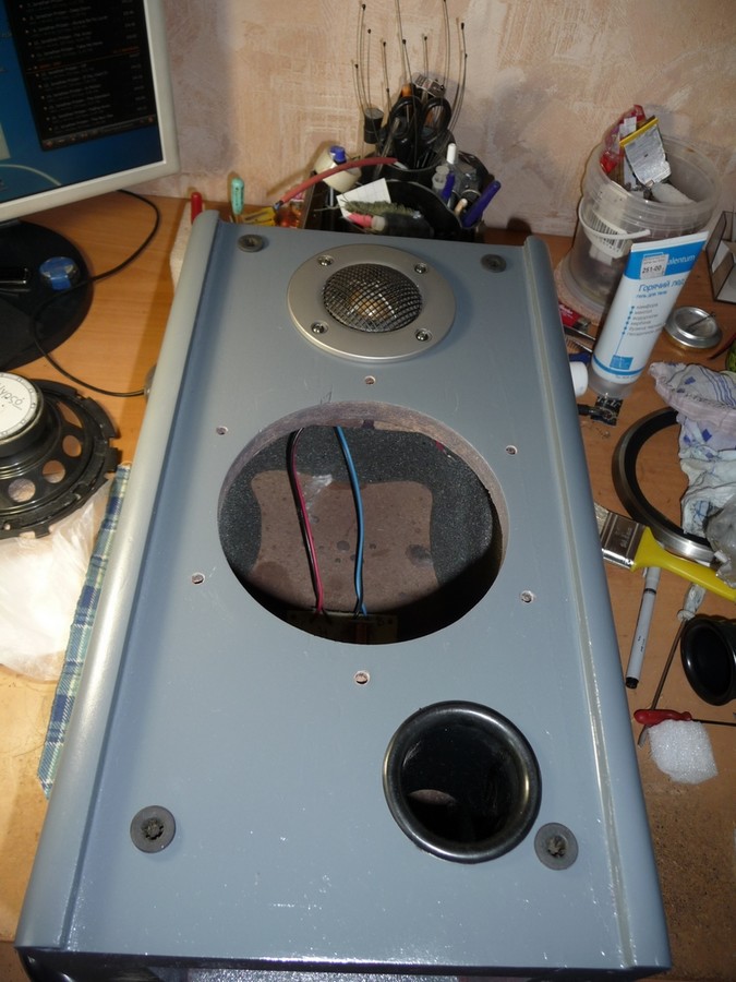

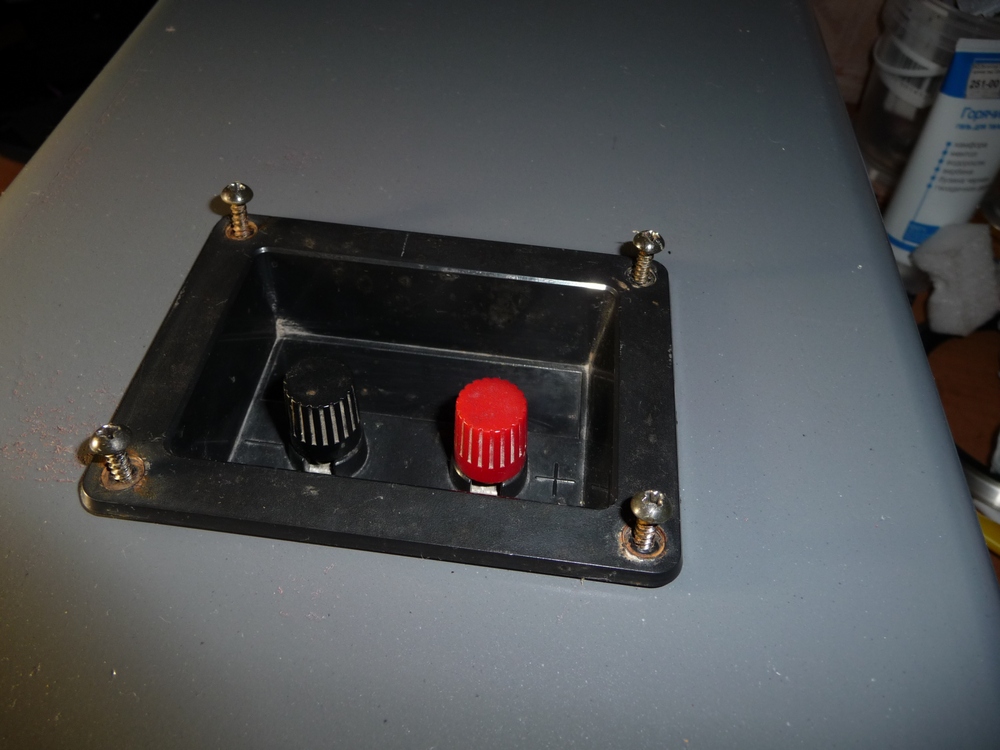

Осталось чуток. Устанавливаем терминалы с фильтрами.

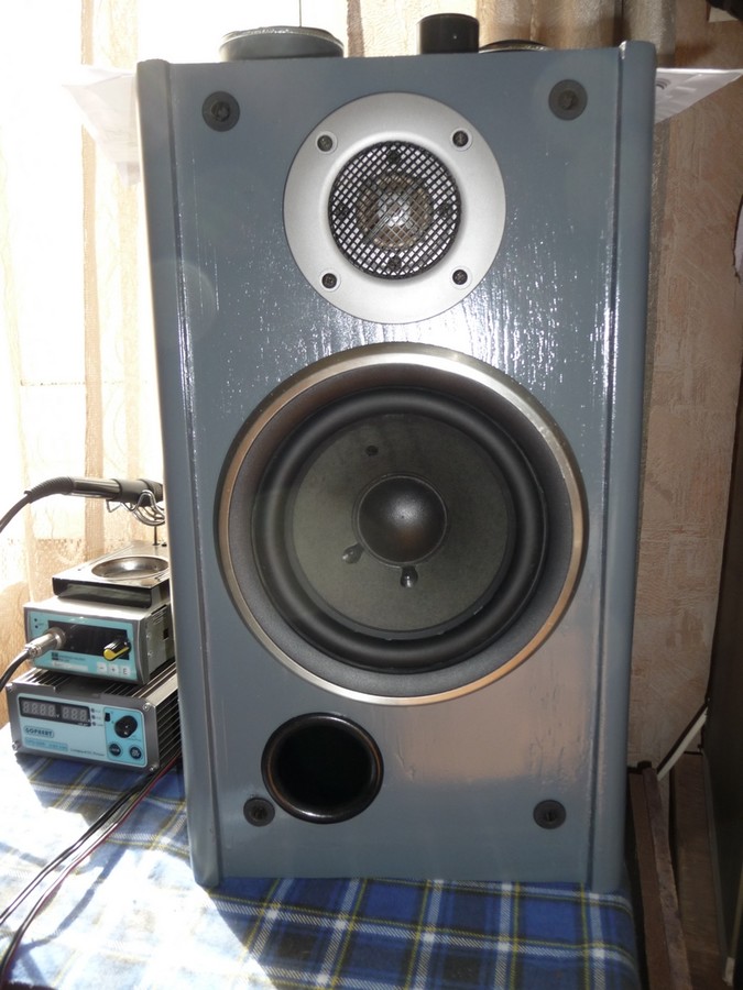

Установка фиксаторов гриля, ВЧ головки, трубы ФИ. Сверловка отверстий под крепёж НЧ головки

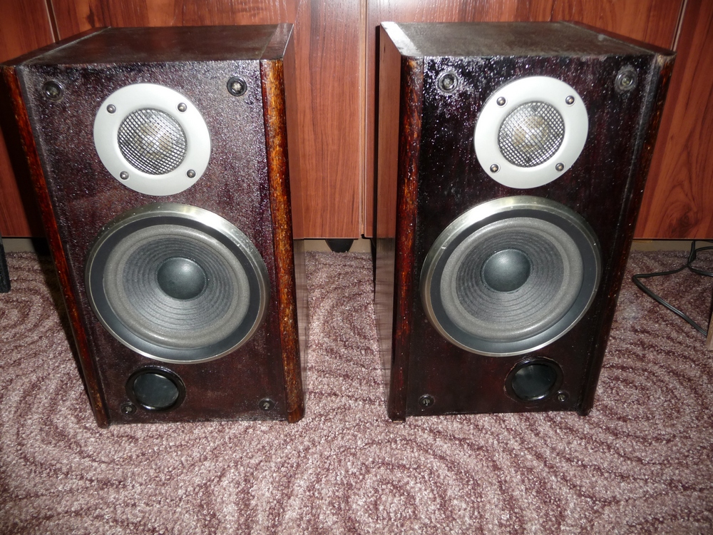

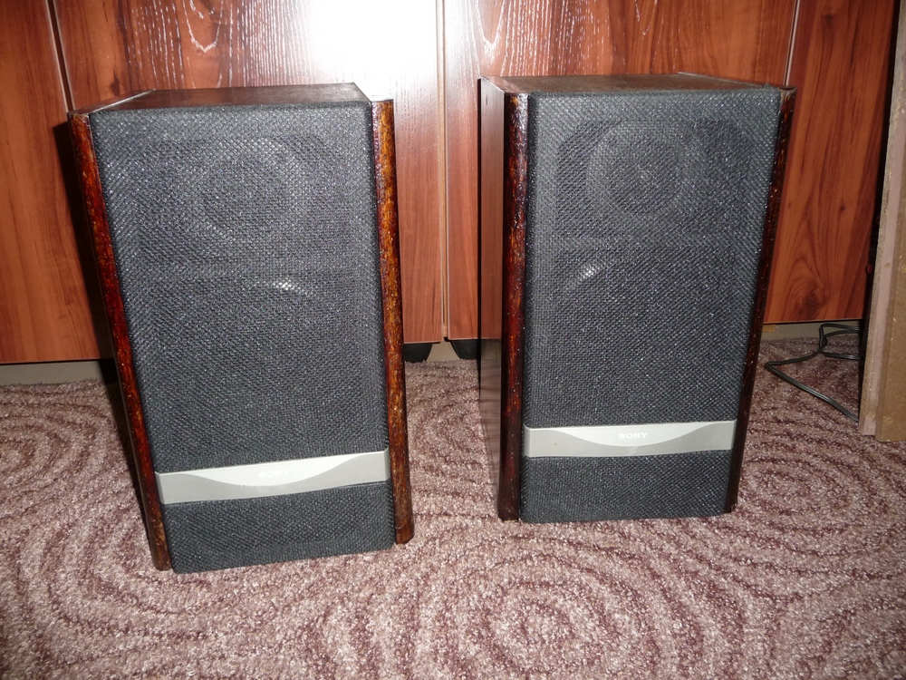

В общем и целом.

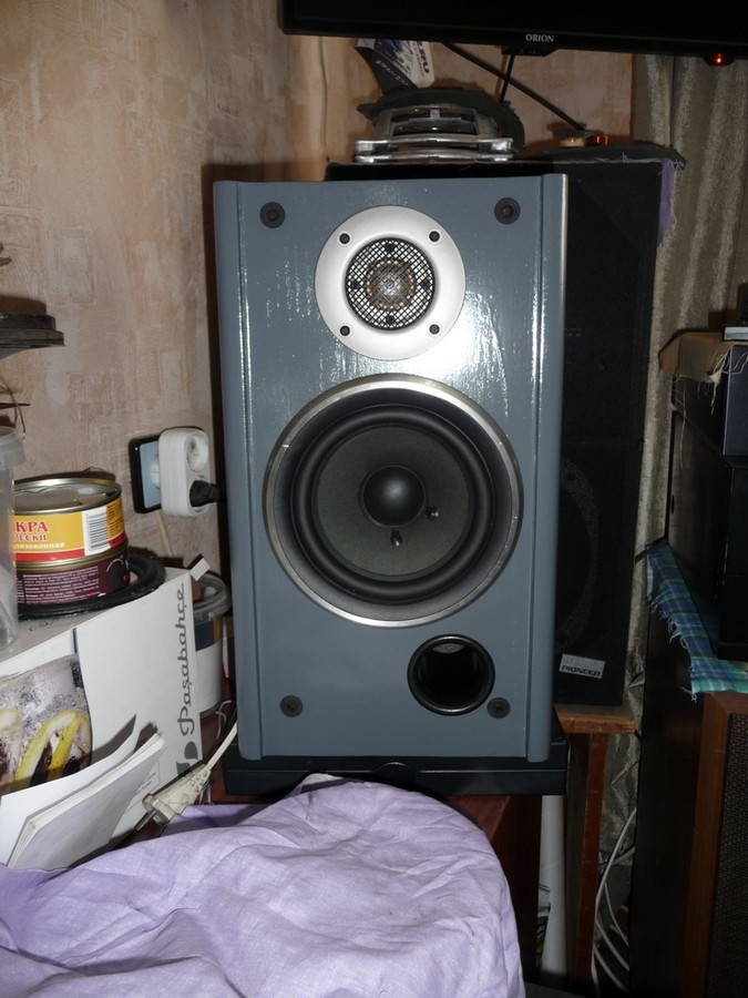

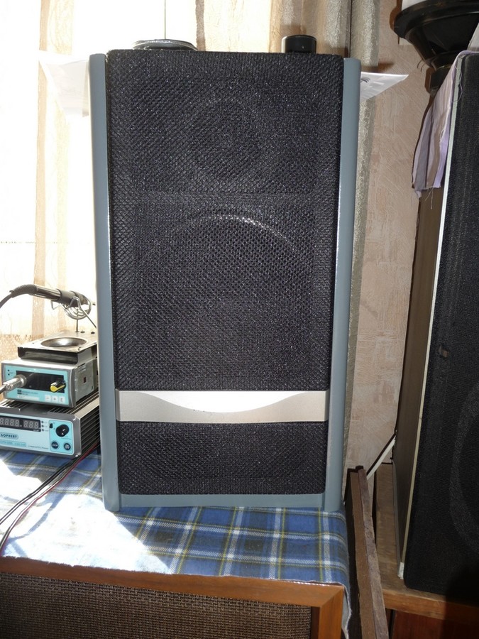

По мне, так колонки даже совсем неплохо смотрятся. Лялечки...
Расставил по местам
А уж как играют! Вроде и нет ничего выдающегося в звуке, а с момента подключения пару недель слушал только их. Хотя есть по статусу и круче.
Весьма доволен как проделанной работой, так и звучанием АС. Не всегда получается попадание в нужное место без мытарств. А тут всего-то... Замена динамиков (неспроста я их купил когда-то), и шунтирование катушки НЧ части фильтра. Динамик оказался даже очень самодостаточным и спелся с пищалкой за милую душу!
Очень удачные полочники получились.
