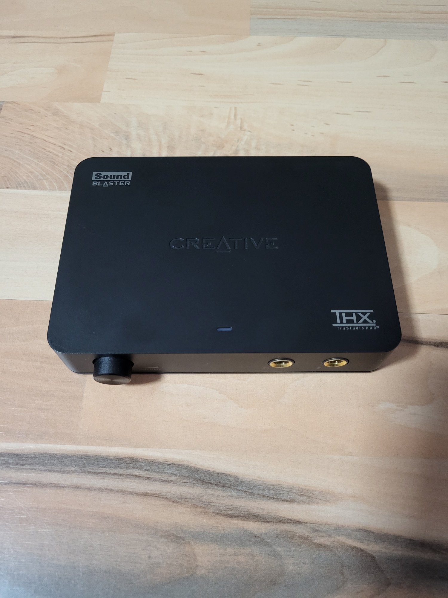

Карта о которой сегодня пойдёт речь называется - Soundblaster XFI-hd модель(SB1240)
За карту я заплатил 20eu+5eu пересылка .

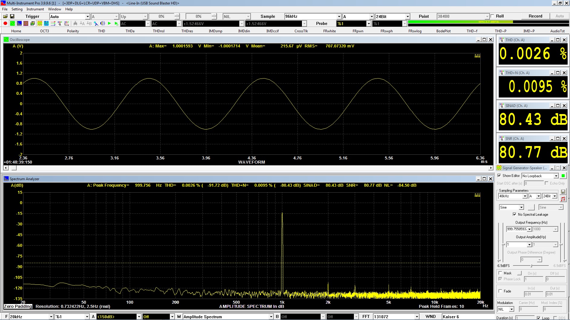

Писать статью я не планировал, по этой причине я не сохранил первичных замеров так как они совпали 1 в 1 с замерами выложыными amir´ом на форуме ASR .

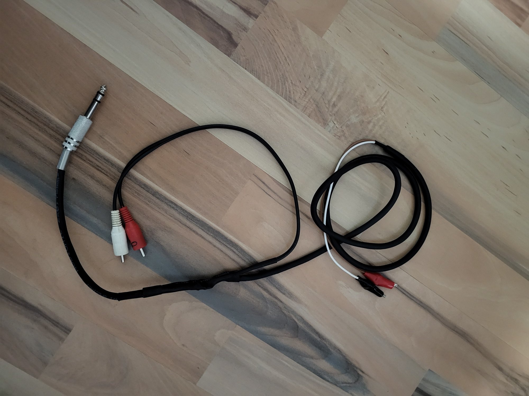

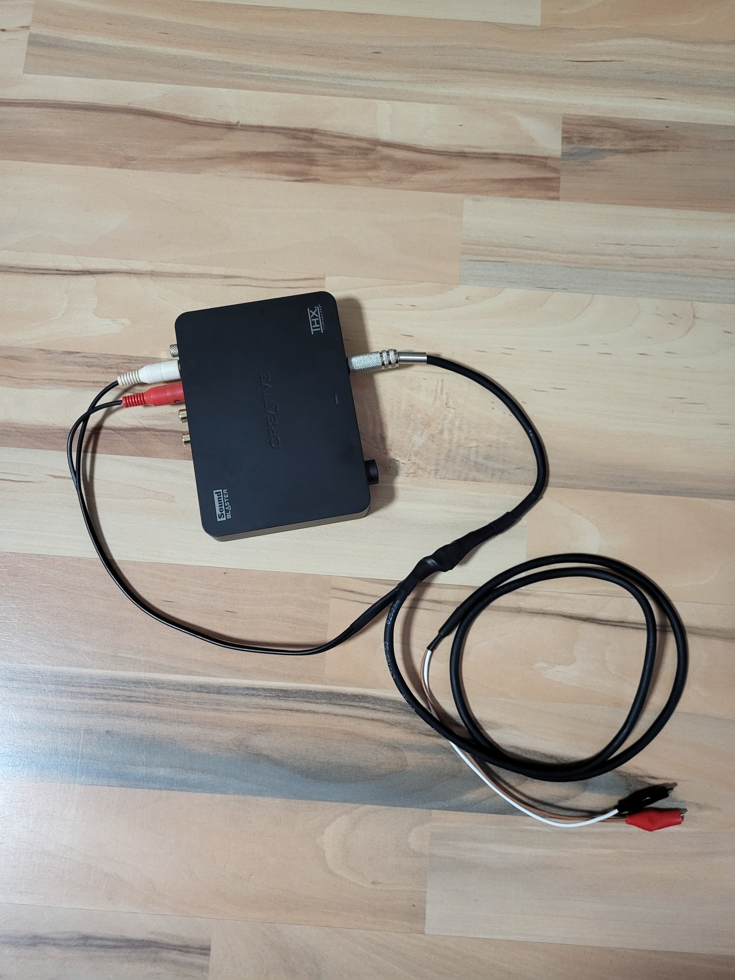

Далее купил пару штекеров , пару крокодилов ,шунтирующий резистор и всё спаял. Получилоась вот так
Как видно из замеров карта обладает скромнемкими параметрами . Но уже при поисках я обращал внимание на АЦП и ЦАП применяемый в этой модели . И оказалось что в карте стоят совсем неплохие для того времени ЦАП(AK4396) и АЦП(CS5361) .

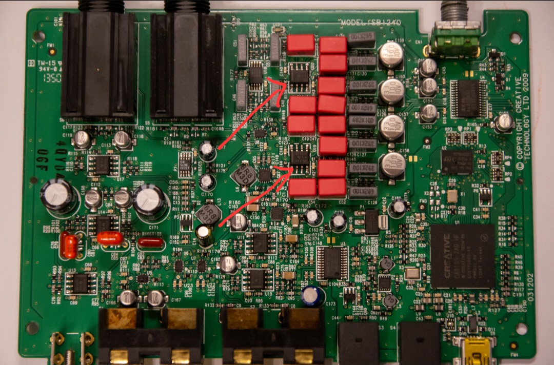

Если коротко то человек дорабатывал карту именно для звука , заменил кучу конденсаторов пару операциоников и весъ процесс довольно чётко описал .
Ещё нашел стаю на вегалабе где обсуждались карты с нормальными ацп для измерений,- HFi HD тоже там была но тема имела свыше 100 страниц ,ближе к 200 по этому я тему читать не стал.
Кучи конденсаторов для замены у меня тоже не оказалось да и желания тоже .
Для замены послецаповых операциоников авторы статьей изпользовали довольно дорогие AD 8066AR, в другом источнике были использованы AD 8672.
Заплатив 20 eu за карту решил что слишком жирно будет ставить а´дшки . Глянув несколько даташитов решил заказать OPA1656

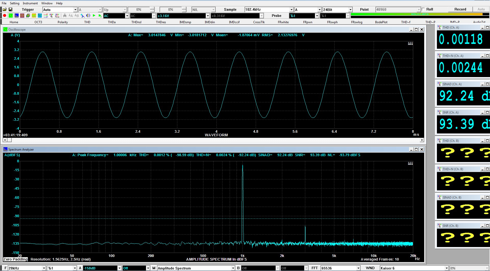

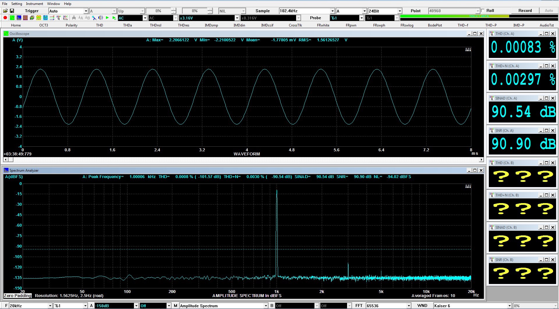

Итак я заменил операционники на выхлопе цапа на OPA 1656
и карта мериться так 48Кгц
Замер был зделан на отдельный измерительный ацп при 2.2066V
3.015V

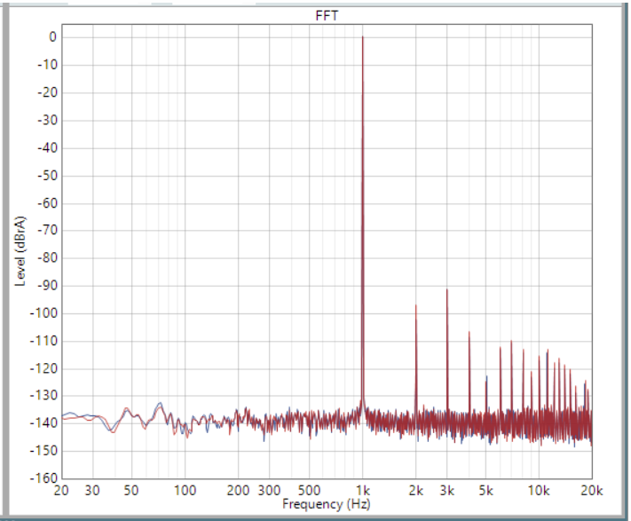

Карта сама в себя мериться так: - напряжение 1 В для того чтобы неперегружать ацп

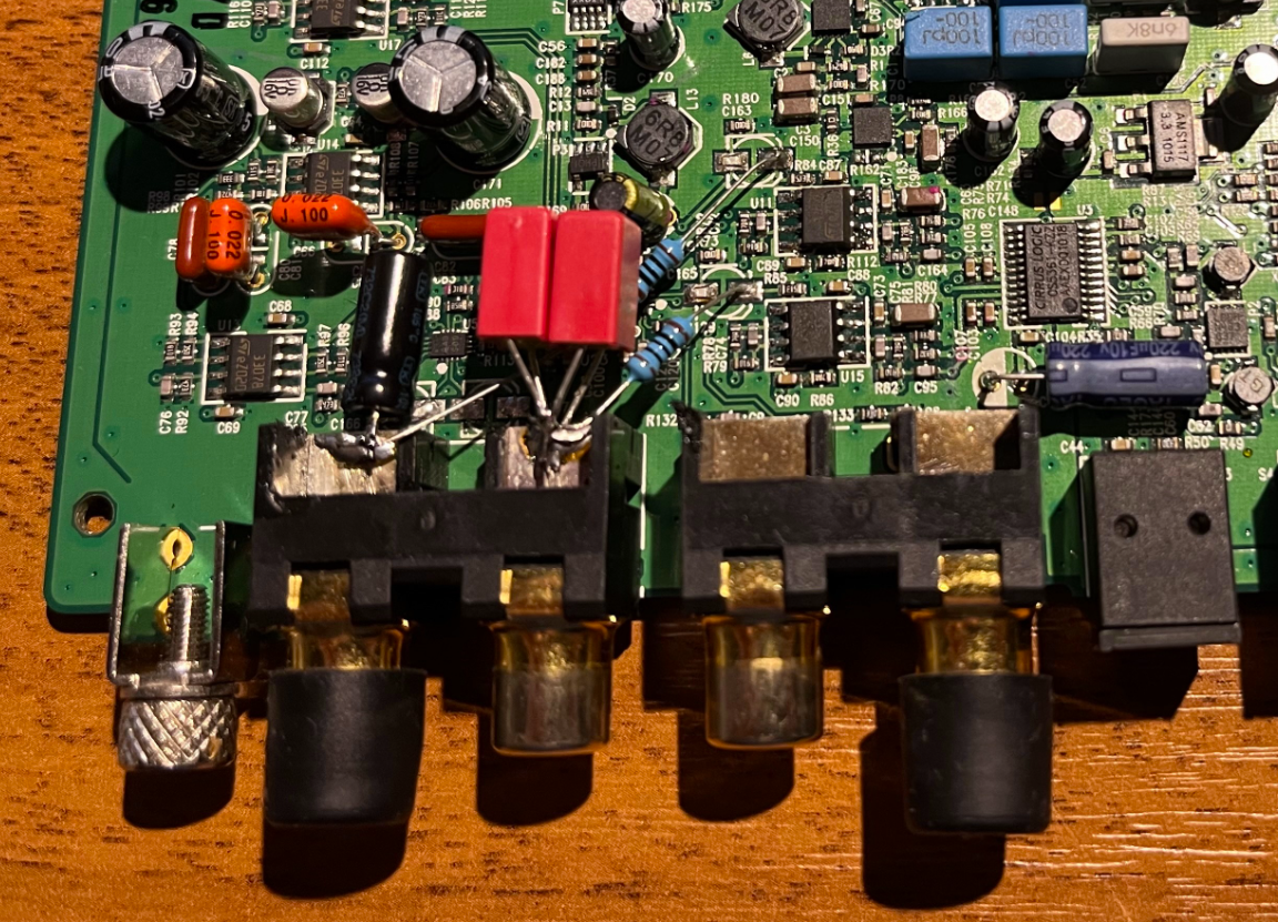

Операционники на входе ацп я заменил на NЕ 5532 но это практически ничего не дало . Нужно обходить коммутаторы и подцепится где то в другом месте . В идеальном случае можно вход организовать так : (Спасибо за фоторграфию LKA с ASR)
Таким способом можно из ацп выжать намного больше (-105дб)
3.015V
Если есть донор то можно параметры улутшить ещё на пару дб ,- заменив CS 5361 на старшего CS 5381.
    218.6 KB · Просмотры: 40
23,299
10,734
Resistorius, есть тонкость в поведении динамиков, затрудняющая измерения их параметров на малых токах, а именно, механические потери в подвесах. Этой теме много лет и главный вывод такой. Желательно проводить измерения динамиков на токах, близких к рабочим, но в принципе, тока в 100-200 мА достаточно. Естественно, звуковая карта не обеспечит такой ток, нужен усилитель.
