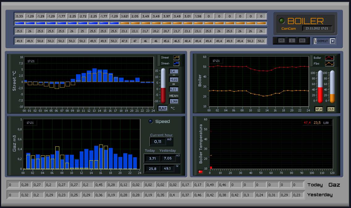

Я пишу и делаю на LabView. Но его принцип создания, это решить минимальными трудозатратами конкретную, разовую задачу с огромной и сложной математикой и анализом.
.jpg
Управление и анализ работы системы отопления. Контроллер снимает всё что мыслимо и можно с датчиков и без обработки данных гонет домой в комп. Комп приводит данные в нормальный вид, калибрует, проводит анализ массива данных и выводит на монитор.
Похвастаюсь, но этой штукой я достиг экономии газа около 30%
Но это конкретная задача с минимальными моими затратами на изучение и ноль затратами на математику.
Но это разовая, конкретная задача с минимальными моими затратами на изучение и ноль затратами на математику.

Эдак каждый житель может сочинить себе такую штуку и экономить газ
Конечно.
Но для этого надо учиться всю жизнь, а не валяться на диване как Илья Муромец.
Ваще LabView это первая в списке программа для инженера и ученого.
А для аматора это идеал.
Можно сделать любой прибор, причем он будет стоить минимальных денег.
Я написал выше что данные с датчиков не обрабатываются и не калибруются контроллером. Почему? Потому что вместо двоичной математики контроллера и писания подпрограммы обработки, в LabView мы как второкласники ставим 2+2=
Это программа создана по аналогии детских кубиков. Берешь нужный и вставляешь. И пофиг тебе что в этом кубике куча интегралов, дифференциалов, анализ Фурье.....Всё сделано до нас. Нафига каждому писать одно и тоже. Да не простое это дело - взять интеграл в двоичном виде.
Я вот прикидывал ради интереса прибор по анализу h21 транзисторов. Смешной в железе получается.
Причем вставил транзистор, нажал кнопку. Прибор мигнул, вставил другой. Итд.
А комп на экран не только графики выведет и сохранит, но и проведет анализ массива, напишет какие пары\квартеты итд итп самые комплементарные, какие соответствуют даташиту, а что шлак. Мечта лентяя. Только вот уже моя природная лень не позволяет это сделать. Да и для пары\десятка транзисторов это занадто.
