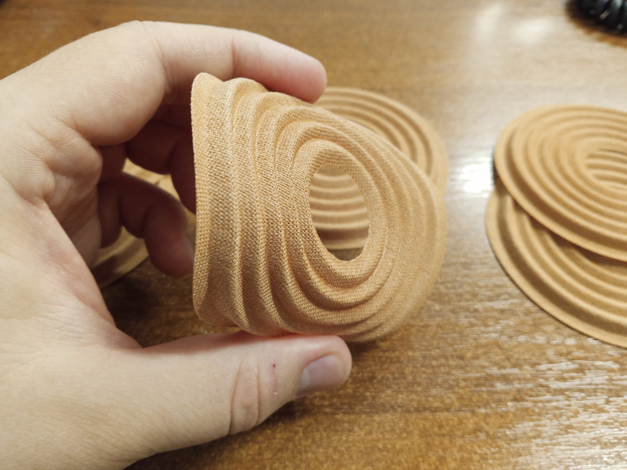

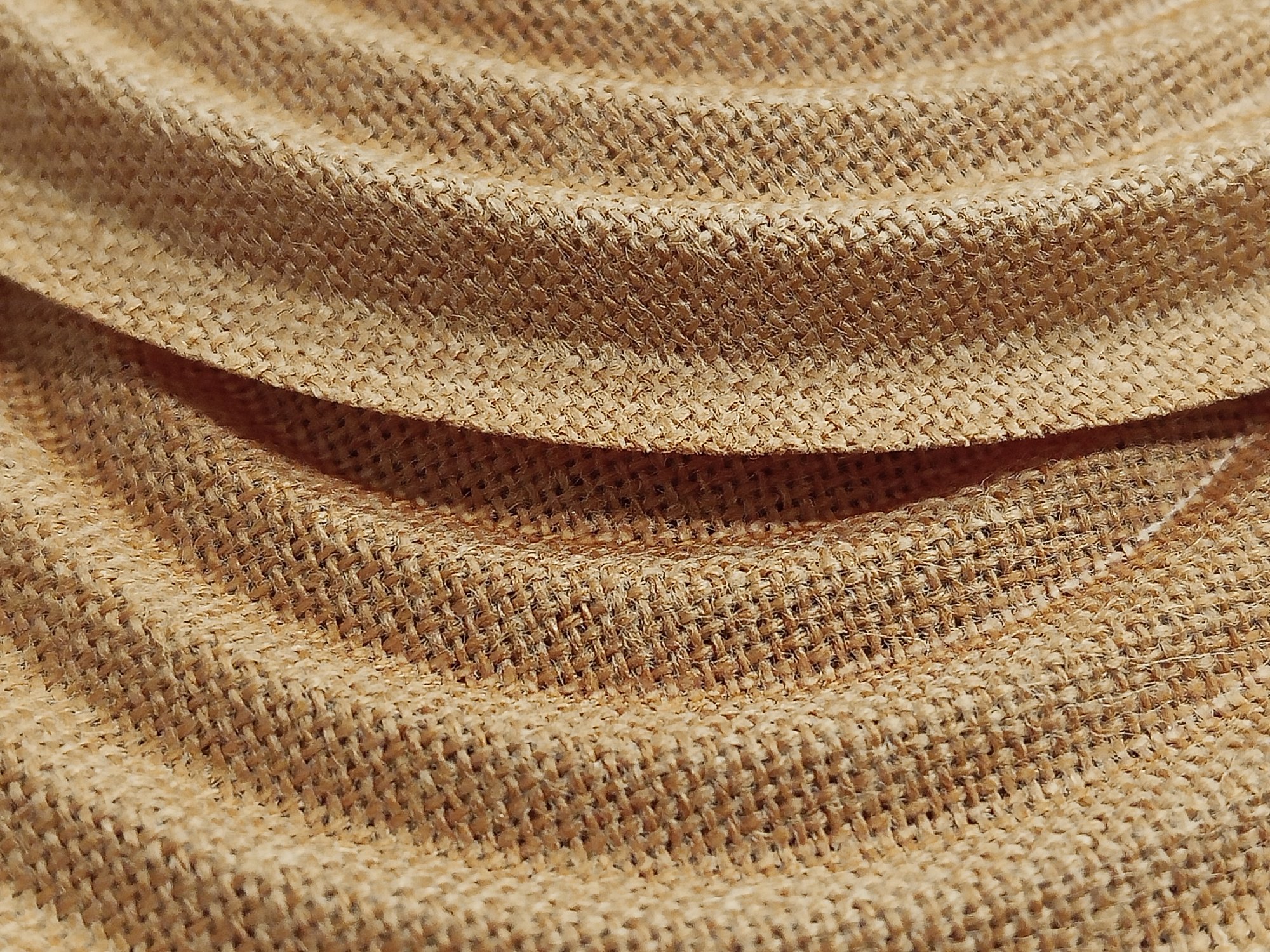

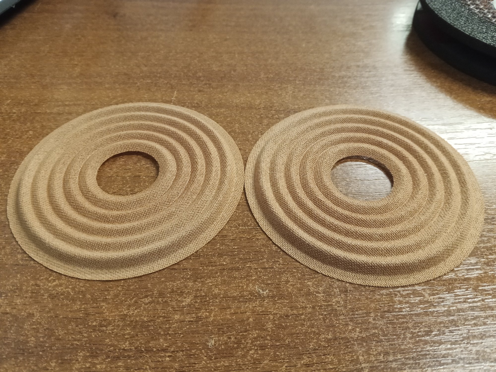

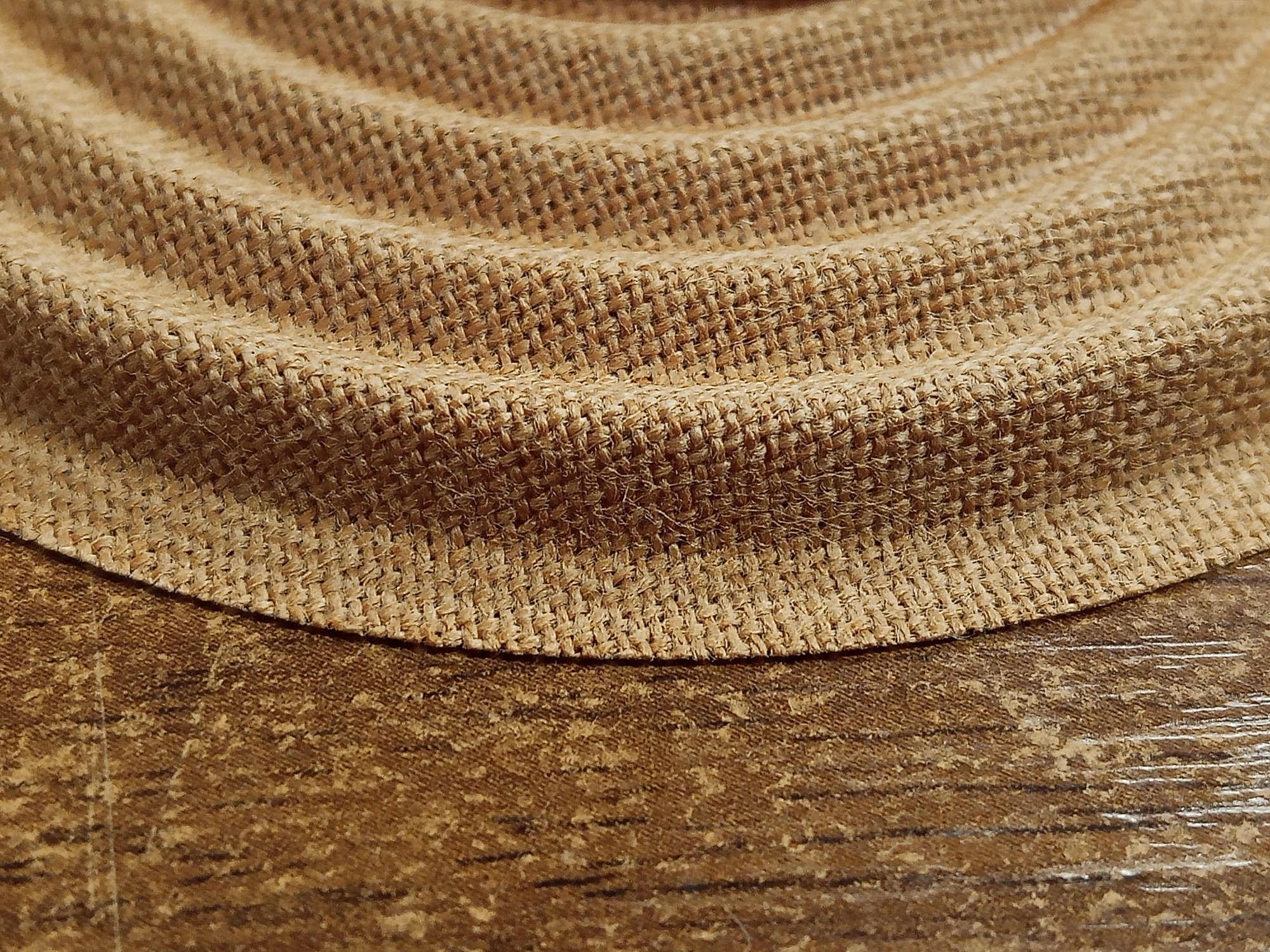

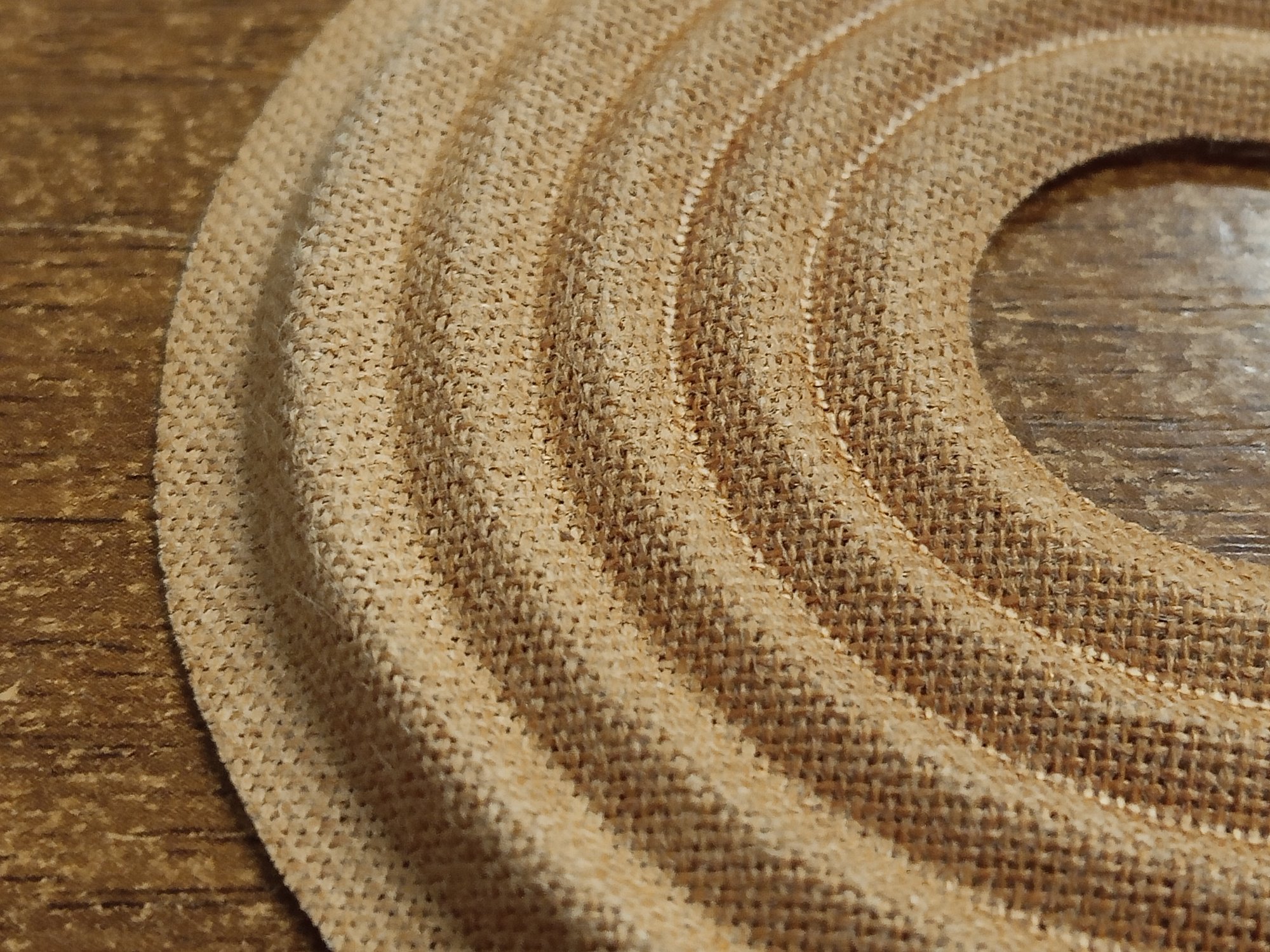

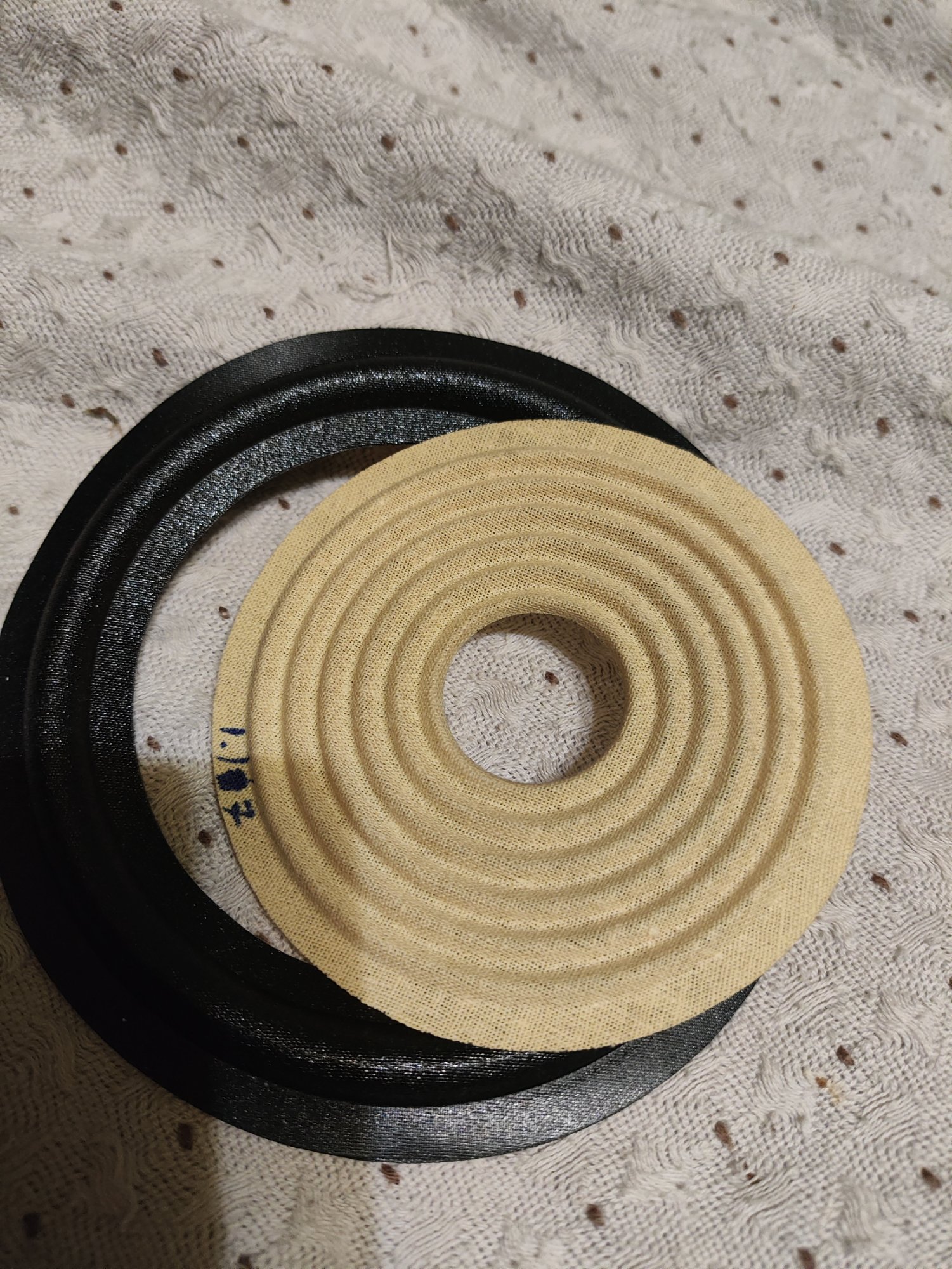

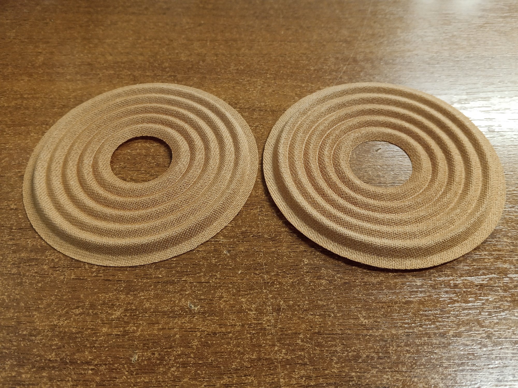

Мне потребовалось примерно 2-3 месяца, что бы выйти на стабильный и предсказуемый результат механических характеристик подвеса и цш.
Комбинируя пропорции пропиточного раствора, время, температуру, подбор тканей и плотности ну собственно и давления.
Начиная с такого где повторяемость была около нулевой:
И дойдя до:
С заведомо известным значением гибкости (податливости) величиной по требованию от 1мм/Н до 4мм/Н комбинируя ранее озвученные условия.
Аналогично и с подвесом:
И как итого, подбор соотношения гибкости (податливости) подвеса и ц.шайбы для понимания как получить нужный прогнозируемый резонанс ГД
Оказалось всё куда веселее если гибкость (податливость):
1. шайбы 4мм/Н
2. подвеса 1мм/Н
то с массой подвижной части головки 5" 10г можно выйти на резонанс 56Гц с итоговым значением гибкости (податливости) системы 0.8мм/Н
А вот если всё наоборот:
1. шайба 1мм/Н
2. подвес 4мм/Н
как итого при тех же условиях 5" и 10г масса, резонанс так же был 56Гц с итоговым значением гибкости (податливости) системы 0.8мм/Н, но с увеличением подводимой мощности к ГД, подвес не в состоянии был удержать подвижную часть, диффузор с катушкой перекашивало, всё хрипело и затирало.
И оказалось, что динамик не заметил такого хамства от слова совсем. А резонанс и добротность задавал верхний подвес.
Ну а так всё и есть, при определенной массы подвижной части, есть предельное значение гибкости (податливости) для подвеса, при которой он способен обеспечить стабильность на разном уровне мощности. И шайба изначально имеет достаточную гибкость (податливость) что вырезая из неё секции, изменения были в пределах 2-3Гц снижения резонанса системы.

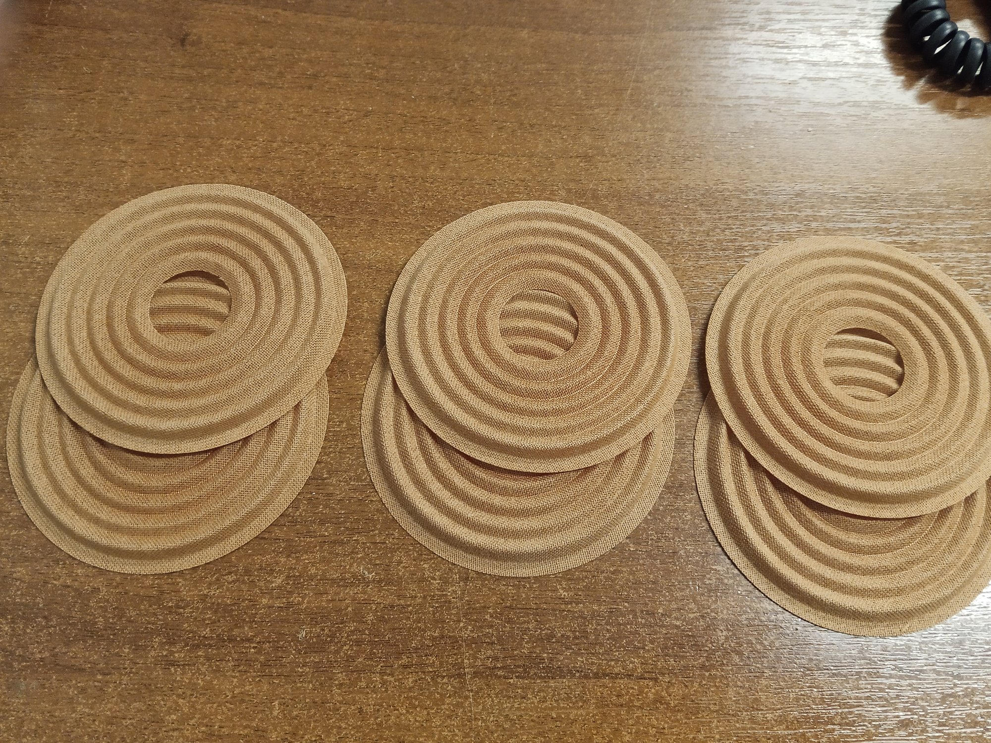

А мягкую ЦШ для 10гд-30 купи на Озоне. Я почти уверен что будет мягкая. Я брал 3 раза для 6гд-6 и они все мягкие. Для 30гд-2 тоже приехали достаточно мягкие.
Центрирующая шайба для динамика 35ГДН-1 SH40-2 ткань D, 1 шт.
Посмотреть вложение 192106Посмотреть вложение 192108
И дойдя до:
1. шайбы 4мм/Н
2. подвеса 1мм/Н
1. шайба 1мм/Н
2. подвес 4мм/Н
Отсюда мораль. Тема верхнего и нижнего подвеса сложна и малоизучена, изучающиее ее-скорбны.
И наверное, особым огорчением будет- тяжкими трудами выйти на промышленный давно знакомый динамик.
Отсюда мораль.
Мораль предельно проста, что писанина на тему характеристик подвеса и шайбы: мягкий, твёрды, средний и т.д. это чем-то сравнимо с тем, если бы в медицинских лабораториях анализ кала проводили по запаху.
Если есть техническое изделие, у него должно быть конкретное значение или же величина механической характеристики.
Короче пришёл к дилетантской у выводу: между жёсткостью подвеса и цш должно быть какое-то равновесие,у меня цш жёсткая а подвес очень мягкий, нужно попробовать размягчить цш и измерить.
1. вывешиваете подвижку за подвес, кладёте в дырку диффа груз (шарик), смотрите на сколько провис в мм.
2. Тоже самое за цш.
В эксперименте можно использовать корзину/раму динамика.
Если раздница в 2-3раза (цш - жёстсче), то норм.
Другие, испытанные закономерности участниками форума приветствуются.
