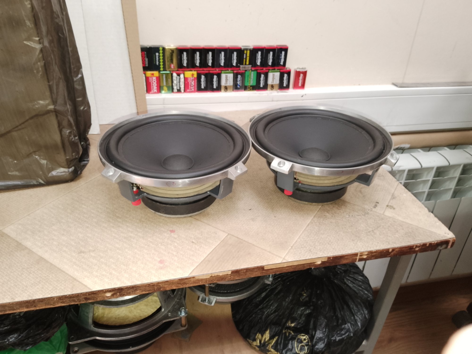

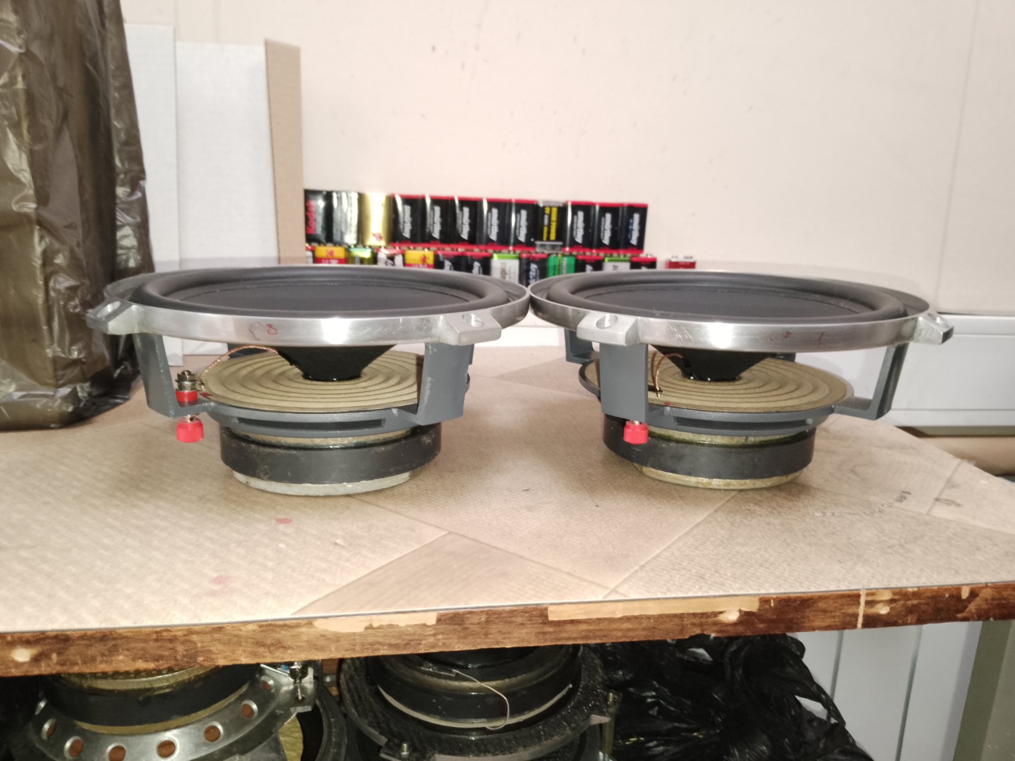

Вот такие динамики вышли с этими шайбами:
Посмотреть вложение 195904Посмотреть вложение 195903
Посмотреть вложение 195902Посмотреть вложение 195901

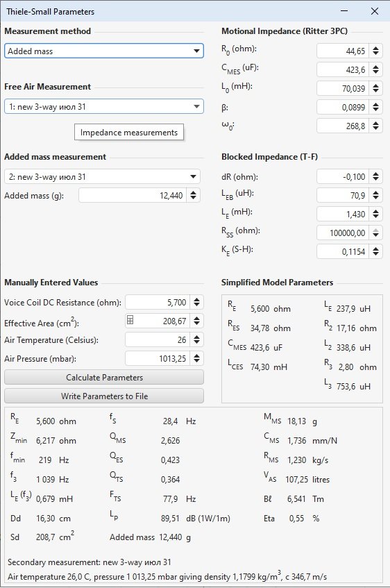

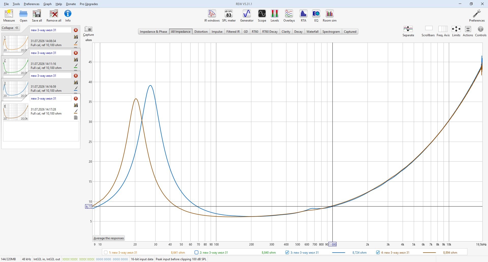

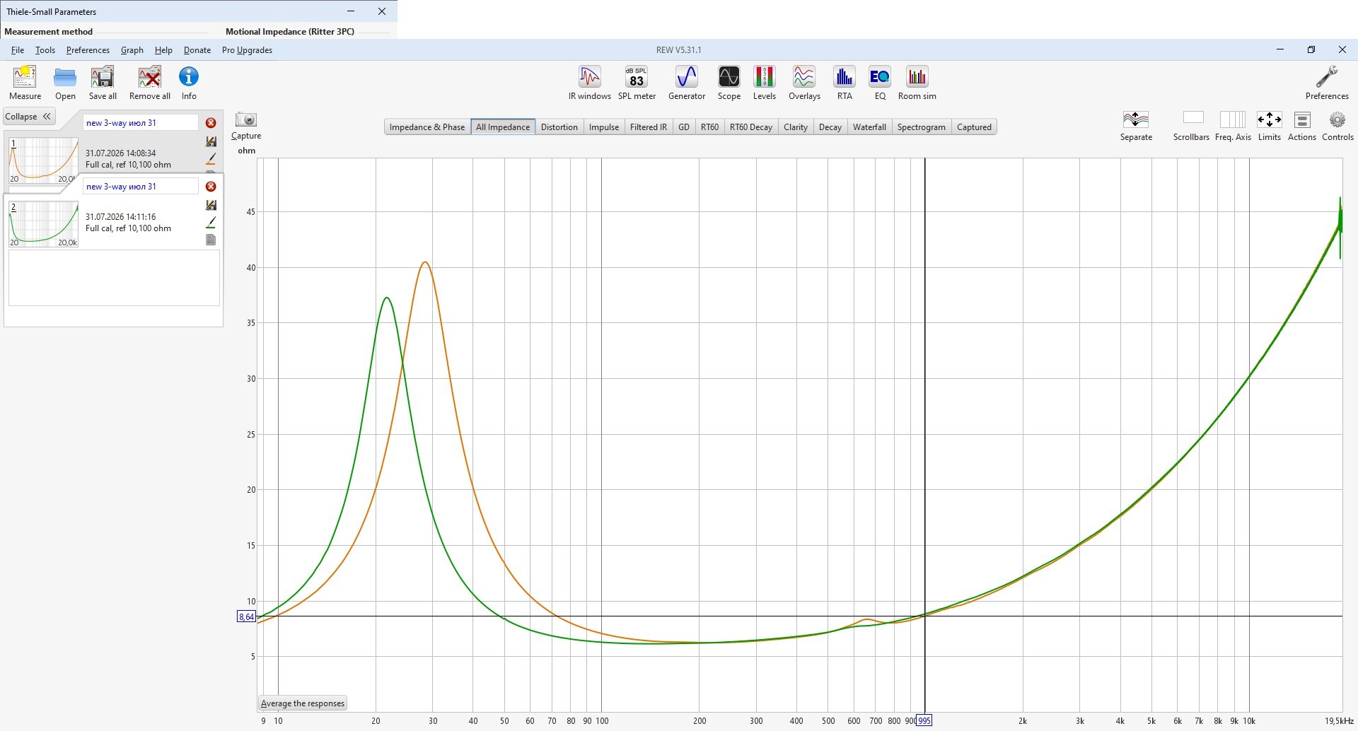

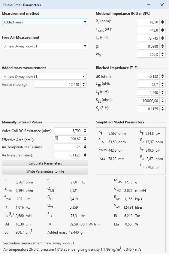

По ТС параметрам видно, что мягче некуда - если дальше снижать упругость - подвижка будет нестабильна.
Между тем, видимо, всё таки полную идентичность с гипсовыми формами достичь сложно, хотя разброс вроде бы и небольшой.
Может бОльшая выборка выявила бы то, что я нанёс неодинаковое количиство бф или развёл один жиже - другой гуще, или передержал
в духовке, и при должной аккуратности можно получить более близкие результаты - не знаю, заморачиваться не буду.
Видно, что способ рабочий, если нужна достаточно мягкая шайба. Если такой необходимости нет - лучше приобрести.

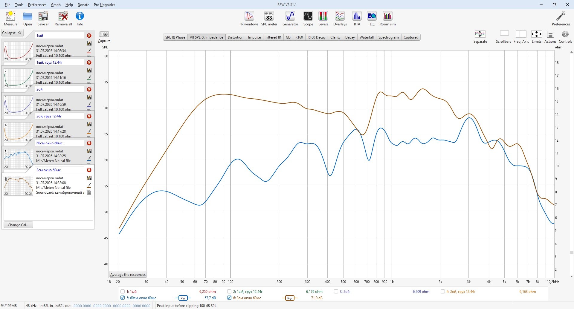

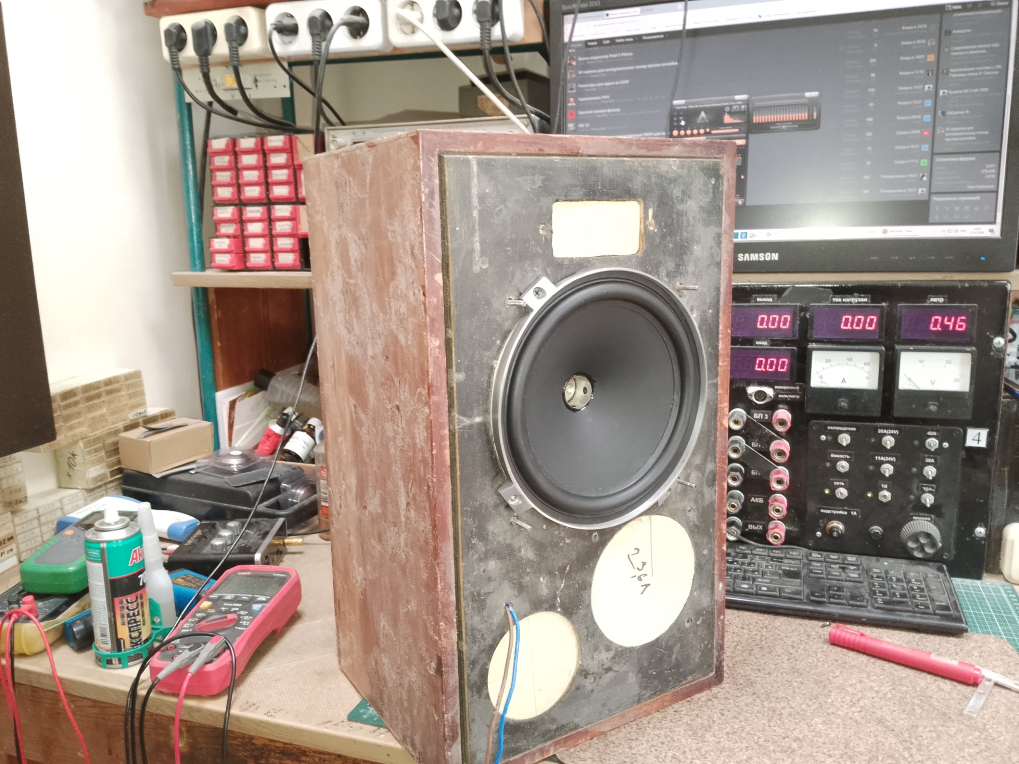

ачх в корпусе 23 литра, с 60см и с 5см
без пылезащитного колпачка, его не приклеил ещё

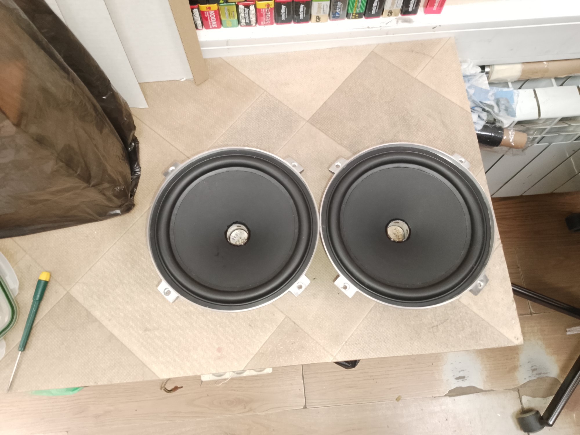

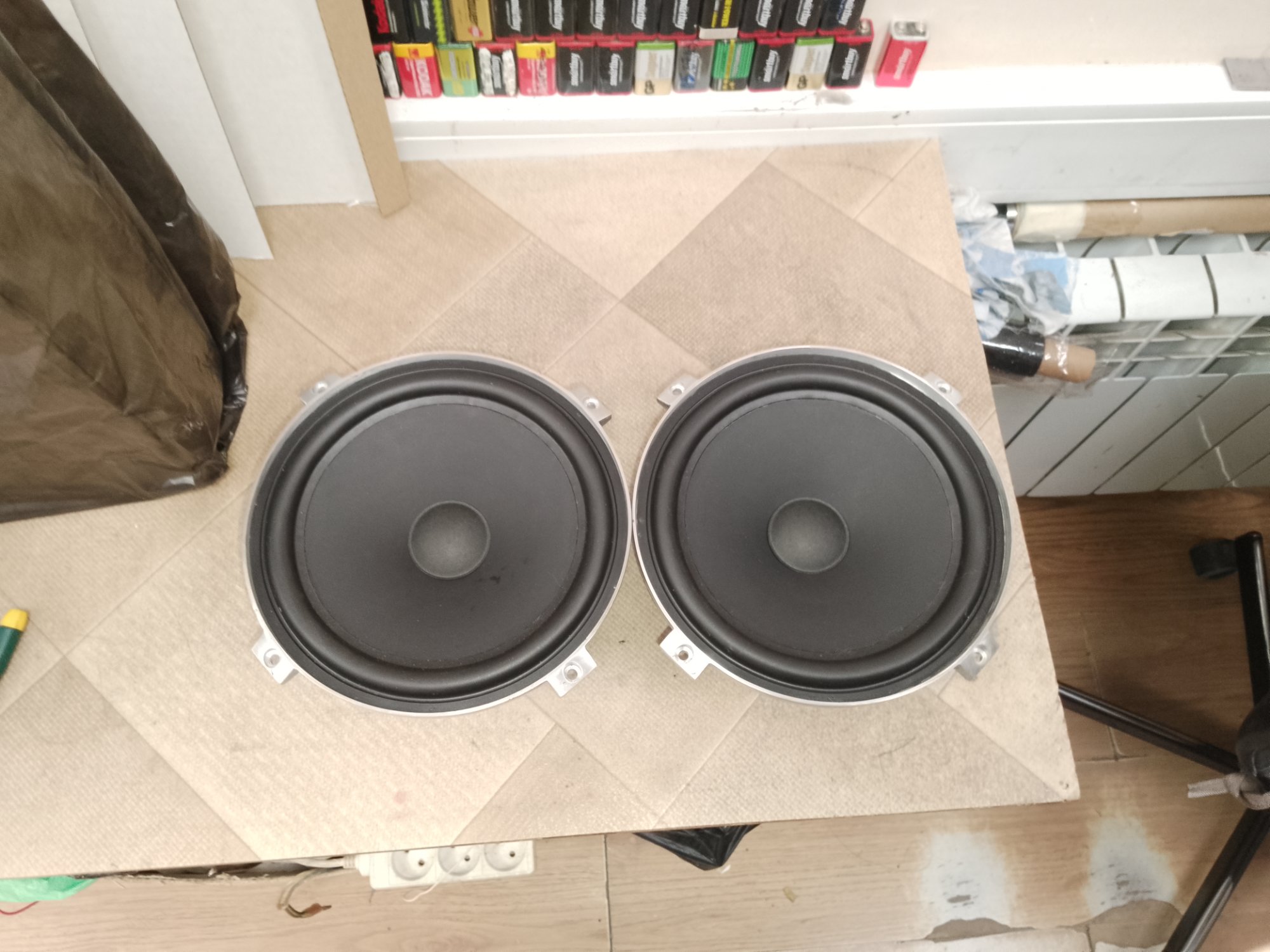

Посмотреть вложение 195907Посмотреть вложение 195908
Скорее всего такие лёгкие, небольшие поставлю, посмотрим как на ачх отразится
Посмотреть вложение 195909Посмотреть вложение 195910
Вышли необычные динамики, под акустику большого объёма -
в 40л ЗЯ получается 42Гц -6дБ и 54Гц -3дБ
ФИ в 50л даёт 33Гц -6дБ и 43Гц -3дБ с достаточно низким значением ГВЗ
ФИ в 70л даёт 28Гц -6дБ и 34Гц -3дБ ГВЗ 16мс на 25Гц (максимум)
Это тоже был интересный опыт.
Опыт интересный, но Vas > 100 литров для динамика 8" - не многовато? Ящики нужны гигантские. А в такие ящики и 10" и 12" можно вполне
