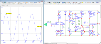

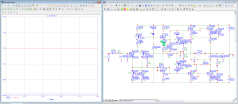

Вот сейчас особо одаренные наблюдают ток покоя при входом сигнале 0 мВ.

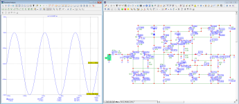

Теперь я подал на вход 1 мВ, и смотрим снова на ток выходных транзисторов в двух полупериодах:
А вообще можно и без визуализации обойтись было, если чуть по дольше подумать над принципом работы двухтактного выходного каскада.

И заводится с первого же миливольта.
PS какой нынче кандидат тех. наук пошел дремучий то.....
Вы лирику свою при себе оставьте, если пытаетесь сослаться на собственное непонимание через "типа схема не работает" - заводиться, любую схему АБ класса сюда кидайте и будет тоже самое.
