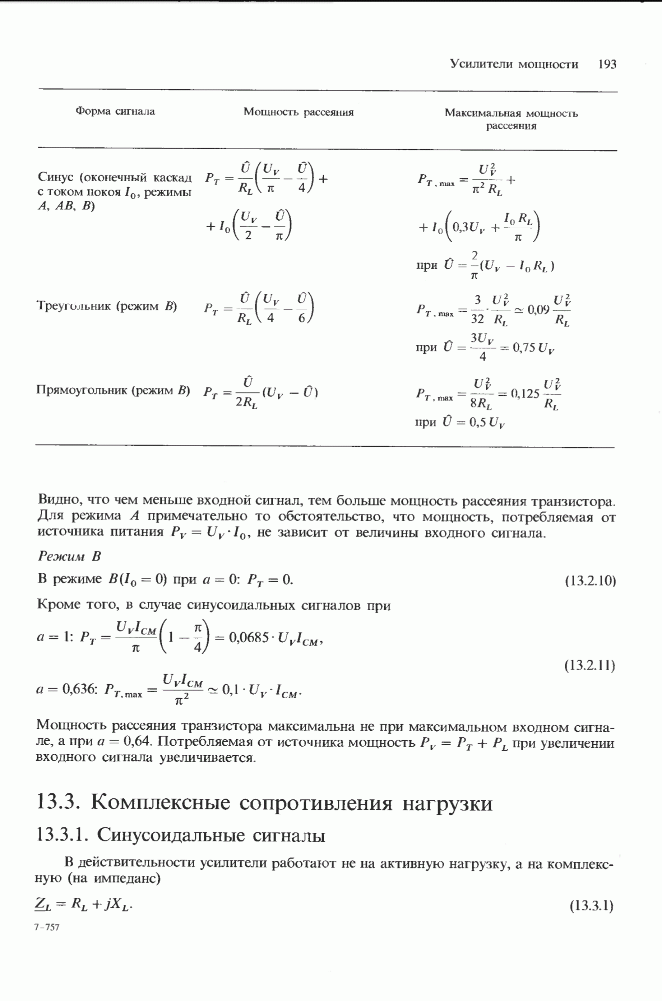

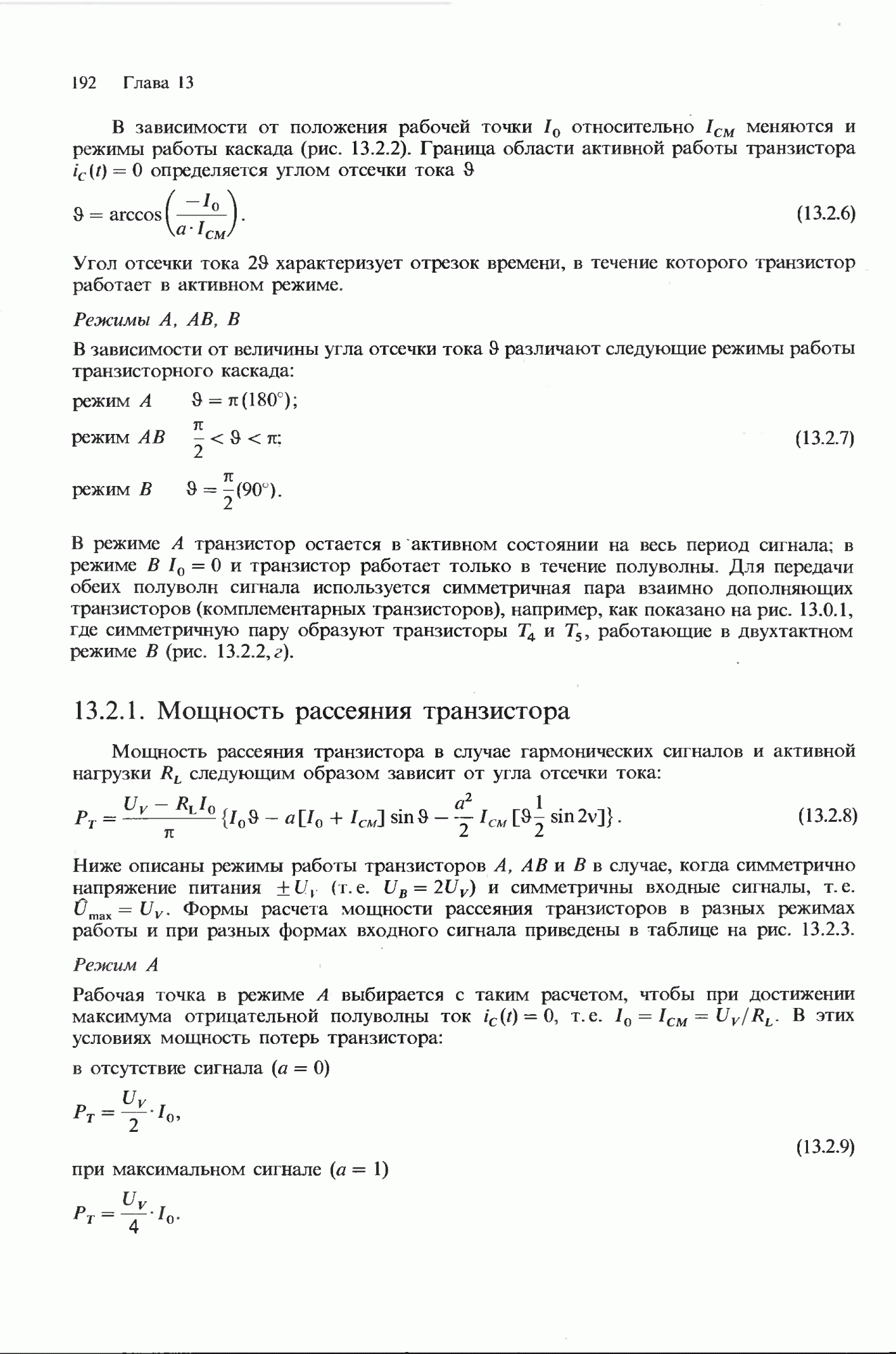

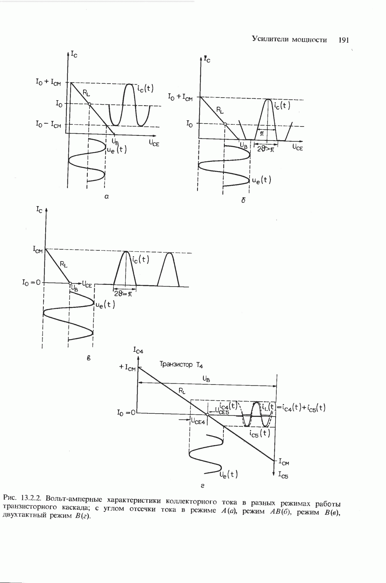

Тимур Адамович, это для вас
    192.5 KB · Просмотры: 174
    129.1 KB · Просмотры: 174
    277.3 KB · Просмотры: 184
    182.8 KB · Просмотры: 175

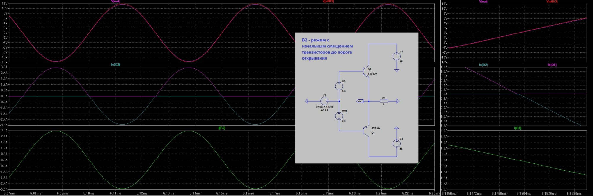

(В двухтактных схемах)Класса В практически не существует (из-за сложности смещения транзистора на грани открывания для обеспечения угла отсечки ровно 90"). Будет либо С, либо АВ. То же относится к "чистому" А. "Обычный" выход УН+компл.пара работает как А+С(В,АВ) см. Transiwatt , Quad-405. Двойка ЭП или Шиклаи может работать как А+С. Комбинированные выходные каскады см. Броски. Проскакивали под названием "многоканальное" усиление." Грэм Майнард комбинировал А+С (Gem25,100)
Худ-1969 может переходить в АВ (при уменьшении сопротивления нагрузки от расчётного и использовании Дарлингтонов или Мосфет на выходе).
Худ-1970 (с дополнительным ЭП и комплементарной парой) -АВ с током 150-250 ма. Автор отметил, что для него звучит не хуже чистого А.
Нелсон Джонс (1970) перевел квазикомплементарный в класс А и получил искажения на порядок меньше (особенно на 20 кгц). Примерно тогда же делали самоделки по схеме Аккорд - звук заметно улучшался при увеличении тока покоя "до дыма"(эксперимент))).
Класса В практически не существует (из-за сложности смещения транзистора на грани открывания для обеспечения угла отсечки ровно 90"). Будет либо С, либо АВ. "Обычный" выход УН+компл.пара работает как А+С(В,АВ) см. Transiwatt , Quad-405. Двойка ЭП или Шиклаи может работать как А+С.

Работа с нулевым током покоя в двухтактном каскаде - это и есть В. В однотактном - С.
Почему я стал смеяться над бедным Тимур Адамычем? Да потому что он выдал такое что для меня смешно. Все эти объяснения про углы и градусы- сложны для людей начинающих. Поэтому в симуляторе я собрал простейшую модель двухтактного выхода, добавил ему источники смещения, генератор на вход и нагрузку 4 ома. Вот так примерно выглядит разница между режимами, на самом деле A , B и AB режимы отличаются только смещением на базах транзисторов.

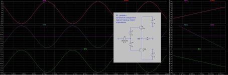

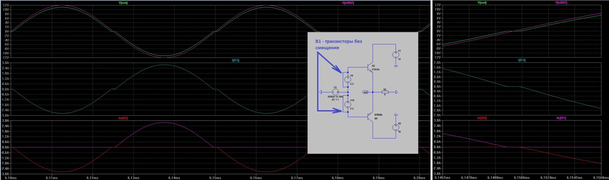

Как то так. В простейшем случае А-класс получается довольно кривым - один транзистор "побеждает", ну да ладно. :unsure:
А уж приводить мне в пример усилитель с токовым шунтом(ой отличная идея), но без повторителя между ДК и УН, с квазивыходом и миллеровской однополюсной коррекцией, я бы вам, Тимур Адамович, не советовал. Я и не я один, многие кто с РЦЛ, могут помереть со смеху. _pila

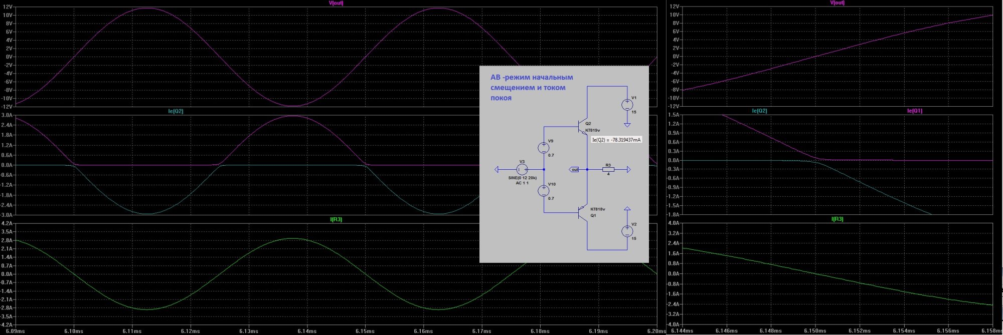

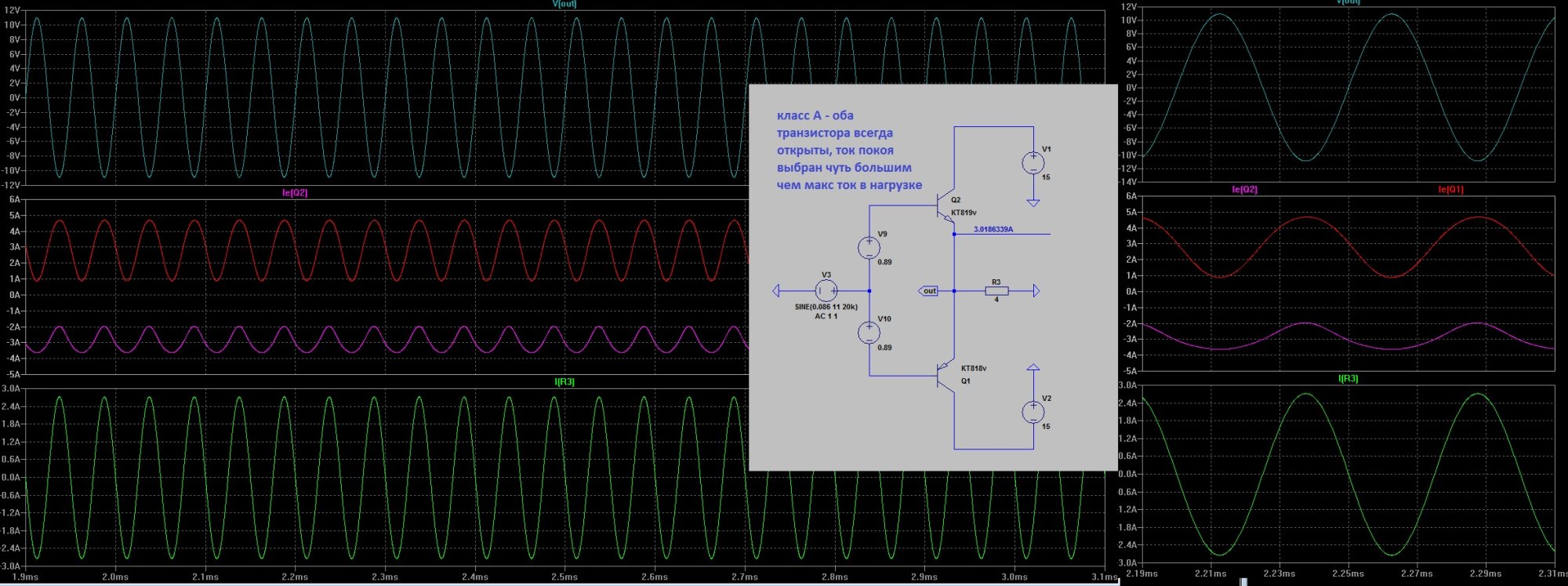

Посмотреть вложение 66736Посмотреть вложение 66737

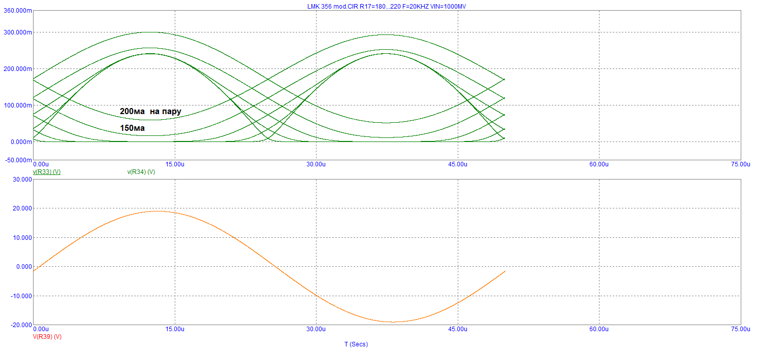

Можно просто посмотреть форму сигнала на эмиттерных резисторах выходников. подошва оторвалась , значит в классе а. Две пары .Питание +/-32в . Суммарно 400ма и почти во всем диапазоне мощности двухтакт работает в линейном режиме
До свиданья, сударь. У меня нет времени на это тупое общение больше. Если вы не видите простых буковок и не можете сложить их в предложение, проблемы с ментальным здорове(ь)ем как раз у вас. Я же уточнял что говориться о минимальном, но достаточном токе покоя, для того что бы Б уже можно было назвать АБ. Вы упорно игнорируете этот факт и продолжаете мне читать букварь не погружаясь в суть вопроса, не вижу смысла - это не(и) о чем разговор. Можете делать токи покоя и 2 А, вам это все равно не поможет.
Что вы так разнервничались? Я просто привёл вам графики, ну да, немножко поиздевался, ну так всё по доброму. А вы сразу нервничать и про какие то выезды говорить. Или вывозы. Да без разницы.
