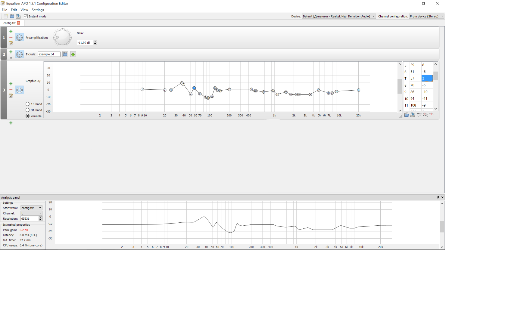

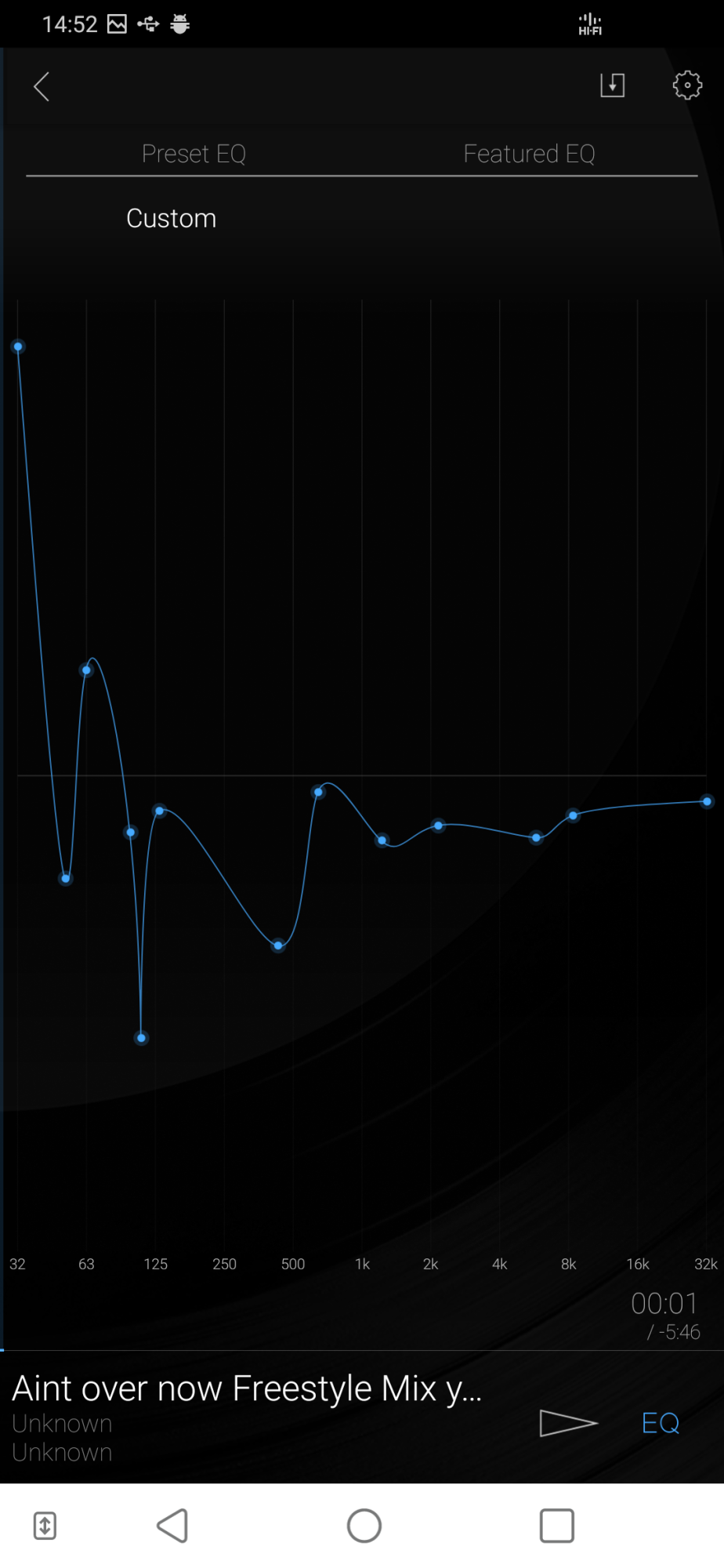

Сейчас 2023 год, есть параметрический системный эквалайзер "Apo", для андроид если в аппарате хороший цап есть onkyo hi fi player тоже с параметрическим эквалайзером, (можно задавать любую добротность полосы, убирать любые даже не мыслемые резонансы комнаты, убирать резонанс нч головки в корпусе (узкой полосой, точно так как этот пик выглядит в даташитах или при измерениях), и слушать в линейку, корректор для корректора Линквица это недостижимо, или прийдётся взять корпус от ум всё с него выбросить и паять в два этажа платы коррекции забив весь корпус.. Но стоит чуть переместить корпус ас/сабвуфера как прйдётся всё перепаивать так как коррекция изменится.
Но всё это фигня потому что КГ как был лес так он и останется, без ЭМОС..
Бас как был затянутый так он и останется, тембровой достоверности как не было так её и не будет.. Хотя будет реально ровная ачх под линейку, (при условии что ум обладает большой мощностью, а головка может её переварить без мех клипов(без вылета катушки с зазора, но даже при частичном покидании катушки зазора а пиках, ЭМОС ввалит мощи в катушку сколько нужно для отработки сигнала, главное что бы часть витков хотя бы была в зазоре).
