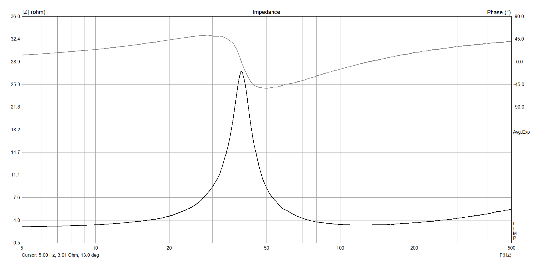

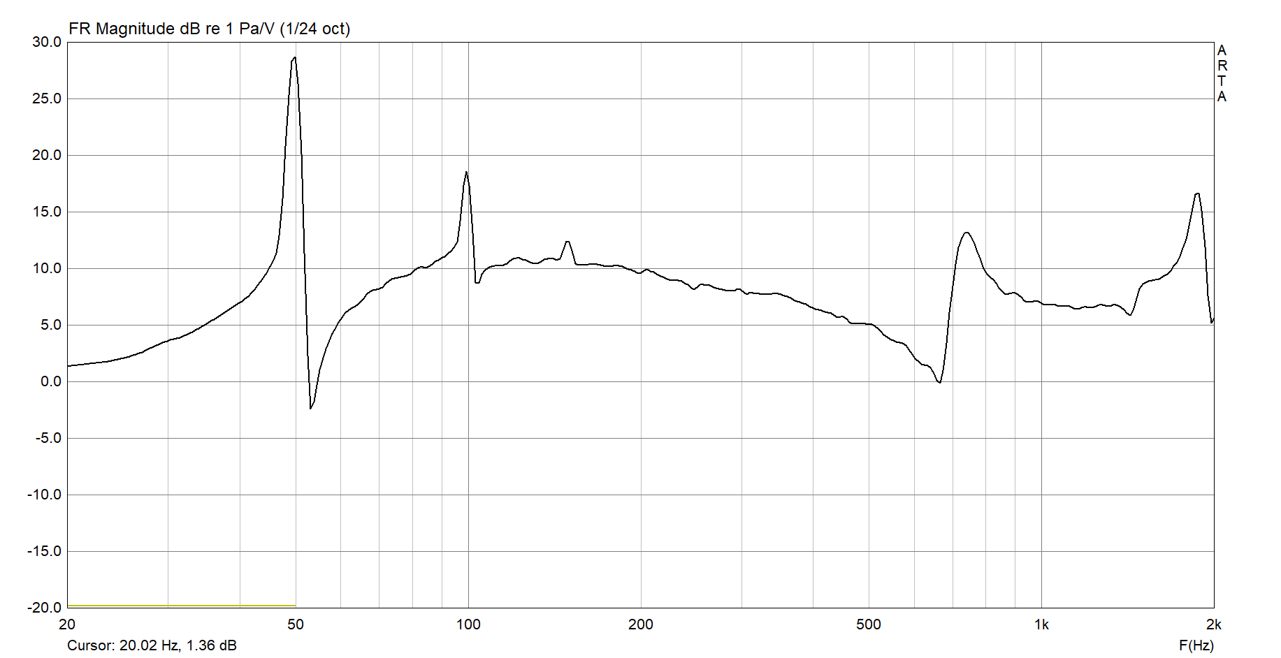

И всё же, сколько на выходе датчика ЭМОС 75ГДН-5 напряжение при подаче на головку напряжения амплитудой 2 или 2.83В ?
Ну собственно после того как заменил родной пьезодатчик 75ГДН-5 на трубку от ГЗП-301, результат таков, питание -11.5В, на головке 2.83В, условие freeAir
Данные сняты с датчика ЭМОС, фазу крутит более чем на 90 градусов в диапазоне 40-160Гц, ну такое себе.

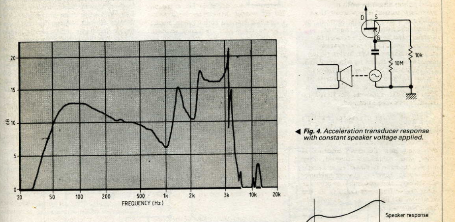

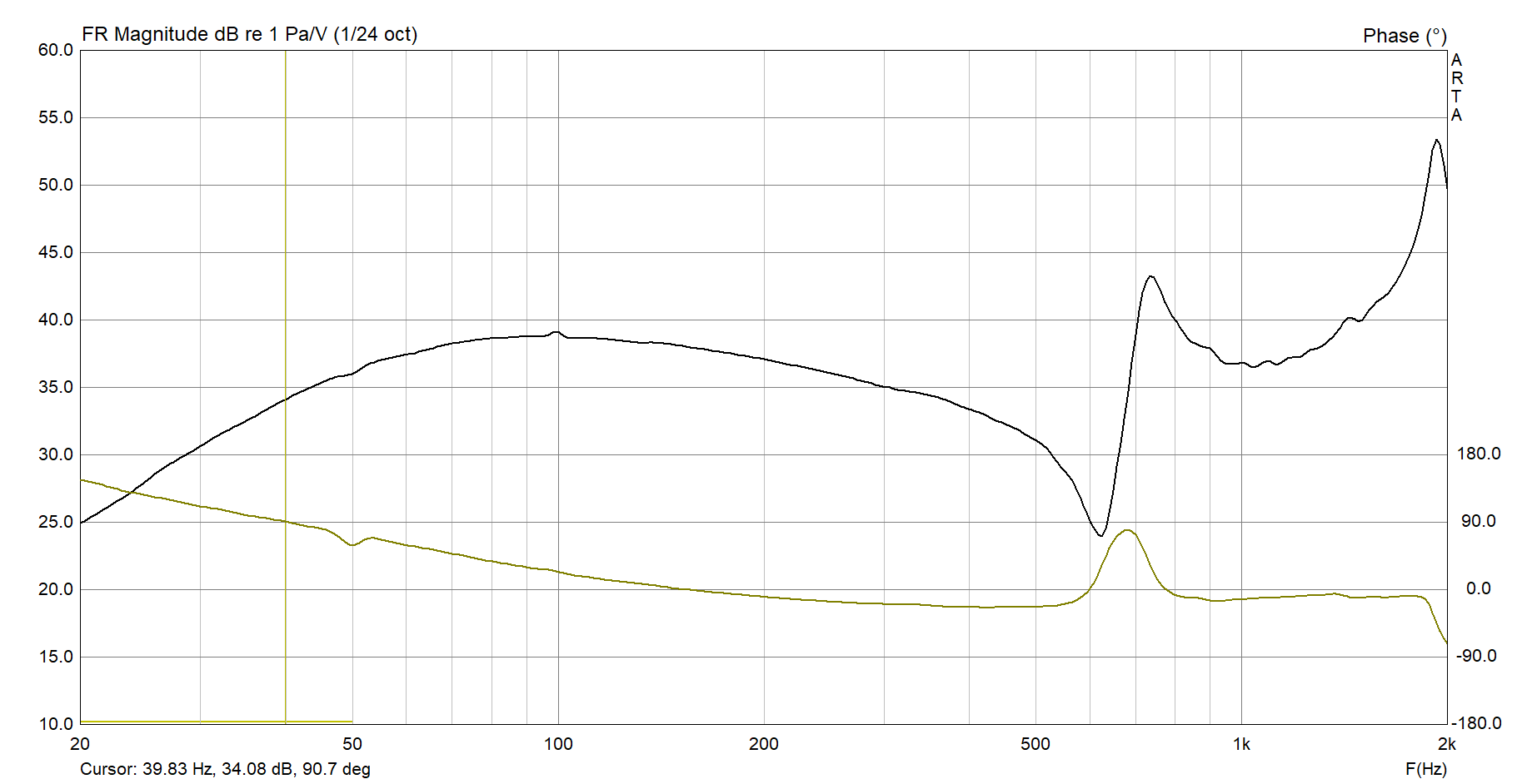

а вот коленвал на 680- видимо, резонанс пьезодатчика?
Ну сомнительно, что бы коленвал был виден и на импедансе вносимых пьезодатчиком. Согласно трактованию Шифмана, это ломка диффузора, выход из поршневого режима:

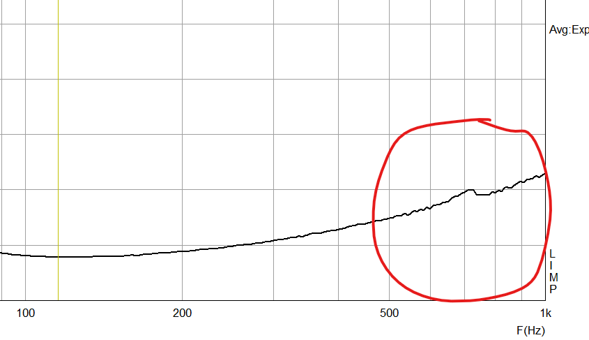

А как насчет "подколпачного" резонанса басовика?
Нет колпака, нет "подколпачкового" резонанса. Импеданс снят с головки у которой на момент "экскриментов с ЭМОС" отсутствует колпак!

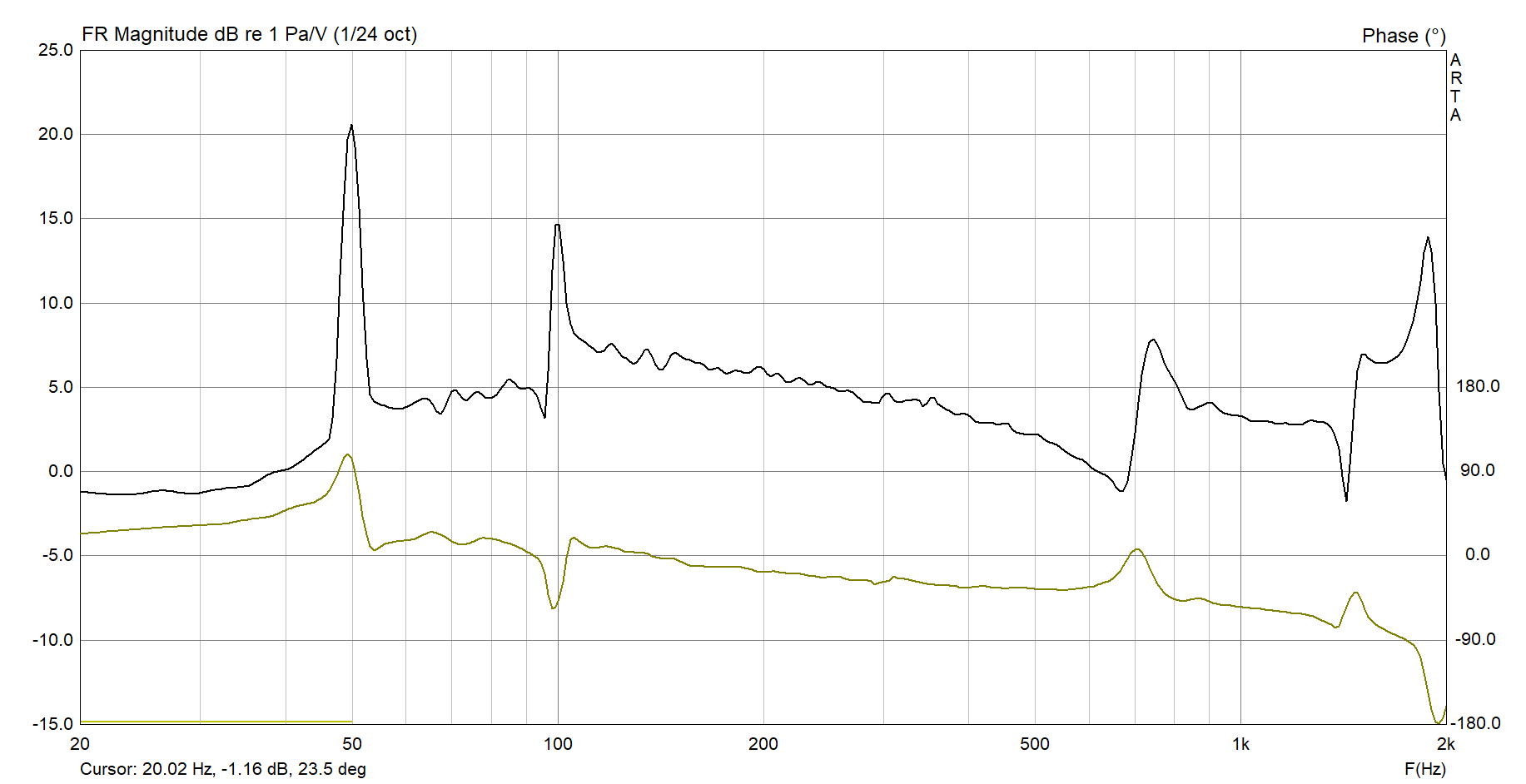

Как то так выглядят показания датчика ЭМОС на головке (в АО ЗЯ) AD8067/WMFB4
Где для головки размером 8" вполне допустимо опять же по Шифману, поршневой режим до ~1000Гц

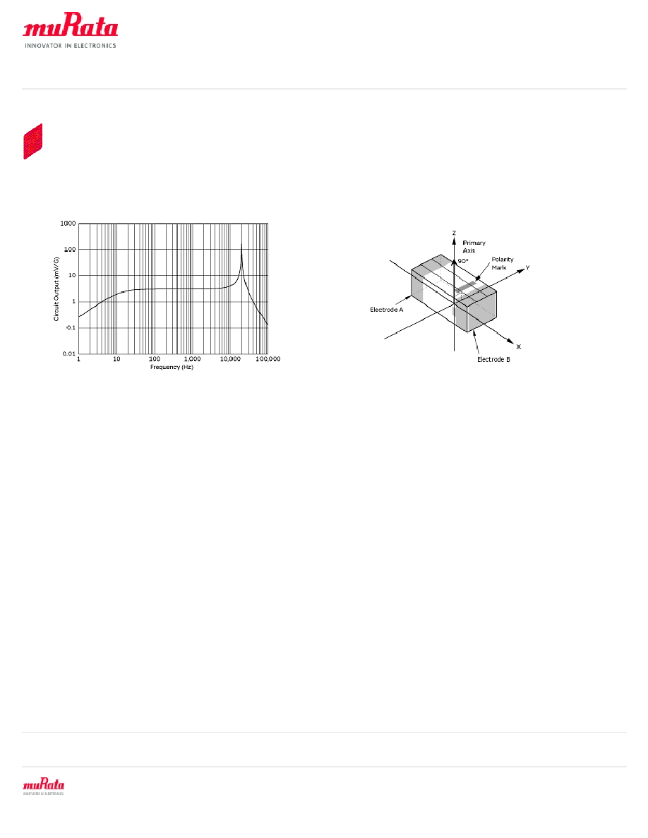

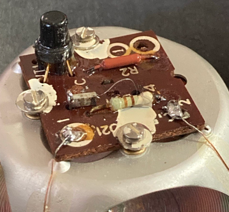

Попробовал я значит воткнуть пьезоэлемент от производителя muRata (с индексом "А" на 0 градусов):
По итогу выходной сигнал ничтожно мал если заменить поврежденную трубку с родной платы ЭМОС 30ГД-6 на датчик (фото выше):
Фон усилителя превышает полезный сигнал, ну а в остальном нужно или увеличить количество датчиков или искать такие кабаны:

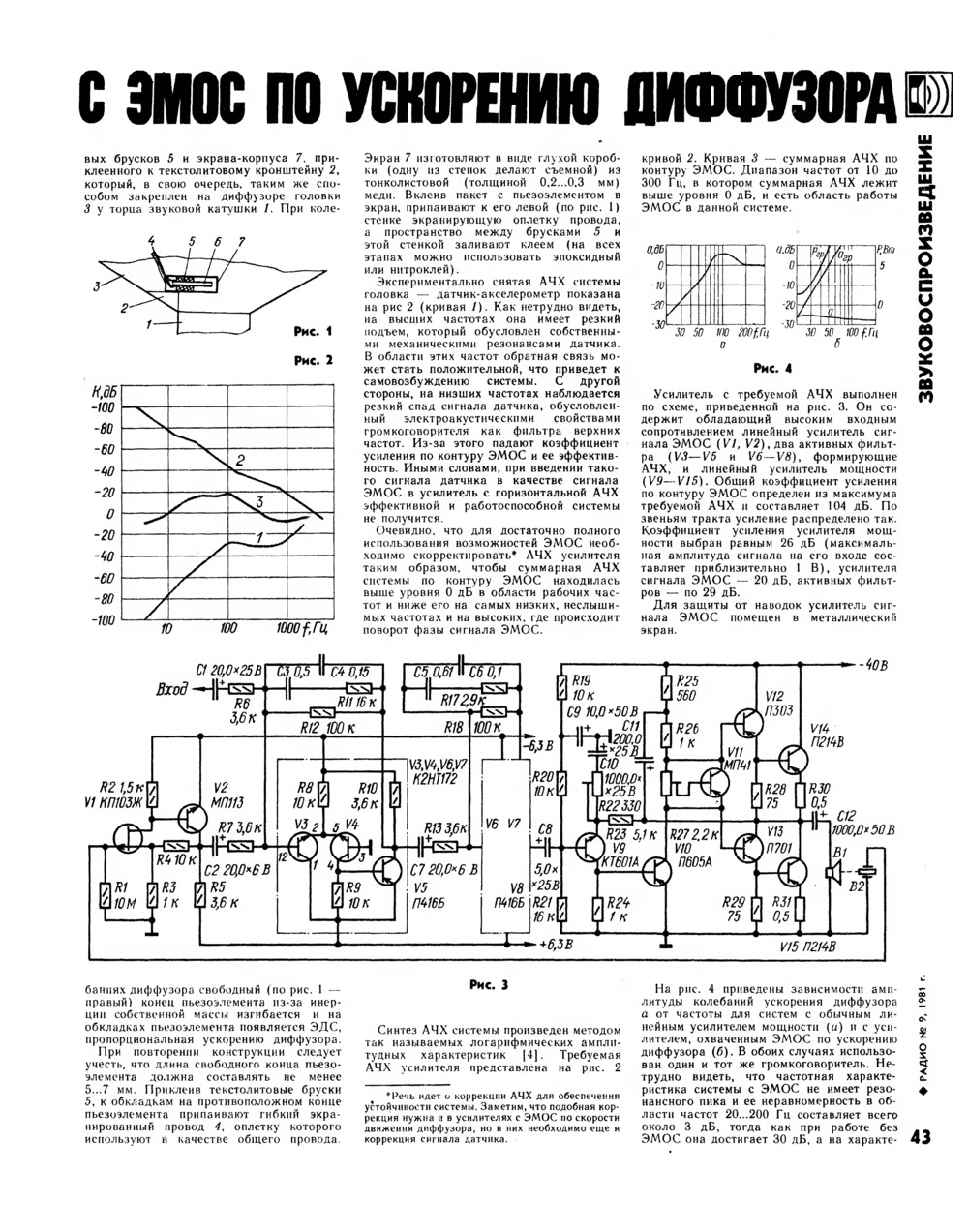

Ну дык вроде датчикам такого типа нужен усилитель/операционник . Не ?
Посмотри в мануале
А как насчёт жёстко крепить только один вывод? Пусть на изгиб работает, он же пьезо?

Всё равно въехать не могу, почему на заводе RRR решили запитать датчик ЭМОС отрицательной полярностью.
И да, я чет начал уже сомневаться, верно ли я всё измерил используя датчик muRata PKGS.

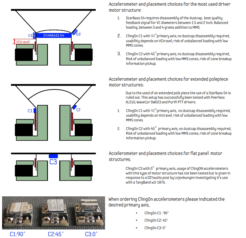

Судя по индексу А (это 90градусов) на датчике, расположить его нужно вертикально а не плашмя как сделал я, ладно, повторим эксперимент!
Там вроде после пьезоэлемента полевик стоит...
Может, трубку размолотило- почистить зазор.
Посмотрите у Имаса- там усилитель полевой-биполярный.
Экранировка датчика желательна.

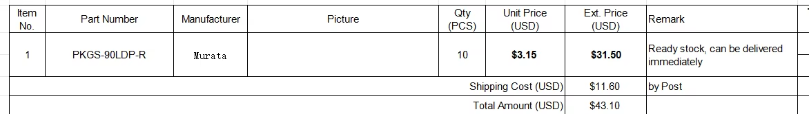

Хотел посмотреь ценну pkgs.
Снятые с производства.

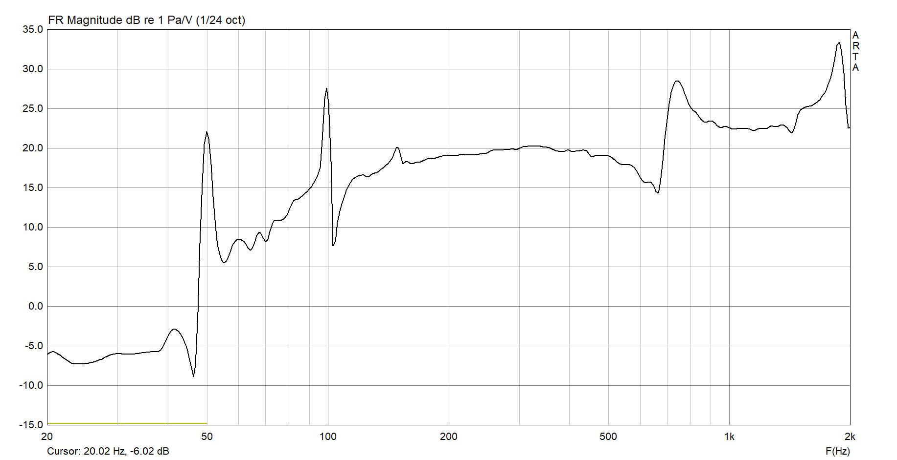

Поставил я значит боком датчик и получил это, родная схема на КП303 вместо трубки установлен PKGS:
Фонит будь здоров, но то тако, уровень сигнала значительно выше.
Далее меняю полярность на родной схеме с КП303 (не так как это реализовано в S70) и получаю это:
Уровень сигнала выше, характеристика в области НЧ, хрен пойми какая. Ну и как итого, нужно попробовать по быстрому слепить схемку как в pdf инструкции выше и повторить эксперимент.
Если кто не понял о чем речь, то конструктивно это выглядит так!
По идее, пьезодатчик должен работать на изгиб, как закрепленная с одной стороны балка. А когда он пузом прижат к плате, какой с него датчик?
