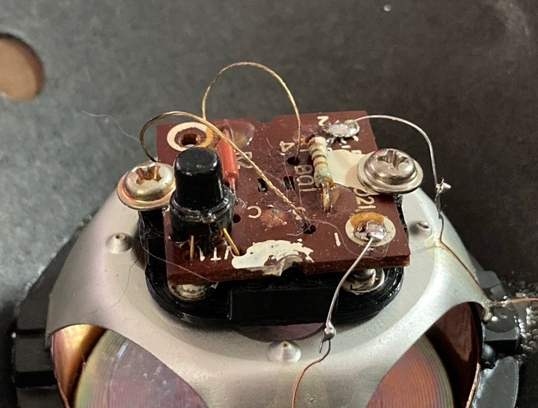

Прикрутил я значит на штатное место платы ЭМОС головки 30ГД-6 переходник, для крепления дискообразного пьезодатчика 20мм
Пятак под крепления диска равен 5мм
Итого:

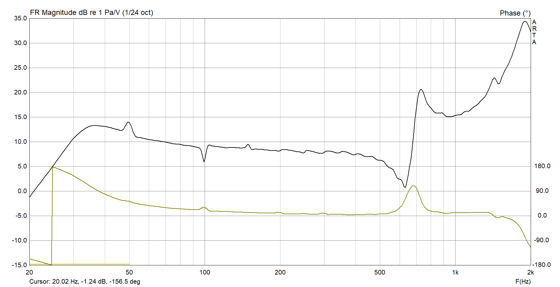

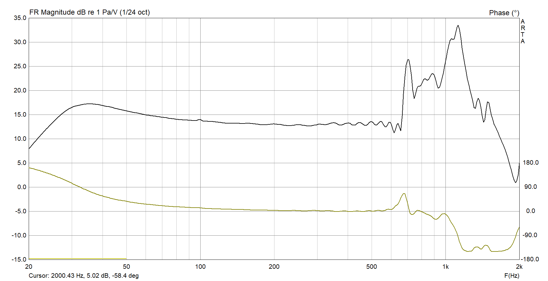

АЧХ трубчатого пьезоэлемента от ГЗП-301:

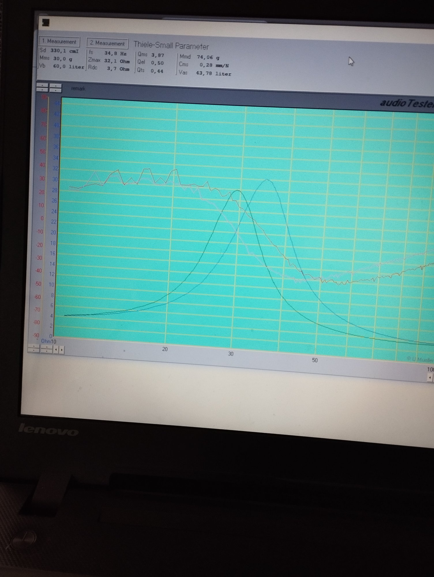

P.S. если что, то это две разные головки 30ГД-6, у одной Fs 39, у другой 34Гц !!!
Цепи коррекции подстраиваются под АЧХ датчика. Уровень сигнала ООС- тоже.

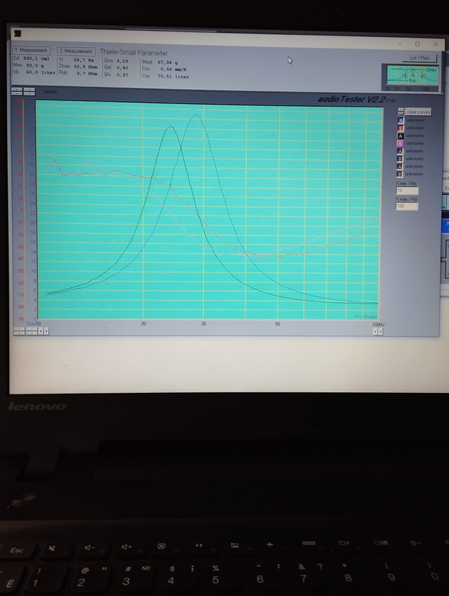

Интересно как параметры влияют на поведение НЧ динамика с 39 Герцами и если по паспорту 25 Гц.
Ну если учесть то, что глубина коррекции ЭМОС условно фиксированный параметр и изначально будучи настроенным под динамическую головку с собственным резонансом 25Гц, явно коррекции ~+6дБ будет мало, что-бы поднять уровень звукового давления на частоте ~30Гц для динамической головки с резонансом 39-40Гц

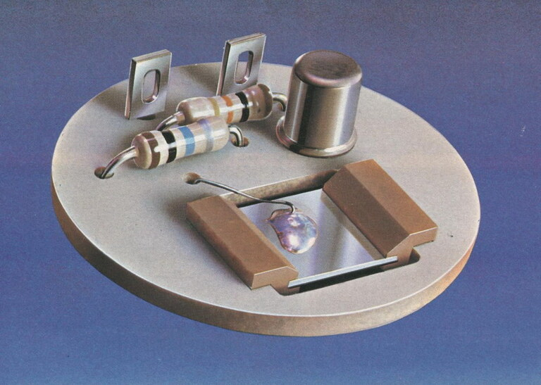

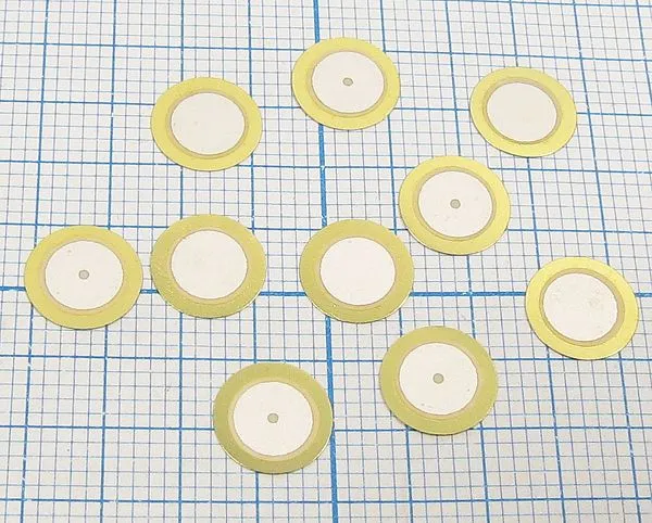

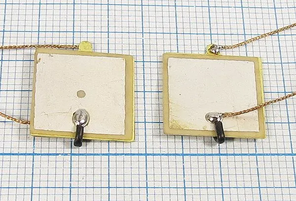

Есть еще одна мега-тупая идея, накупить на пробу дисковых пьезоэлементов и при помощи алмазного диска для прямой шлифовальной машинки обрезать лишнее и сделать прямоугольник как у Philips, сразу же крепить элемент на плату с радиокомпонентами:
Как вариант (цена копеечная):
Пили до усёру (попробовать нечто такое сделать):

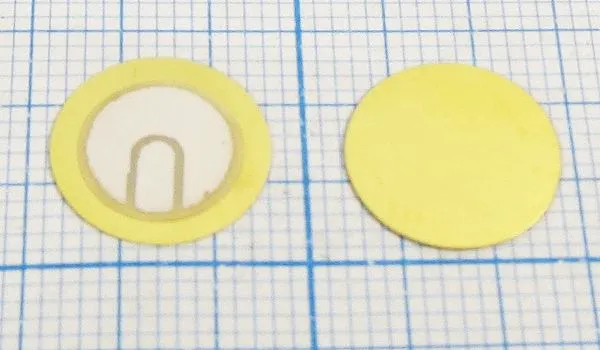

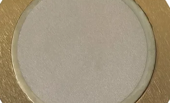

я пробовал) пилить их не нужно они крошатся. надо сразу страть на наждаке и доводить вручную на наждачке. и вполне хорошо работают.

Отличная идея. И подпаяться можно к напыленной обкладке.
Может, кто-нибудь популярно объяснит сакральную тягу к прямым углам пьезоэлемента?

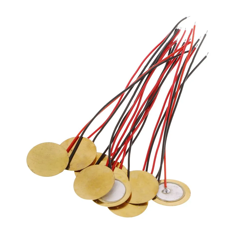

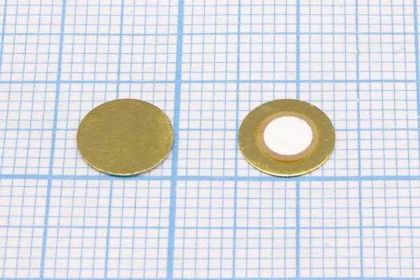

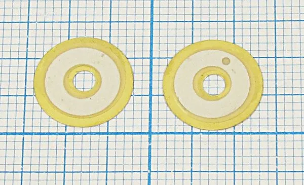

По запросу "пьезоэлемент"
На Ozon есть 12 мм по 166 руб за 10 штук
15 мм 147 руб 10шт
14х14 мм 300 руб 2шт
12 мм с отверстием посередине 300 руб 1шт
12 мм с обратной связью 300 руб 8 шт
пьезозвонок без генератора 12х12 мм 300 руб 3 шт
8 мм 300 руб 4 шт
8 мм 2-х сторонние 300 руб 3 шт
