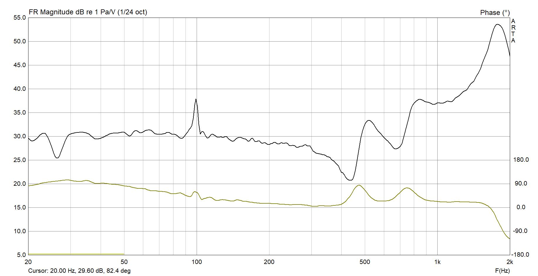

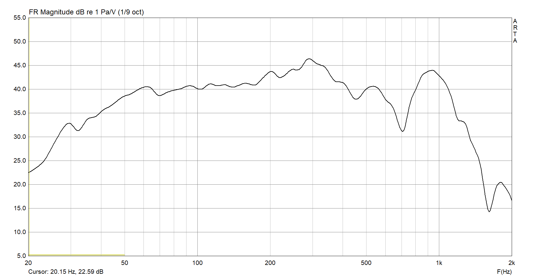

Сегодня у меня походу дела довольно шумная сеть. Решил собрать на дисковых пьезоэлементах 20мм, датчик для 10ГД-30Б чисто для экспериментов, вышло так:
Дисковый элемент закреплён в центре на пятаке 4мм
Замер АЧХ с датчика (очень шумный, таки нужно экранировать, возможно 100Гц наводка измерительного стенда)
За счет приличной ёмкости тянет довольно низко, но вот фазу крутит за 90 градусов уже на 40Гц Будем думать дальше, пытаюсь выделить время и собрать предусилитель с интегратором.

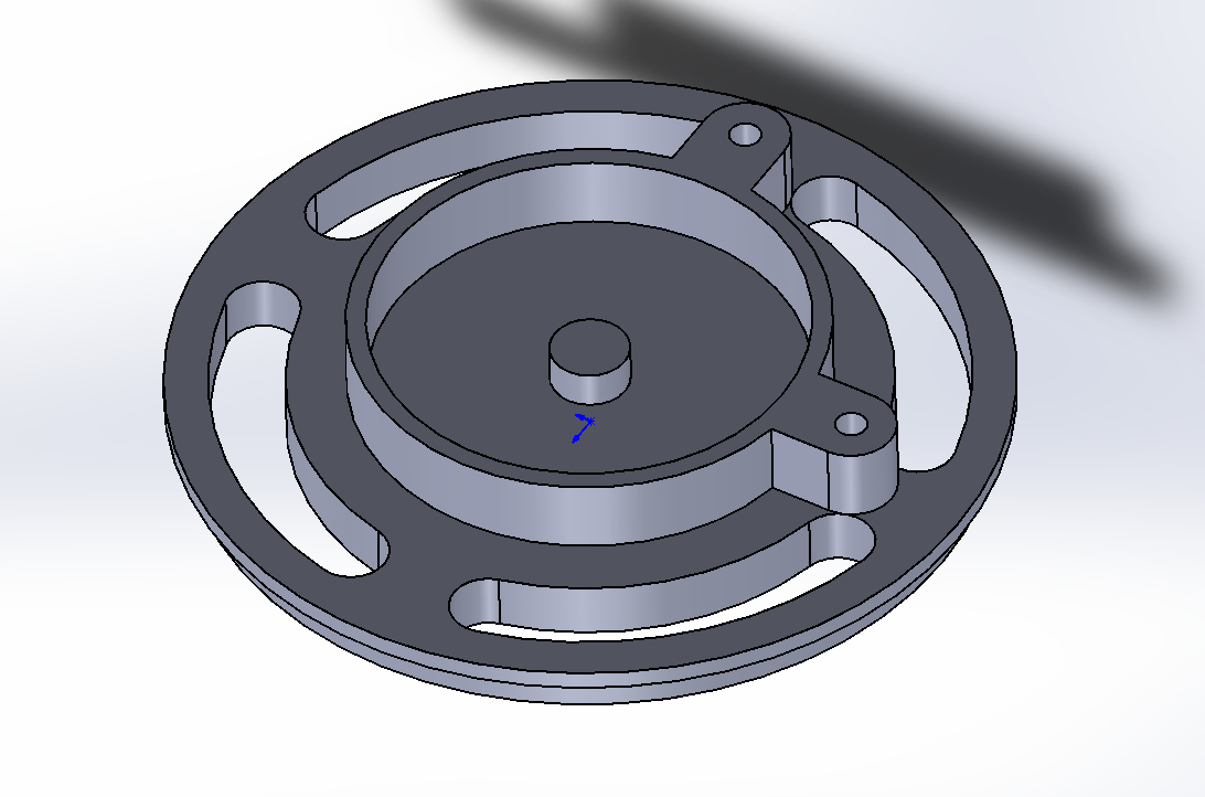

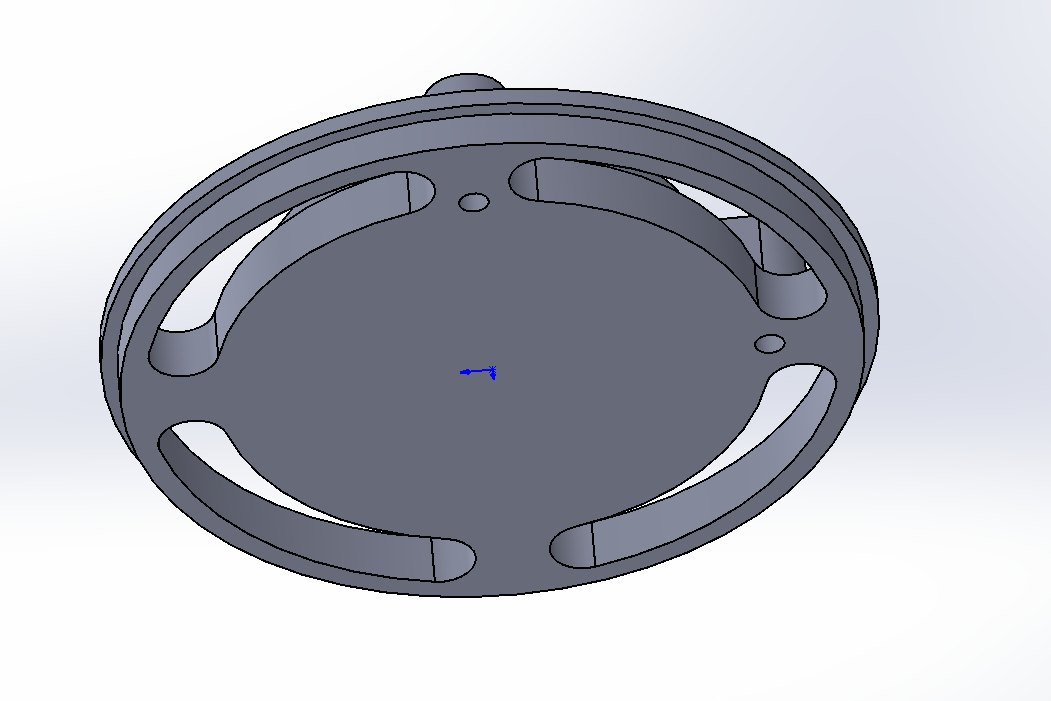

Крепление напечатал?
Спасибо. Станислав, если я правильно понимаю, диск приклеен на опору в центре окружности?
Замер АЧХ датчика (очень шумный, таки нужно экранировать, возможно 100Гц наводка измерительного стенда)
Не полностью вьехал в тему, но датчик крепил бьі по другому
И платку с єлементами сунул бьі под датчик
Странно немного выходит, площадь дискового пьезоэлемента больше в сравнении с трубчатым у 75ГДН-5, а вот уровень выходного сигнала у дискового элемента на 10дБ меньше.

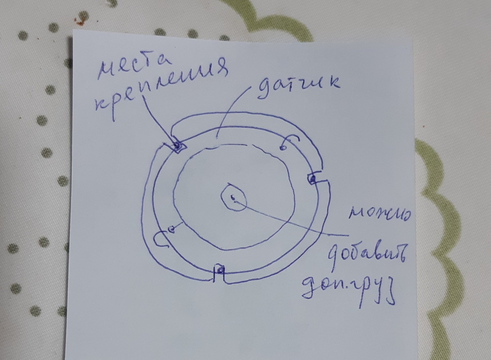

Площадь - да, но изгибная деформация, (скорее всего) получается в этой конструкции под собственным весом меньше. Может, действительно стоит крепить мембрану за края, а центр утяжелять?
Чисто концептуальная идея от @piratelogic.nl@
Есть ссылка на источник?
Нету, был единственный пост (дата 2022) про между прочим от автора, деталей и информации 0.
В чем смысл данной концепции?

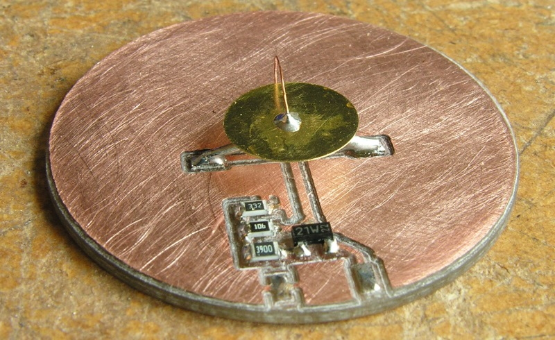

А смысл простой (лично моё мнение, не факт что прав), идея как из фольгированного стеклотекстолита толщиной 1мм сделать одновременно печатную плату экранированную от звуковой катушки и керна.

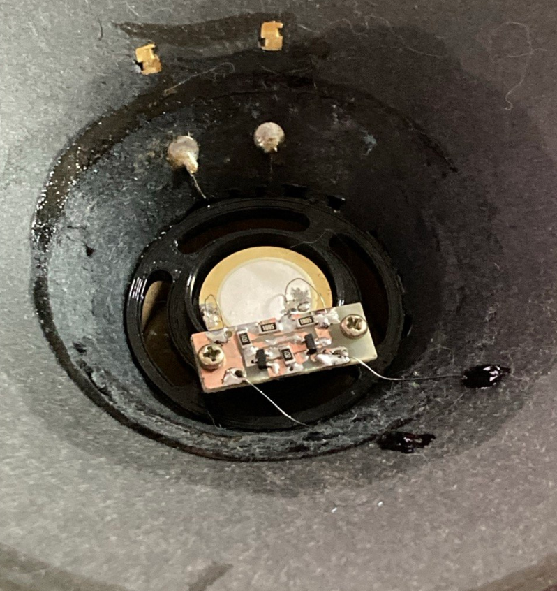

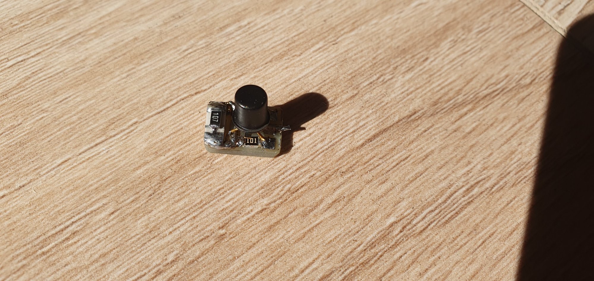

Стоимость конечно аргумент, но 300 грн для отличного малогабаритного саба, который и в продаже трудно найти деже и не знаю... Немного про "не зашло". Данная конструкция требует определенной внимательности и аккуратности. Малейшая недооценка мелочей приводит к разочарующий неудаче. Сам несколько раз нарывался. Вот несколько граблей на которые скорее всего наступите: 1. Недооценка чистоты питания приводит к колебаниям диффузора динамика 2. Все дешевые подстроечные резисторы конкретно шумят - колебания диффузора. 3. Усилитель мощности с проходными конденсаторами малой емкости - сдвиг фаз- возбуждение на низких частотах. 4. Любой кронштейн или площадка на которой находится датчик резонирует приблизительно то 500 до 1500 гц- сдвиг фаз, возбуждение на этих частотах. Экранирование датчика отдельная проблема, но я вышел из ситуации, использовав в качестве экрана внутреннюю поверхность катушки динамика, сделанную из алюминия. В этом плане повезло с динамиком. Каждая проблема небольшая и понятная, но когда собираешь макет что бы попробовать и нарываешься на все одновременно, не понимаешь что происходит. На фото датчик с кп303 10х8мм.

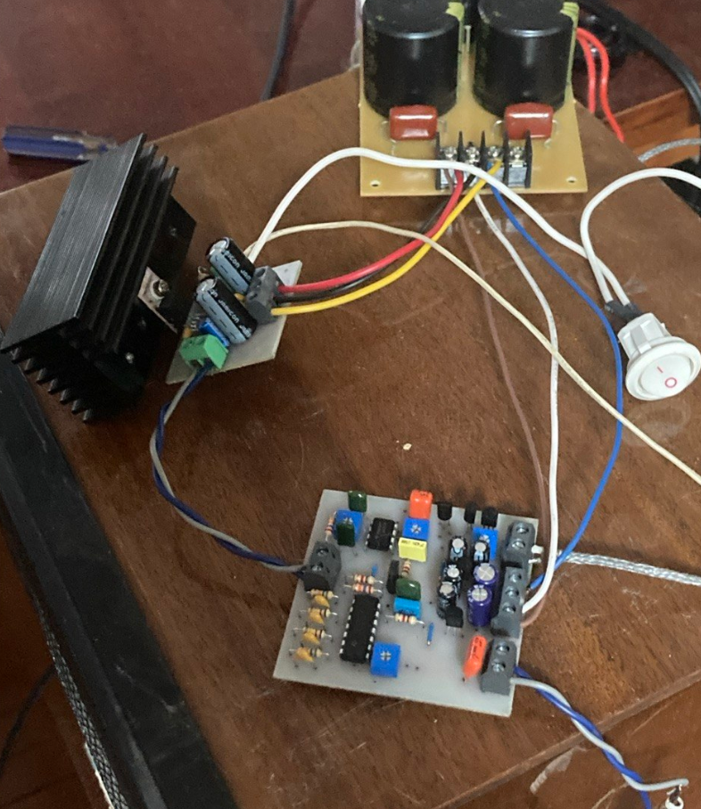

Попробовал слепить всё до кучи, ранее представленная схема датчика ЭМОС на головке 10ГД-30Б:

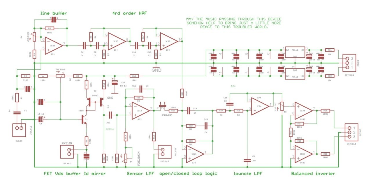

Далее использована схема по мотивам @piratelogic (фильтр ВЧ 33Гц -3дБ), фильтр НЧ воткнул что было, считал до 1200Гц по уровню -3дБ, а получилось хрен пойми сколько! Фильтр ЭМОС 350Гц
ГД установлен в корпусе 10 АС-207 «Романтика» (~15л), в качестве УМ использовал что было под руками TDA2050:

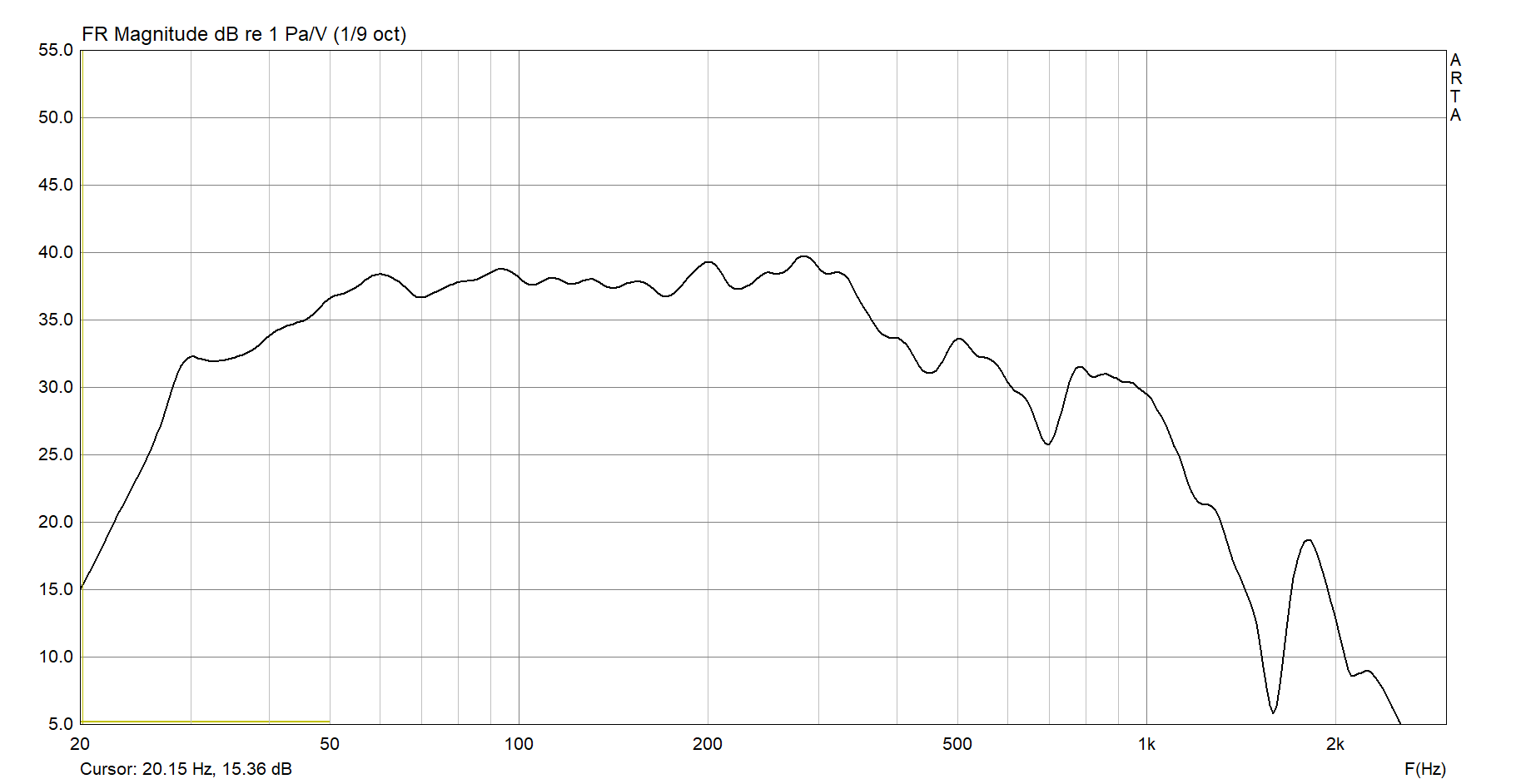

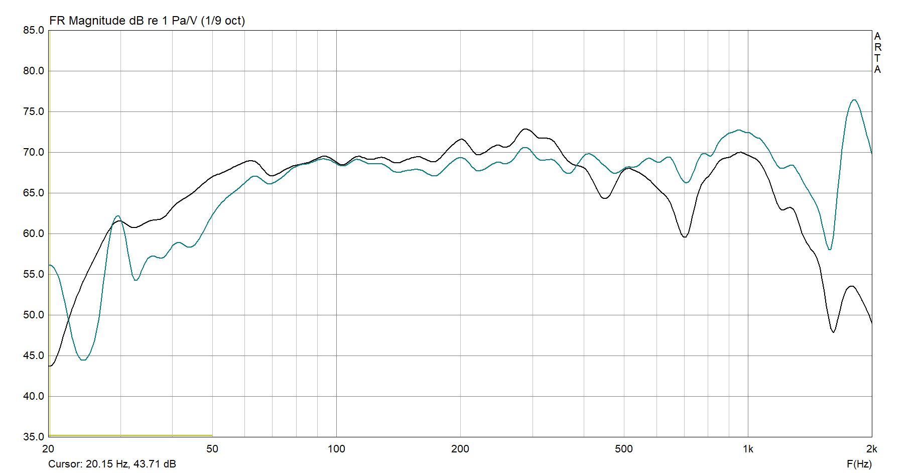

Первые замеры показали такой результат (излучатель => 20см => микрофон):
Перемычка ЭМОС снята!:
Теперь хоть есть материал для анализа результата, и прикидки для перенастройки схемы!
P.S. И да, колпачка пылезащитного нет, видимо из за этого "дюрка" образовалась 750Гц, но это не точно. А если честно, то не особо и вижу работу ЭМОС, но опять же, можно теперь посмотреть на работу всей схемы живьём.

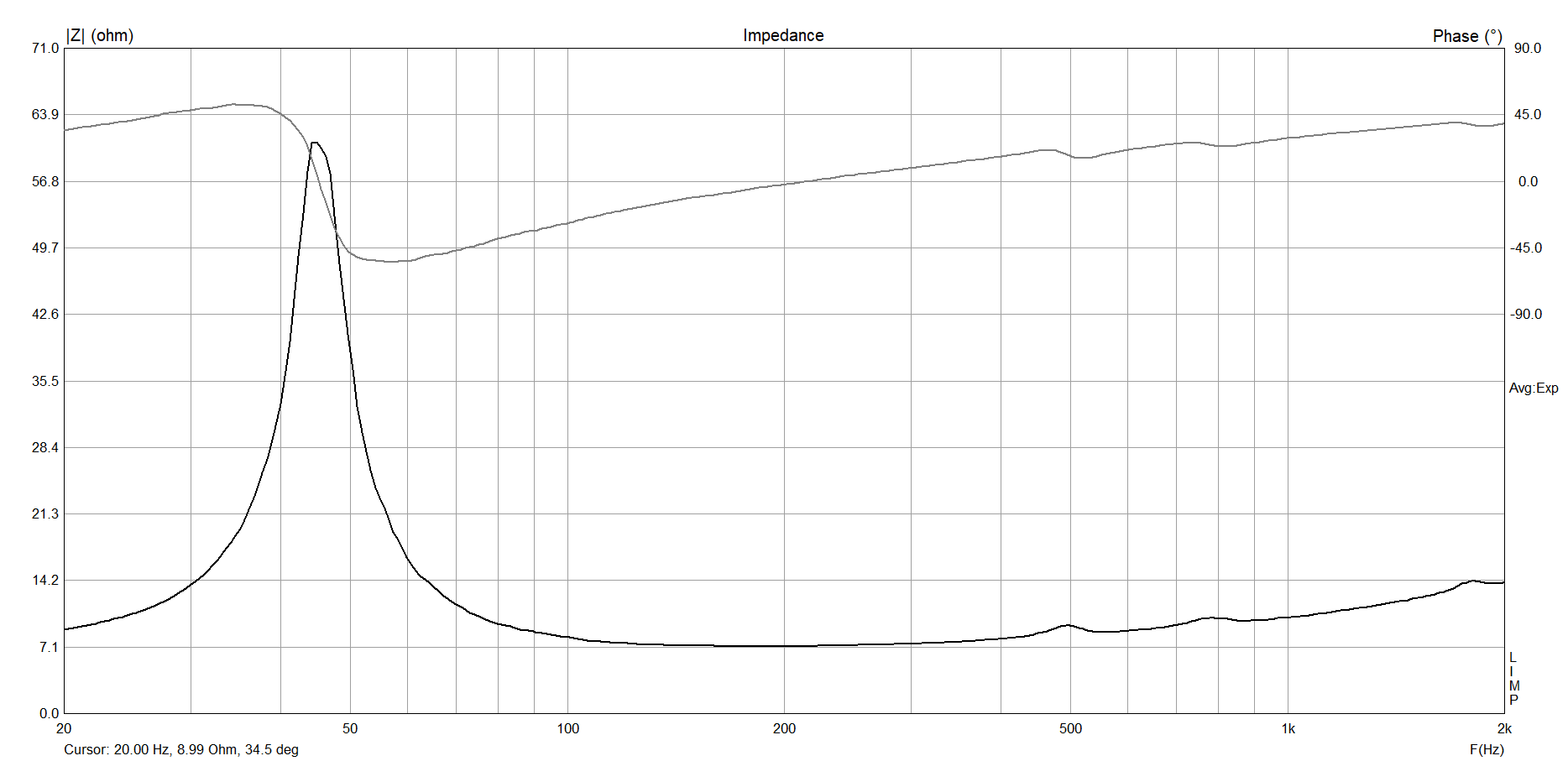

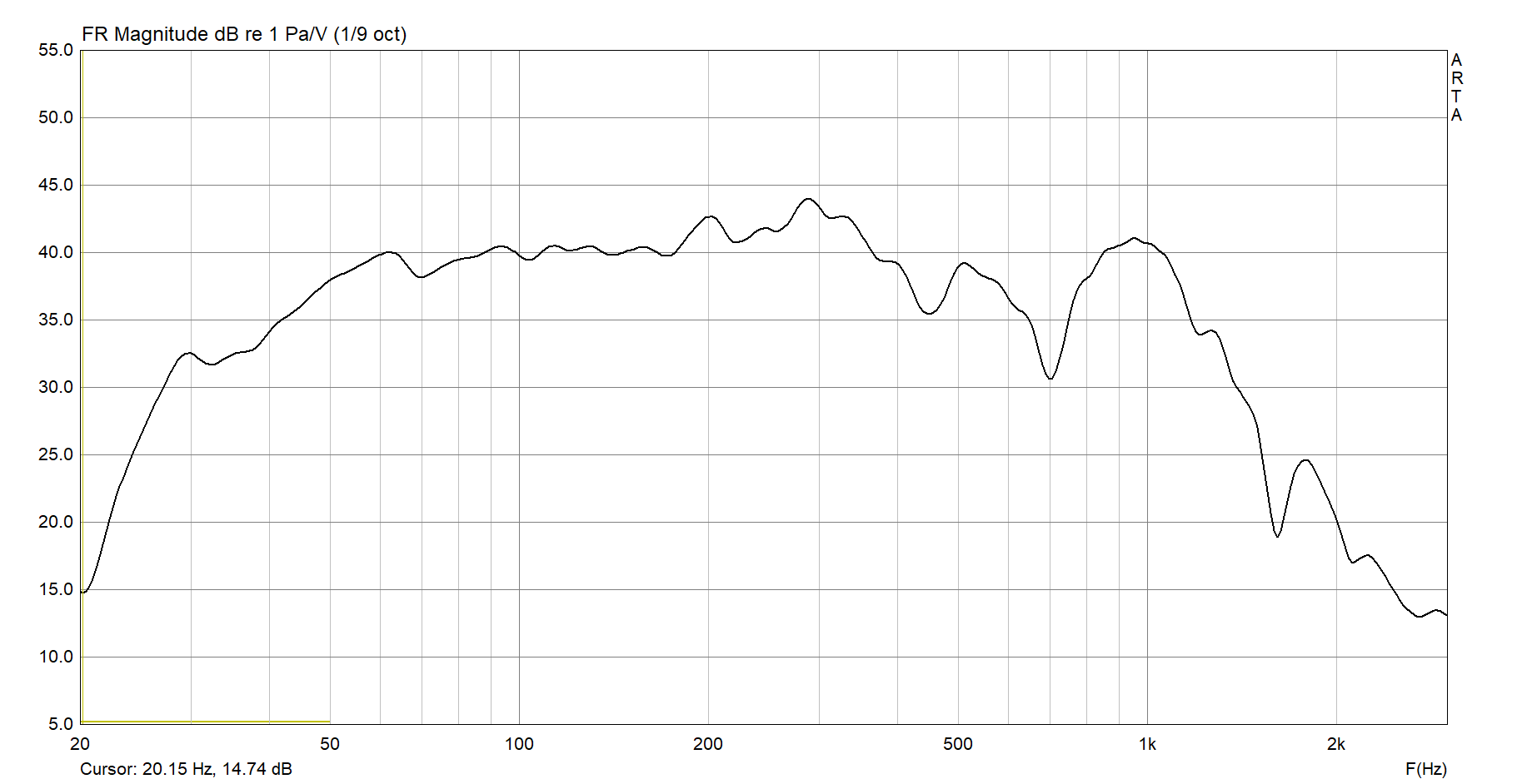

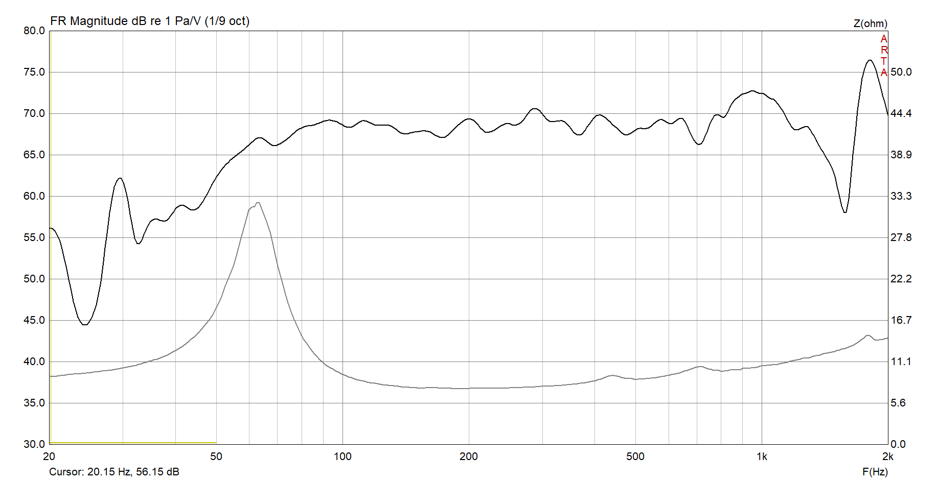

Дополню всё же, так выглядит в пассивном режиме импеданс в корпусе и АЧХ (условия те же 20см излучатель/микрофон):

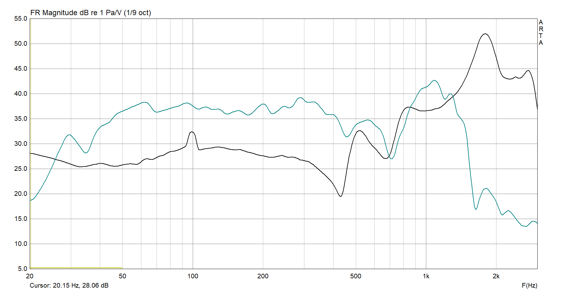

И если взять за точку отсчета 100Гц и свести два графика актив/пассив, то вроде бы даже чуток что-то и видно (черный Активный режим, бирюза Пассивный):
P.P.S и таки дырка на ~700Гц это не колпак.
Не хватает немного пока понимания в тонкостях поведения ЭМОС, в широком диапазоне настроить не выходит, не говоря про то, что бы и до частоты среза 1200Гц дотянуть полкой и 40Гц взять по уровню -3дБ
Расширяешь область захвата датчиком частоты вверх, горбами лезет всё что выше 400Гц, чуть пытаешься задавить область выше 500Гц то упираешься что 33n мало, 47n уже слишком много ёмкость в фильтре.
Так жеж работает ЭМОС, и хорошо работает! И зачем лезть с ЭМОС выше поршневого режима работы диффузора, там ведь движение горловины и ЗД не коррелируют?!
Короче говоря, как не крути, схема от @piratelogic больше про использование датчиков PKSG с более линейной характеристикой, чем у дисковых пьезоэлементов.

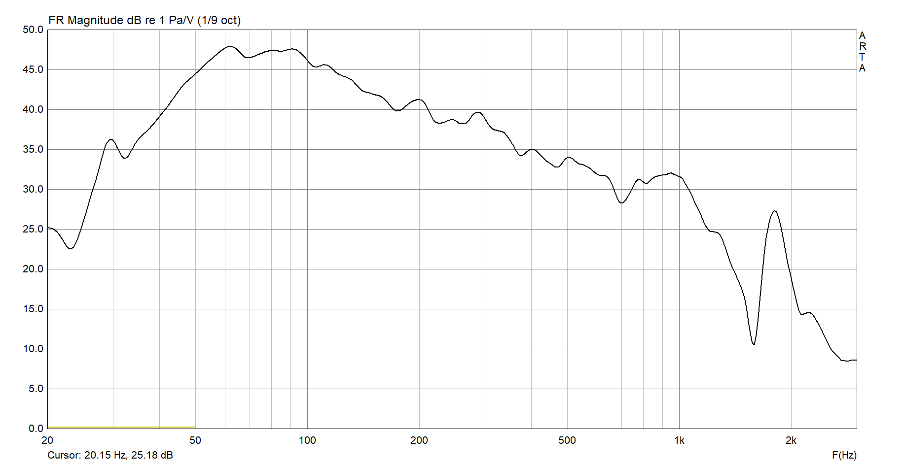

Бирюза АЧХ динамика с расширенной полосой до 1200Гц
Черный АЧХ датчика, думаю наглядно видно откуда ноги растут!

Да и сам датчик, выше его АЧХ я выкладывал, имеет конвульсии стартуя с участка >350-400Гц, хотя для 8" єто еще далеко до выхода из поршневого режима.
Горбина 1000Гц и яма 700Гц (около выхода из поршневого) это как раз таки датчик звенит!
Ну как вариант хочу 2-е полосы НЧ/ВЧ.
зачем насиловать эмос частотами которые динамик сам может воспроизводить без особой помощи эмос? динамику нужна эмос на, и ниже его резонансной частоты в корпусе, выше резонанса динамик обычно себя хорошо ведёт, покуда не выйдет из поршневого режима, а когда динамик выходит из поршневого ему ни какая эмос вообще ни чем не поможет.....
