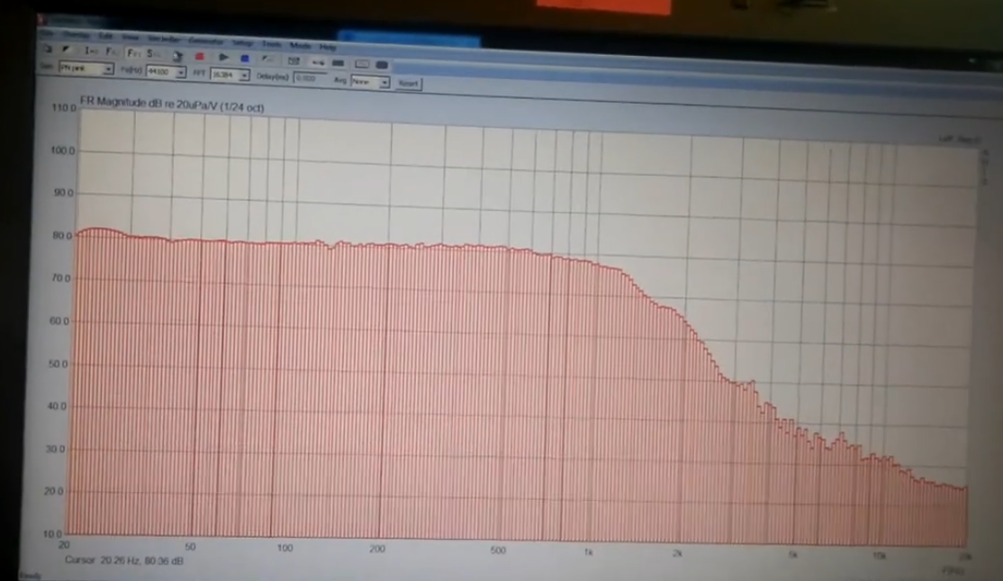

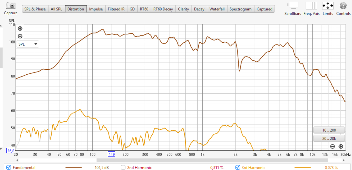

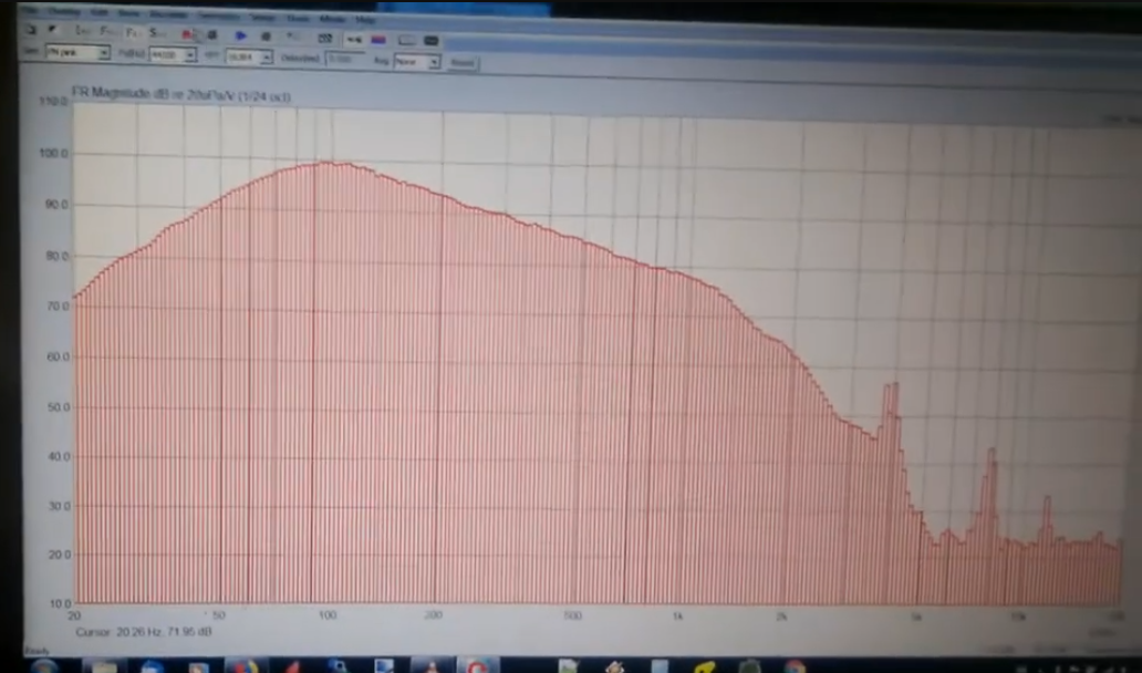

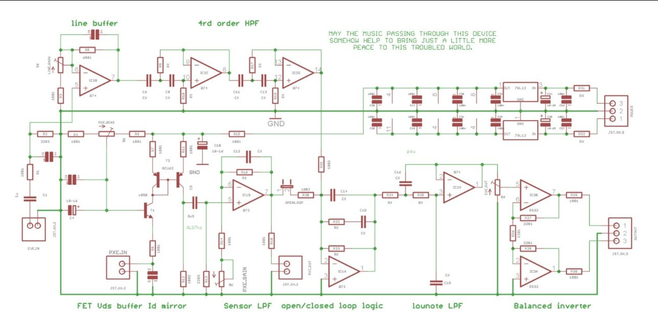

Блин.... вот смотрим на АЧХ и третью гармонику и видим что динамик на частоте выше 150Гц уже уверенно выходит в режим при котором ему не нужна ни какая коррекция, а вот ниже 150Гц мы видим что желательно ввести коррекцию в поведение диффузора. Нет особого смысла давать ЭМОС работать на частотах выше 150Гц, она там может только мешать. При этом, насколько я понимаю физику работы динамика, когда он выходит из поршневого, то эмос ни как не сможет определить что диффузор динамика начал болтаться в разные стороны и начал валить АЧХ. Т.е. эмос точно нечего делать в диапазоне частот выше которых динамик уже не в поршневом режиме.
Вот и возникает вопрос - зачем вы мучаете эмос и гоните её до 1,5кГц?
Да не гоню я ЭМОС до 1.5кГц, текущая схема так реализована, взял то её 1 к 1 как у автора @piratelogic, и судя по всему для дискового элемента явно слабовата.
Попробую интегрировать перед элементом IC1b фильтр 2-го может 4-го порядка, что бы датчик ЭМОС вообще выше 250Гц ничего не видел и не влиял на работу ГД
