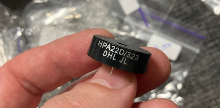

Приехали запчастюльки под сборку датчика ЭМОС на динамическую головку:
Россыпью отдельно пьезоэлементы дисковые ну и транзисторы в корпусе sot23, будем пробовать.
Так как нужно таки до собирать уже вторую S70, то скорее всего задействую динамик 35ГДН-1 под датчик ЭМОС.
На фото- буззер
Ага обьюзр, это тот пьезоэлемент который использовал Наиль (Nota Bene), просто купил пару таких для тестов и россыпь беспризорных 20мм дисковых пьезоэлементов.

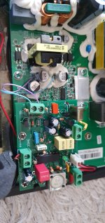

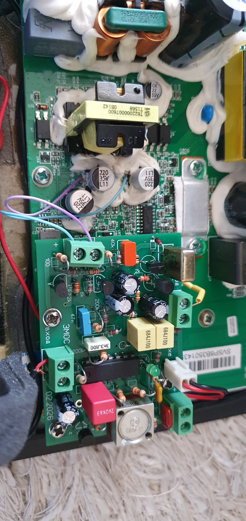

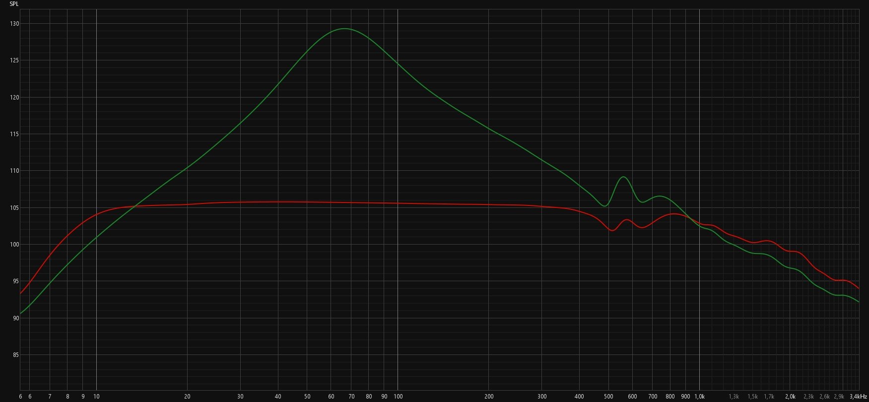

Честно говоря удивлен как это легко получилось. Я имею в виду ЭМОС на датчике ускорения из старого винчестера. Это сигнал с датчика ускорения прикрепленного скотчем к катушке динамика с включенной и выключенной ЭМОС.

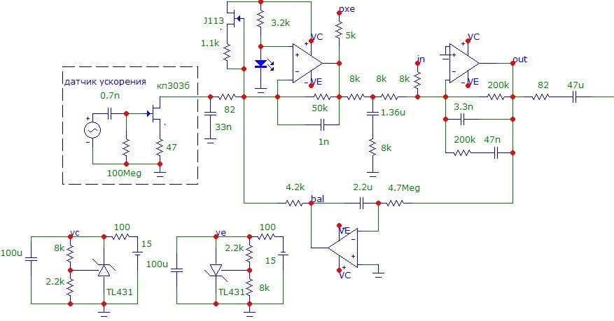

Схему делал по своему.

Да хватило. Причем работает уже два саба. В одном стоит один датчик так сказать пузатый , а во тором два маленьких в параллель. Хотя у маленьких тоже было 700пф.
Александр, отличный результат. В каких винтах такие датчики? Если можно, выложите их фото для опознания, может у себя найду.
Почему от АРУ отказалсь, перегрузки нет?
Винты:WD5001AALS, WD5003ABYX, WD6402AAEX, WD7502AAEX,WD1002FAEX, WD1003FBYX
Можно купить платы например https://szlutsk.com.ua/uk/p/1671194997-plata-hdd-wd-2060-771702-001-rev-a/
На счет ару не понял. Если громкость не наваливать перегрузки не будет. Сигнал на саб идет от dsp helix mini mk2.
