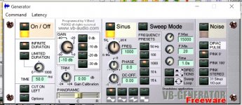

Замер получился вот такой, чуть не дотягивает до 0,5вольта, уровень громкости выхода на максимуме.
Неправильный замер потому что в генераторе стоит -10 дБ это занижение примерно в 3 раза.
Раз нам нужно найти МАКСИМУМ уровня, настройки должны стоять по нулям.

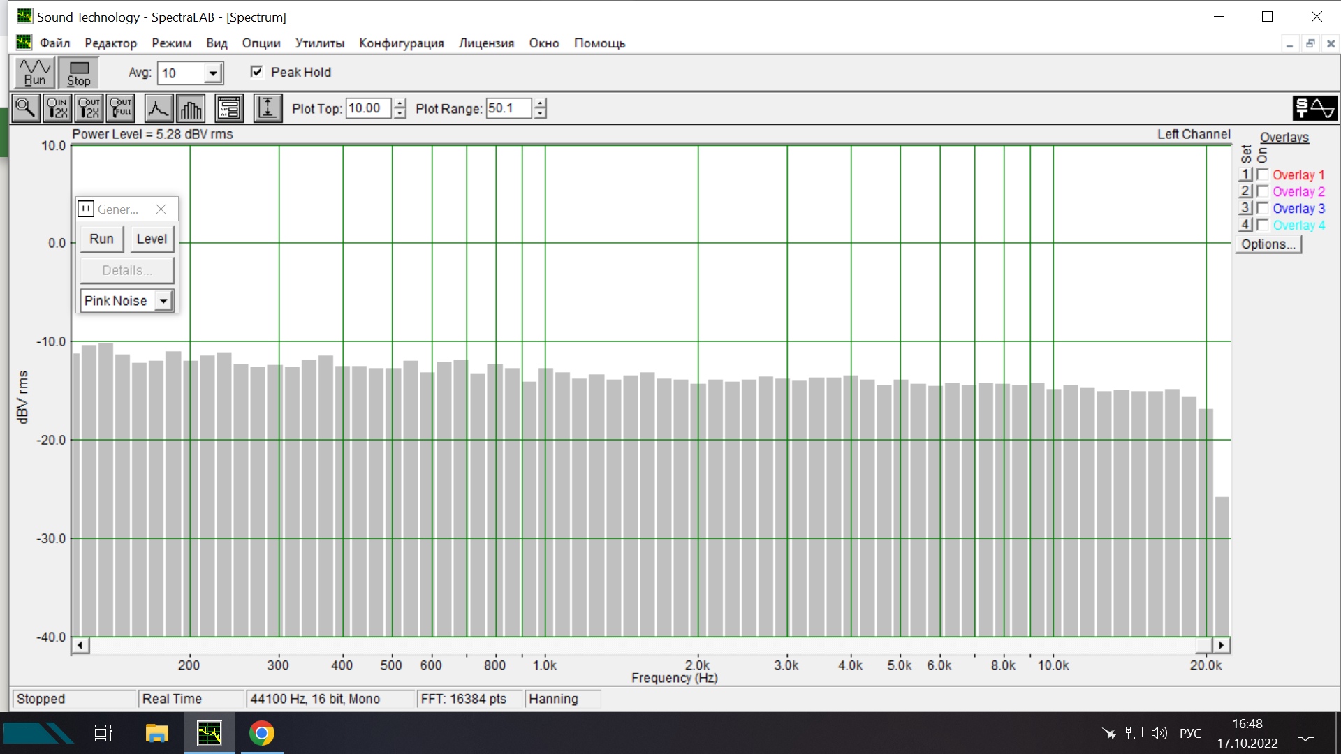

АЧХ звуковой карты при прямом соединение. настройки все теже что и при проверки искажение.
со включённым пинк холд ровнее выходит.

вот так должно быть?
Похоже.
Но шум скорее для акустики, а для АЧХ лучше синус.
Сначала даем авераж небольшой, скажем,20, потом включаем бесконечный, инфинити, до кстаканивпния, потом стоп и красим в нужный цвет красилкой оверлей .Цвет оверлеев сами ставим.

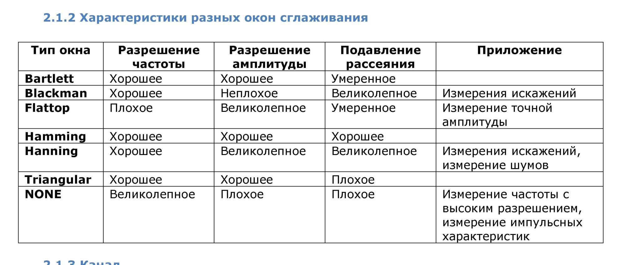

У меня обычно задействован Blackman opt.
    236.7 KB · Просмотры: 126
