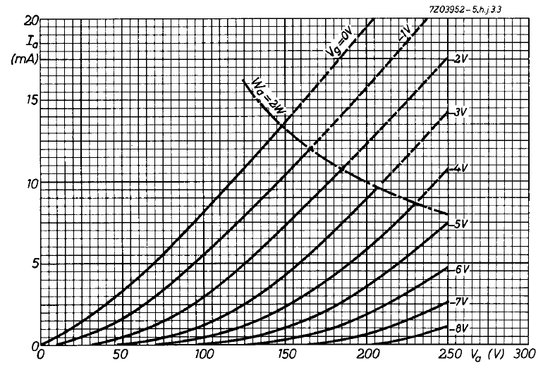

есть вопрос к знатокам . есть лампа е80сс ..к сожалению одна , поэтому резистивный каскад.а не любимый српп . по даташиту (прилагается) есть несколько вариантов включения с разными номиналами анодного и катодного резисторов . у меня имеется питание 250в, посоветуйте какой из номиналов сопротивлений выбрать (глядеть на стр.5) ?сдается выбирать по минимуму искажений не совсем то .

Для начала, 250в и 15ма, получается 16ком.
См. надо искажения совместно, лампа-латерал...
15 ма ? чтобы за час угробить ее ? лампа расчитана на 6 ма и максимум 10 ма. это по сути что то посередине между есс 82 и есс81
А по звуку примерно как 6н7с.
Вы не поняли, 15ма и 250в, нагр. прямая, Ra=16ком, Ia~7ма...
15 ма чего ? вообще не понял . куда смотреть ?
Ну вы, блин, даёте(с)
У вас 250в, выбираю 15ма, нагр. прямая 15ма и 250в, делим, получаем 16ком, это Ra=16ком. Выбираем точку Ia~7ма Uс=2в, Uа~150в...

я привел даташит , спросил про резистивный каскад при питании в 250 (другого нет ..ну максимум можно 300 вытянуть убрав стабилизатор ), но мне почему то пока порекомендовали только режимы которые для е80сс предельные .которые лампу заказчика гарантированно угробят , а иметь потом разговор с владельцем лампы от RCA сделаной в японии на заводе тошибы и купленной почти за 300 баксов на ебее , у меня нет никакого желания . человек далеко не идиот и его конечно интересует в каких режимах что работает , и как ему я объясню ток в 7 ма при родном номинале в 6ма ?при том что токи в даташите при резистивном куда скромнее . а человек из категории "дохрена знаю, но руками нихрена не умею" ...
а по сему в третий раз повторю вопрос : при питании в 250 (ну максимум 300) какой номинал анодного и катодного резисторов посоветуете , при оптимальном токе лампы ? входной сигнал на лампу запросто может достигать 2 в , у клиента ЦАПа выдает 2.5 , но думаю на максимум громкости он слушать вряд ли будет .....у лампы анодный ток номинал 6 ма , в даташите в рекомендованныз табличках .он какой то мизерный , при этом искажения пляшут от именно номиналов..вот и ищем лучшее соотношение гармоник и номиналов )))))

Павел, если интересно, нашел тетрадку, е80сс, 24ком, +400в, 10ма. Мощность нигде не превысил...
очень интересно , потому что по вахам смотрю не получается . полные данные какие ? смещение , анодное , анодный и катодный резисторы .

Получается. На 24 к падает 240 В, Ua =160 В, Ра =1,6 Вт. Всё норм.
Анод лампы может рассеивать 2 Вт. Макс. ток катода 12 мА. Что не получается?

напомните пожалуйста закон ома , если у меня питание с блока питания (а не на аноде) 300в и смещение хочу 2 , то какие получатся анодный и катодный резисторы ?при токе в 6ма ?

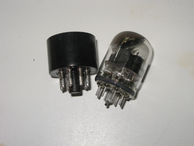

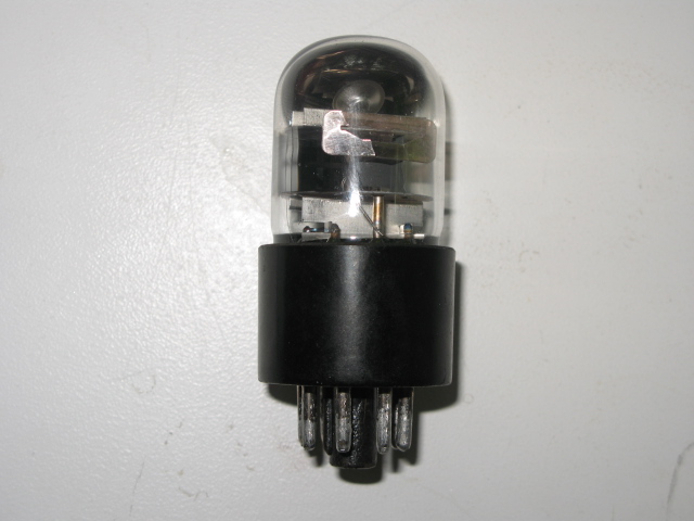

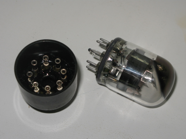

заказали корректор на 12ж1л , а панелек локтальных то нигде нету ...
берем старые октальные лампы , нежно бьем об стену и в освободившийся цоколь впаиваем разьемы от военных разьемов ШР , получаем переходник с октальной на локтальную, попутно раздеваем 12ж1л и ...красота . и выглядит красиво и играет )))

Паша, а чем не нравится режим, предложенный выше Юрием Робертовичем?
Этот режим почему не нравится?
Чуть увеличить смещение, получится 6 мА.
я не сразу сообразил что имелось ввиду под 15 ма , (српп сильно засел в голове )
протупил и подумал что это анодный ток через лампу )))
ну да смещение как хотелось - 2 , анодный ток 7 ма , прекрасно , уточните сопротивление катодного резистора ...285 ом ???на 7 ма и 333ома на 6 ма ? если Ом не обманывает ))??
Закон Ома...
Ом не врет. Но лампу делали люди. Резистор смещения на момент первого включения увеличивают, контролируют ток, потом уменьшают. Если лампа редкая и за неё дорого платили...

Павел, поскольку е80сс достаточно линейная, Ra=16ком, Rк=300ом, +/- 30ом погоды не сделает, ну и Ск, ск. захотите.
На втором месте, нравится СРПП на 6н14п, есс84 ГДР, круче не было...

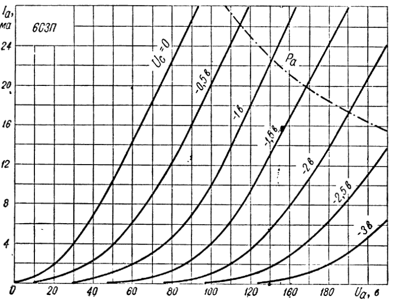

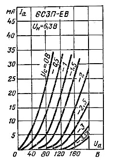

Юрий спасибо . я сам уже распечатал вах и линеечкой все посчитал , одно не понятно , по науке Ra должно быть от 2 до 4 х сопротивления лампы . Вы взяли гораздо меньше значение , почему ?
разница у простой лампы и с индексом ЕВ , казалось бы в том , что ЕВ имеет повышенную эмиссию (долговечность) и вибростойкая
но посмотрите на вахи 6с3п и 6с3п-ев , почему такая разница ?
смещение например -2в

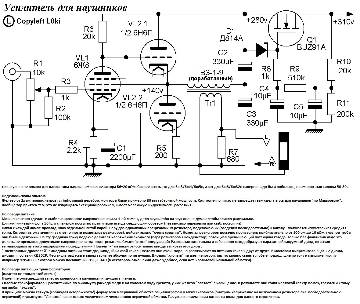

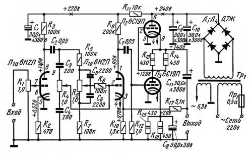

есть небезызвестный товарищь LOKI который предложил ушной усилитель схема которого ниже. о ней много написано , но меня интересует вот что :

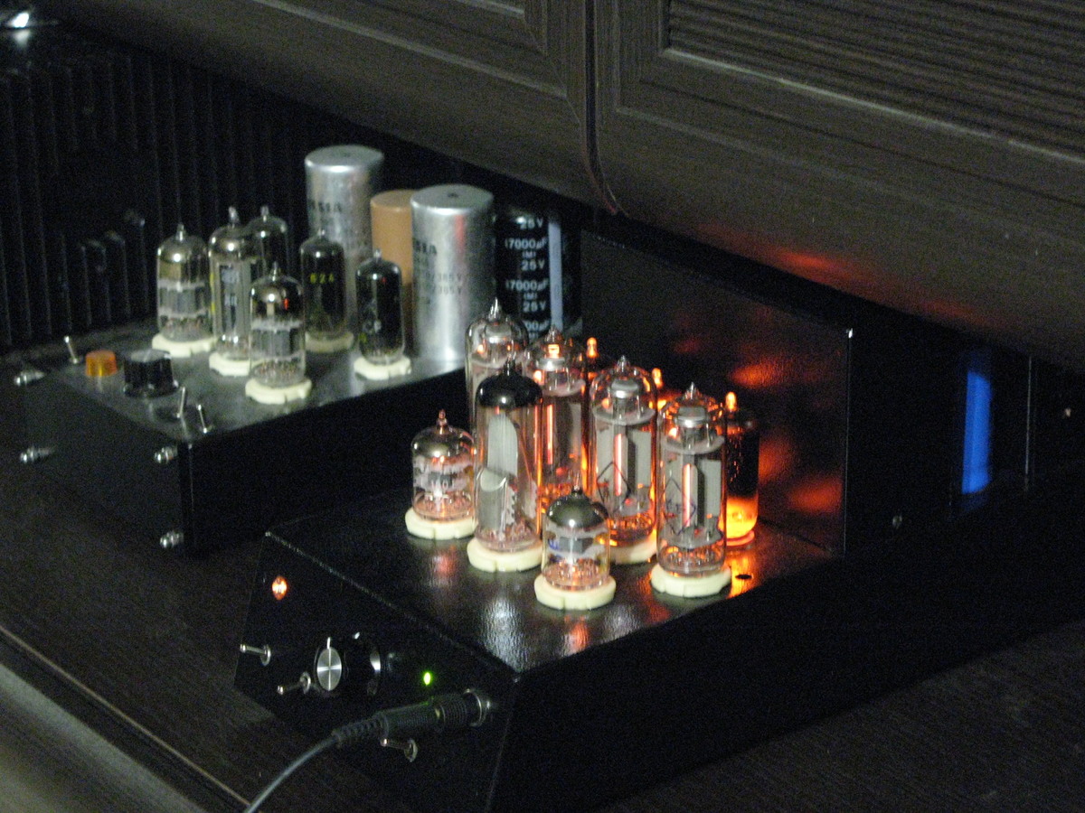

катодный повторитель (а тут он даже кажется повторитель Уайта , хотя могу ошибаться) любит в себе лампы с большой крутизной и высоким мю. 6н6п подходит и причем все это дело прекрасно играет , я собирал с выходными трансформаторами от силовиков эквалайзера ОРБИТА 002 , там 220-32+32 .выходные параллельно намотаны в два провода .
клиент счастлив и фото тела (чтоб не подумали , что сказочник) прилагается ))) .
но есть прекрасная 6ж43п , которая в триоде дает еще больше крутизну , еще больше мю и сдается мне прекрасно сюды впишется , но меня смущает вот чего .
у 6н6п смещение -4 , у 6ж43п получается надо -1.5 .... но первый каскад же усилитель , причем не слабый , не будет ли -1.5в смещения для 6ж43п мало ?
перефразируя вопрос скажу так , хочу заменить 6н6п на 6ж43п в триоде ...возможно ли ?и что надо пересчитать ? спасибо за посильную помощь , но это реальный проект для души , ибо подвернулся офигенный корпус и силовик нашелся подходящий и для выхода силовики-бублики подогнали ..
попутно еще вопрос - в прежнюю модель я ставил трансы от орбиты , у них индуктивность первички была около 10 н , сейчас достались заводские (есть такой у нас завод тортранс) 220/24+24 , так вот у них индуктивность первички уже под 20н.при том что сопротивление ниже ... поясните тупому - в данной схеме высокая индуктивность первички добро или зло ?

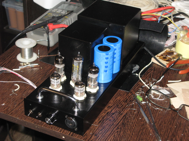

кстати делал ушник по той же схеме , но выход 6с19п (уже српп , как у Крылова) , играет шикарно , но печка дикая
