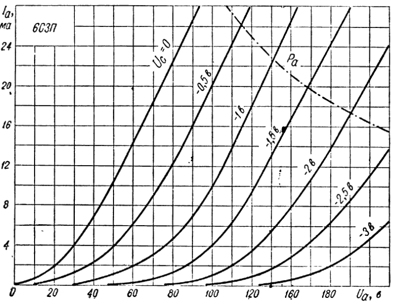

но посмотрите на вахи 6с3п и 6с3п-ев , почему такая разница ?

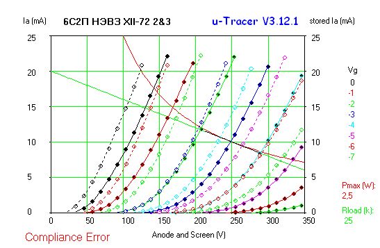

Потому, что первые ВАХи реальные, сняты с лампы, а вторые из справочника, нарисованные чуть ли не от руки ( последним я доверяю меньше всего). Да и разброс параметров у ламп никто не отменял - +/- лапоть, об этом в любом справочнике указанно.
Для примера ВАХи 2-х 6с2п одной партии, новые, из групповой упаковки -

Юрий спасибо . я сам уже распечатал вах и линеечкой все посчитал , одно не понятно , по науке Ra должно быть от 2 до 4 х сопротивления лампы . Вы взяли гораздо меньше значение , почему ?

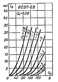

разница у простой лампы и с индексом ЕВ , казалось бы в том , что ЕВ имеет повышенную эмиссию (долговечность) и вибростойкая
смещение например -2в

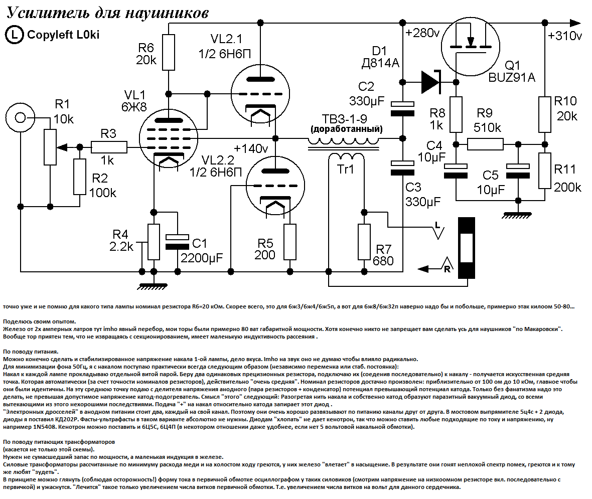

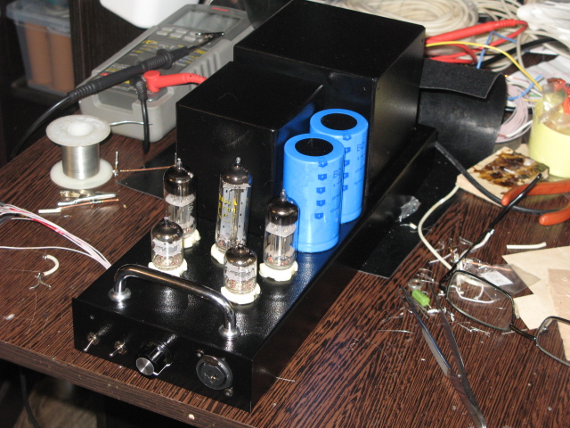

есть небезызвестный товарищь LOKI который предложил ушной усилитель схема которого ниже. о ней много написано , но меня интересует вот что :
катодный повторитель (а тут он даже кажется повторитель Уайта , хотя могу ошибаться) любит в себе лампы с большой крутизной и высоким мю. 6н6п подходит и причем все это дело прекрасно играет , я собирал с выходными трансформаторами от силовиков эквалайзера ОРБИТА 002 , там 220-32+32 .выходные параллельно намотаны в два провода .

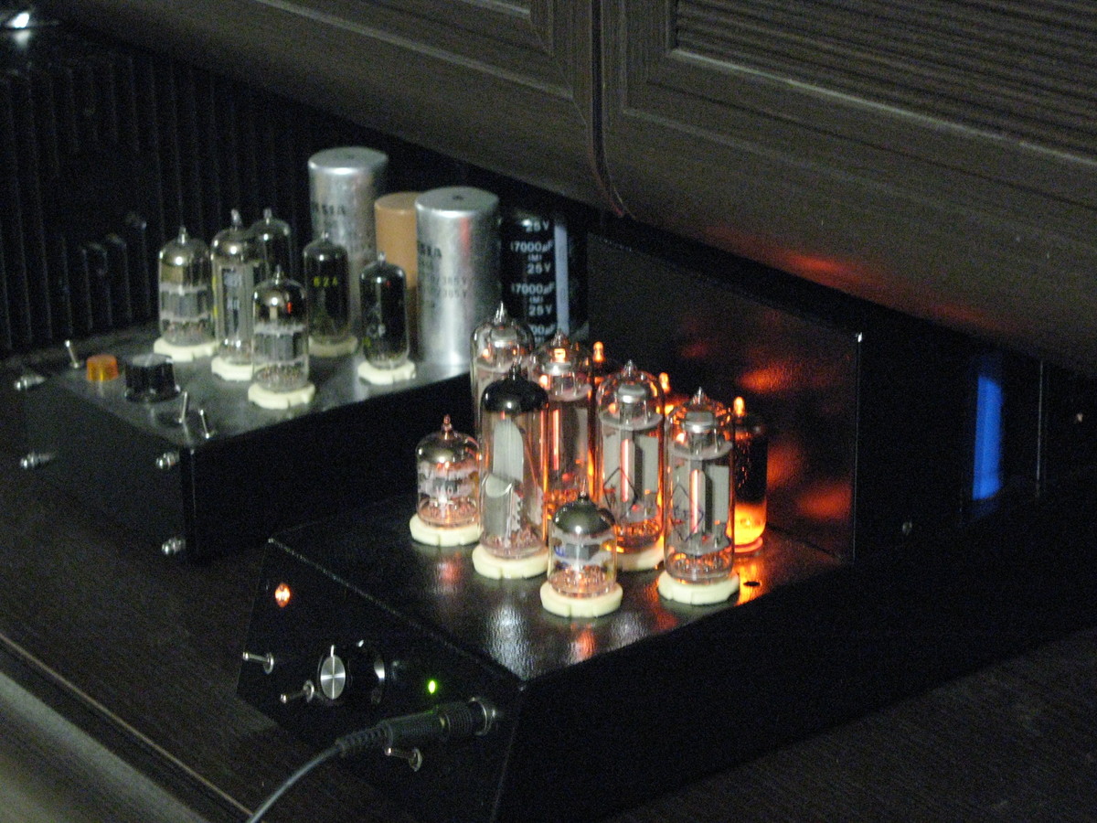

клиент счастлив и фото тела (чтоб не подумали , что сказочник) прилагается ))) .
но есть прекрасная 6ж43п , которая в триоде дает еще больше крутизну , еще больше мю и сдается мне прекрасно сюды впишется , но меня смущает вот чего .
у 6н6п смещение -4 , у 6ж43п получается надо -1.5 .... но первый каскад же усилитель , причем не слабый , не будет ли -1.5в смещения для 6ж43п мало ?
перефразируя вопрос скажу так , хочу заменить 6н6п на 6ж43п в триоде ...возможно ли ?и что надо пересчитать ? спасибо за посильную помощь , но это реальный проект для души , ибо подвернулся офигенный корпус и силовик нашелся подходящий и для выхода силовики-бублики подогнали ..

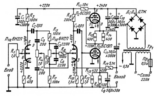

кстати делал ушник по той же схеме , но выход 6с19п (уже српп , как у Крылова) , играет шикарно , но печка дикая
Посмотреть вложение 5331 Посмотреть вложение 5332
До сих пор не понимаю смысла ставить пять ламп туда. где справляется одна-две. Но переубедить ещё труднее, чем понять это.
про вахи спасибо, понял, а дальше на вопросы по посту 70 , про 6ж43п ответ получить по существу вопроса возможно ?
Павел - привет!
Думаю - вполне возможно поставить на выход 6Ж43П, это же не УМ в чистом виде, а только ушник, смещения должно хватить...
Дерзай смелей!
Сразу, вопросом на ваш вопрос, омическое сопр. первички трансформатора скока будет?
дядя Павел, дай своей 6Ж43п 250 вольт и смещение вырастет до 3 вольт. И она одна спокойно тянет выходной транс на 5 килоом, выходная мощность ватта 1, 5. Звук бесподобен. Сам тому свидетель. Усиление 35, драйвер не нужен.
А ещё скажи, чо ты снова вспомнил про Локину схему, ты ж её крыл многоэтажным матом, не смог настроить никак, а тут- как по Черномырдину, никогда раньше не было-и вот опять.
Единств, что правильное в Локиной схеме, ЭД, ВСЁ.
Да, и то, резистор антизвон в затворе можно взять меньше, иначе есть эффект пролезания пульсации с стока в затвор при высоком значении этого резистора. (через конскую емкость сток-затвор)Один грамотный электронщик обратил на это внимание.С тех пор ставлю туда не более 200Ом.
Я антизвон вообще ставлю 51-100ом, ничего не генерит.
Что ПРАВИЛЬНО, это делитель по входу, 20ком/200ком. В и-нете из сотни схем ЭД, единицы таких, например http://www.next-tube.com/articles/choke/choke.pdf
Это да. Отсечь 10 проц входного напряжения на величину пульсаций - верное решение.
